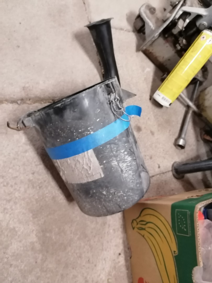

juni 15, 2020 kl. 22:14 #471856Dåligt med projekt men här kommer något litet…
Rätt barnsligt dessutom! ?♂️En ”hålig” burk…
Blir väl bara ett bröööl till effekt… ?
juni 27, 2020 kl. 22:58 #472047Nåja, brööl blev det bara vid fullgas så det är ok. Men effektmässigt, jo det går nog att inbilla sig bättre gasrespons…
juni 29, 2020 kl. 18:09 #472091Efter att jag kört lite mer med bilen så är det faktiskt så att bilen upplevs snabbare iväg på växlarna. Så nog är strypningen en strypning.

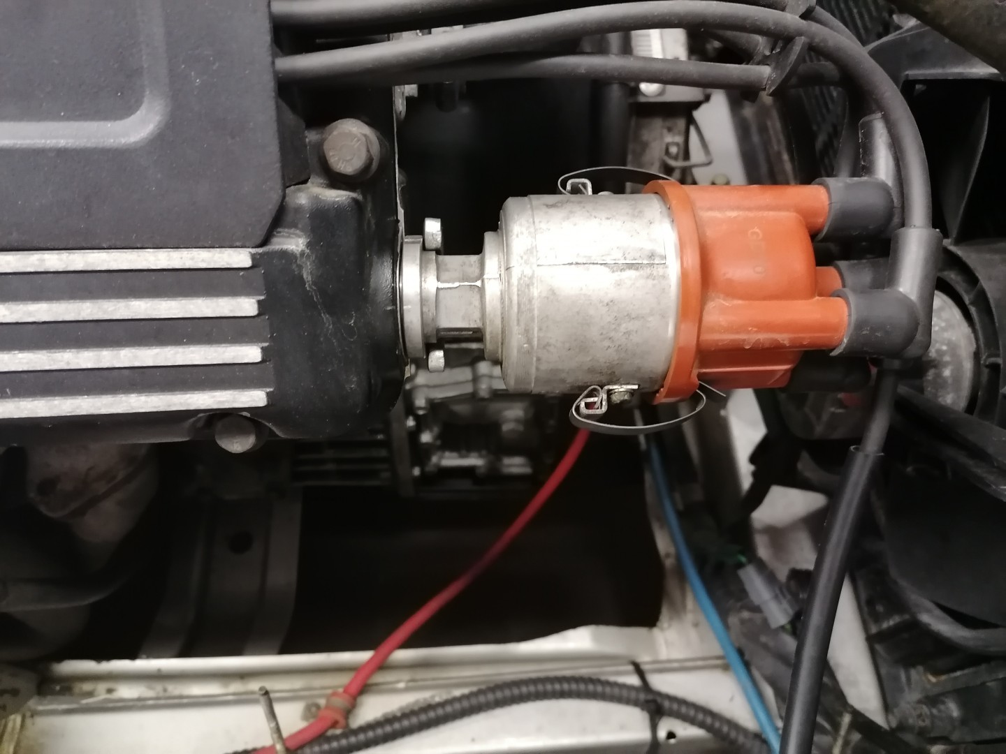

september 1, 2020 kl. 22:54 #474512Här hä det inte så mycket. Mest vanligt underhåll.
Men jag har upptäckt ett oljeläck som jag hoppas kommer från fördelaren.
Fördelaren demontera och bilden visar en torr och komprimerad tätning samt en NOS stående intill.
Här är då den ny monterad och den gamla intill, sprucken och hård.
Svårt att få till på bild men den nya är mycket spetsigare.
Allt rengjort och återmonterat.
Hoppas det fuktar mindre nu. -
