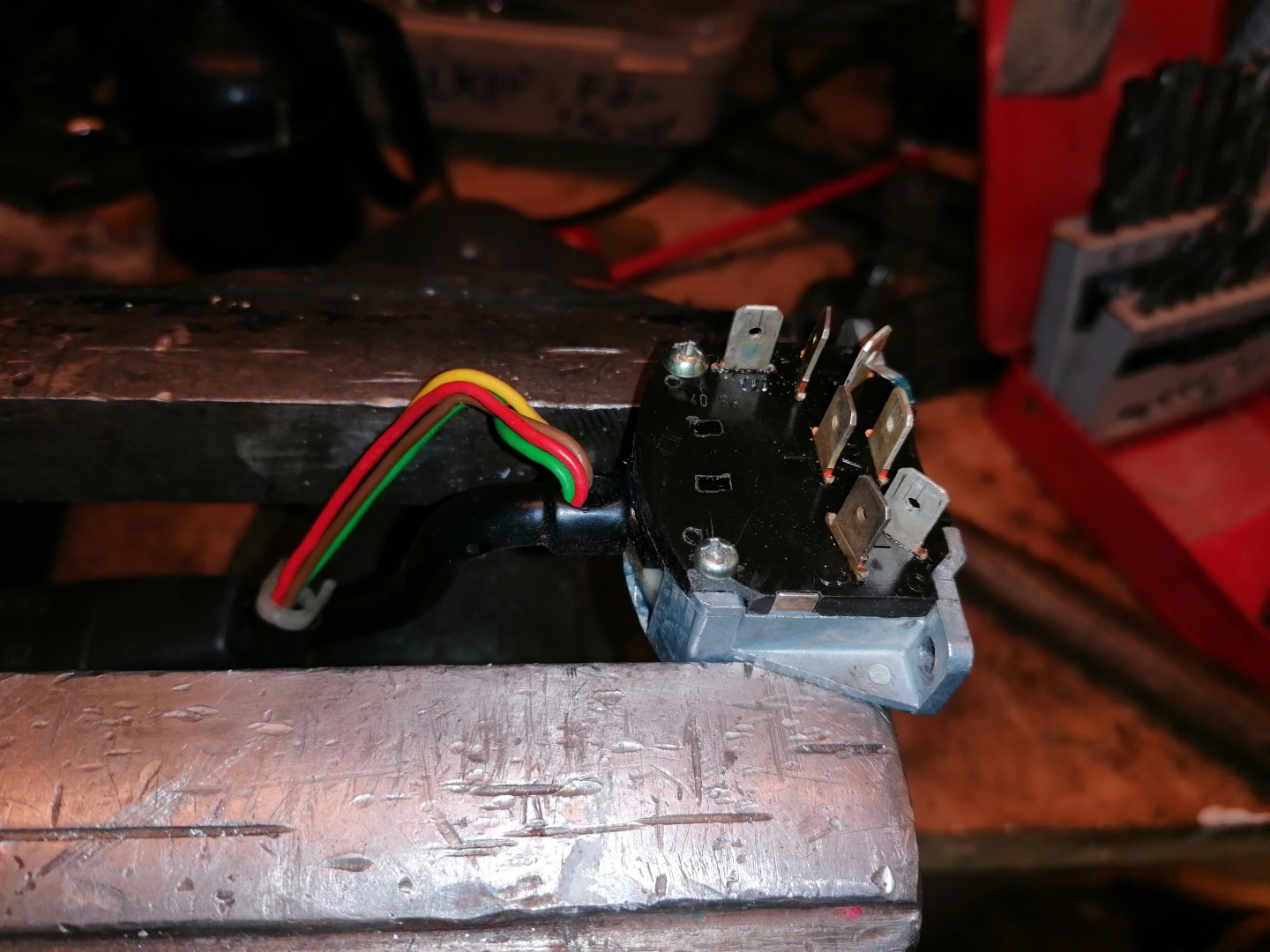

Efter den lyckade fixningen med blinkerspaken på fruns cab tänkte jag göra samma sak här.
Rattstångskåpan är redan demontera så första bilden visar var fästskruvarna för hållaren sitter. En på varje sida.Sedan lossas båda skruvarna som håller blinkerspaken.
Övre…
Nedre…
Bild på kabelordningen.
Kontakten för farthållarfunktionen kopplas bort också.Nu är spaken på bänken och sitter fast i skruvstädet och urborrning av dom två nitarna är påbörjad.
Nu är nitningen så gott som borta.
Här syns en skada i hörnet närmast i bild men det klarar sig ändå.
Då är det dags att vicka loss ”locket”.
Observera detta lilla ”bleck”.Med locket av är det lätt att ta loss själva spaken.
Och här krokas fjädrarna av för att få loss ”returmekanismen”.

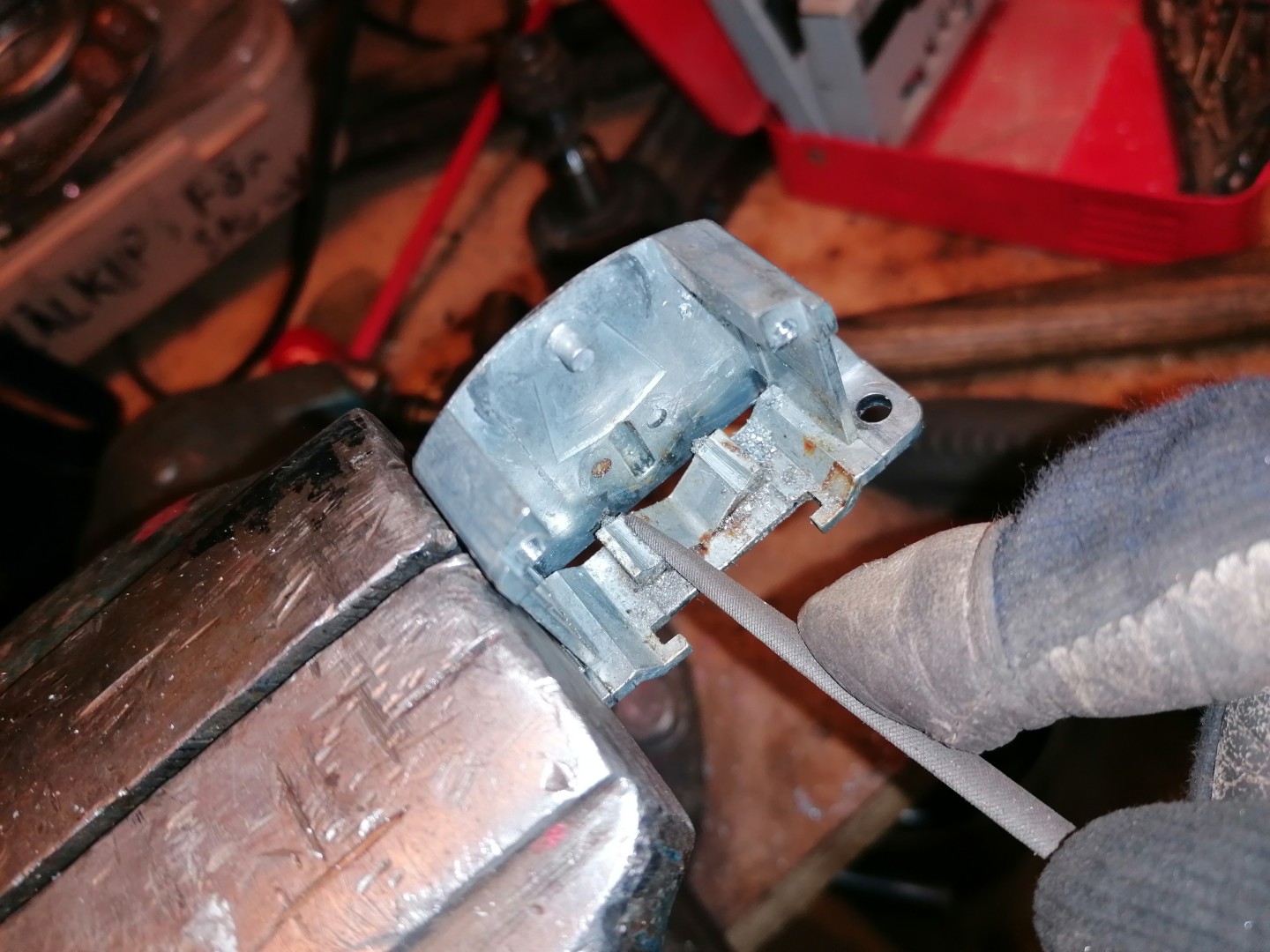

mars 2, 2021 kl. 22:38 #482157Vidare måste nitarna filas ner.
Här har jag sparat precis så mycket att konturerna är kvar så jag ser var jag ska borra.Nu borras det och jag använder T-röd för att det inte ska klibba i borret.
Första skruven provas ut av självborrande plåtskruvstyp.
När båda hålen är klara ger jag mig på lägena för spaken.
Lägena låser spaken lilla fjäderbelastade hjul. När kanterna slits vill spaken ”rulla” över.Här är filningen påbörjad.
Filningen avslutas med att graderna på sidorna av spåren putsas bort.
Sedan är det dags för nytt fett och montering.
Allt i omvänd ordning och observera hur detta lilla blek ska sitta.
Sedan krokas locket i lägen.
Innan det trycks ner och skruvas fast, varsamt.
Montering i bil är också i omvänd ordning mot demontering.
