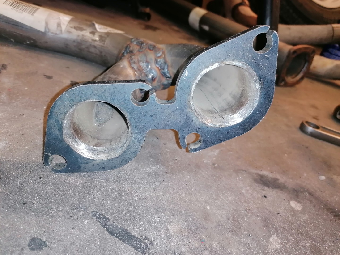

          I em fick jag ny gas och svetsningen kunde fortsätta.
          Men usch vad dåligt gjort främre röret var och blev…
          Såhär trångt var det när jag öppnade röret.
          Marginellt större än ett av utloppsrören…
          IMG_20210303_191253
          Jag har målat tusch på kanterna på utloppsrören för att det ska synas bättre hur smalt det var.
          IMG_20210303_191333

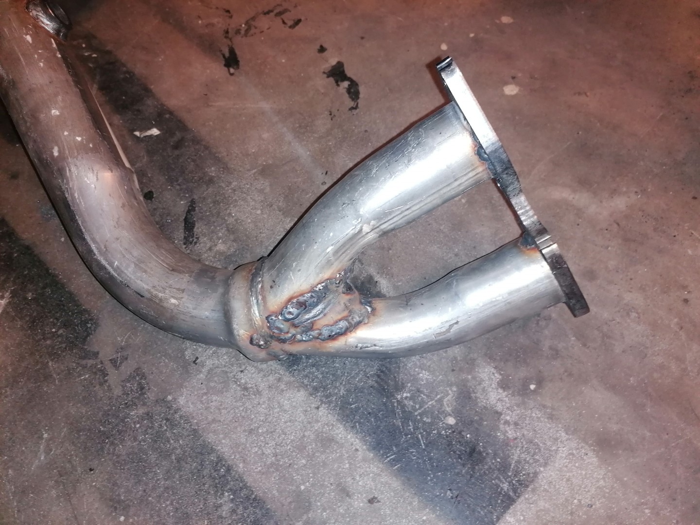

          Efter mitt snickrande ser det ut såhär.
          IMG_20210303_185246
          Inte så snyggt men jag gör nog om det i framtiden när allt sitter på plats och alla parametrar är med.
          Övriga svetsar blev ok.
          IMG_20210303_185254
          IMG_20210303_185240

            mars 3, 2021 kl. 22:00 #482229
            Vaddå ”inte så snyggt”??????
              mars 3, 2021 kl. 22:40 #482236
              Nja, rören ska nog vara mer avstämda och lika. Nu blev det som det blev för att dom var så klumpigt tillverkade.

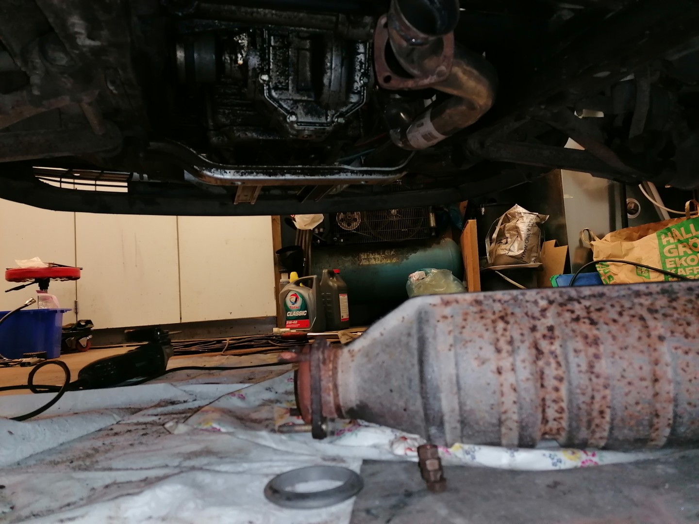

                    Dags att demontera orginalröret.
                    Dessa verktyg brukar funka.
                    IMG_20210304_162242
                    Den korta förlängaren är flexibel mot hylsan vilket är guld värt när man skruvar loss främre rör på dessa bilar.
                    IMG_20210304_162237
                    Att det var dags för byte syns rätt väl när man fått ner röret.

                    Då är det dags för katen.
                    IMG_20210304_163440
                    Då är den på plats men endast lätt draget då det måste gå att justera.
                    Första röret är framplockat.
                    IMG_20210304_163943

                      mars 4, 2021 kl. 20:18 #482267
                      Efter att ha hängt dit ljuddämparen så visar det sig att det är usel passning på Simons systemet.
                      Den linjerar dåligt med röret och trots att den hänger så långt ner det går (justerbara fästkrokar) så är det väldigt trångt mot karossen över bakaxeln.
                      IMG_20210304_183544
                      IMG_20210304_183553
                      Såhär ser det ut där jag tycker det hänger lågt.
                      IMG_20210304_183617
                      Typ tio cm från karossen vilket gör att hela röret syns från sidan.
                      Här hänger det också för lågt, och väldigt nära stötfångaren och bogseröglan som är fastsvetsad i fästet för stötfångaren.
                      IMG_20210304_183645
                      Det blir nog skrotlådan för dom bakersta bitarna…
