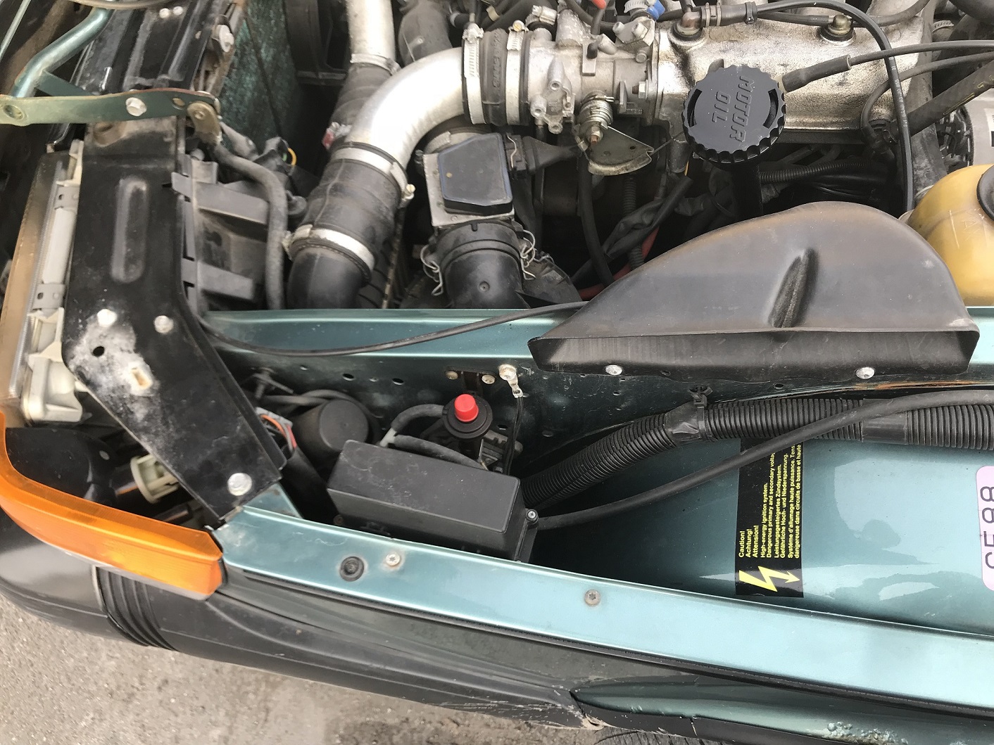

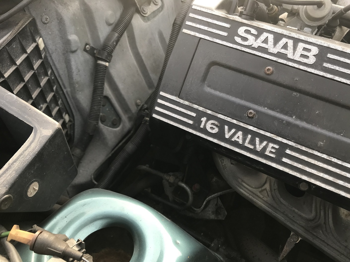

        Saknar lite bilder på ”pannrummet ?
            april 11, 2018 kl. 19:41 #442707

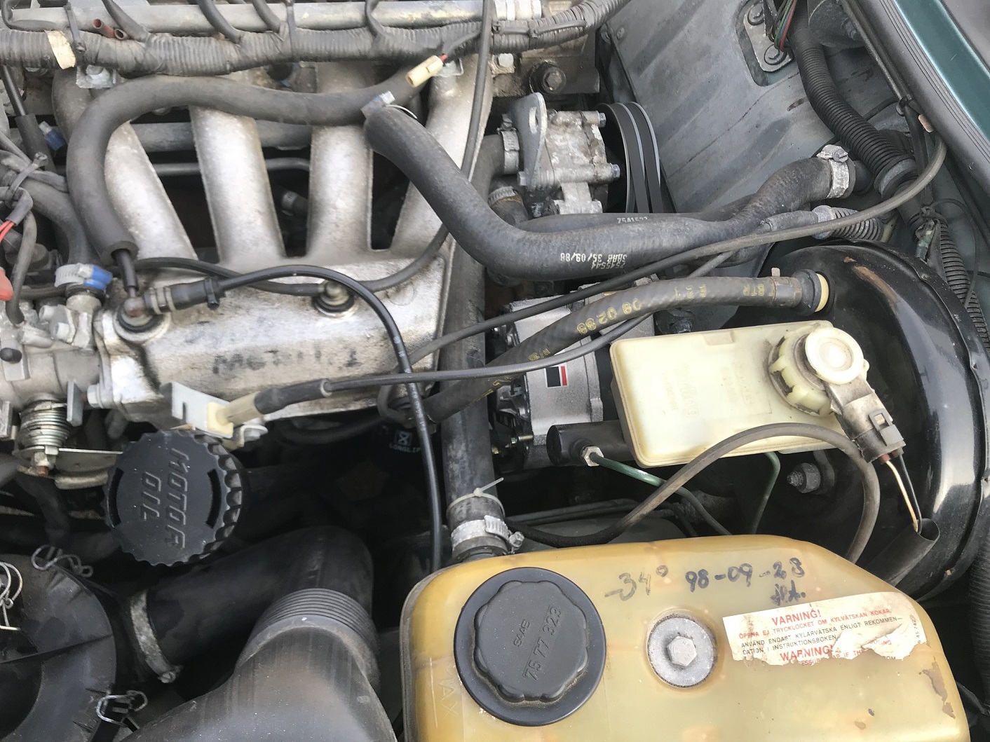

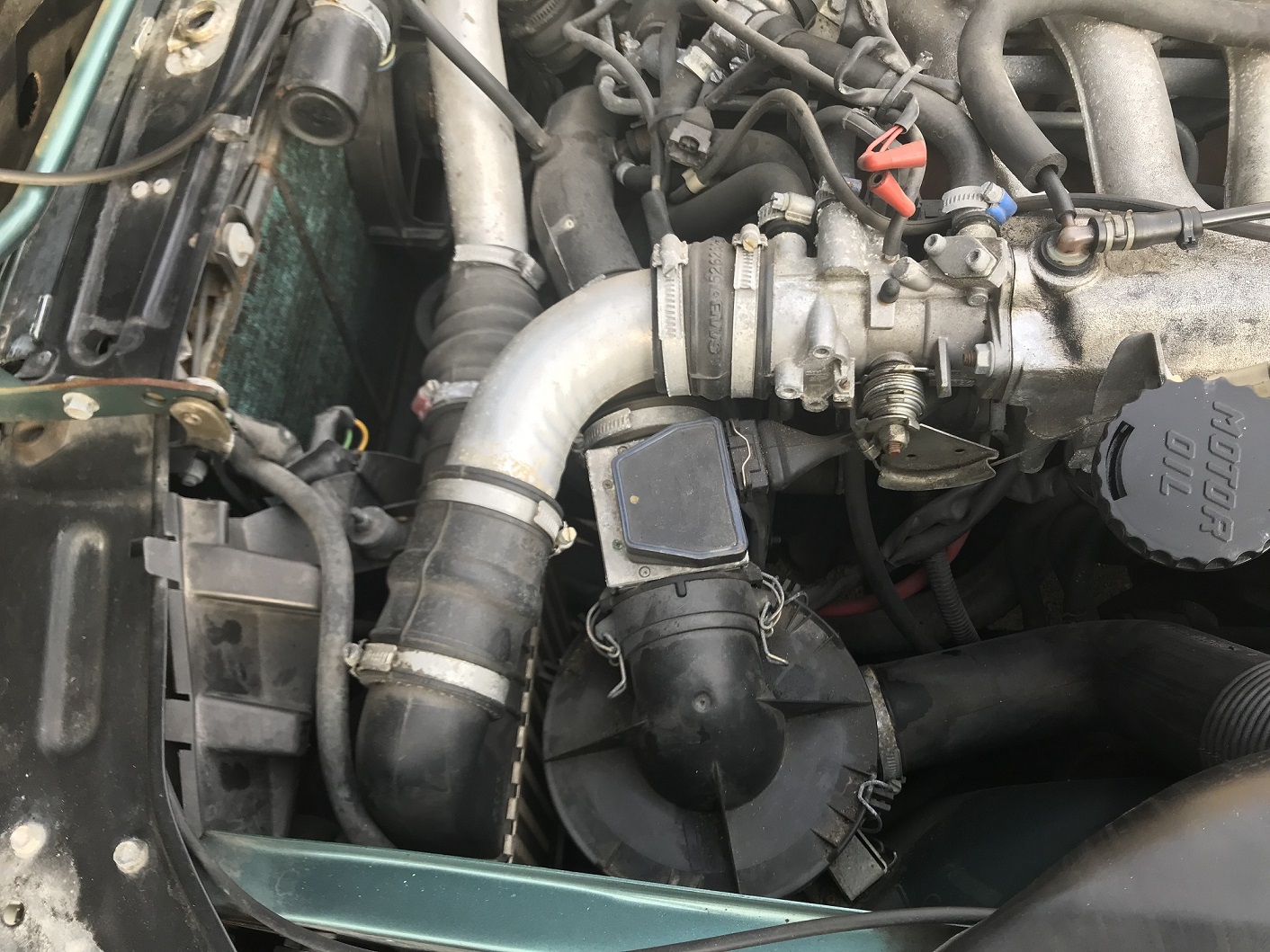

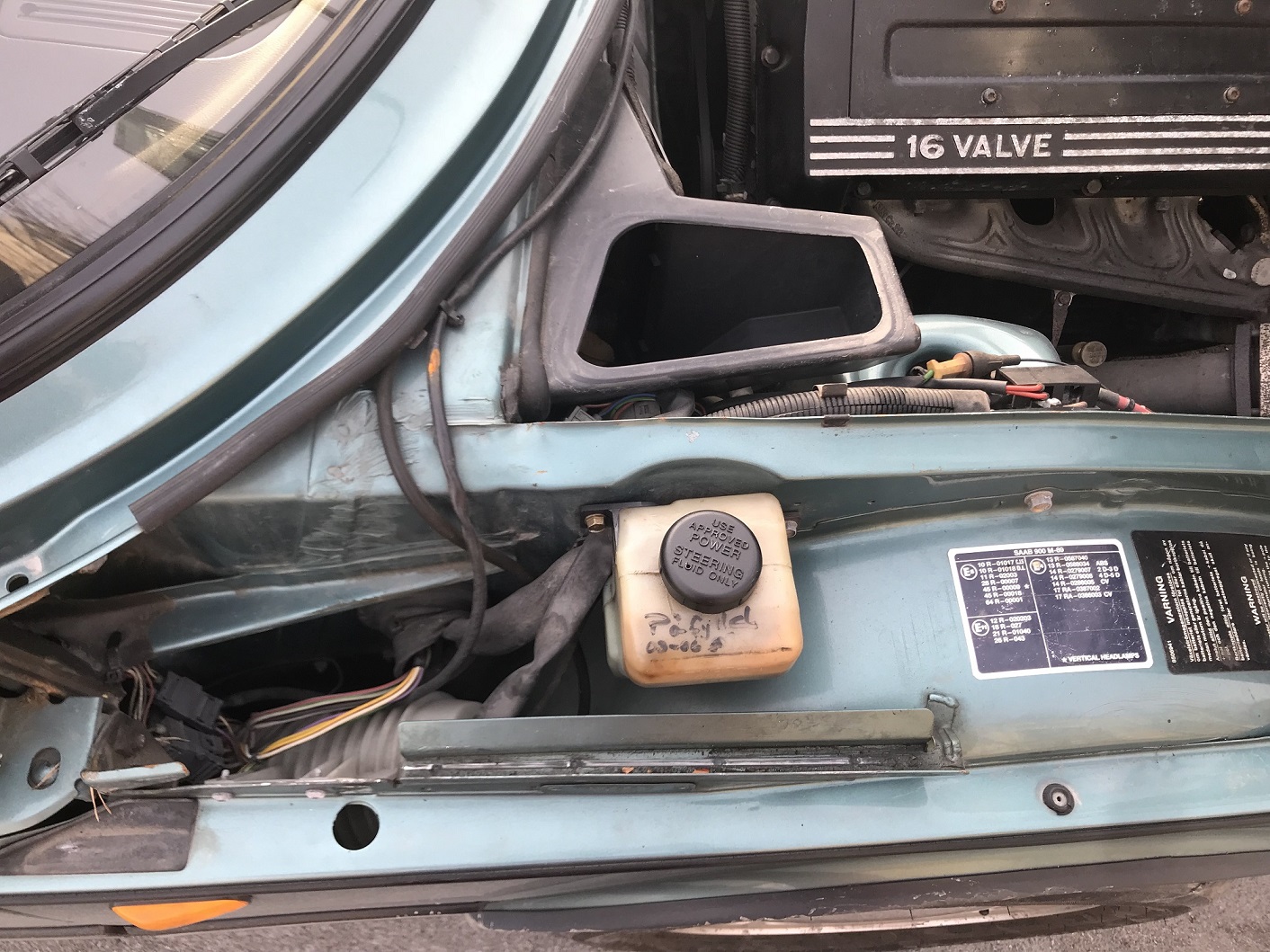

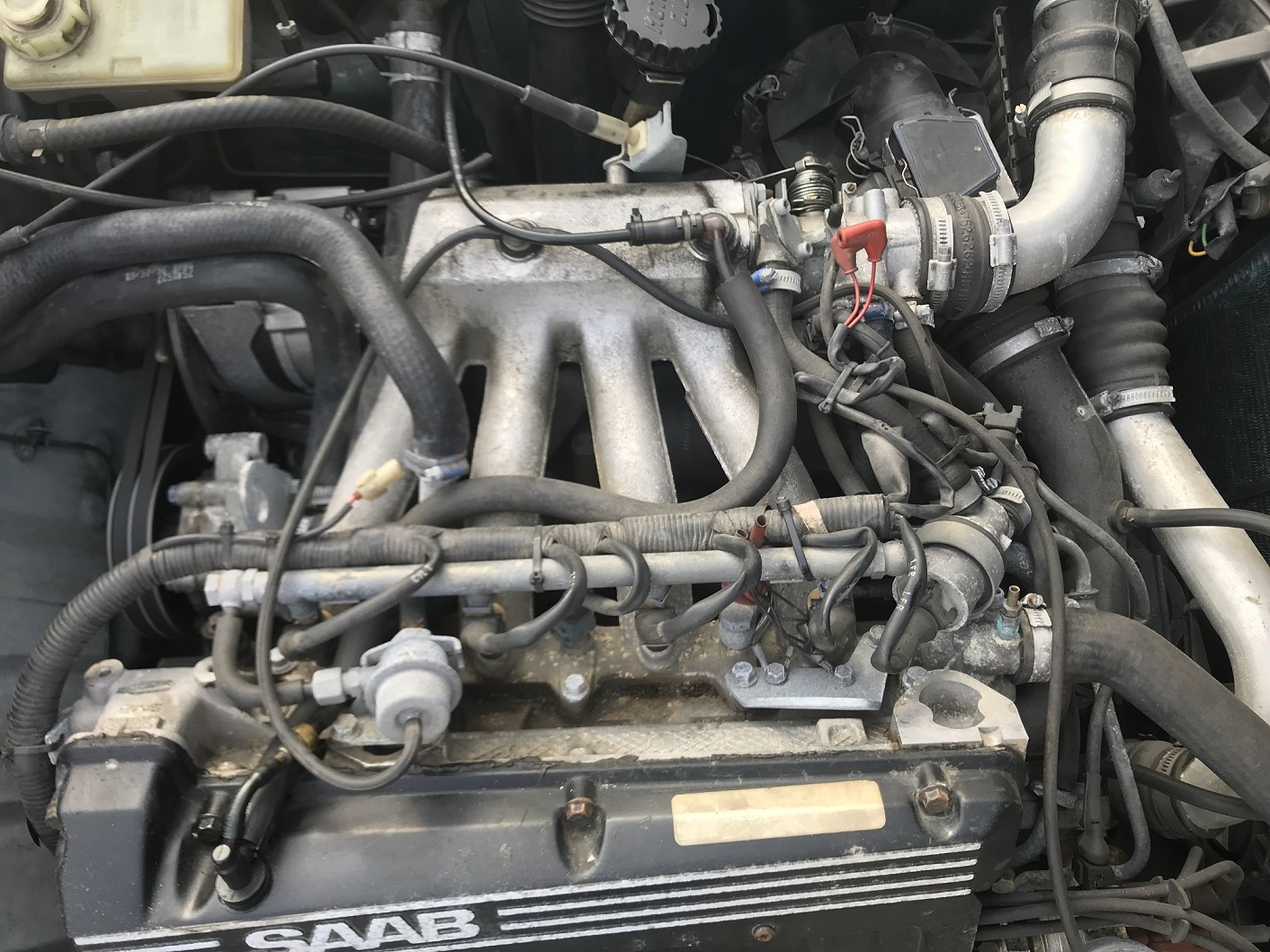

            Bil byggd Nystad i Finland, med farthållare –
            som årsmodell 1988 med dom nyare/grövre rören till Intercooler ?

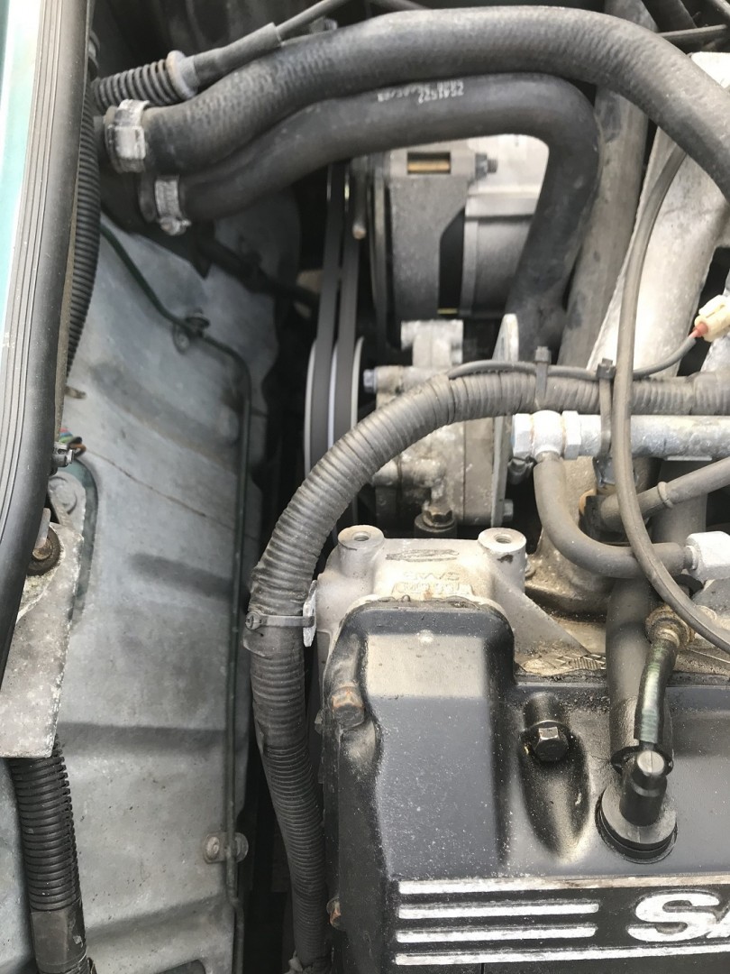

            Sitter även nyare generator ser jag ?
            Men, dessa slangarna till värmepkt. sitter inte helt rätt –
            dom skall byta plats med varann om det skall vara korrekt:
            Skaplig bil till dom pengarna ?

              Tack Regin för infon, ovärderligt! Ska se till att byta plats på slangarna också. Jag noterade också generatorn vid köpet 🙂

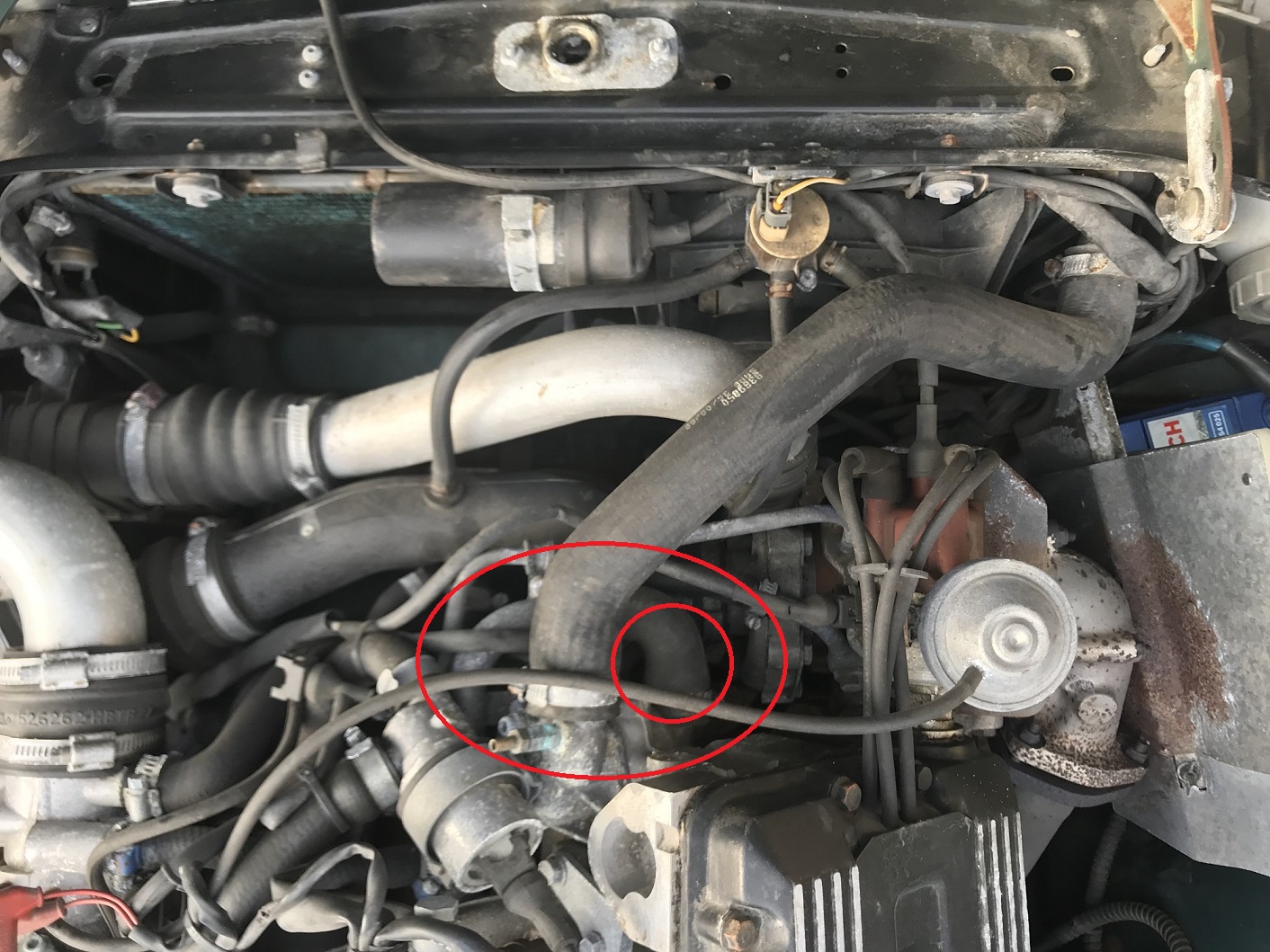

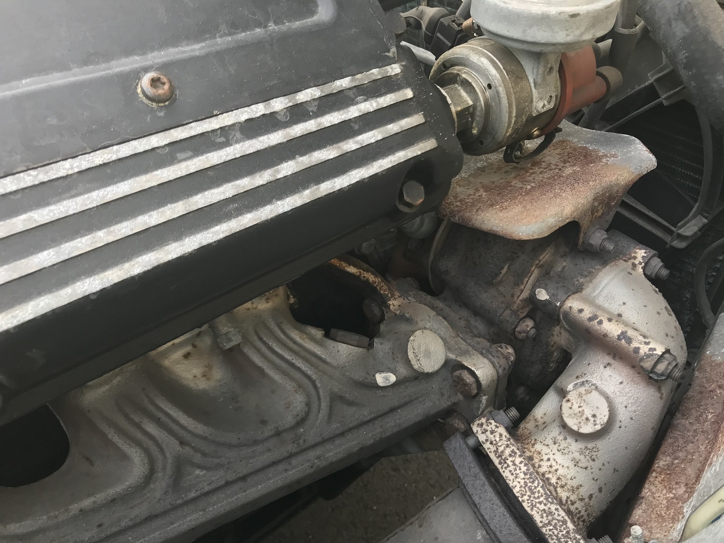

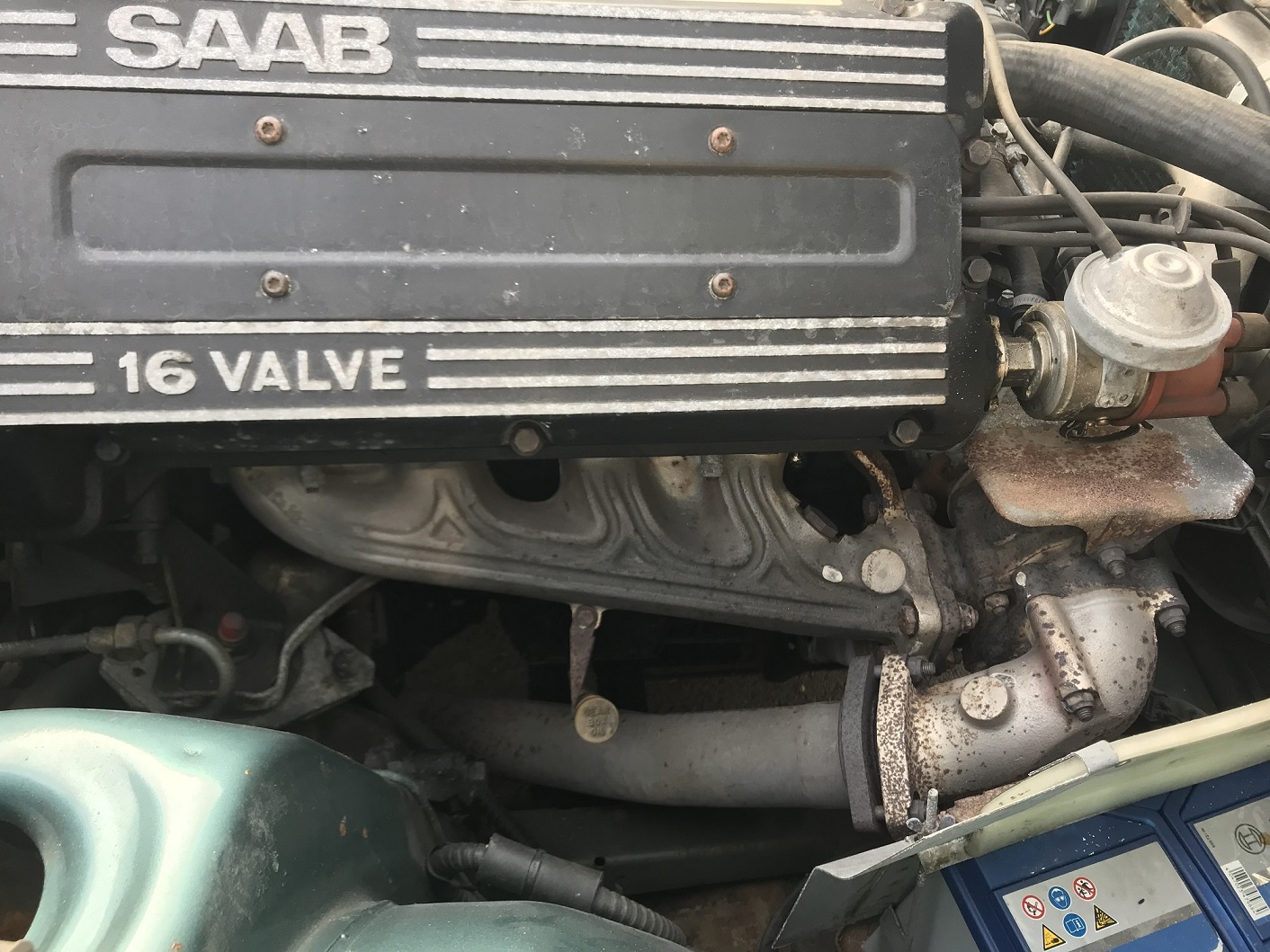

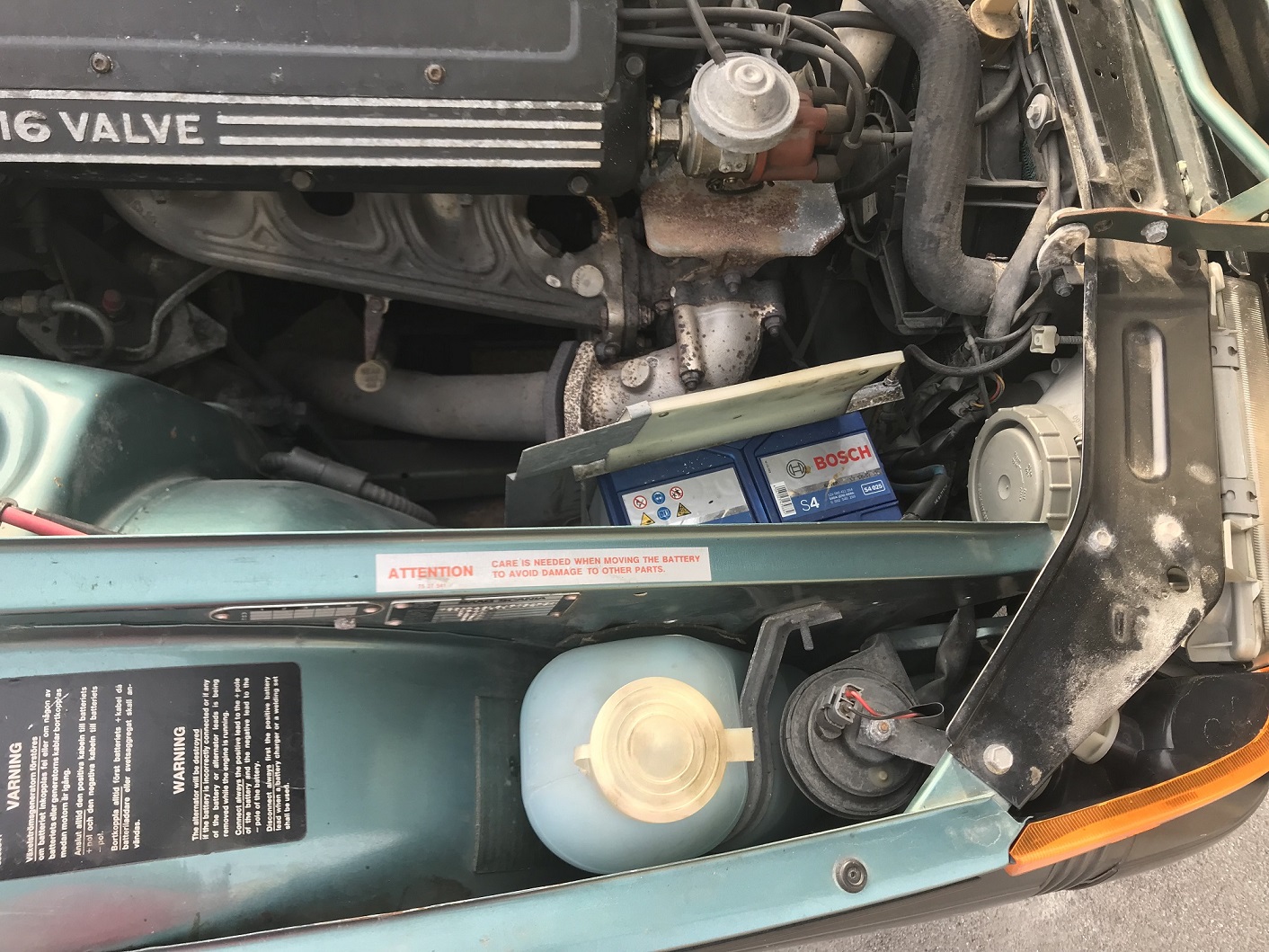

                Jag skulle starkt rekomendera dig att byta denna slangen.
                bildpågrejj
                Den undre.
                det är en tickande bomb. när den går sönder (för det gör den, förr eller senare) så kan det ha bieffekt att den dränker fördelaren. fördelaren slutar tända, soppan slutar inte pumpa och pumpas ut i avgassystemet där den antänder och då kan man elda upp katalysatorn med lite otur så att den går i bitar. i Supervärsta fall sätter den igen ljuddämparen.
                hända förra veckan för en kompis. vilket var spännande. Den är inte så dyr ny även pris per meter är löjligt. inte svårbytt (utom att glykol som kommer rinna ner)
                är kylarvätskan inte bytt på ett par år kan det vara smidigt att byta den med. skadar verkligen inte.
                30125655_10155670452774615_244036124_o

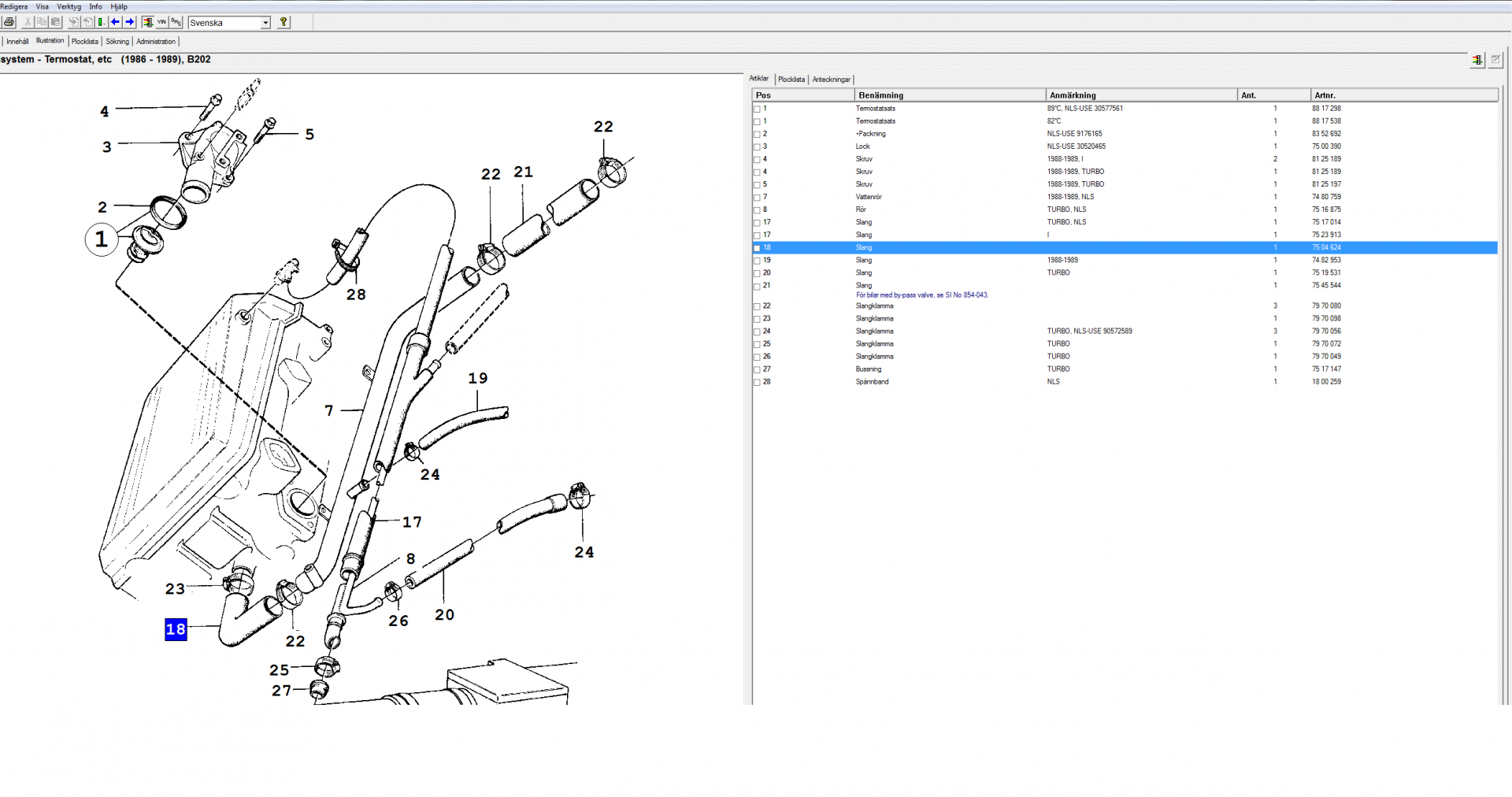

                uttdrag ur EPC – med artikelnummer
                jävulsslang-1
                Art nr verkar vara
                7504624
                som är bytt till
                32019031
                bägge nummer borde funka hos en saab ÅF. pris mellan 220-300 kronor om jag ser rätt på nätet.

                  M.Broberg, mycket värdefulla tips, tack! Ska se till att göra det du säger. Jag ska nämligen beställa/köpa ny kylare (original kylare), den gamla är på väg att ärga sönder. Då ska jag passa på att beställa slangen du nämner. Förutom slit delar som ska bytas ut i motorrummet så har jag inga andra planer på motorn än att hålla den helt i original.

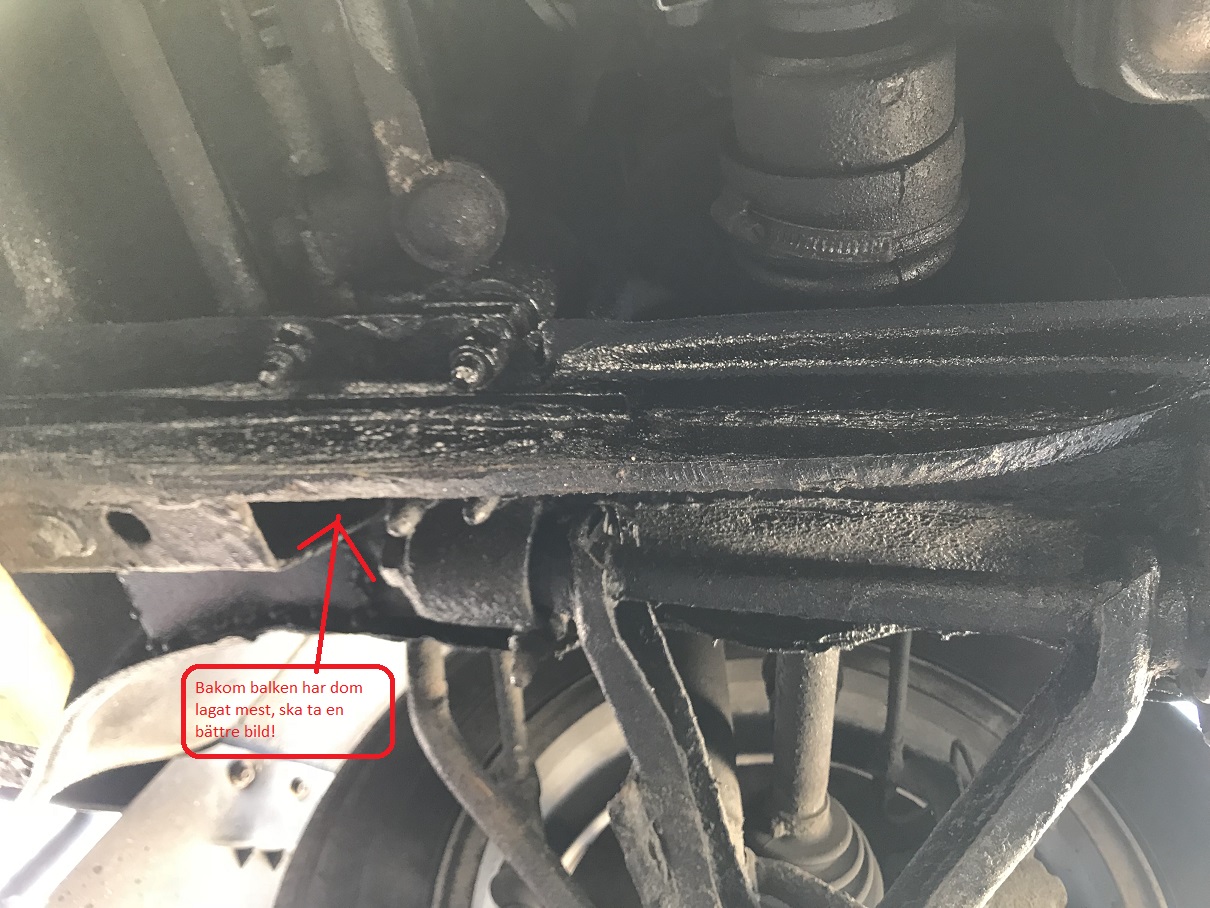

                          Nu har bilen gått igenom besiktning UA, rostlagningen fick godkänt på OPUS. Vindrutespolaren som fick nedslag var lätt fixat, vattenslangen hade hamnat i kläm med batteriet!
                          Skickar med en bild på lagningen. Mekonomen bytte ut en plåtbit som var genomrostad, inte världens snyggaste jobb men det håller. Jag ska ta en bättre bild där självaste lagningen syns och lägga upp sen.

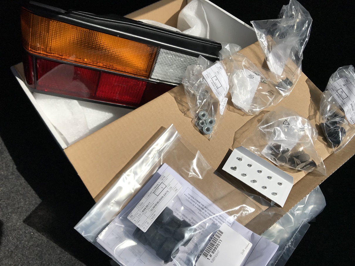

                            Jag har också börjat beställa delar till bilen, lite skruvar och plastplugg och lampa. Mer kommer, men det är avsaknaden av nya kofångare som förbryllar mig mest nu, hur ska jag få tag på detta?! Inte ens Hedin bil kunde hjälpa mig.
