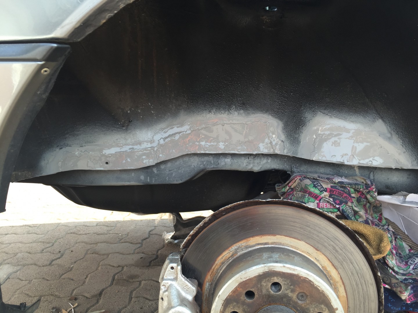

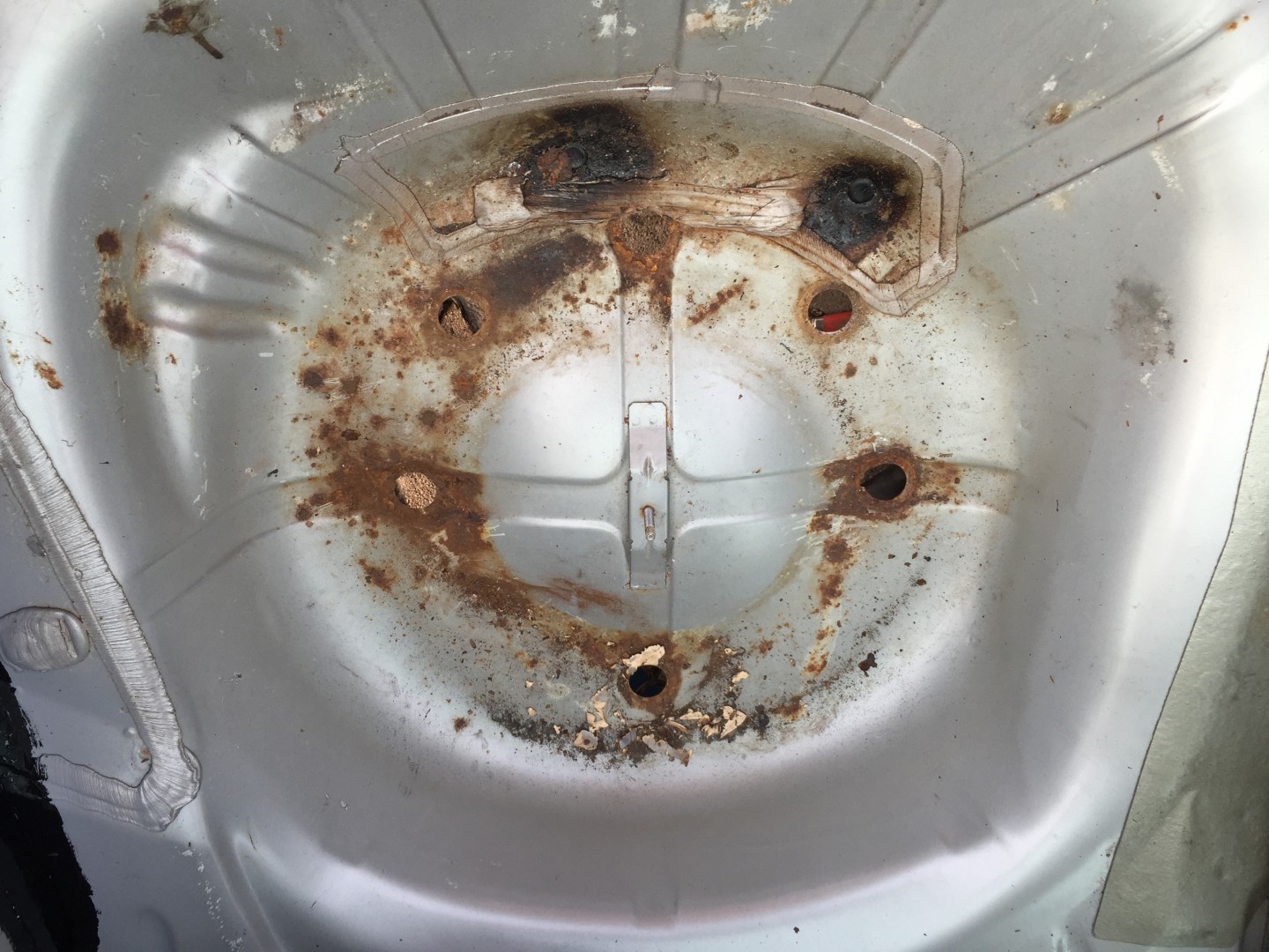

april 6, 2019 kl. 19:45 #457793Sådär då va de nästan klart.. eller aa hittade ju lite annan skit också.. Men känner att de är ju ändå nått som kommer ikapp en för eller senare.
Det som var bakom dämparen hade jag ju tydligen satt en silvertejp över när ja köpte bilen o man såg ju hur de gick?

april 6, 2019 kl. 23:55 #457811Silvertejp är grejer, det! Med det och hammarlack behöver du ingen svets mer!?

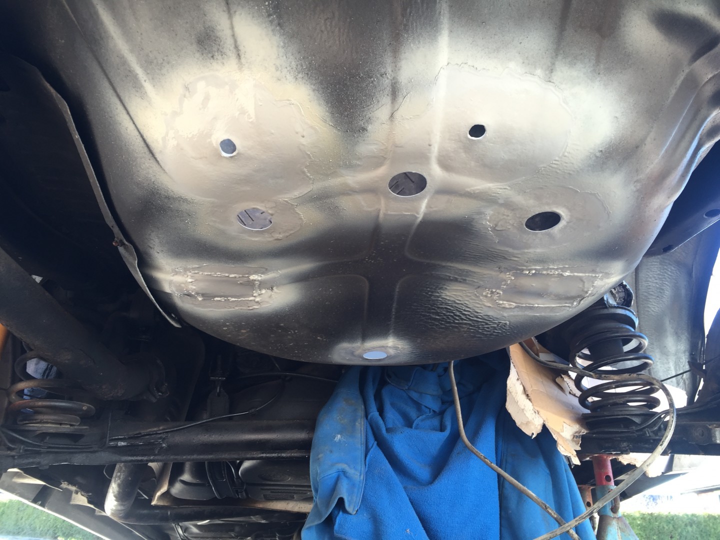

april 7, 2019 kl. 14:26 #457820Då var plåtarna fast och primer lagd (och rostskydd)! Ska lägga boddyspray i baljan men den va såklart slut… så får avsluta imorgon, men är nöjd med resultatet såhär långt!
april 9, 2019 kl. 21:05 #457962jo såatte de blev rätt fräscht!!
krånglade lite med bulten till dämparen då gängan va sönder men borrade bara ur o fäste den med en mutter på andra sidan!

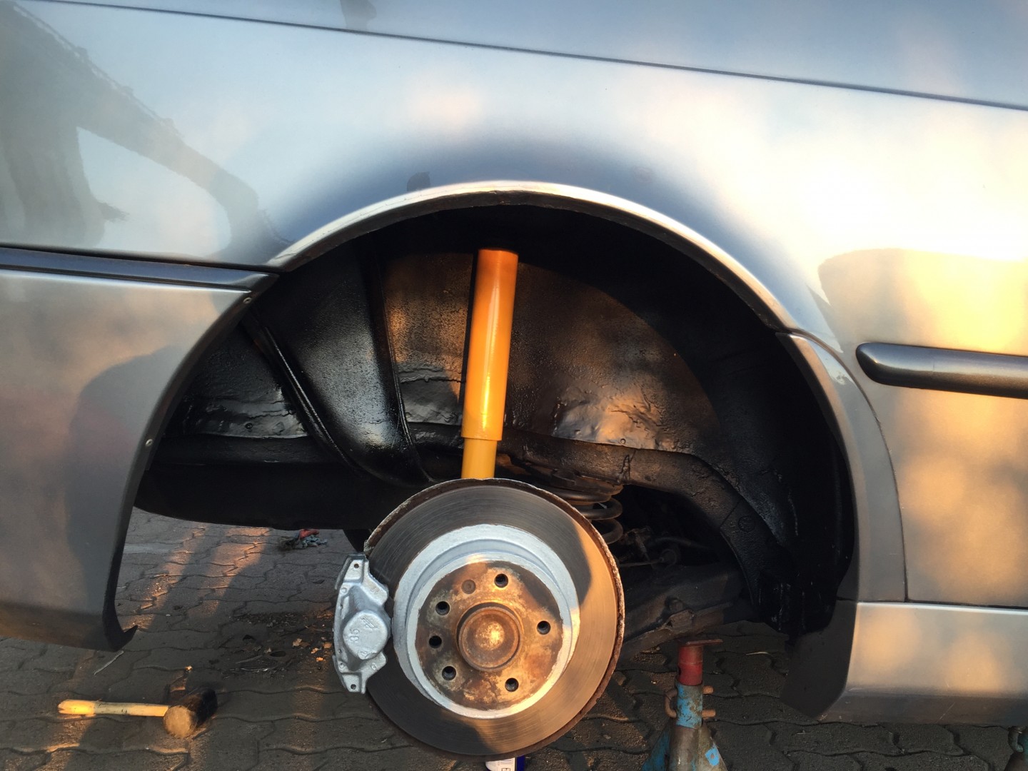

Och ja de finns kolfiberpanel till og 9-3, sitter i min bil?juli 30, 2019 kl. 01:49 #461677Nu börjar det hända grejer igen! Fick ett ryck imorse att montera de nya fjäderbenen och dämparna fram.
”De man inte vet har man inte ont av” säger man tills man vet de..
Allt gick bra fram tills krängningshämmarstaget skulle loss… den lossnade ju iaf..
Blev lite meck med abs givaren på begge sidor men fick loss dem till slut, får köpa nya hållare bara. Kändes lite skit när man har 5 fjäderben men inte ens kan få ihop ett komplett?
Nya lager och lite puts på fjädrarna så blev de rätt fräscha! (Är man lite väl extrem om man vaxade fjäderbenen?..?)
Efter en dag med både motgångar, pizza och ca 8 samtal till pappa så är dom färdiga för montering, får bara vänta på att delarna ska komma innan jag montera på dem.
Får tacka pappa för lånet av garaget, lämnade de precis som de va när jag kom!
