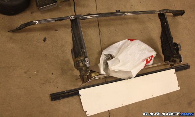

        Har tyvärr inte haft data på ett tagh men nu kommer en uppdate vad som hänt med bilen iaf 🙂

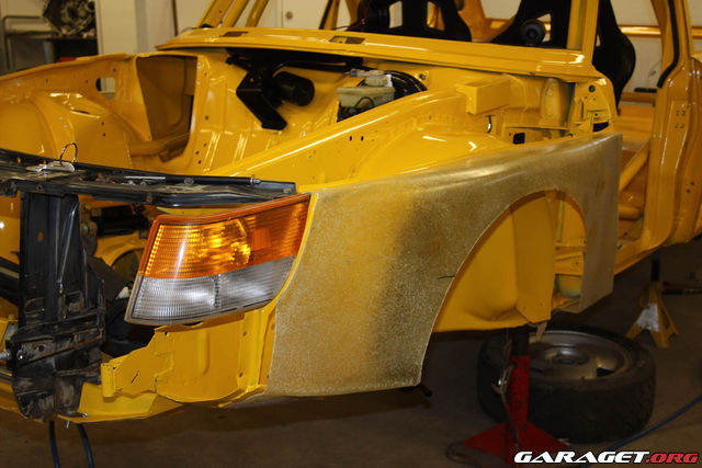

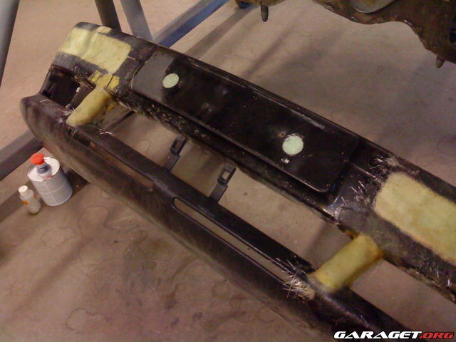

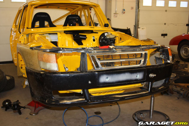

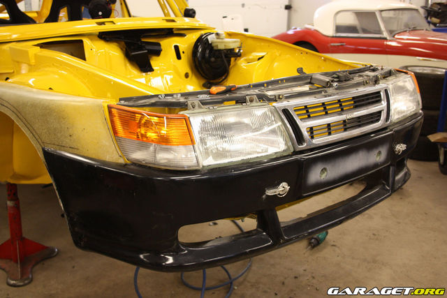

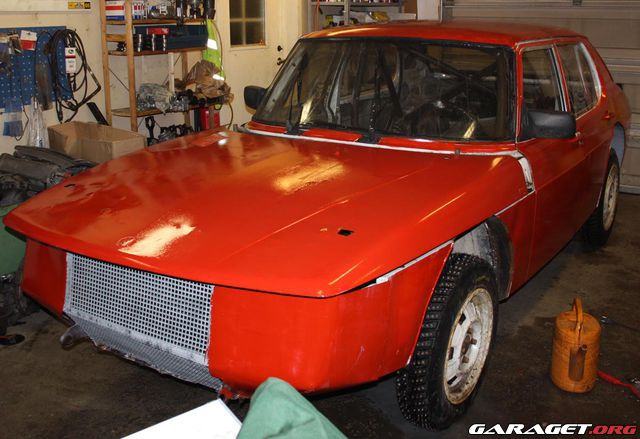

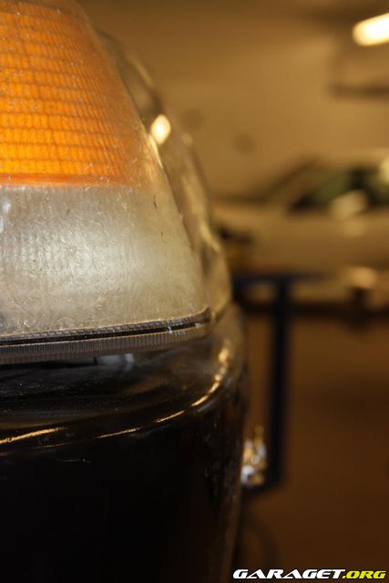

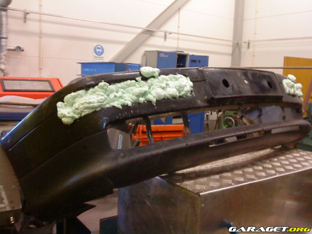

        front som moddas lite 😉

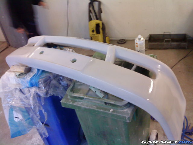

        Klart för lack bläst o lack.

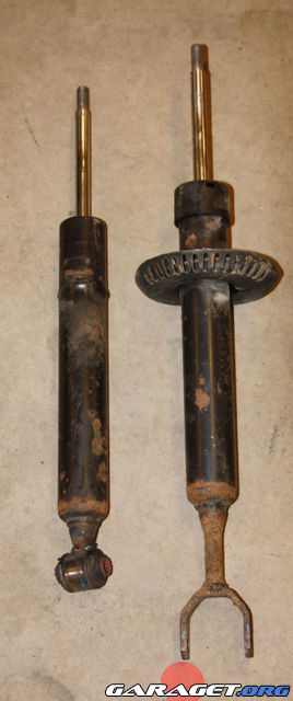

        Kommer prova hur det fungerar med Audi A4 framstötdämpare bak på bilen, kommer även ha progresiva fjädrar från a4 bak. Fungerar det kommer det inhandlas nya annars användes Bilstein.
        Allt för denna gång, fronten kommer lackas i samma färg som bilen sen. Lackade den svart för att se ojämnheter i den.

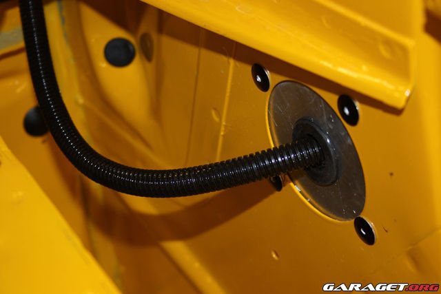

        Bromsrör och kablar är dragna i kupen och fuelcellen håller på att monteras.
        Snart kommer motorn att plockas ihop och sättas i bilen! Puts kommer det vara på den!

          december 12, 2010 kl. 16:07 #180459
          Riktigt fint jobb du gör, inget som lämnas halvdant gjort här inte 🙂
          Verkar som du fick till riktigt bra passform på fronten, vilken bil har du hämtat fronten från? BMW tro?
          MVH
            december 12, 2010 kl. 16:26 #180463
            MVH
            När man gör det är det ju lika bra att göra det rejält 😉
            Fronten kommer från en Audi s2, blev lite kapande o så men den sitter fint 🙂

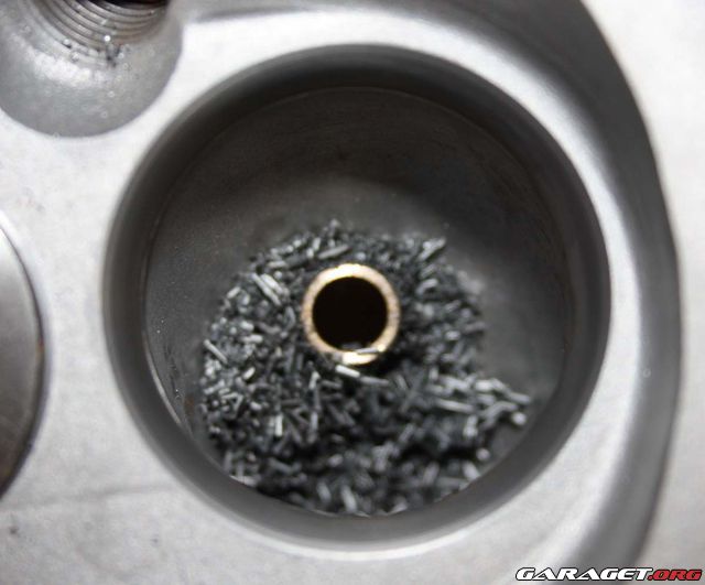

                  har hållt på med toppen till min 2,5 liters motor nu i några dagar och då jag skulle pressa i nya ventilstryrningar var det överdiminsions styrningar(!) Och så klart innan lång helg. Så hoppas på att få dessa i mellandagarna så det kan börjas monteras 🙂

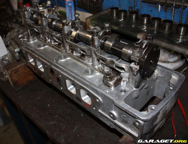

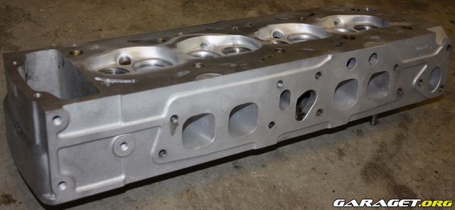

                  Volvo topp som är klar för att monteras ihop.

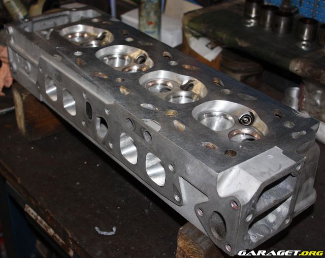

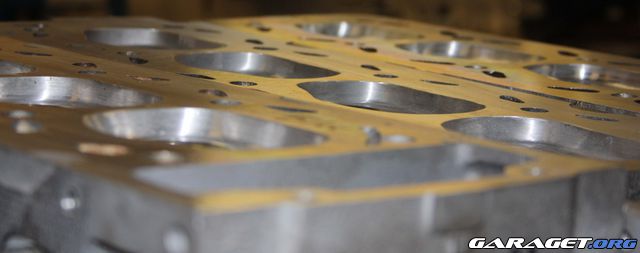

                  3 saab toppar som är planade och portade
                  En 2,5 liter och en 2,4 liter! Älska volym 😉
                  En topp inne för byte av lyftare. Lyftare från peugeot monterade.

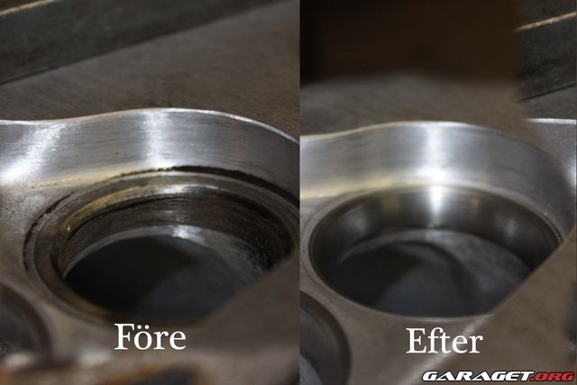

                  Mira fräsen.
                  Före och efter mira fräsning.

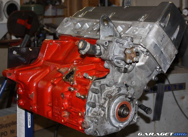

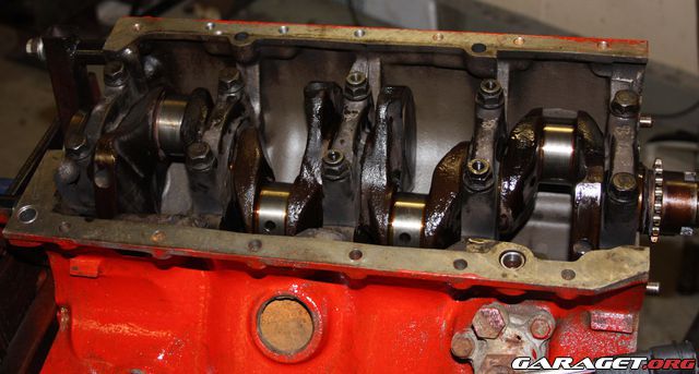

                  2,1 liters motor monterad vevaxel.
                  Denna motor är till salu 2,1 liters 93 borrad med 78 slag.

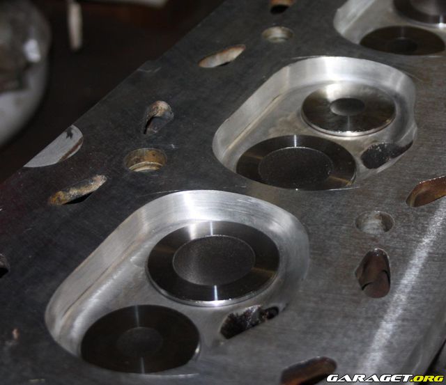

                  2,5 liters toppen 53 cc i förbränningsrummet.
                  2,4 liters toppen 51 cc förbränningsrum

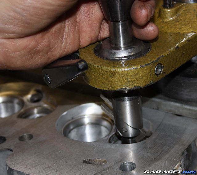

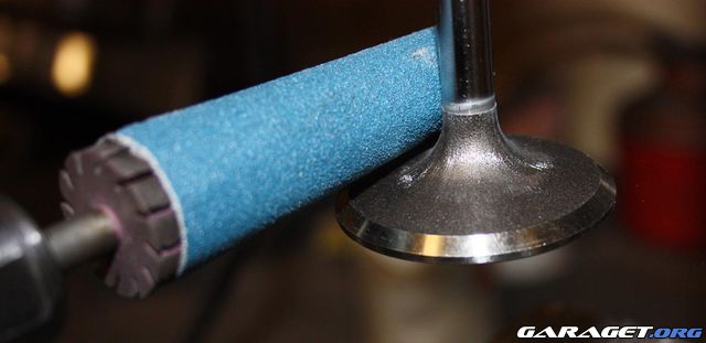

                  Ventilen sitter i pelarborrmaskinen och så slipar vi av radien som är på ventilen ner mot anläggningsytan för bästa flöde.

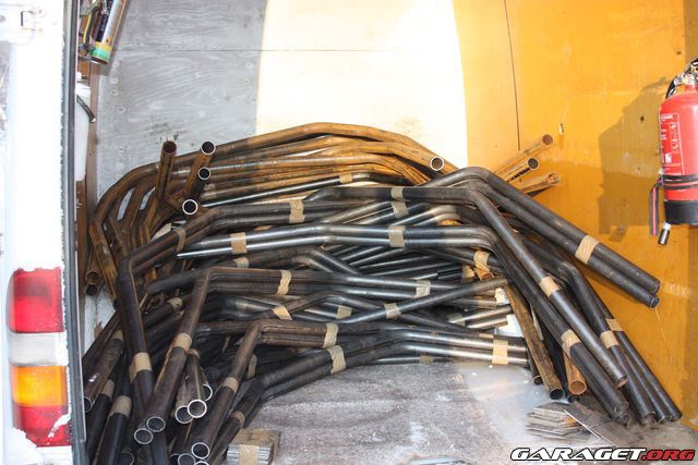

                  Hämtade 19(!) Bur till Og900 och Ng900 i veckan också. Nu ska det byggas!

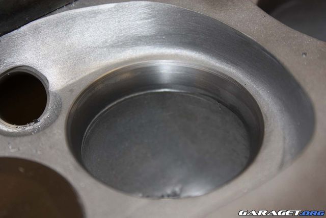

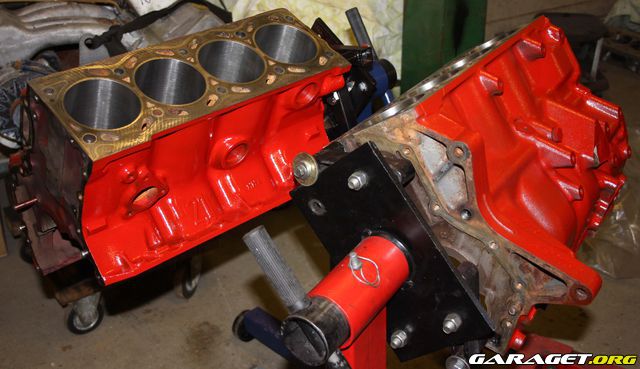

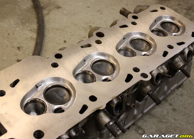

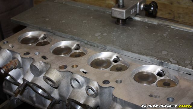

                          Förbrännigsrum och ventilsäte på min 2,5 liter till banbilen 😀
                          Mirafräst

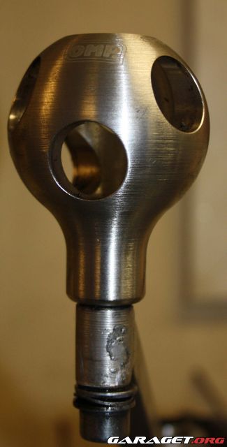

                          Gav pappa en ny växelspaksknopp i julklapp, den hamnade på Mirafräsen! haha

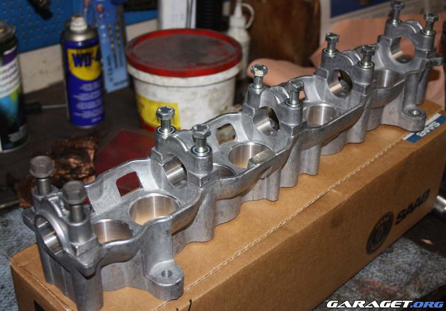

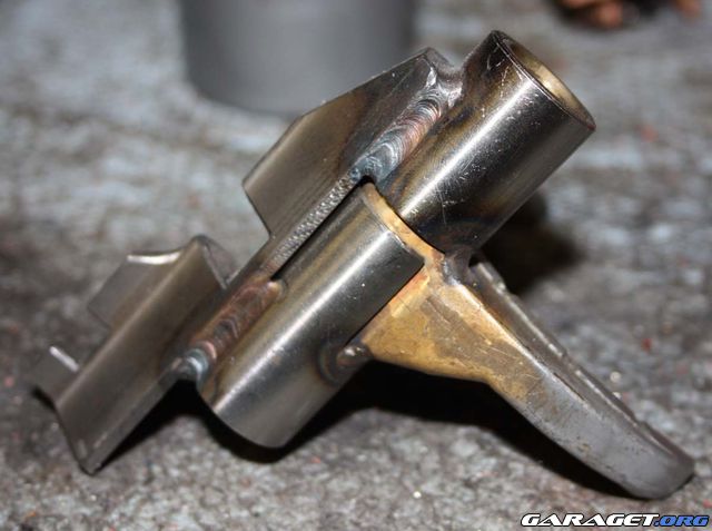

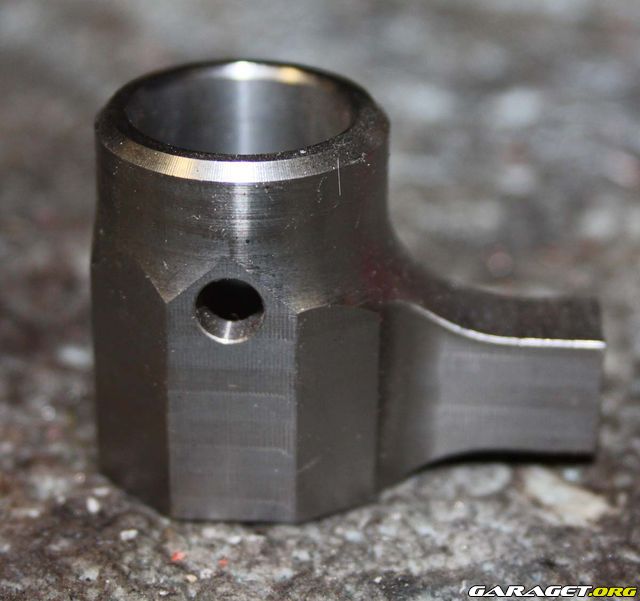

                          Cnc fräst skiftgaffel till växellådan.(till min 2,5 liter)
                          Stålfinger till lådan, kommer också använda stålstång till den dock ingen bild på den.

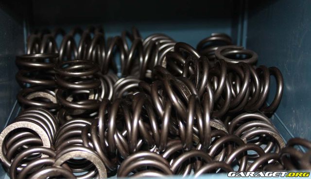

                          Nya ventilfjädrar till toppen, finns lite på lager 😉

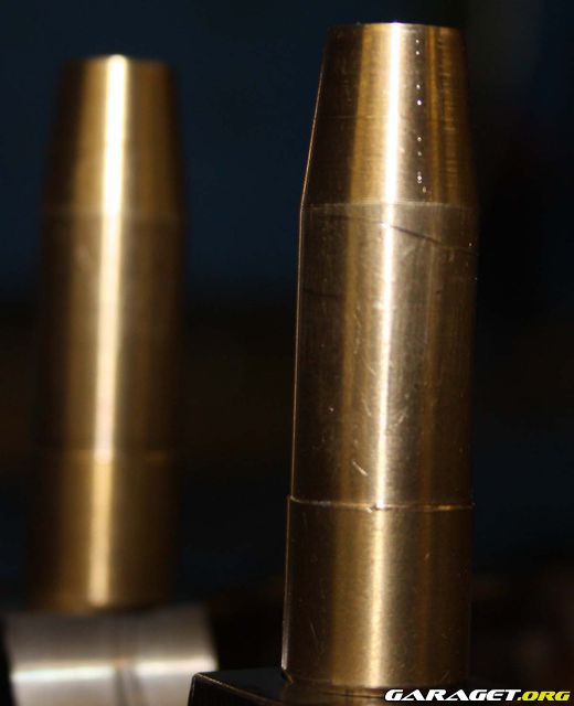

                          Svarvade dessa ventilstyrningar till toppen dock så ramlade dom bara genom när vi skulle montera dom, då var det överdimensionerade styrningar i denna så då fick vi beställa volvo och svarva om dom istället 😉 gick det också 🙂

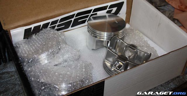

                          Även kolvarna kom tomten med! 🙂
                          dessa vill man ju ha i vardagsrummet 🙂 Mumma!

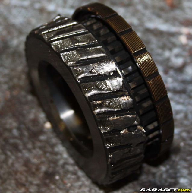

                          Växellådan fungerade inte riktigt som den skulle sa killen vi skulle renovera åt 😉 haha

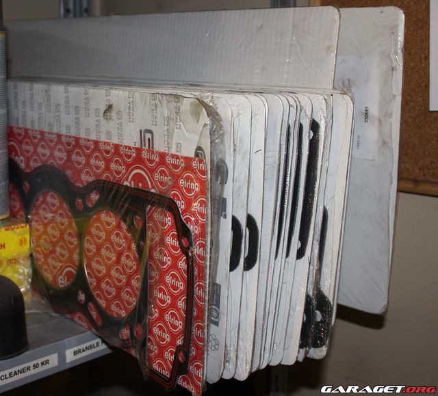

                          Påfyllning av packningar!

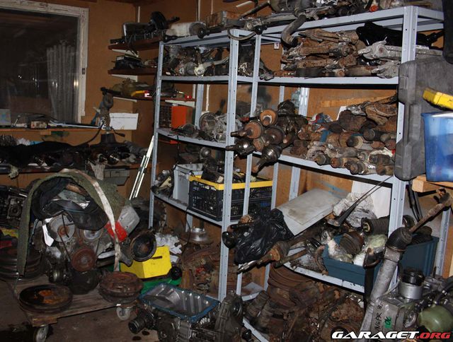

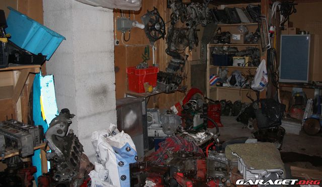

                          Precis städat (!) lagerplatsen, men man skulle inte tro det var städat 😉
                          Finns lite delar att rota bland 😉
                          Finns lite som sagt 😉

                            december 28, 2010 kl. 22:16 #180703
                            helvete vad fina grejjer.. tillverkar du egna stålkors istället för gummibussningen i växellänkaget med?

                                december 29, 2010 kl. 18:44 #180720
                                Har en kille som tillverkar dessa grejer åt oss 🙂 Så det används 🙂
