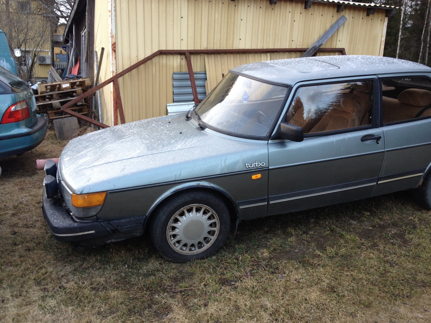

      Tja!
      Va och tittade på en -86 og900 T16 LUX 175hk igår, tanken med denna var att rädda hon från sin undergång på en gräsmatta/skogsparti.
      Det är klarlacksläpp över hela bilen, slavcylindern läker, innertaket halvt borta samt lite rostig här o där samt drygt 35’000 mil.
      Hon är juh skattebefriad i år och besiktningen gick ut i september så hopp finns det för henne.
      Samt att det är en 2-dörrars ljusgrön med taklucka.
      Är denna ovanlig? Tror det va eltak, elhissar, elspeglar oxå.
      Det är väldigt mkt jobb att få hon i respektabelt skick men får väl ta det eftersom…
      Vid besiktning av bilen så såg jag att ventilkåpan, toppen samt ett tryckrör är annorlunda jämnfört med -93an jag har nu samt att motorkoden skiljde.
      Så jag tänkte höra vad det är för skillnad på motorerna och kring utrustning mellan en -86 T16 LUX och en -93 T16 förutom katt och bosch/lucas system då.
      Detta mest för nyfikenhetens skull, har aldrig skruvat med en sådan gammal T16 förut.
      All info kring denna bil uppskattas 🙂
      Saab 900 T16 AD35L B202S 118kw -93
      Saab 900 T16 AD35L-LUX B202L 129kw -86
      Tackar på förhand 🙂
