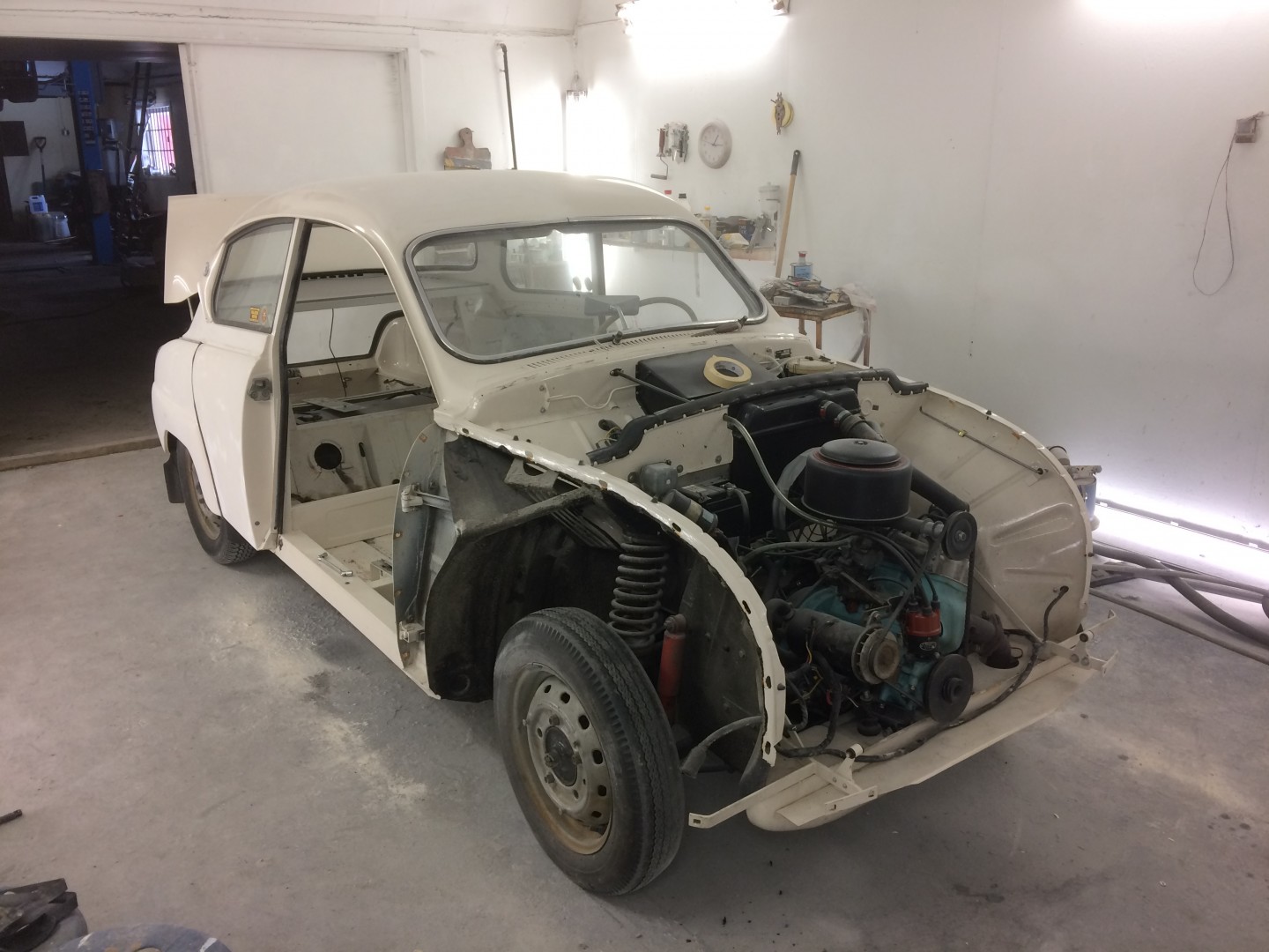

                Efter ett samtal med min lackerare bestämdes det att Artur skulle få ny färg på karossen under det skånska sportlovet.
                Färgen vi lackerade med förra gången ville inte sitta kvar på karossen utan lossnade fläckvis.
                Inget roligt jobb direkt men nödvändigt.
                Artur på plats hos lackeraren
                Lösa delar plockas bort
                Delar som ska lackeras lösa plockas bort
                IMG_9526
                Grundlackerade lösa delar
                Nylackade delar på tork
                Nylackerade lösa delar på tork
                Dörrar och framskärmar torkar
                IMG_9571
                Motorhuv, bakskärmar och bakluckan på tork.

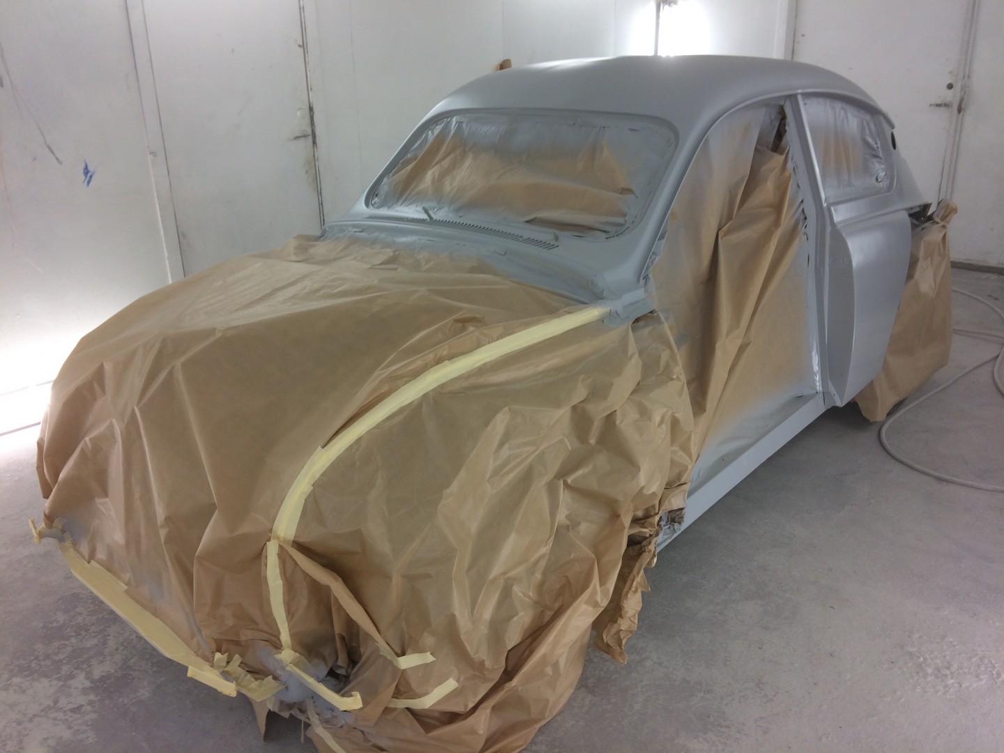

                        februari 26, 2018 kl. 21:19 #441381
                        Karossen nerslipad till grundfärgen som är Epoxiprimer och den sitter som den ska.
                        Conny som lackar bilen och övervakar mitt jobb med slipmaskinen, kollar in kvaliteten på utfört slipjobb
                        IMG_9584
                        Karossen grundad och vattenslipad.
                        Preppad för topplack
                        IMG_9591
                        Topplacken pålagd och maskeringen avdragen
                        Blev supernöjd med slutresultatet.
                        IMG_9604
                        Nu står bilen kvar nere hos lackeraren och väntar på att bli ihopsatt.

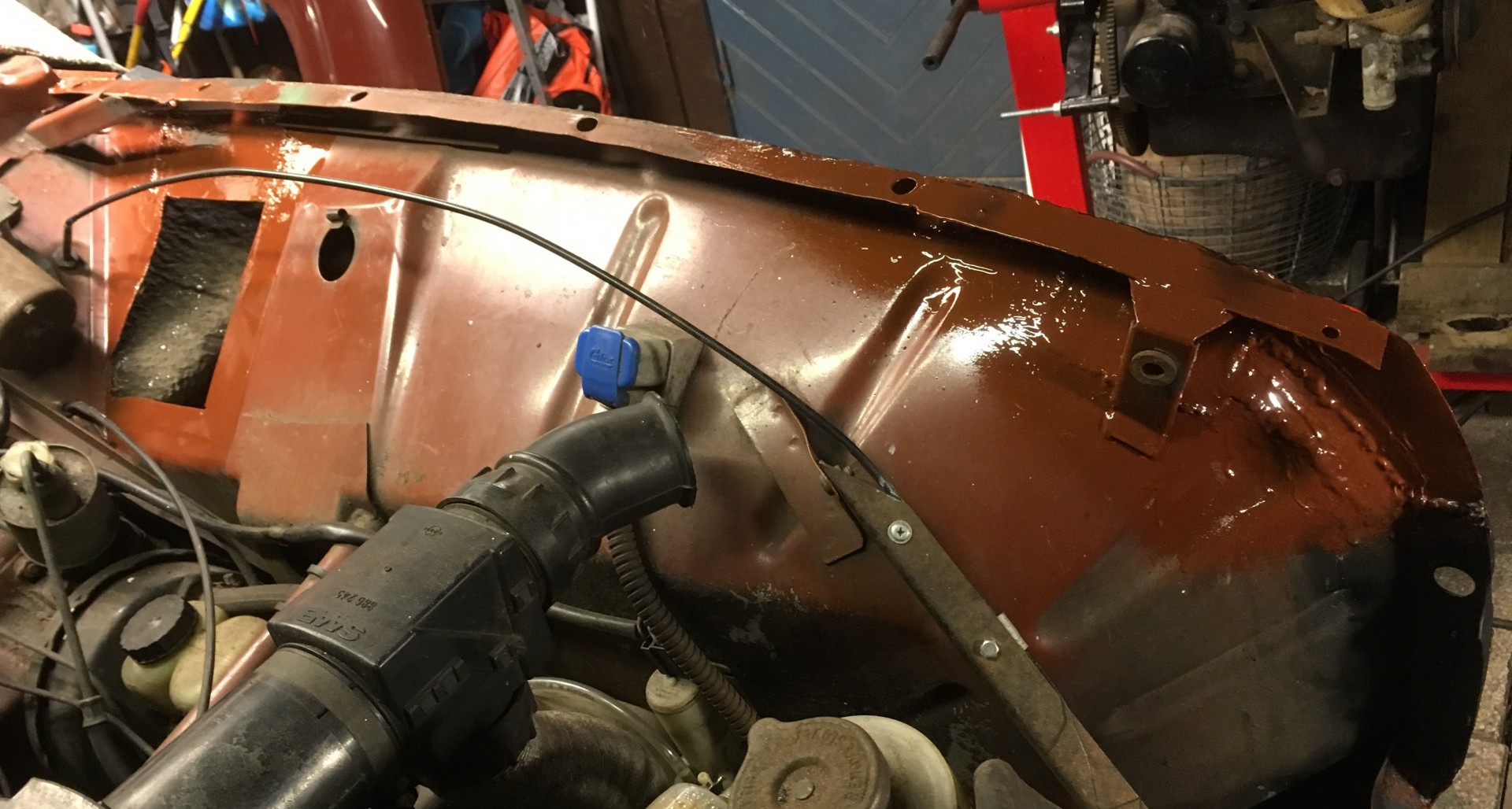

                                  juni 27, 2018 kl. 22:56 #445871
                                  Målade Epoxiprimer på innerskärmar, hjulhus bak och golvet under baksätet efter en grundlig rengöring.
                                  C97A78BD-20D2-4969-A3CB-1C4F7379DAAC
                                  Kommer att lackeras över med topplack för bästa hållbarhet
                                  Nu återstår det att montera fram och bakruta samt montera ihop motorhuven och lite annat småpill innan bilen kan köras hem ifrån Skåne.
