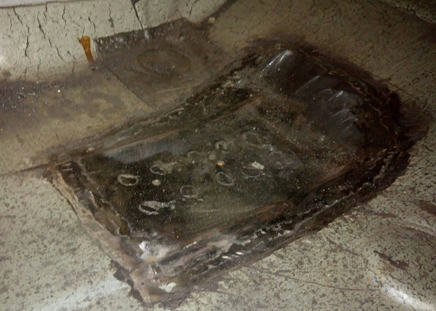

november 15, 2017 kl. 20:50 #438113Just det!
Jag slipadae ju högersidan.
Funderar på om jag ska slipa bort svetsen helt?
Syns inte under asfaltsmattan sen ändå….Svårt att få en bra bild….

november 18, 2017 kl. 22:30 #438192
Här har man inte fått dit gummipluggen riktigt…
Bakre ljudisoleringsmattor på plats. Det fanns inga bak i bilen, likaså saknades orginalkablar till högtalare som jag nu kompletterat med.
Då är den rengjorda mattan på plats, den fick tillbaka lite färg efter tvätten?!-

november 19, 2017 kl. 10:41 #438209Angående stolsfästet så hade jag tänkt svetsa en liten förstärkning från kanten på balkens invik till kanten på svetsmuttern. Då hade kraften fördelata på två ytor. Men det var väldigt trångt att komma åt…så jag gav mig.
november 20, 2017 kl. 13:00 #438230jag slipade ur sprickan, borrade 2 små hål, ett i vardera ände av sprickan för att slippa att det sprider sig. bankade ner skiten till rätt höjd, och svetsade igen.
Det va ingen dum ide!
Man har ju lagat sådan sprickor förr, kan se ut hursomhelst!
