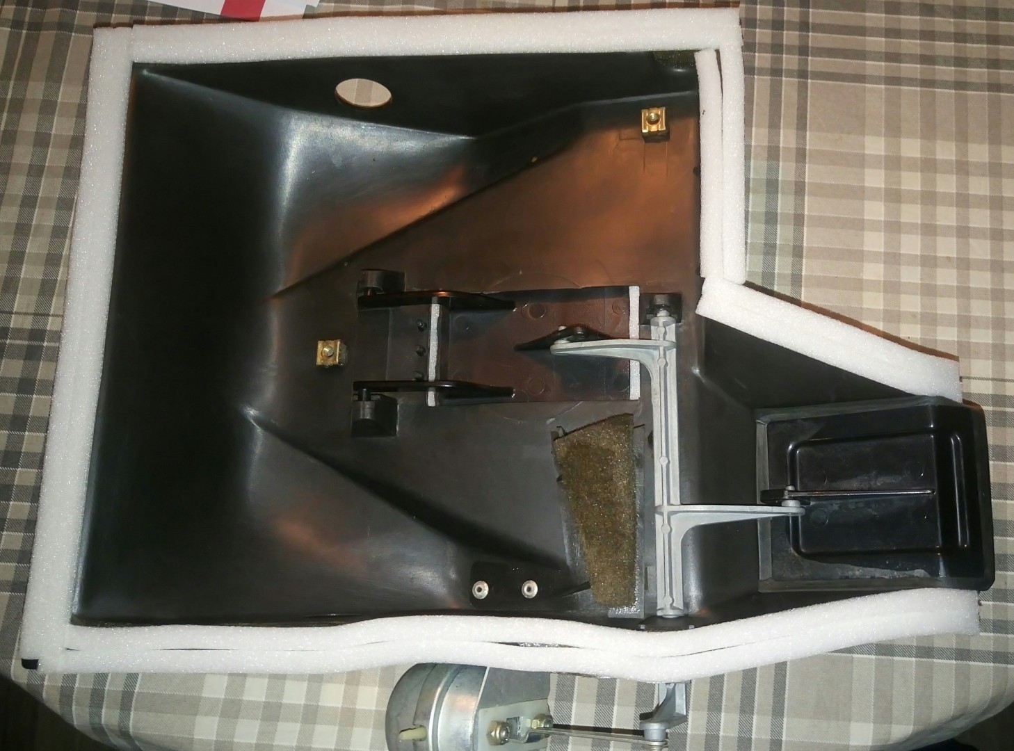

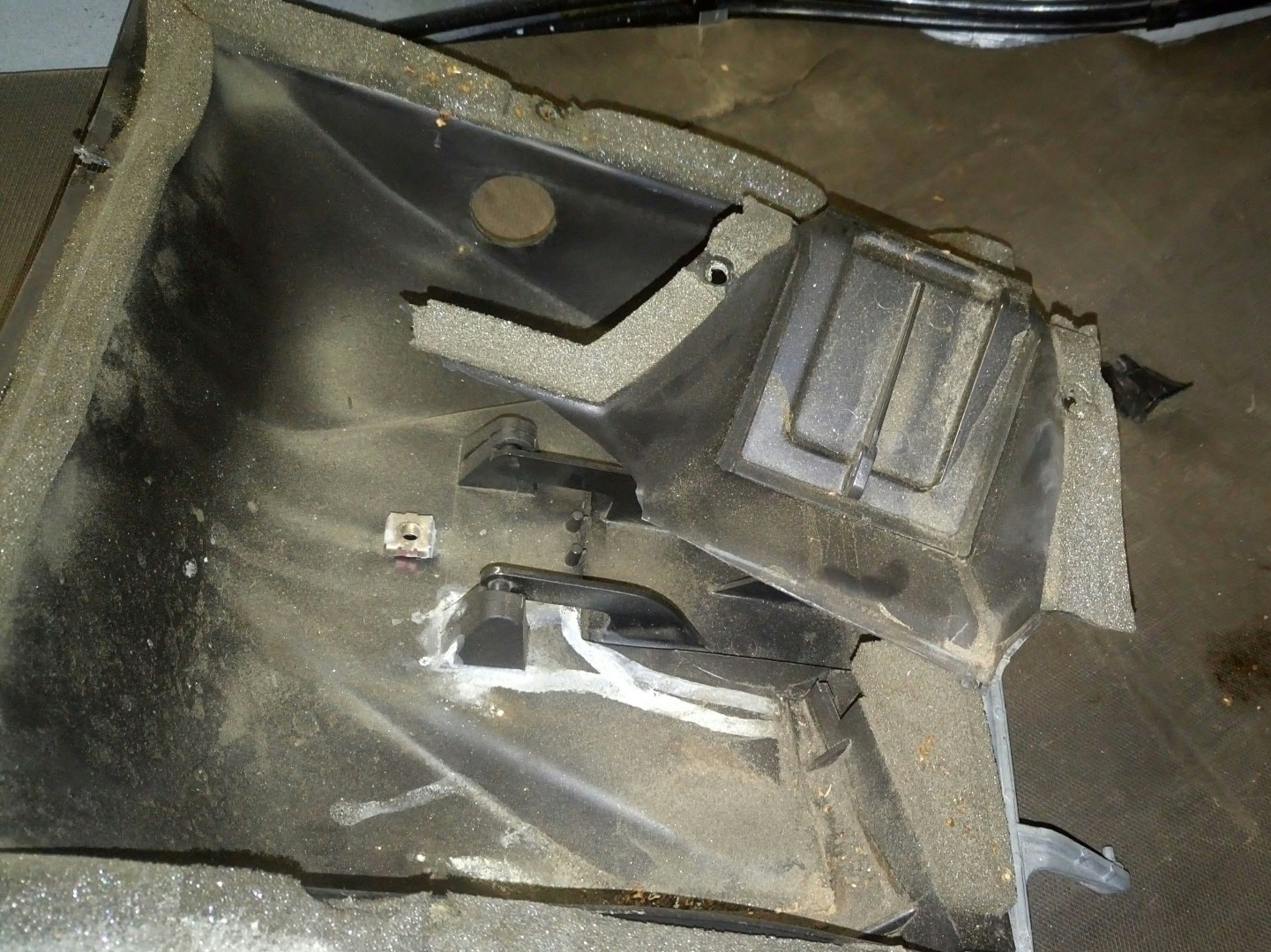

november 23, 2017 kl. 21:54 #438364Sådär ja!
Då är element, luftkanaler och matta samt dörrar monterade.
Ersättningsmattan rengjord och på plats!
Den gamla mattan var ju ordentligt skadad.

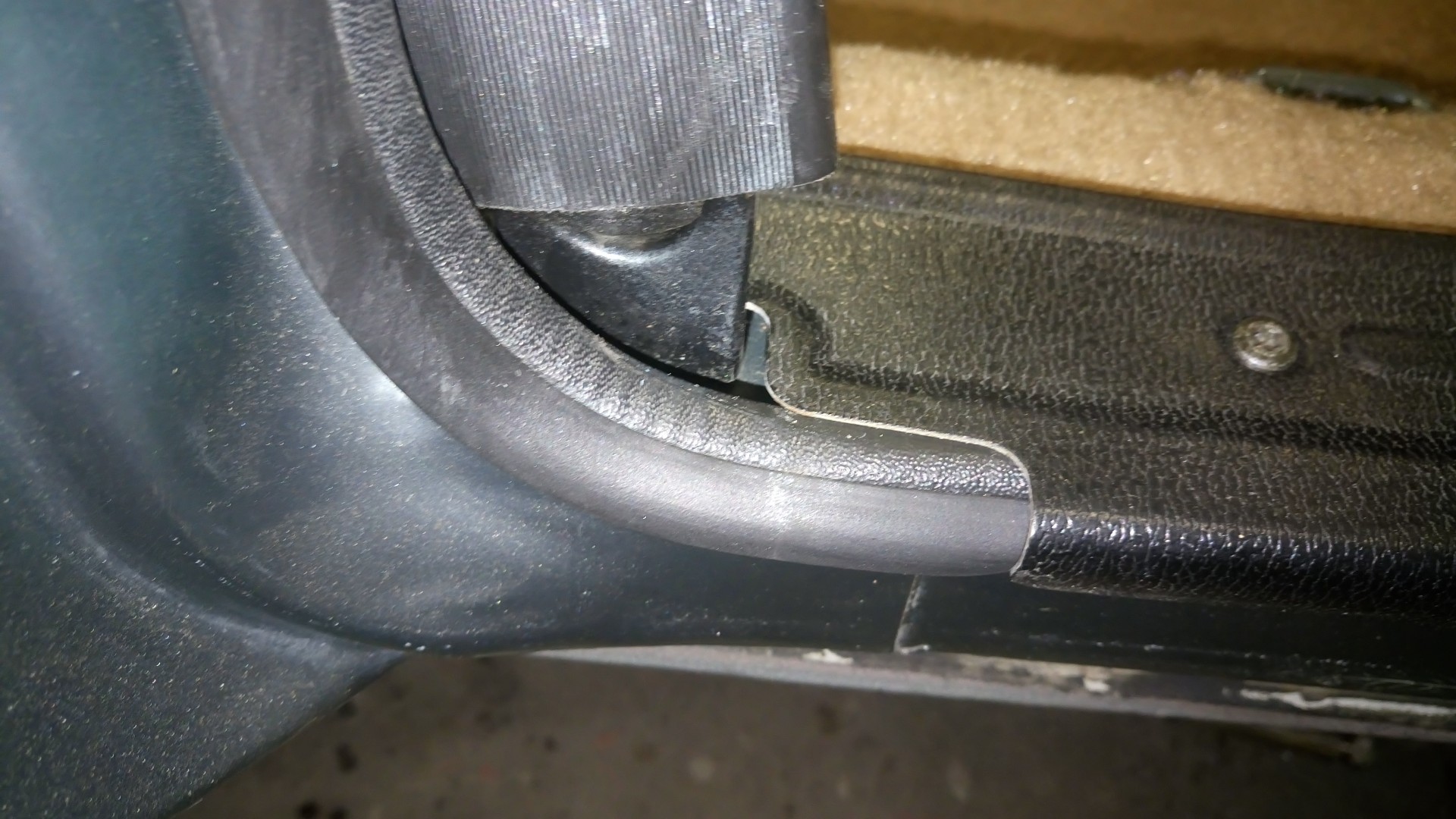

november 24, 2017 kl. 17:01 #438390Fortsatte med litw småpyssel idag.
Bla, lite tätlister och konsoler.
Lite nya skruvar till tröskelskydden gör gott.
Konsoler rengjort och på plats.
Här syns hur mycket listerna ”krympt” i dörrhålen. Kan vara lite pilligt att få listen att stanna i sin nya plats.Attachments:
