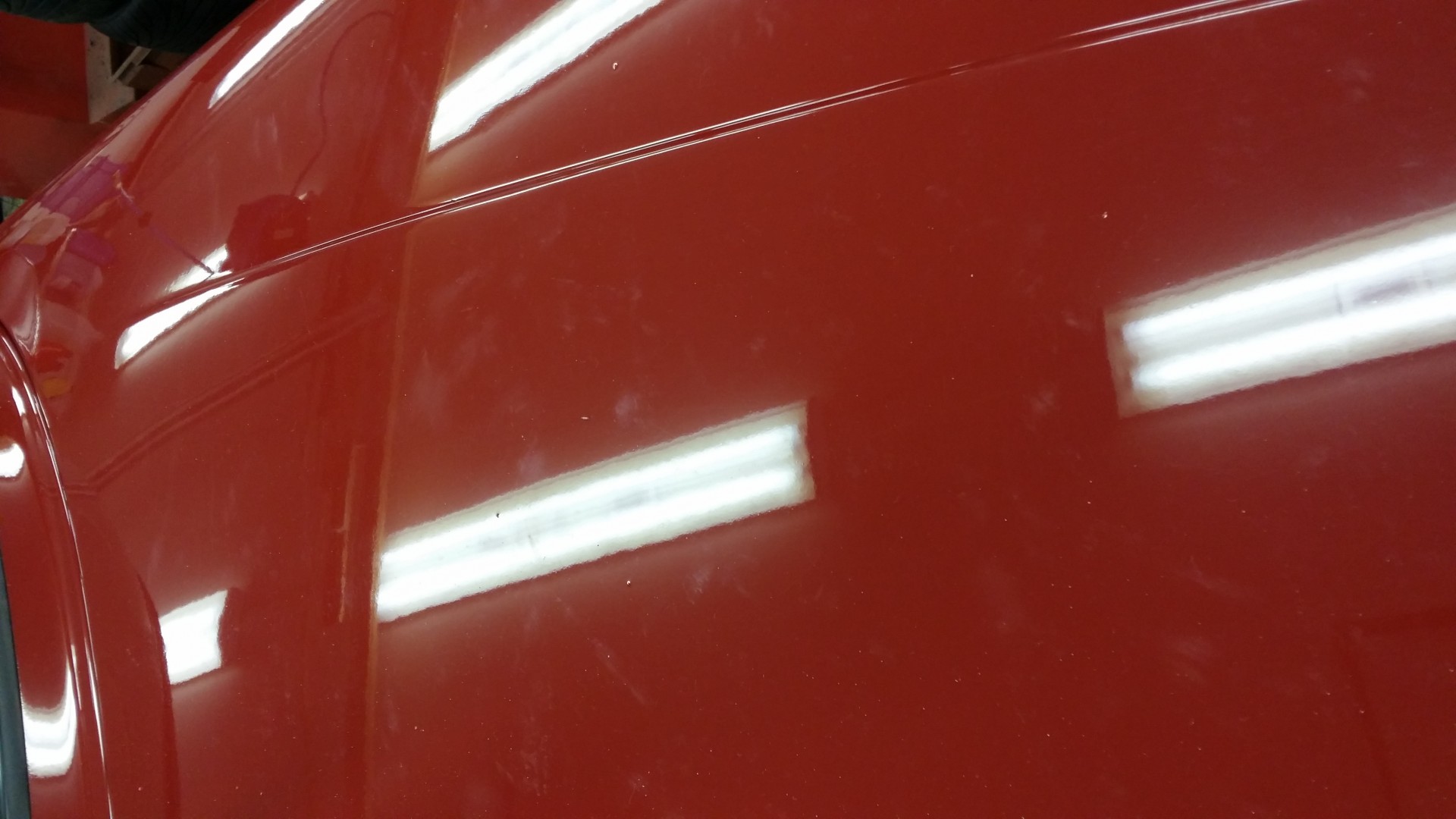

                    Har precis hämtat bilen från förvaringen. När jag tvättat bilen uppenbarar sig vad jag misstänkt. Snålheten har bedragit visheten och ett nylonöverdrag har använts vilket gjort fula subbmärken i lacken detta eftersom att vinden kommer åt där bilen står. Bara att ta fram polergrejorna.

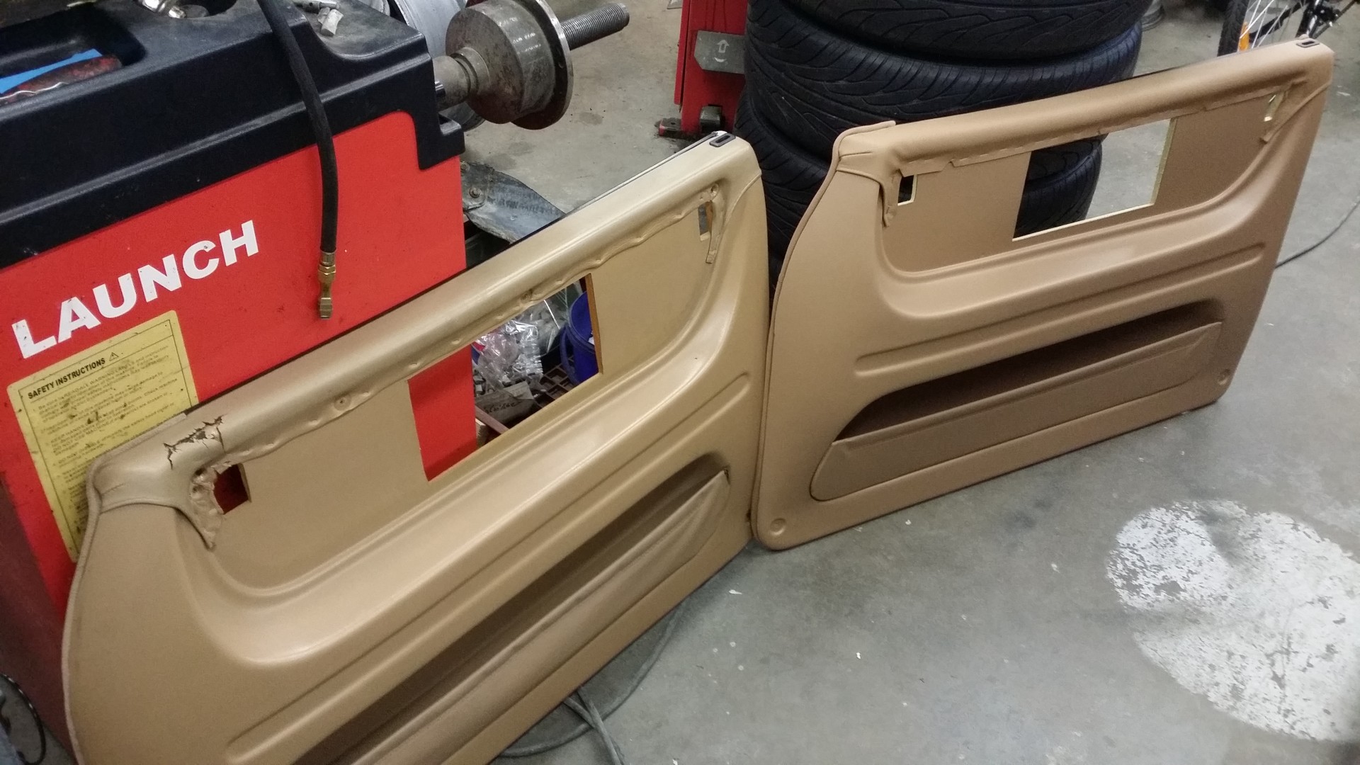

                    Sedan byttes även den fula dörrklädseln som saknats i 8 år…typ…
                    20160419_144642

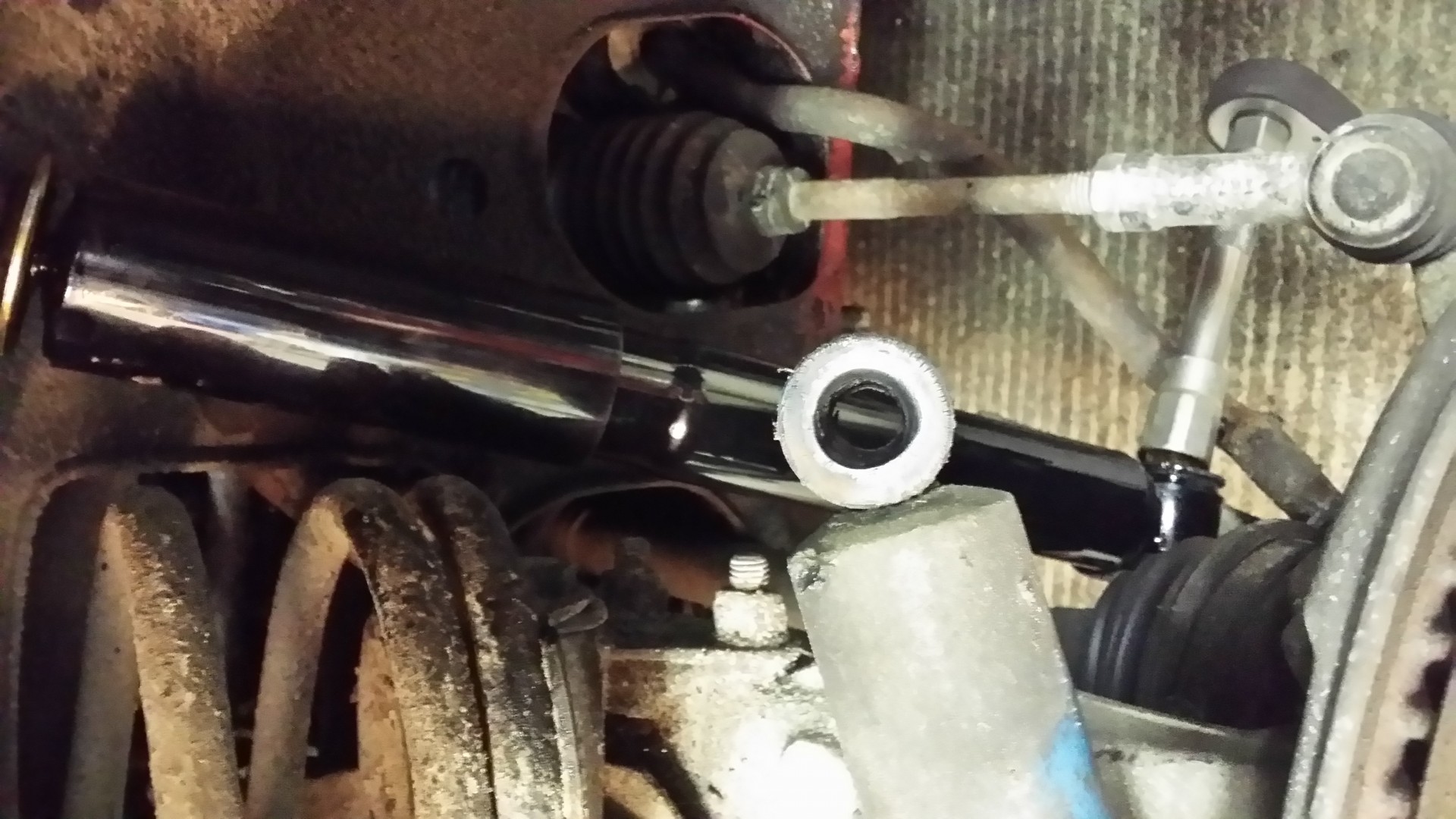

                    Har länge tyckt att bilen känts ”tung” i framänden. Detta botades med nya stötdämpare, vilken skillnad!!
                    Utsliten bussning och dålig dämpare.
