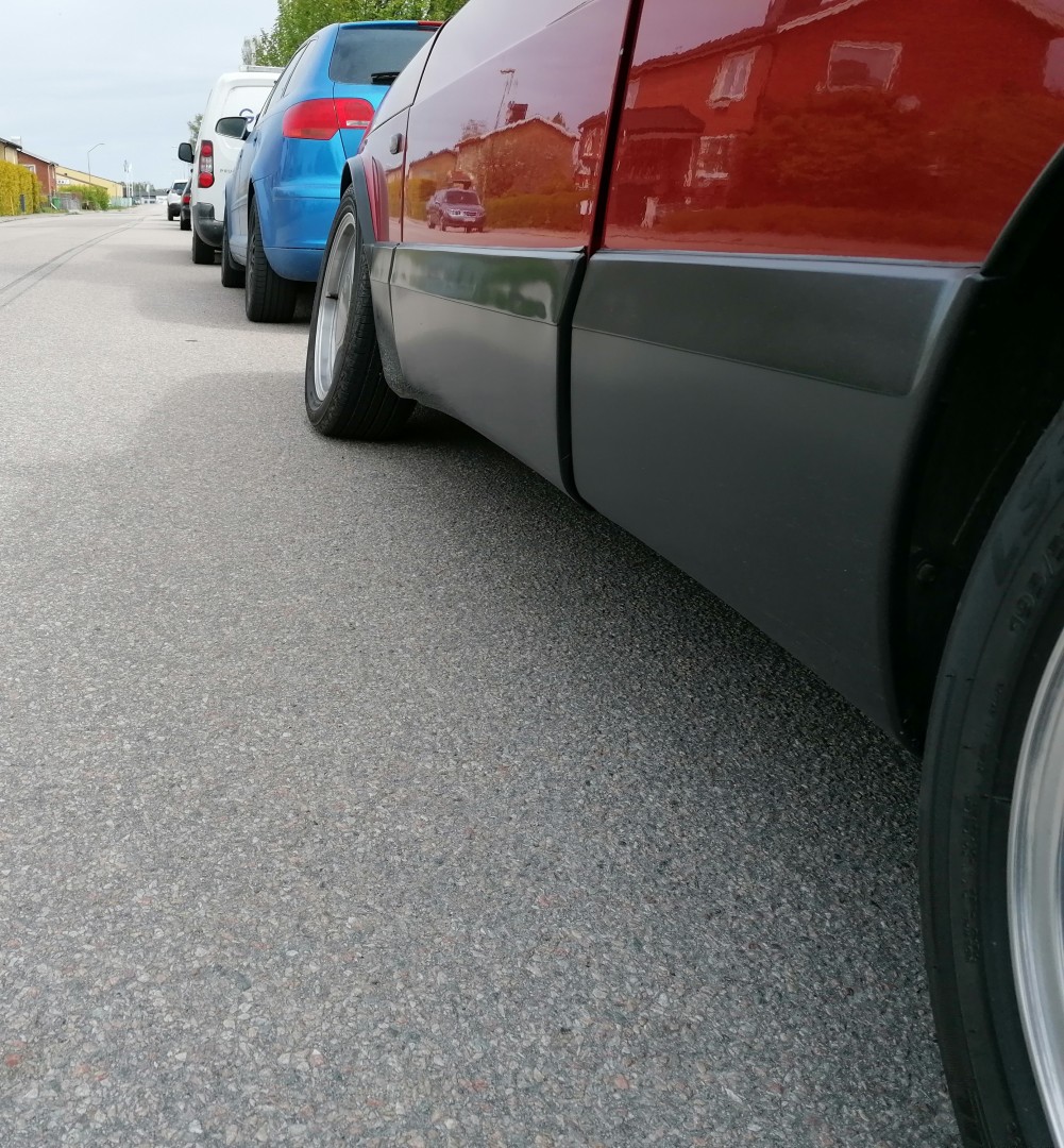

maj 22, 2020 kl. 19:31 #470924Jo… Nog trodde jag att allt va i sin ordning….
Men denna hjulvinkeln stämmer inte.
Frugan backade ut från affären, å pang sa det!
I samma ögon blick hörde hon hur det gnuggade gummi, typ som när däcket får punktering, det va hennes första tanke. Så hon klev ur å möttes av denna knepiga hjulvinkel.
Jag var bara ett kvarter där ifrån när hon ringde.
Så vi vevade upp och konstaterade följande.Jäss, en avbruten länkarm.
Men som bekant så gillar jag ju spännband.Detta för att hålla krängaren på plats och att skadan inte förvärrades.
Sedan på med reservhjulet för att minska risken för att däcket ska ta i.
Jag backade bara hem bilen två villakvarter bort å körde in i garaget.Så, säsongen blev kort….
Håll koll på era länkarmar, tur det inte hände i farten…!
Ska tillaga att länkarmen är helt utan rost. Det är utmattning i materialet som fått den att ge upp.-
