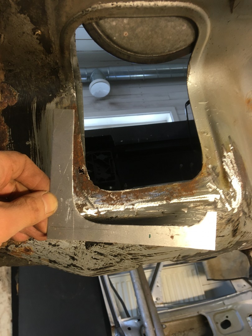

                              Anslutningen mot tanken är ett vanligt rostställe. Lätt att laga när tanken är ur:
                              IMG_0953
                              Svetsat och klart
                              IMG_0954
