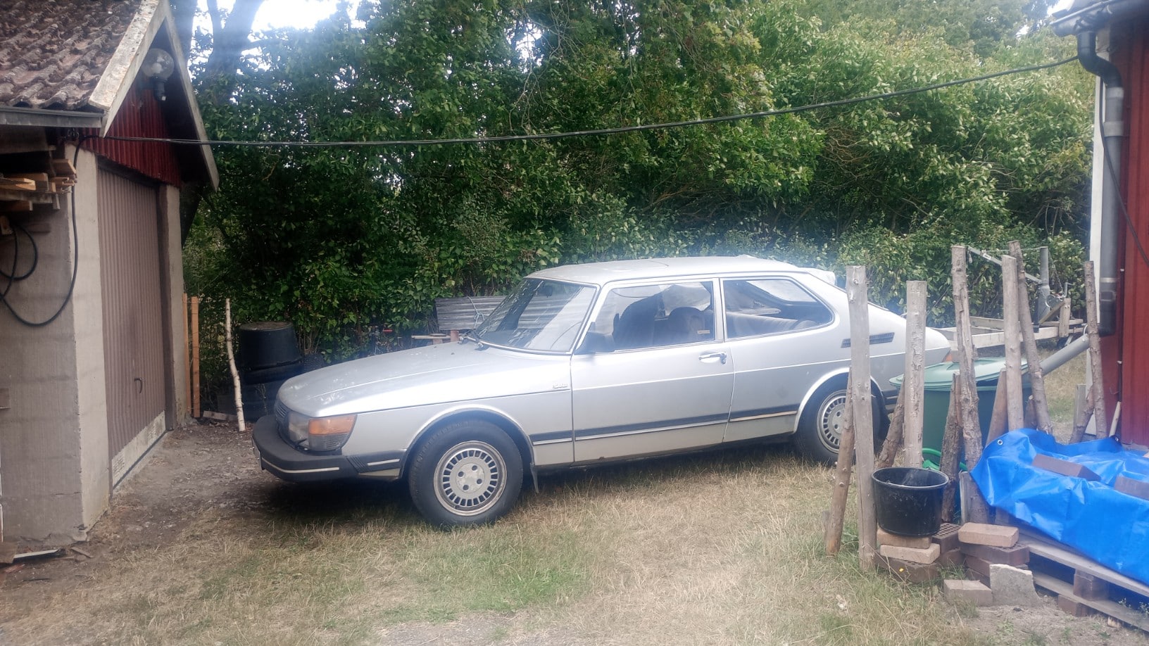

                      IMG_20260816_123330
                      Inkörd på gården framför garaget. Dags att göra lite nu. Undersöka och åtgärda rost på höger tröskelbalk. Fixa bättre tätning av avgassystemet och sätta ditt det nyss inskaffade gallret under förarstolen. Får se vad jag hittar på att göra först. Rapporter kommer förstås.

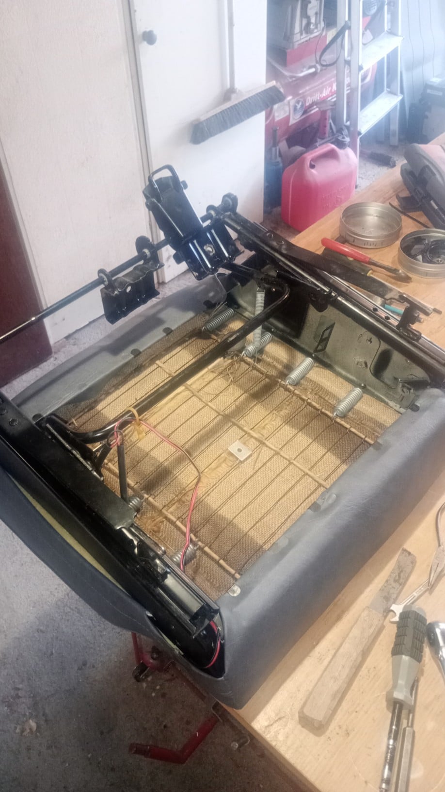

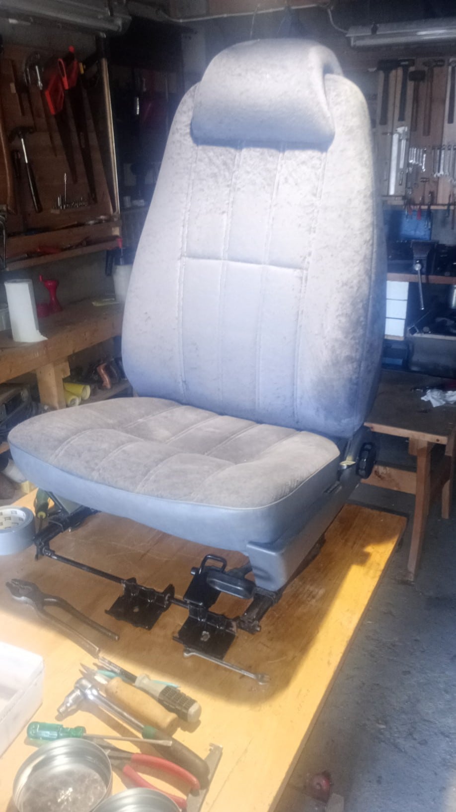

                        Började med stolen. Det var grinig blåst så att jobba i garaget kändes inbjudande.
                        Ryggstödet losstaget. Klädseln på väg att tas av. Min flagglinefix syns.

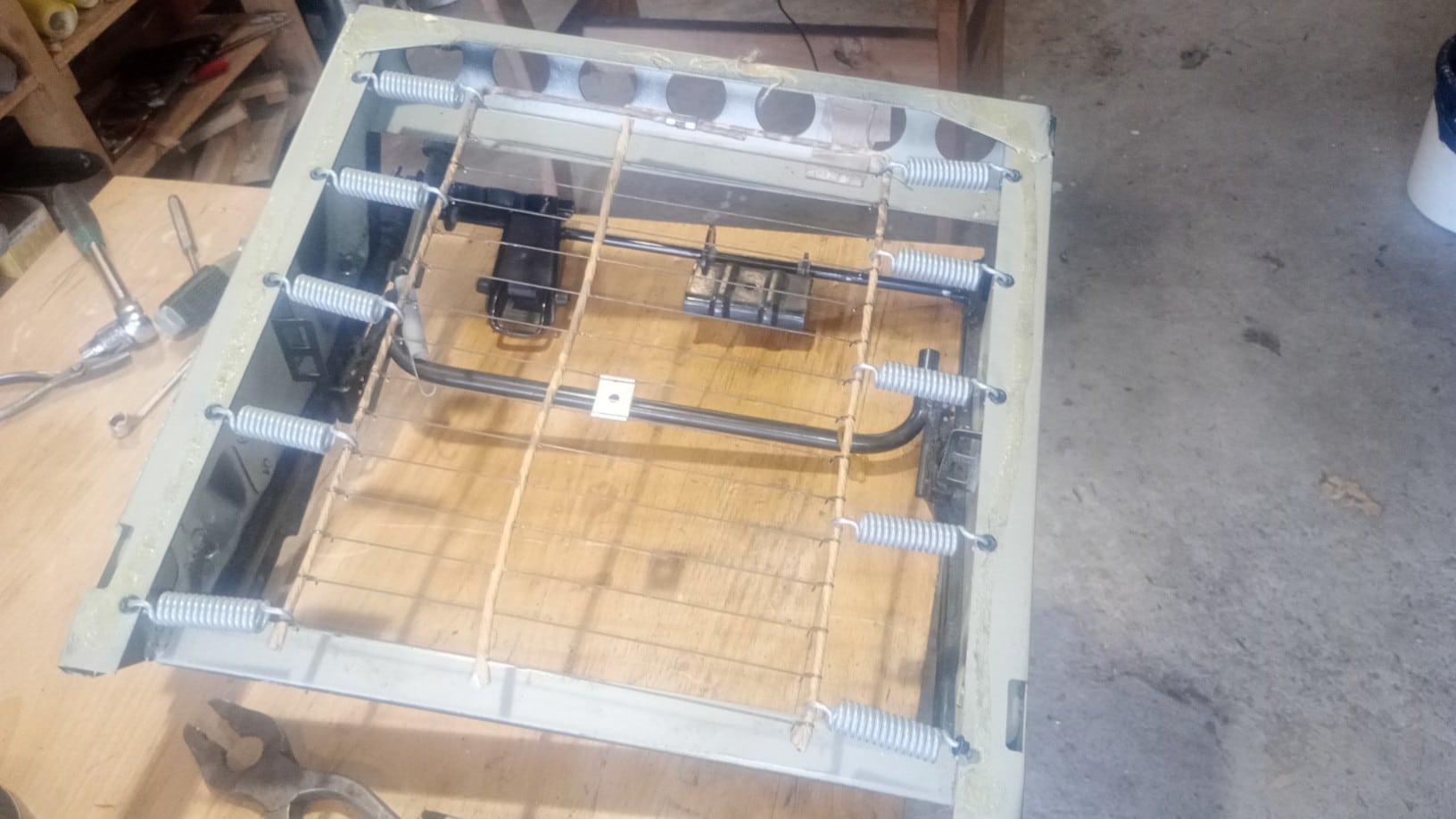

                        20260816_2
                        Gallret med sina fjädrar på plats.
                        20260816_5

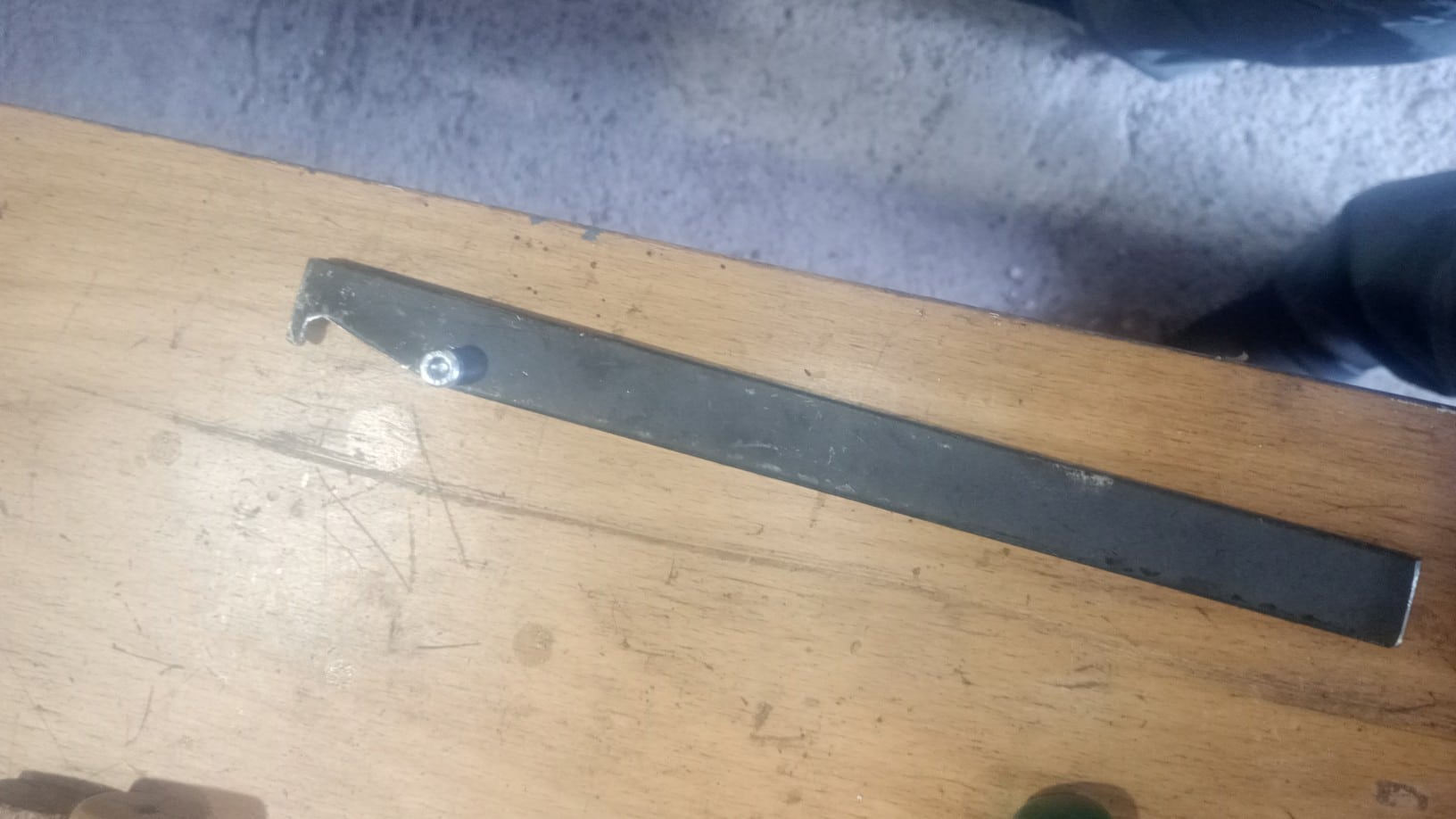

                        Fjädrarna är inte att leka med, fruktansvärd kraft i dom. Gjorde mig ett specialverktyg. Funkade riktigt bra. Bara att bända tills vinkeln blir så brant att det åker ner och fjäderna fastnar. Borde varit en skruv med mindre skalle, gärna rundkullig, så hade den inte hängt upp sig längst fram och varit svår att lirka loss.
                        20260816_3
                        20260816_4

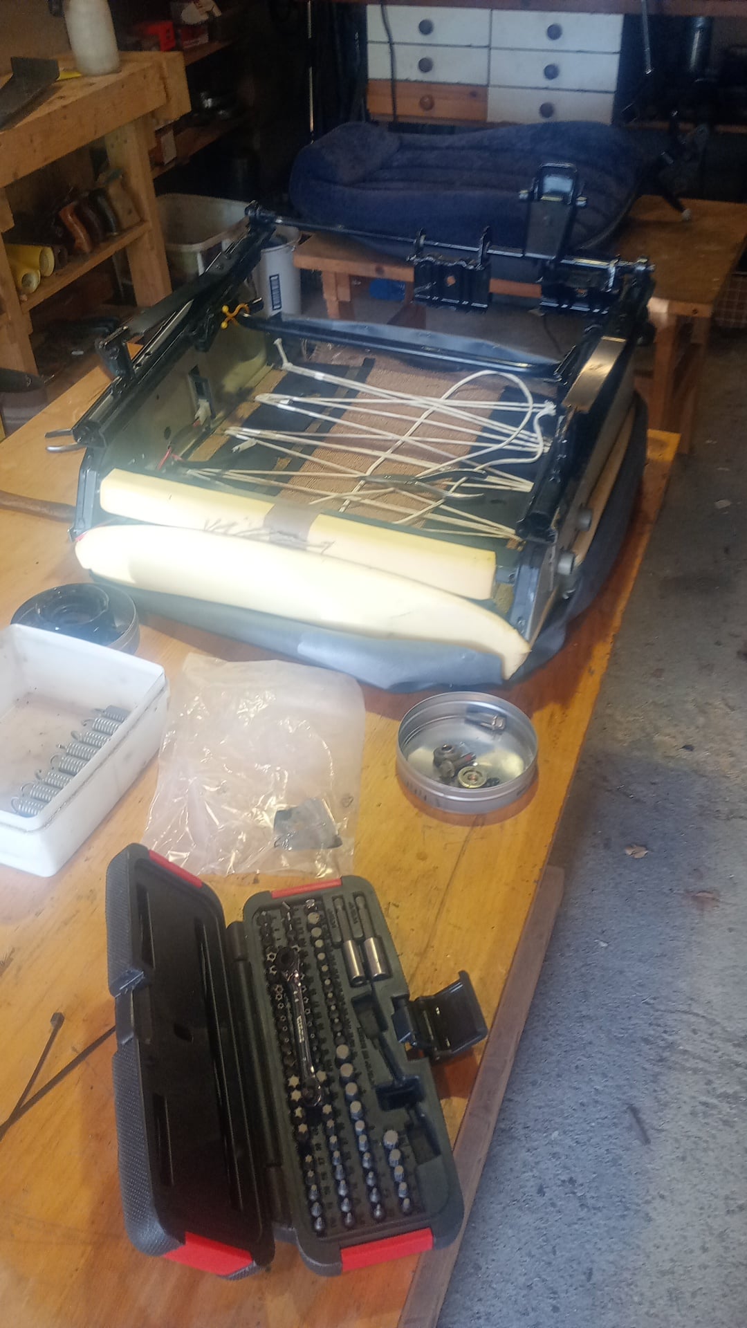

                        Det mesta på plats.
                        20260816_6
                        Hopmonterad och klar att sätta in igen. Men då var det dags att gå in och steka strömming.

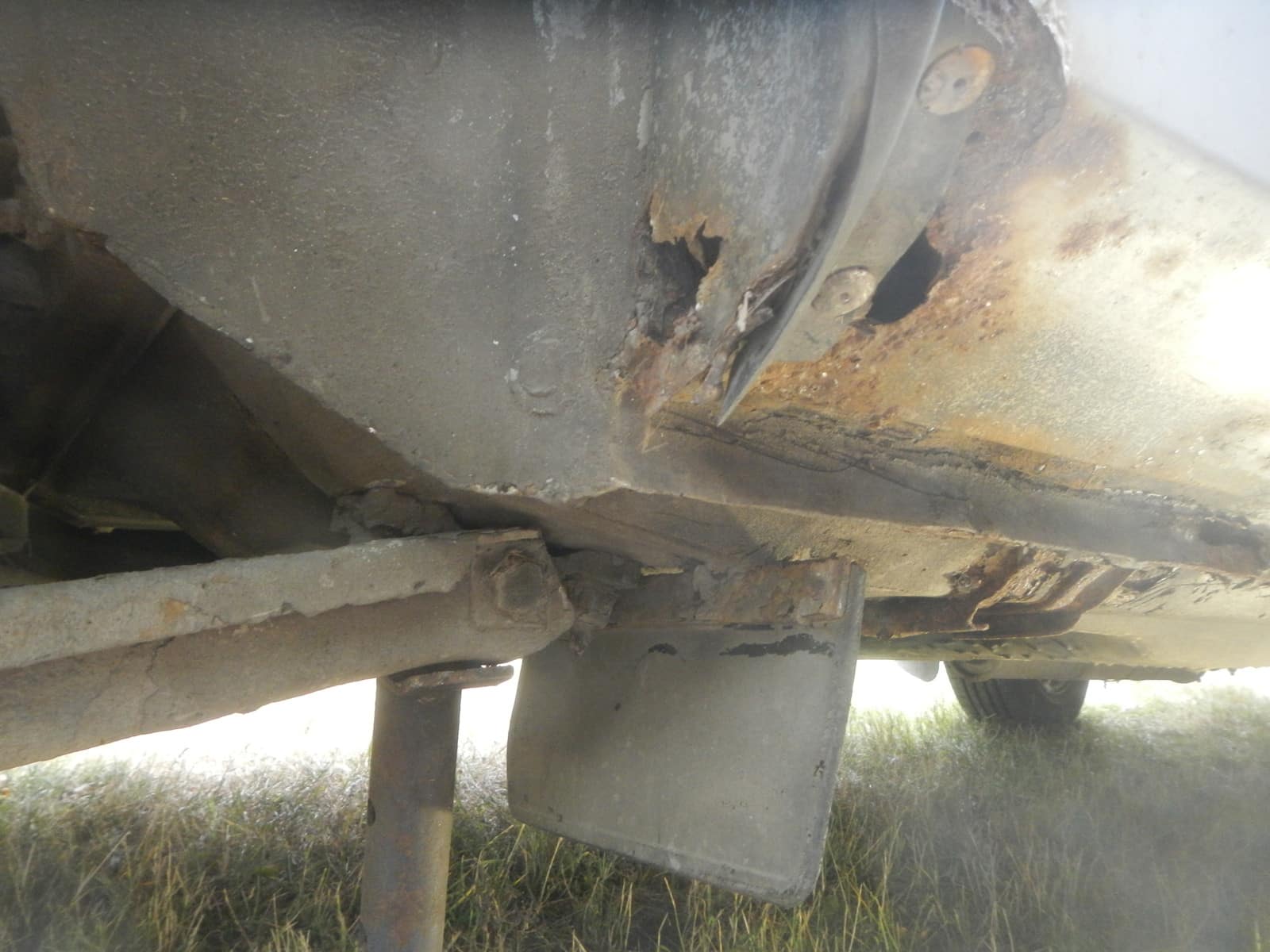

                            Så var det då rosten på höger tröskel. Uppallad på bockar.
                            IMG_20260817_122144_367
                            Betydligt bättre än vänstersidan, där jag fick svetsa mycket. Mest runt bakre domkraftsfästet och mot och i bakre hjulhuset.
                            20260817_10
                            20260817_5
                            Framöver är det enstaka rostbubblor men inga hål. Rätt bra även mot främre hjulhuset. Däremot är dörren på denna sidan i dåligt skick på undersidan. Bär spår av inte alltför välgjorda lagningsförsök. Dörren blir hursom en senare fråga, nu är det tröskeln som ska lagas.

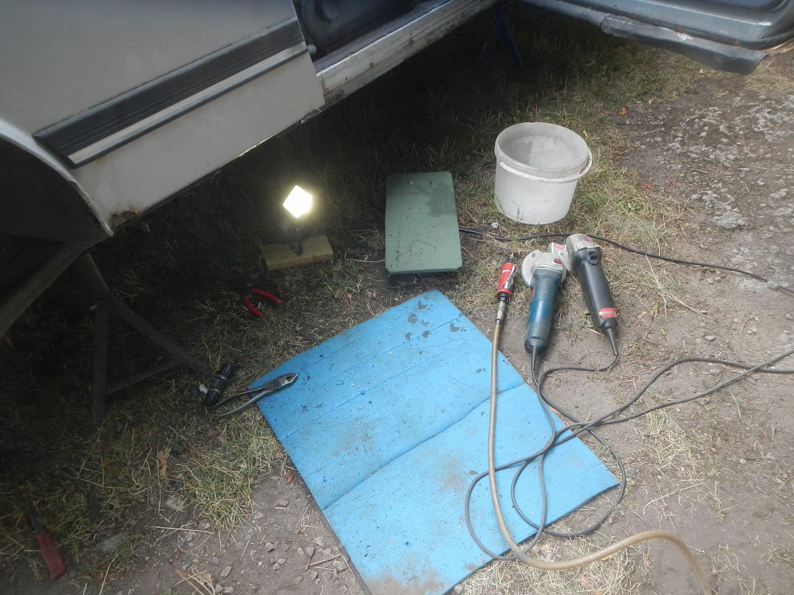

                              Blev ett hyggligt arbetspass idag. Arbetsplatsen:
                              20260818_4

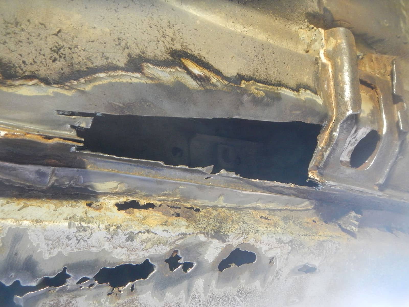

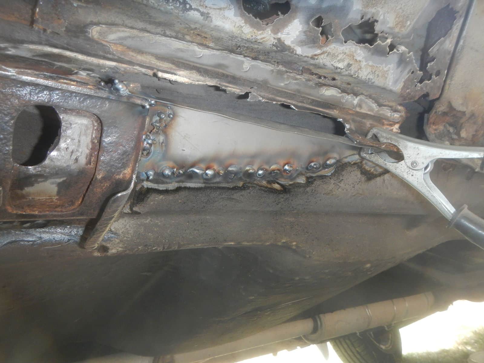

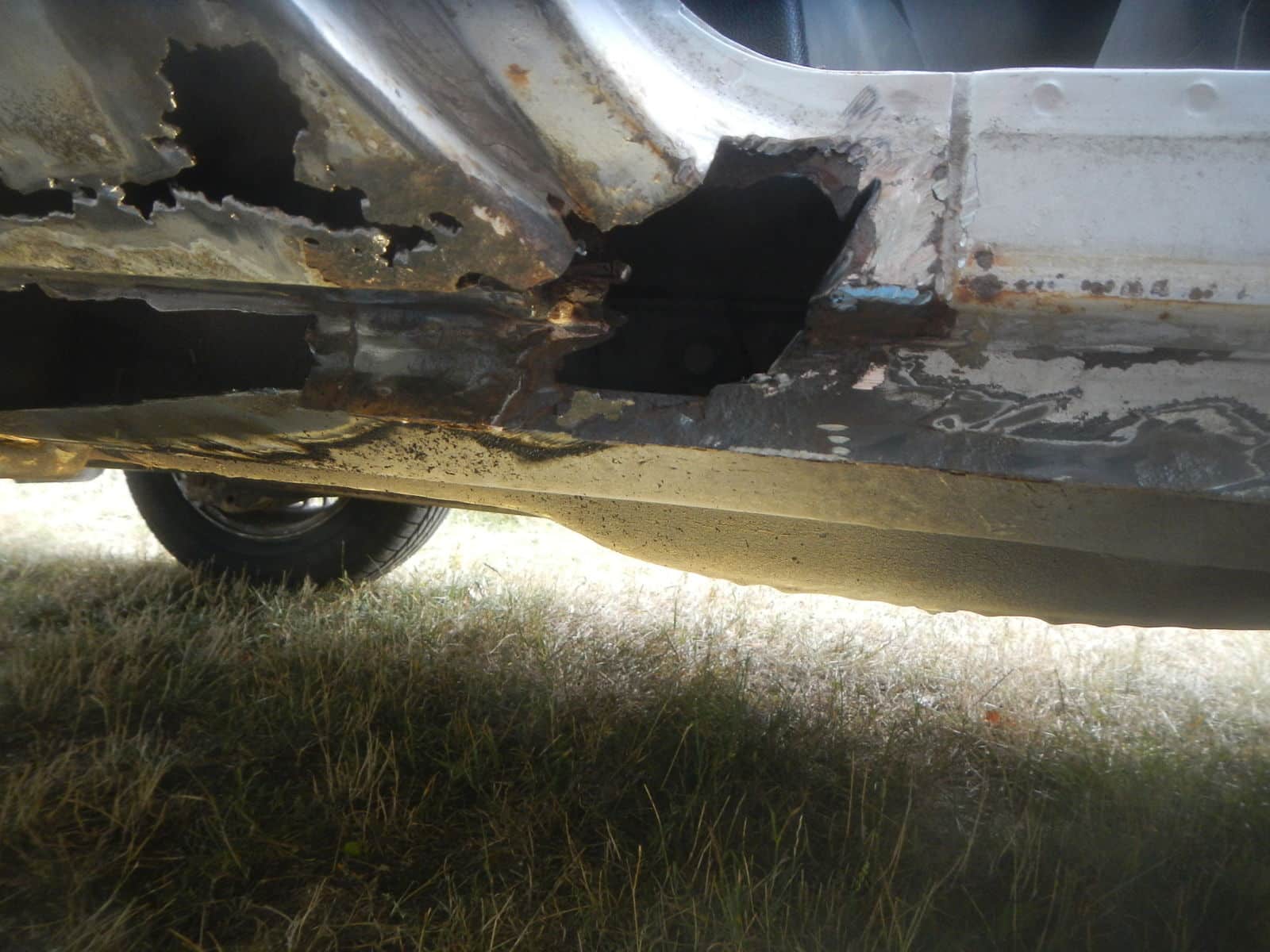

                              Är inte värst stora skador på själva tröskelbalken. Det största hålet skar jag ut idag, kapade till en plåt och svetsade fast.
                              20260818_3
                              20260818_7
                              20260818_8
                              Noterade också att mot bakre hjulhuset är det bara sidoplåten och hjulhusplåten mot den som är dålig. Balken och hjulhuset mot är helt OK. Glad för det,  ett besvärligt ställe att svetsa, vilket jag fick göra på vänstersidan.

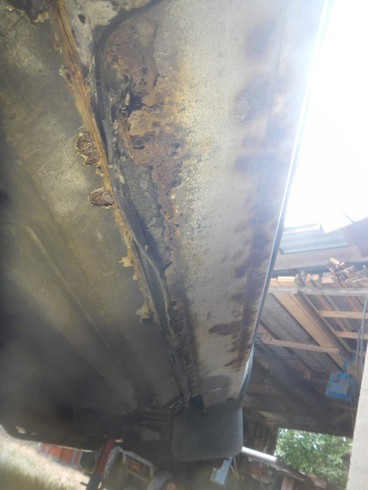

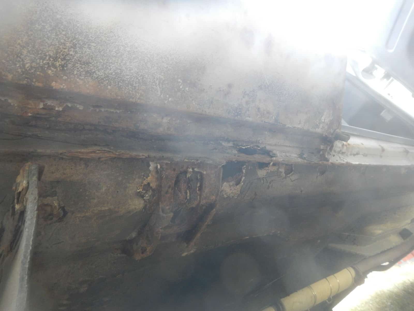

                              20260818_5
                              Sidoplåtens undersida är ganska illa däran. Skall ta itu med den när jag fått klart allt som berör balken.
                              Men däremot hittade jag detta under en gammal spackel-lagning. Blir ett pussel att få ihop med alla vinklar och böjar.
