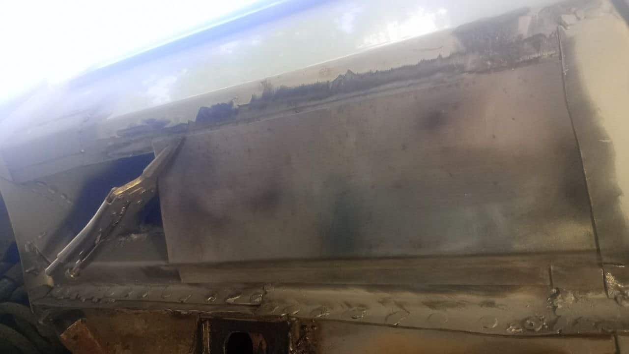

      Var ett hörn på sidoplåten, mot bakre hjulhuset, där rosten krupit upp en bit ovan kanten. Funderat på hur jag ska hantera det. Kom fram till att alla former av fusklösningar kommer tillbaks och biter en där bak. Så, skär rent, klipp och böj och svetsa.
      20260827_1
      Insåg rätt kvickt att det hade blivit ett eländes besvärligt jobb om jag skulle gjort hela undersidan till sidopanelen i ett stycke. Jag joxade ändå rätt länge med att få till första plåten. Här är den på plats redo att svetsa.

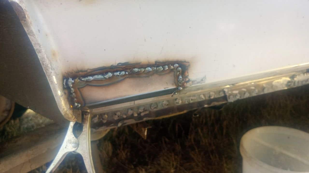

      Blev svetsad sen, såpass så den sitter fast runtom. Skar till och passade in andra delplåten, gick rätt smidigt.
      20260827_3
      Blev inget mer gjort idag. Var dags för middag och så.
        augusti 28, 2026 kl. 21:32 #530637
        Så är sidoplåten hopsvetsad. Slipat av svetsarna och lagt på underredsmassa. Lite zinkspray på biten som går upp över kanten. Skall slipas och spacklas där, liksom framme i dörramen. Det skall också sprutas hålrumsskydd innuti. Annars i stort sett klart. Skall fixa till min provisoriska ljuddämparlagning också.

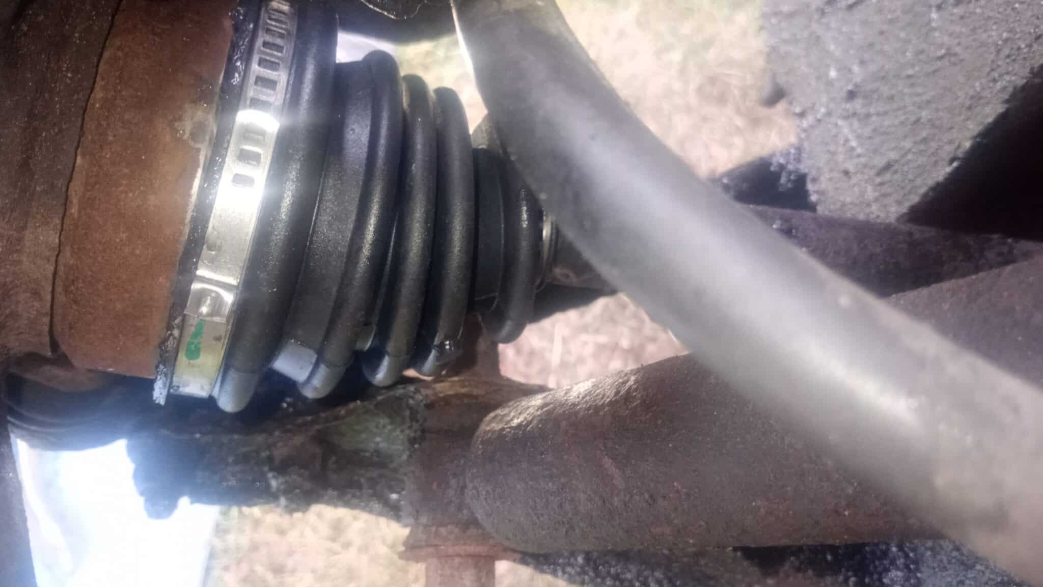

                          Tråkigt nog hittade jag en sprucken drivknutsdamask. Än är det bara en liten spricka på en sida. Syns att det kastat ut lite fett, men den har inte öppnat sig, så jag räknar med att knuten är intakt.
                          Tänker skaffa en sån delbar bälg. Vet inte hur bra dom är, men just nu har jag varken lust eller ork att börja bråka med nav och drivaxel.
                            september 2, 2026 kl. 17:33 #530811
                            Hej
                            Har använt delbara bälgar för drivknutar . Funkade flera år
                              september 2, 2026 kl. 19:00 #530813
                              Tack för det! Värdefullt att veta. Då kör jag på det utan tvekan.

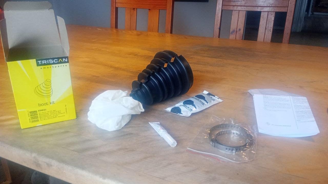

                                Köpt delbar damask på AD bildelar i stan. Bara en fråga om lite uppehåll nu så jag kan få dit den.

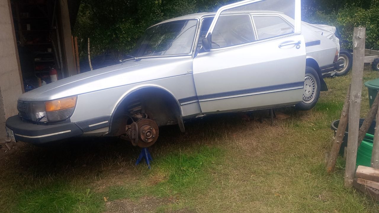

                                  Damasken hoplimmad och klamrad på plats. Hann precis göra klart innan det började regna.
                                  260904_1
                                  Så nu är allt klart för den här gången. Nästa större insats bör bli att svetsa högerdörren, den är sämst. Köper nog färdig ekonomiplåt till det. Och så skruvar jag förstås loss dörren och svetsar i bekväm arbetsställning inomhus. Men det dröjer ett bra tag innan jag tar itu med det. Förardörren är inte bra men det är ett senare jobb.
                                  Men här står den i alla fall och är körklar. Tack till alla ni som kommenterat och gett bra råd!
