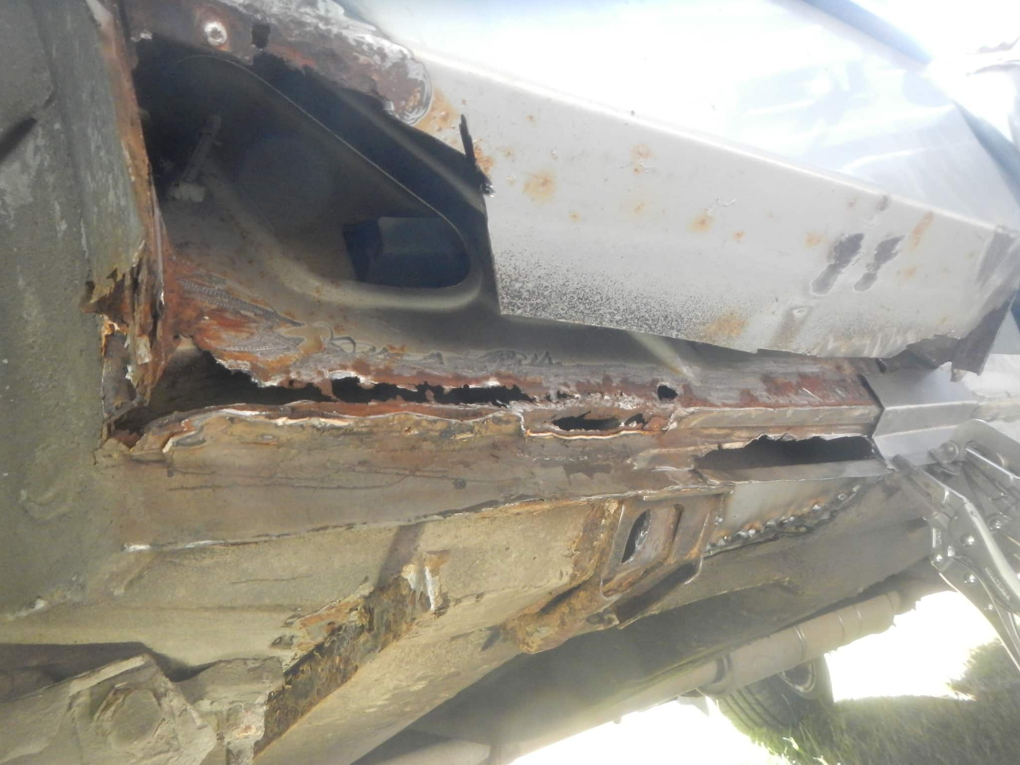

        Jaha, var ju tvungen att skära bort en bra bit på den rostiga sidoplåten, för bakom den döljer det sig mer. Det är alltid så, när man ska laga rost. Nån sa att den rost du ser är aldrig mer än en tredjedel av vad där finns.
        20260820_1
        Nå det ordnar sig, är ju inte raketforskning att slöjda ihop det. Började så smått att dona ihop ett par plåtbitar framme vid dörrhörnet. Inget svetsat idag.

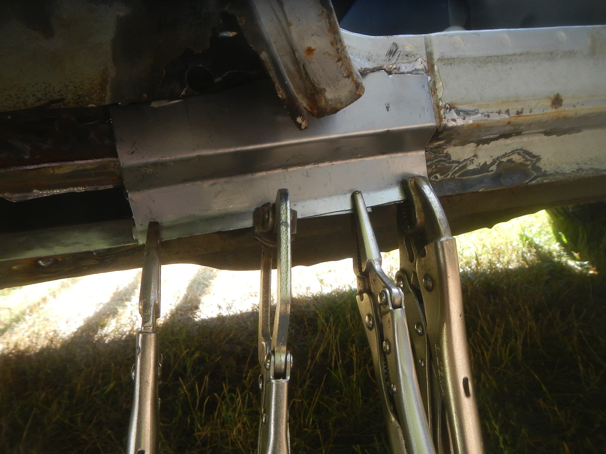

                  Lite mer plåtslöjd idag. Regnet småstänkte då och då, så det var läge för inomhusjobb. Tre plåtar gjorda, som reparerar utsidan på tröskelbalken, under sidoplåten. Mitt enkla bockningsverktyg har varit med länge, fyrkantprofil, vinkeljärn och två bultar. Funkar bra.
