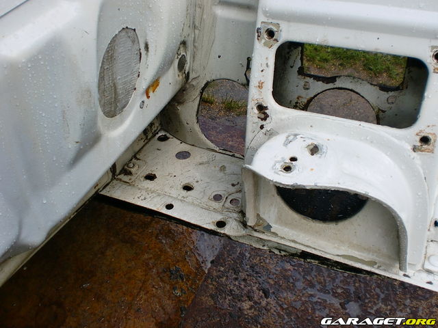

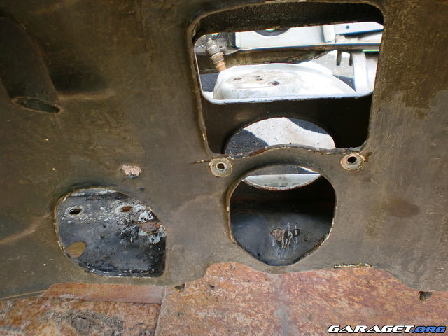

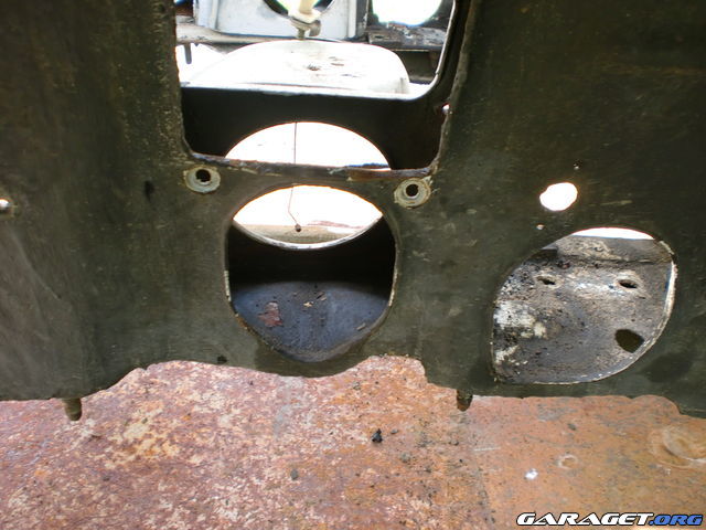

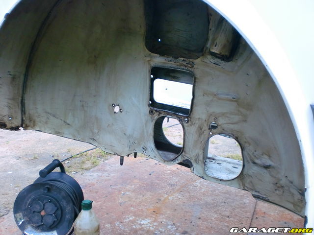

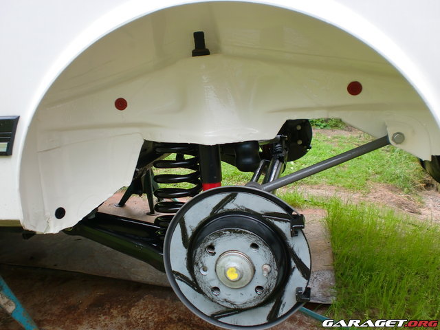

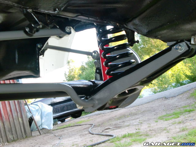

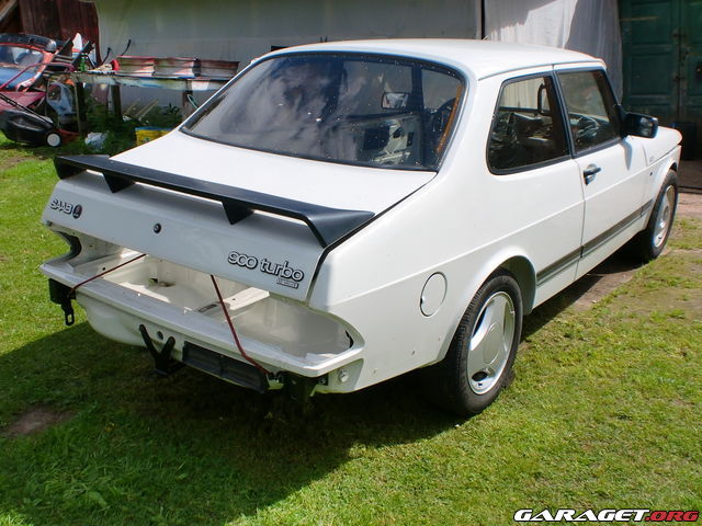

        Här har jag kommit till slutet av Juli 2010.

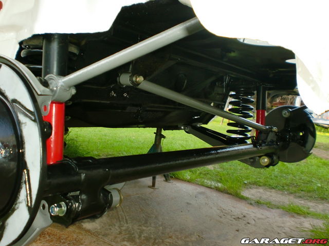

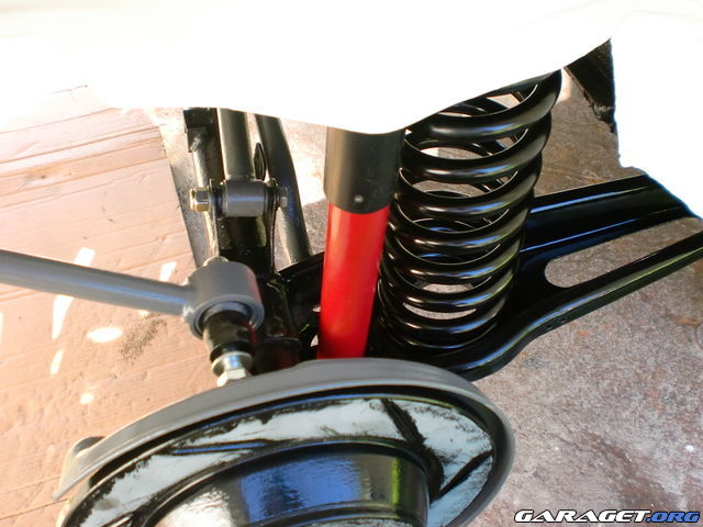

        Bakvagnsmontering, det kändes riktigt gött att få montera ihop lite. Blev ganska bra detta. Saknar dock lite att kilenfjädrarna inte är röda längre 🙁 men men, man kanske kan ha lite större problem att oroa sig för 🙂 ser bra ut med svart med.
        Allt är monterat med nya skruv och sedan har jag även sprutat på lite transparent vax på skallarna, kanske dem håller sig fina ett tag.
        Krängningshämmaren fick powerflexbussningar annars är det standard överallt.
        Gjorde en egen variant på gummiskydd för stötdämpartappen upptill. Det är en lite avskuren gummitätning från ett bromsok, kletade på lite fett,sen trädde på gummihylsan och sedan en sån liten plastplupp som sitter på bromsarna med 🙂
        Kändes riktigt gött att få den ståendes på egna hjul igen 🙂
        Monterade dit stötfångarfästena och bogseröglan med, härligt att få börja sätta dit lite grejer tillbaka.

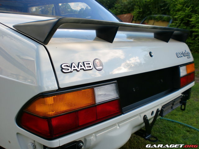

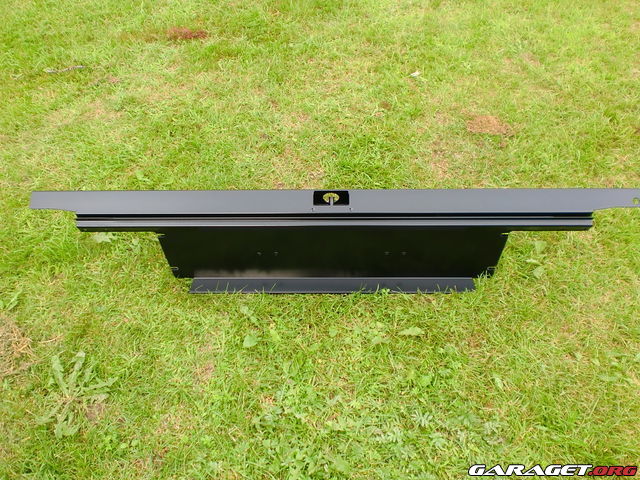

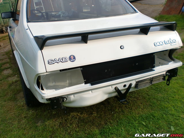

        Bakre plåten mellan lamporna fixade jag till och målade lite sidenmatt färg på,blev riktigt fint. Så den monterades tillbaka.
        Nu är det Augusti, Den första, det blev att inleda den månaden med helt nya baklampor 🙂 Gör mycket på helheten här bak.

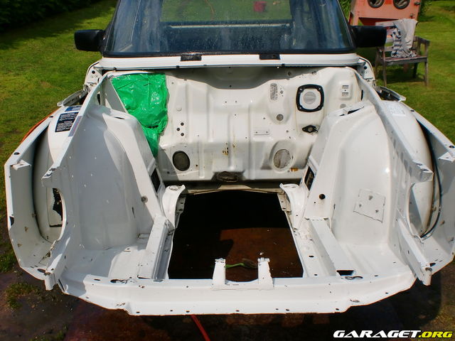

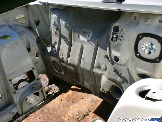

              Dags för framvagnslyft, Början på augusti 2010 rev jag framvagnen.
              Jag rensade framvagnen på allt 🙂
              Efter att jag fått bort alla grejer blev det en liten tur med kniven, skrapade och hackade lite vid den rosten som fanns, men peppar peppar. Inte ens ett hål som en knappnål fann jag i någon av länkarmsinfästningarna. Tänk om alla 900or såg ut så. Bara att tacka det 🙂
              Vänster sida..
              Höger sida.
              Höger undersida,
              Vänster undersida.

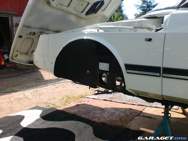

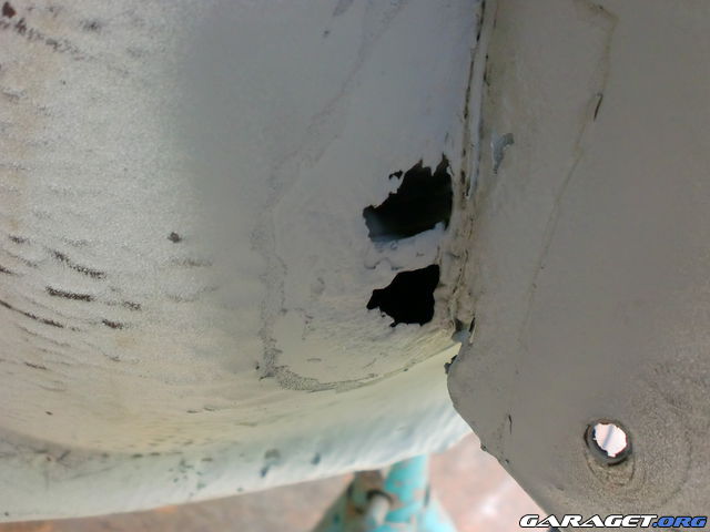

              Här börjar det bli väldigt tomt på grejer nu 🙂 Har precis tvättat hela framvagnen här. Så i länkarmsinfästningarna och i övriga motorrummet fann jag inga rosthål, men i ena hjulhuset fann jag ett litet hål. Men det tar vi lite längre fram i tråden. 🙂

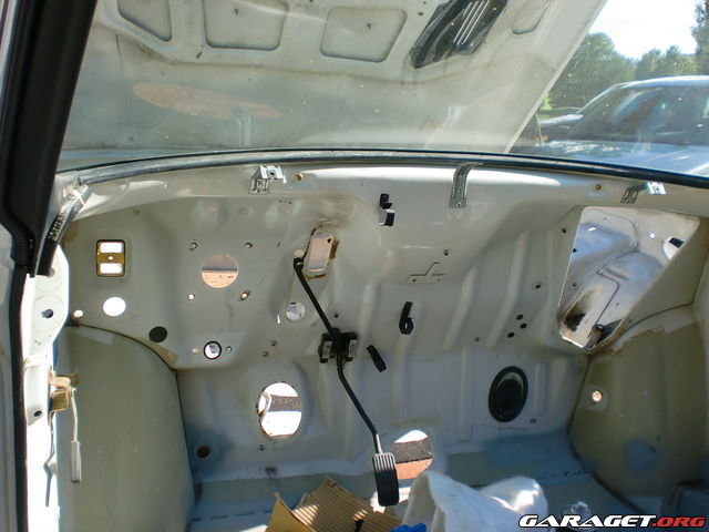

              Här sitter det viktigaste kvar 🙂 haha Jo den rensades rejält invändigt med.

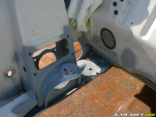

                Nu fortsätter vi Augustiskruvandet 2010 lite.

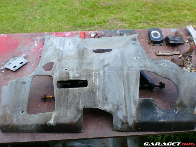

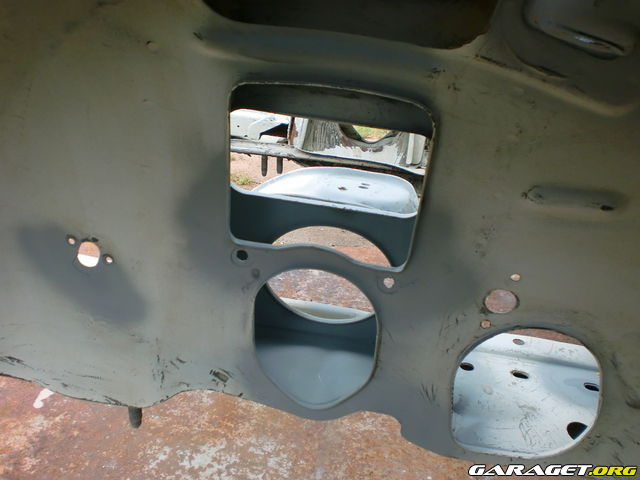

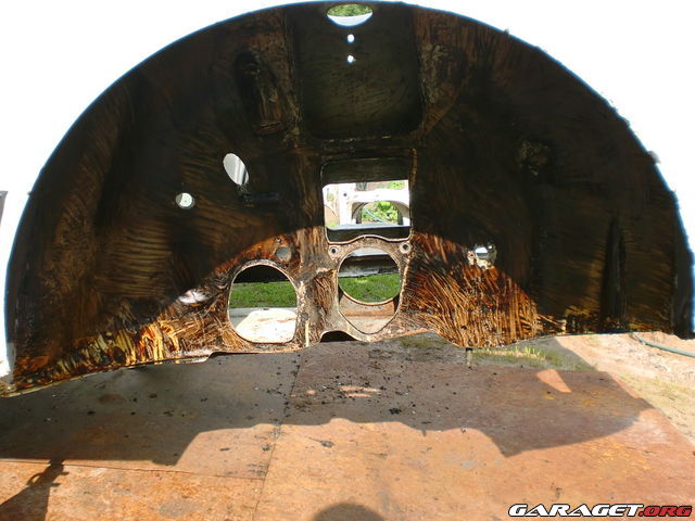

                Torpedisoleringsplåten är borttagen och ska blästras, tanken är att den ska lackas i samma färg som bilen. Även länkarmar mm ska få sig en omgång.

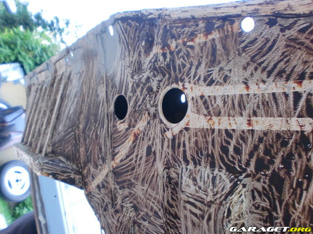

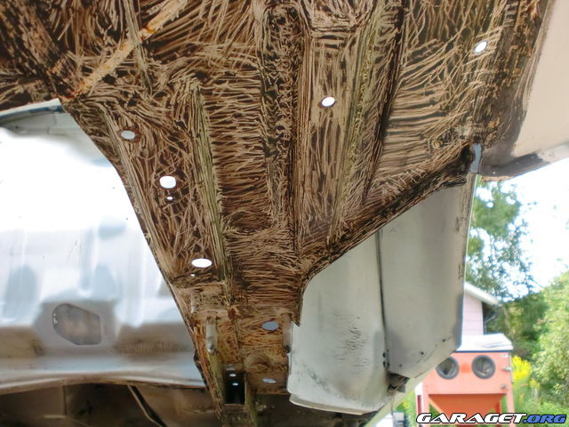

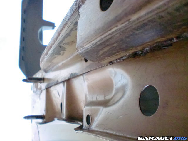

                Här har jag börjat skrapa bort lite underredsmassa. Jäkla dol det med 🙂 Även undersidan framtill skrapades ren.

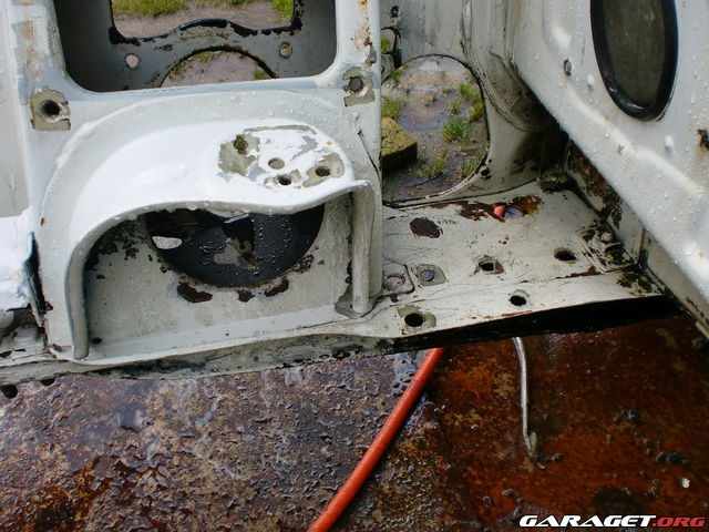

                När allt var skrapat så gott det gick så var det bara att börja tvätta, ja tvättade rent med disksvampar och bensin, verkade va det som fungerade bäst och var billigast typ. Avslutade med tinnertvätt.
                Så efter massa skubbande så blev det såhär.
                Här återstår tinnertvätt i hjulhuset.
                Hittade endast blästerjobb undertill med, och hjulhusena var fina dem med förutom ett litet hål.
                Höger infästning ren.
                Vänster.
                Undersidan framtill rengjord och den lilla rost som fanns är blästrad och grundad.

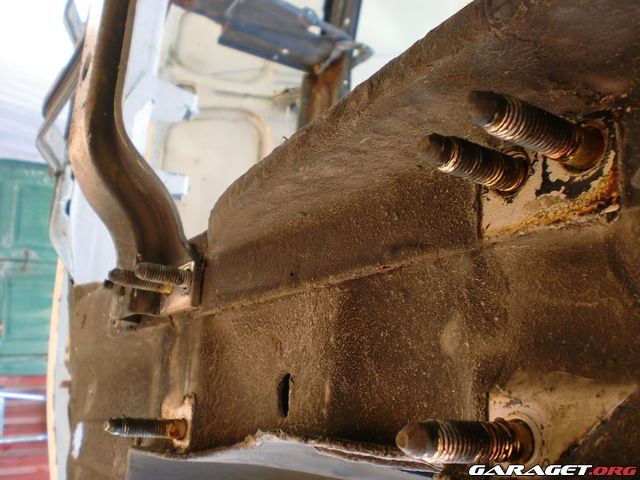

                Infästningarna renblästrade på undersidan.
                Så nu är all rost borta ända bak till torpeden, undertill då.

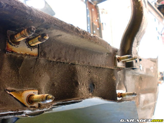

                        Blästringen av rost fortsatte, här har jag blåst rent i länkarmsinfästningarna, även resterande av hela motorrummet blåstes rent på all rost jag fann, ingen helhetsbild på det dock.

                        Här är det enda rosthålet jag fann i framvagnen. Renblästrat hålet här.
                        Här är det isvetsat lite ny plåt samt lite nytt kitt i skarven med.
                        Inv blev det såhär. Lite nytt kitt med.
                        Här har jag blästrat rent lite mer bråte.

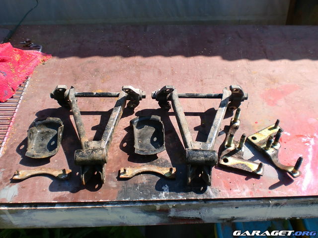

                        Blåste även av brickor och muttrarna till länkarmarna.
                        Några kränghämmarfästen fick gå en tur i skåpet med 🙂
                        Här har jag tvättat rent kylarbalken och kränhämmaren, så nu är dem redo för blästring.
                        Mera rengjorda grejer.

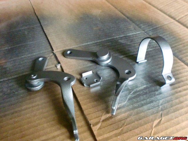

                              Gött att blästra av och måla grejer, det är kul tycker jag 🙂 Att ge liv i gamla grejer igen.
                              Satte i Powerflexbussningar i länkarmarna, sen har jag monterat klädselskenan tillbaka i skuffen.
