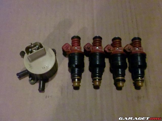

                            Ny magnetventil och en omgång röda spridare från 9000. Det var tanken vid denna tiden.
