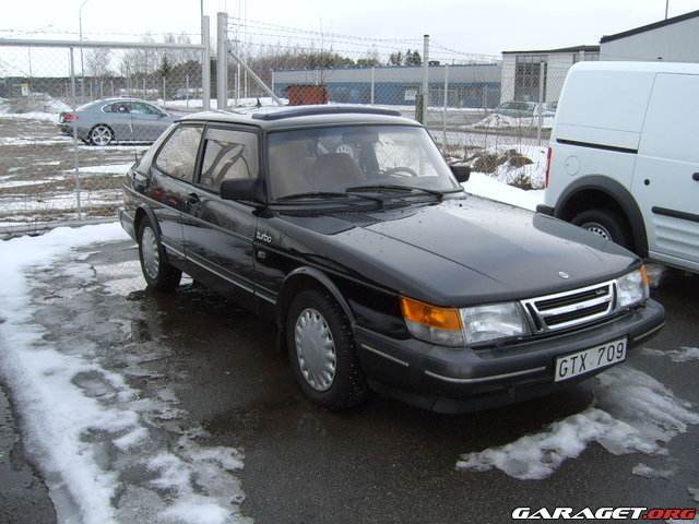

    Bilder från våren 2013.
    Tja!!
    Dags för en liten uppdate.
    Hämtade hem min svarta 900a under helgen. Känns gött. Hade aldrig hem den förra sommarn.
    Ska besiktas i början av maj.
    Nytvättad och städad, bytt ratt,handsfackslucka, växelknopp, signalhorn blev det ett nytt med då det var kasst. Även en nylackad tanklucka skruva ja dit med.
    Blir mer pyssel framöver.
    Bjuder på några bilder.

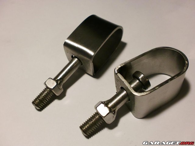

    Det som gjorts under huven i sommar är,byggt nya rostfria fästen till fuelrailen, tänspolen har lackerats och ett rostfritt fäste till den har jag gjort med.Även tubon är bytt,har satt i en Mits Te05.

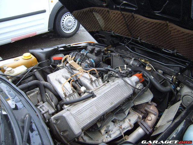

    Tja!
    Tänkte uppdatera lite här. Hämtade hem min svarta turbo från vinterförvaringen för ett tag sen.
    Har haft in den i garaget på lite rekond, polerat och städat lite.

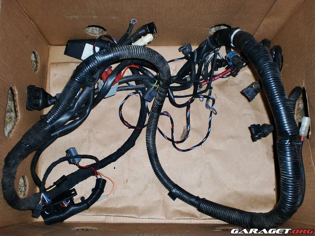

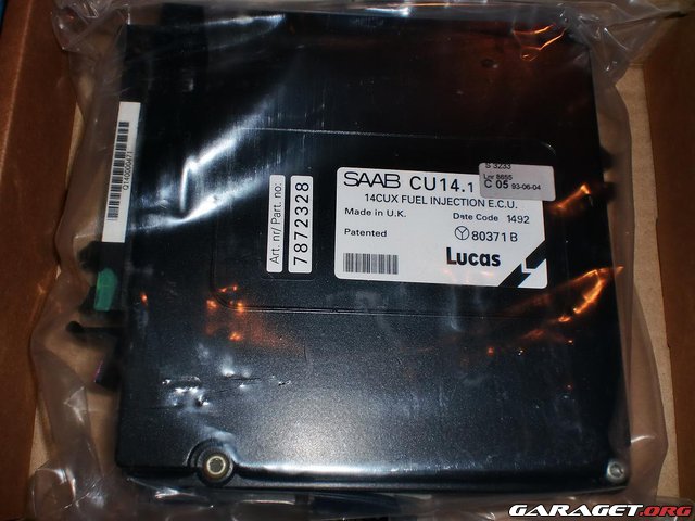

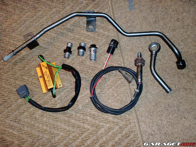

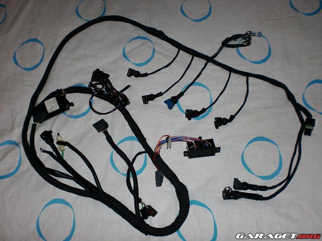

    Har även bytt insprutning igen, från lh 2,2 till Lukas cu14,1 från en 900s. Sen blev det även till att knåda ihop en lång rostfri m8 skruv till expansionskärlet med som jag polerade. Blev fint 🙂 Ja lackerade även ut frontläppen så den följer ut på aeroskölden.
    Bjuder på nån bild.
    Orginal bränslehärva Lukas. här ska bantas 🙂
    Här är härvan rensad på allt onödigt. blev jämt lite tunnare 🙂 lite trevligare att se på med tycker jag.

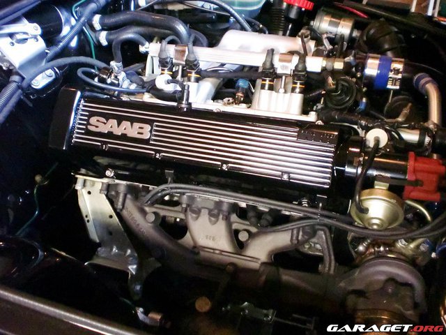

    Blev lite pyssel idag med. Gav ventilkåpan lite kärlek 🙂 putsade fram ränderna, tycker det blev bra. Lite kass bild, får bli en bättre senare.

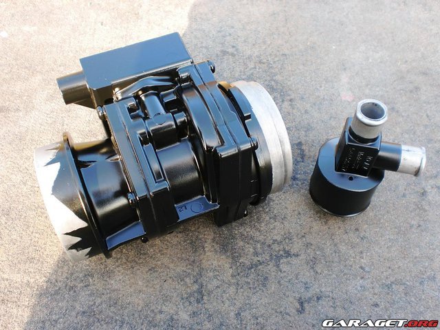

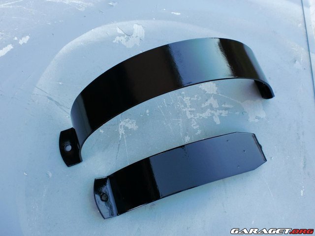

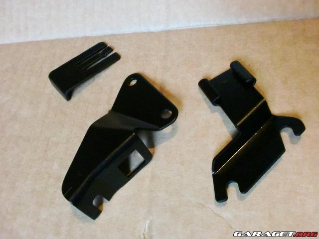

    Maj 2014
    Ja då blev det lite mer småpyssel.
    Blästrade rent dessa fästena och målade om, fick bli svart. dem var blå förut.

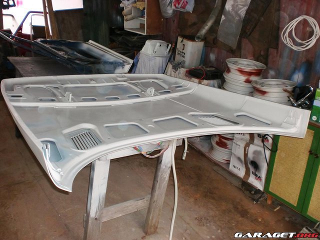

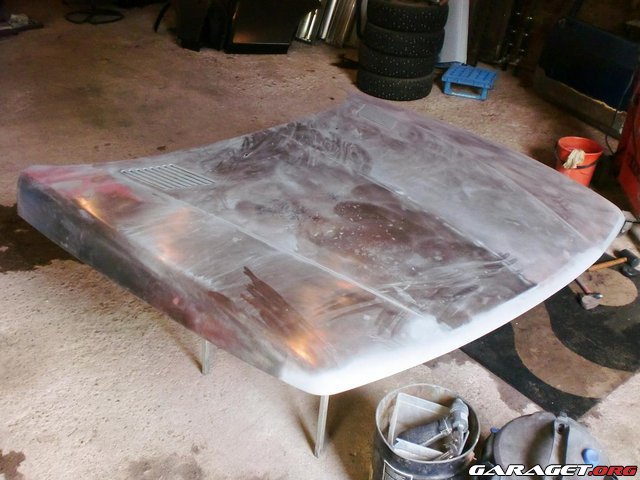

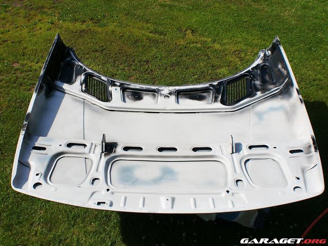

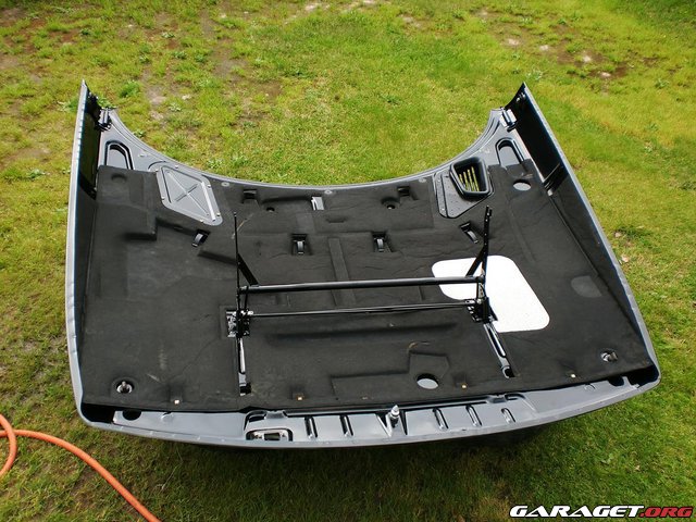

    Projekt motorhuv.
    Tja!
    Hoppas ni överlevt midsommarn 🙂

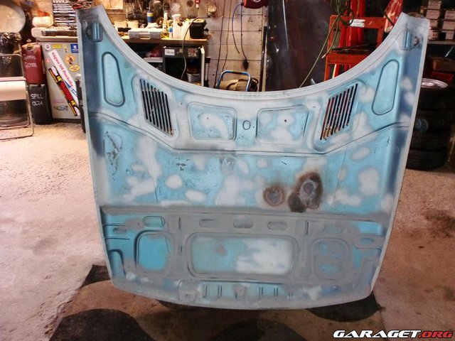

    Jag fick lite sug på att fortsätta med huven jag började med för nått år sen typ. ska byta på min svarta 900 är det tänkt. Kommer från en 80a så den har dubbla hjälar samt inget urtag för emblem.
    Har blästrat snart all rost på insidan, samt slipat den plåtren,riktat några bulor,blästrat lite på utsidan samt svetsat igen ett litet hål i framkant samt tennspacklat lite.
    Nu har ja fixat lite mer med motorhuven, kommit såpass långt så jag fått på epoxigrund både utv och inv.

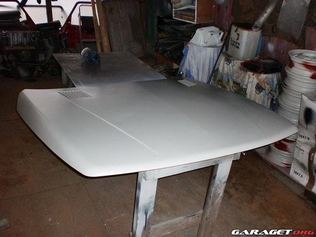

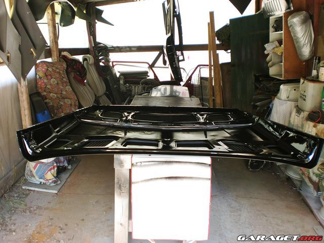

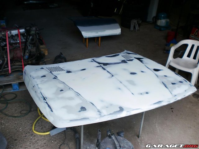

    Har kommit en bit till på vägen med huven nu.
    Har spacklat och slipat den så gott ja kunnat, så nu har jag även grundat den igen för att härnäst lägga på svart slipgrund, just för å se hur jag ligger till med underarbetet.
    Nu är huven redo för lack på insidan, men det får bli när ja får hem härdare. Har våtslipat och sköljt insidan rejält med vattenslangen så all skit och blästersand kom bort.
    Kommer köra på topplack inv,sen på utsidan blir det basfärg med klarlack.
    Lackade insidan på huven idag.
    Nu har jag inte gjort nån superfinnish mer än på dem ytor som kommer synas när den stora huvisoleringen är på plats, tyckte det var lite overkill.
    Nu är huven näst intill klar inv. Tänkte att ja gör denna sida klar innan jag ger mig på utsidan. bökigt å sätta dit allt på insidan när utsidan är nylackad skulle jag tro.

    Motorhuven står fortfarande oklar, det är utsidan kvar att fixa till.

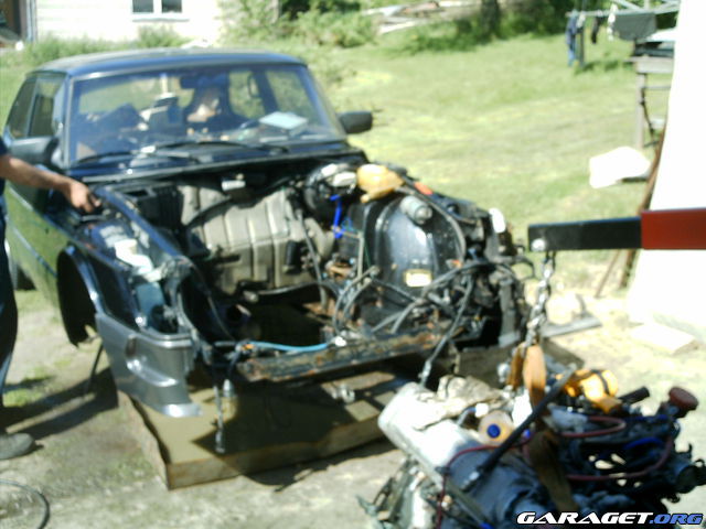

    Denna bilden är från dagen då jag började riva ur motorn,tror det kan ha varit 2007/08, köpte den 2007 för att ha den som bruksbil,växellådan var kass, tanken först va att bara byta låda och laga upp lite rost så det gick att besikta. Men det gick lite över styr, vet ja bara betalade för 3″ avgaset samt vinterhjulen, fick bilen på köpet.
    Jag rev ur motorn och sen rensade hela motorrummet samt plockade ner hela hjulupphängningen fram, vet att ja renoverade framvagnen ena sommaren sen bakvagnen sommaren därpå.
    Lagade båda länkarmsinfästningarna, gick åt hela den undre och yttre ekonomiplåt som finns att köpa, plus lite till.
    När det var lagat blästrade jag all rost i motorrummet och lackerade det i orginal kulör. Målade även torpedväggsisoleringsplåten svart.

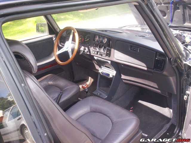

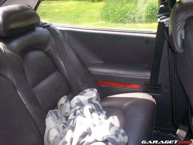

    Den orginal beiga lyxplyshklädseln bytte jag ut till den grå skinnklädseln som nu sitter i. Sen byggde jag en egen variant på dörrsidor samt sidopaneler bak, gjorde egna skinninlägg i konstläder samt trädekorlister. Blev lite lyxigare.
    Monterade även knäskyddet från bilar med airbag, det är lite fetare att se på.
    Nu idag har jag orginal dörrpaneler med skinninlägg, helt nya kom jag över.

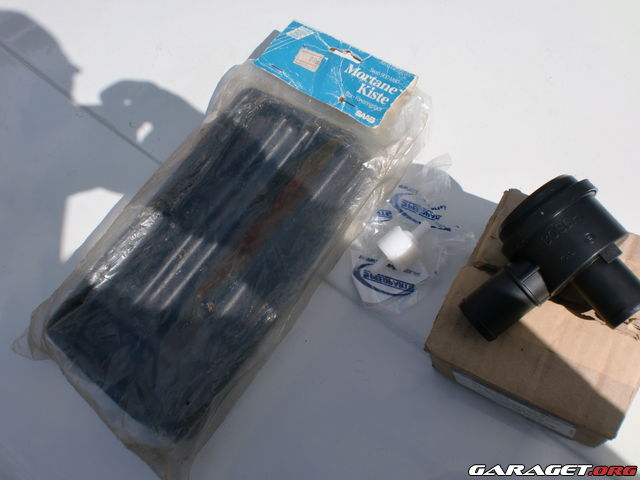

    Monterat en ny borsch avlastningsventil,och backventil till vevhus.

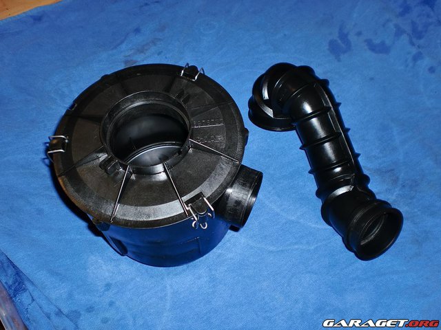

    Luftburk från t16.

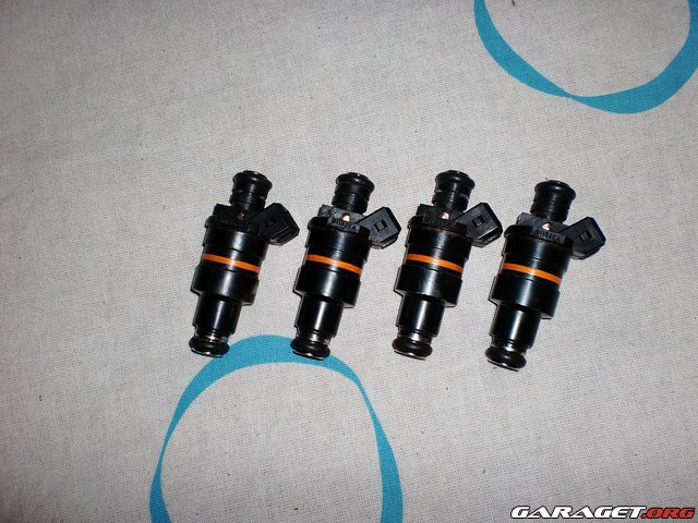

    Monterat nya spridare, samt tändkablar. nos delar.
    Byggt nya fästen till fuelrailen.

    Insprutningen bytt igen, nu till Lukas cu 14.1 från en 900s.
    så allt som hör till det har monterats.

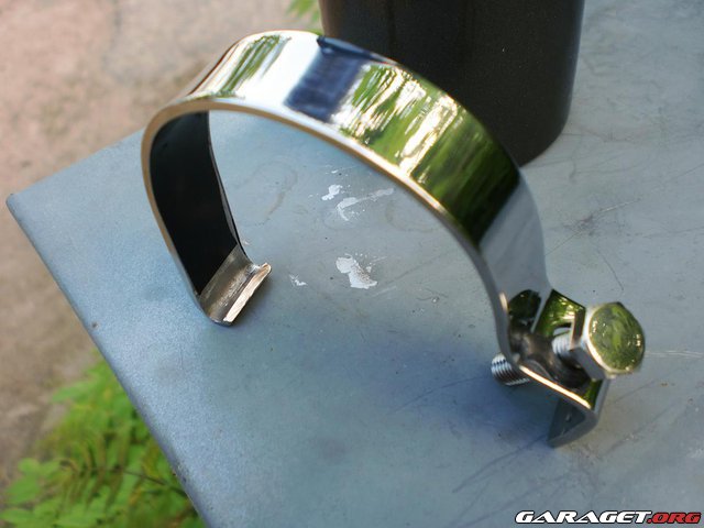

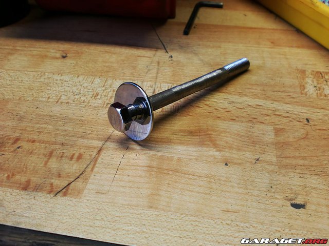

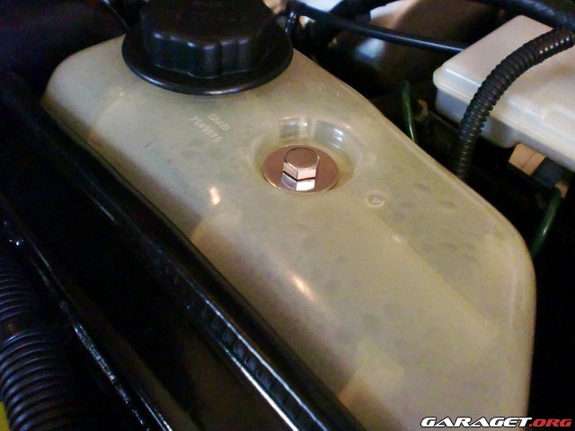

    Rostfri polerad skruv och bricka monterat på expansionskärlet.

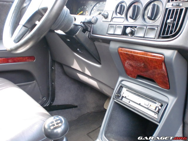

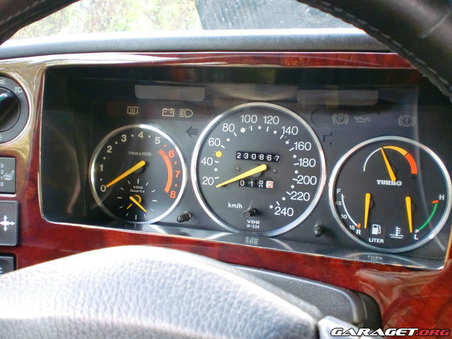

    2010 satte jag i ett mätarhus med egensvarvade kromringar, samt en turbomätare och varvräknare av äldre variant. Detta var i samband med att jag monterade en träpanel.

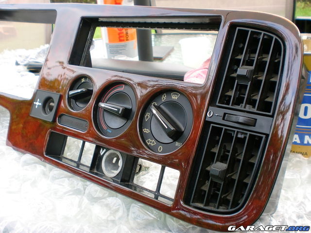

    Träpanelen våtslipades och polerades upp.
    Även en askkopp i trä fick lite vård.

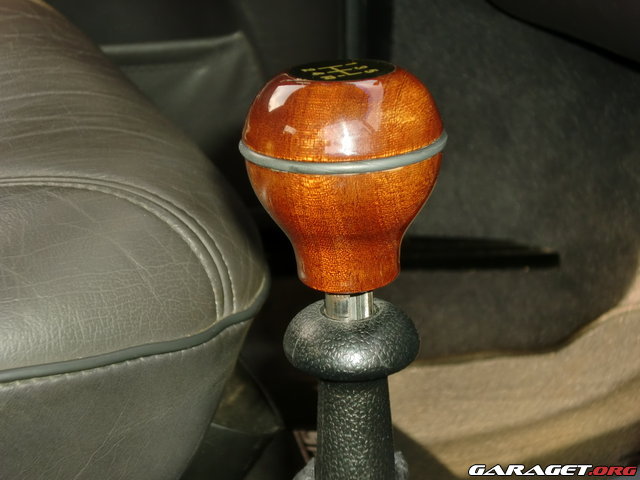

    En träknopp renoverades och sattes i med. Har renoverat flera så jag brukar skifta imellanåt, sitter lite olika emblem på dem, det som skiljer.
    Här är sidopanelen bak, egengjord trälist och mjukt konstläder inlägg.
    Först körde jag med en Nardi träratt samt en egensvarvad växelknopp i matchande stil, den är gjord i alumec samt bakelit, blir som trä nästan.

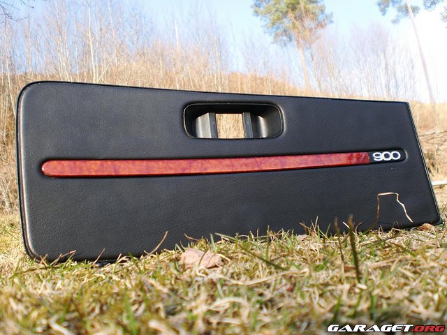

    Senaste trädetaljen jag satte i var denna hemgjorda list på luckan. Finns bild på denna i tråden längre upp med. Luckan är lite ihopplock från olika årgångar.
    Detta är min hemgjorda variant på skinninlägg i dörrpanelen, samt hemgjord trälist då.
    En liten helhetsbild taget 2011 tror jag.

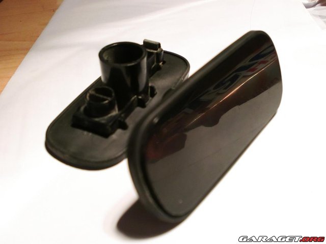

    Här har jag bild på en hemgjord skärmblinkersplugg. Om man vill ha mer äldre stuk så skiftar jag till dessa så ser man inte nån blinkers 🙂
