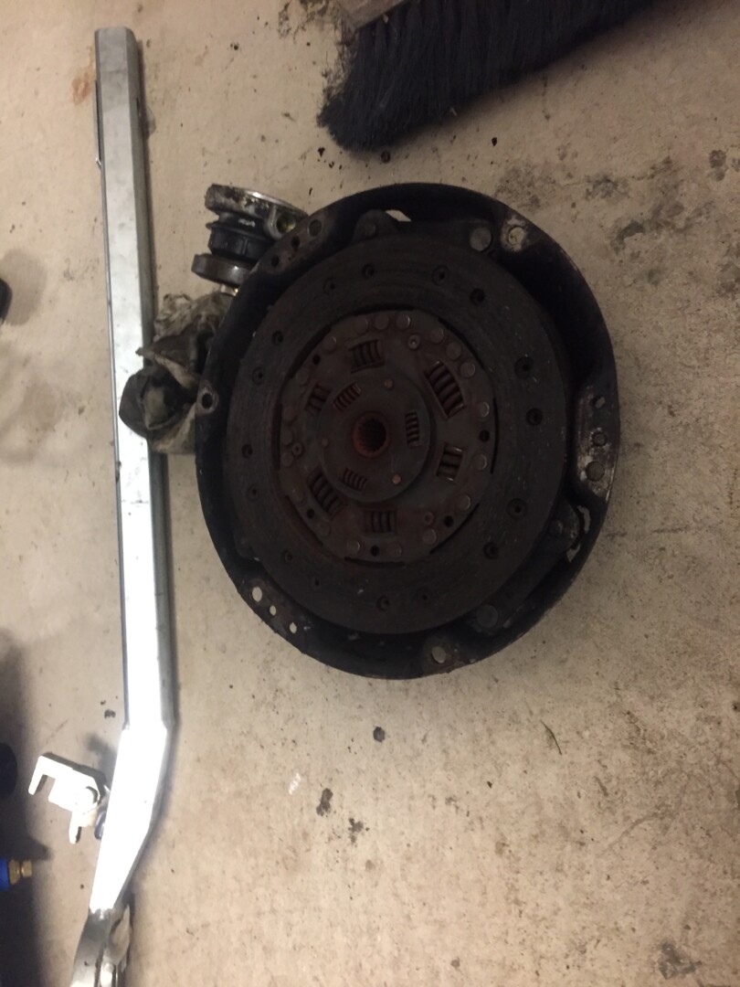

                      Sommaren 2019 var lyxen ute på vägen, men jag störde mig lite på att den skakade/högg när jag backade. Det vill säga på dragläget med kopplingen. Dock funkade det bra framåt. Jag beslutade mig för att byta koppling inklusive tryckplatta.
                      Ypperligt tillfälle att få testa mitt tidigare inköp av SAAB:s egna kopplingsverktyg (som syns på ena bilden). Dock tror jag jag saknar något fäste som ska fästas på tryckplattan(?) Nåväl det gick ändå att spänna solfjädern med verktyget och bromsrör petades in som.
                      Kopplingen var blanksliten trots få mil på bilen. Ägarna har ju dock hela tiden varit tre pensionärer. En äldre dam som köpte den ny; hennes gubbe tog sedan över den. Jag köpte den av sonen som vid tillfället också var pensionär.
                      Delar beställdes och slavcylindern renoverades med nya packningar. Sen stod bilen i cirka två år, och jag gick och velade på om jag skulle köpa en verkstadspress eller inte. Nu var det ju inte bara det som gjorde att den stod i två år, utan mer att man är ”mitt i livet”. Hur som, grannen fick låna ut sin press i december 2022. Kopplingen monterades och bilen provkördes på den snöprydda grusvägen. Äntligen är kopplingsbytet klart.
                      Det som förvånade mig mest, var att jag byggt upp en ångest för den så kallade svårigheten att montera slavcylindern ihop med tryckplattan/kopplingen. Vet inte om jag hade tur, men paketet slank in ganska lätt.

                        Jag brukar klämma ihop mina tryckplattor med garagedomkraften och nått lämpligt mothåll, tex en bräda och bilen.
                        vidareutvecklingen av det var det en liten pelardomkraft och tryckplattan på en bit kartong på backen med bänken som mothåll mot tryckplattan.
                        sist sket jag i allt det där. och satte en stor skruv i skruvstädet. la på 2 plattjärn sen på med tryckplattan. ett urtrampningslager på solfjädrarna osså en stor bricka och ett par plattjärn så var det bara att skruva ihop den 🙂
                          januari 16, 2023 kl. 08:12 #500126
                          Ja jag funderade och testade lite sådant med, men hittade inget för tillfället i garaget som funkade bra 🙂
