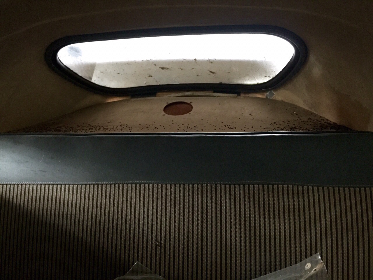

              Några fler bilder på bilen

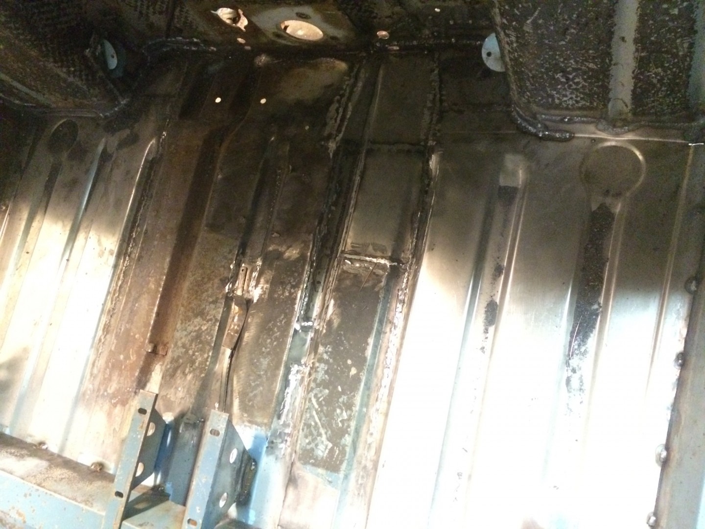

                Hjulhusen fram och golvet fram till där baksätet ska vara är klara. Nu är det dags för bakändan som jag bävat inför då det är så mycket dålig plåt där att jag inte vet vart man ska börja.

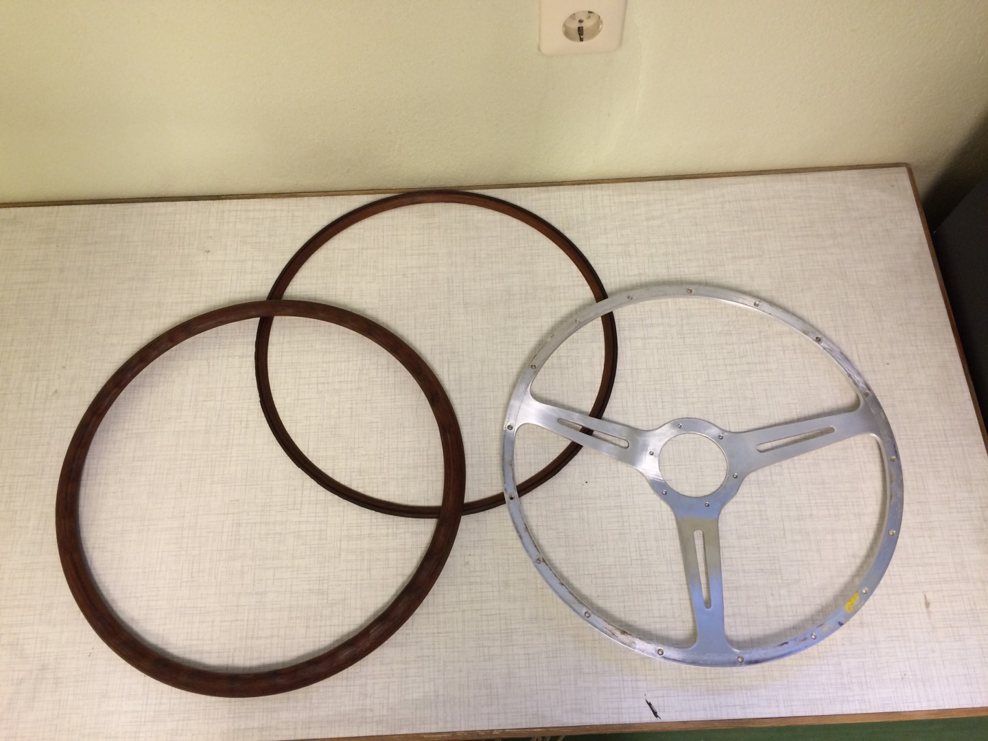

                  Första våtslip av alu stommen, slipat och oljat in träet med 50% kokt linolja och 50% balsamterpentin. Efter ett dygn torkar jag av träet med t-röd och nu får ratten vila en vecka.

                            Rostutrotningen fortsätter!
