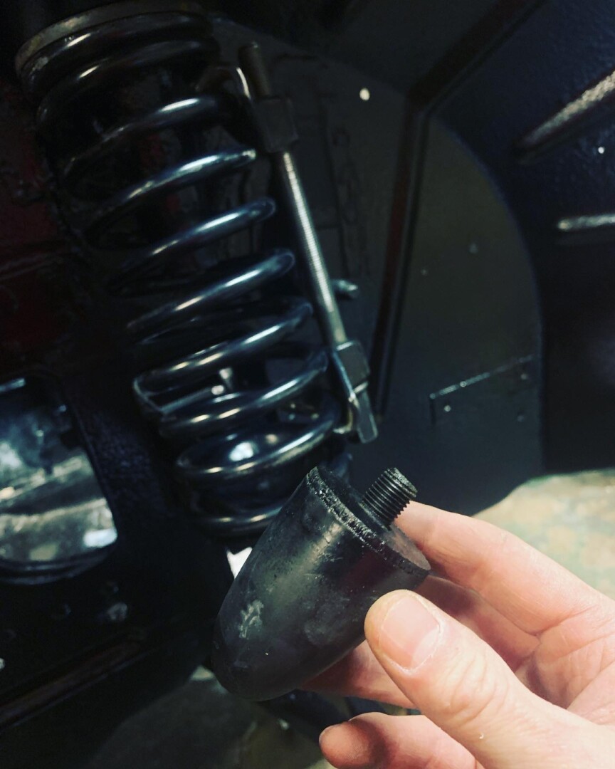

              februari 15, 2022 kl. 18:05 #492255
              Lite halvdrygt att få in framfjädrarna. Speciellt om en glömmer genomslagsgummit 😆
              4892DBE1-62C9-427C-A36A-0DD845893B52
              06A67E34-28D4-4C41-B715-BFEEB6A7D825

                Stiligt värre, ser bra ut. Har samma dämpare liggandes till min pruttgurka, men avvaktar med att montera dem till jag.
                Ser att du också kör biltemas fjäderpress, tycker den är rätt läskig, men man tager väl vad man haver, och originalverktyget kanske man inte alltid kan låna.
                Förövrigt ser du ut att ha en bra framfart. Man blir ju lite sugen på ett projekt.

                    jag har modifierat min ibltema press.
                    vänt på allt och svetsat en mutter i slutet då blir det vänstergängat men stången åker nårit istälelt för uppåt där den bara är ivägen…
                      februari 16, 2022 kl. 09:43 #492291
                      Ja, det finns en anledning till att Saab gjorde ett specialverktyg för fjädrarna. Väldigt tight med vanliga kompressorer. Jag byggde om mina med gängstång så jag fick större spelutrymme men det var bökigt ändå. Funderar på att bygga en Saabkopia nästa gång.

                        Ja de är lite läskiga att hålla på med de där pressarna. Men att vända på dem hade nog inte varit så dumt då de ju lätt tar i uppåt.
                        Tanken har slagit mig också Janne. Men från tanke till handling är det ibland långt 😅
                          februari 17, 2022 kl. 08:36 #492307
                          jag vände på allt.
                          då kommer den ena klon åka rakt av för det är den ”fria” eller vad man säger
                          Gick igenom mutterförrådet hos min granne för att hitta 2 muttrar som gängade på dugligt.
                          drog åt dom tills dom skar på gängan och säkrade med en ordentlig svets i toppen
                          så den översta klon är fri, den glider bara, och den undre skruvas ihop med den övre genom vänstervarv.
                          ganska simpel lösning men herrejävlar vad vra den var..
                          hade jag gjort om det det så hade jag satt en bricka mellan muttern och översta klon för att spara lite friktion.
