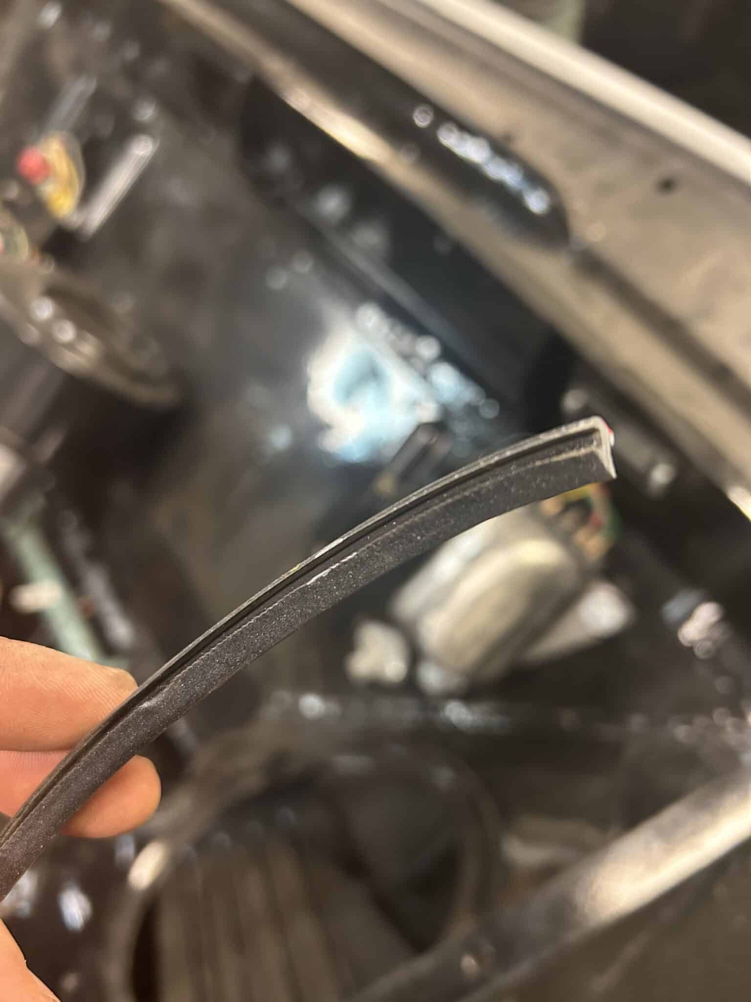

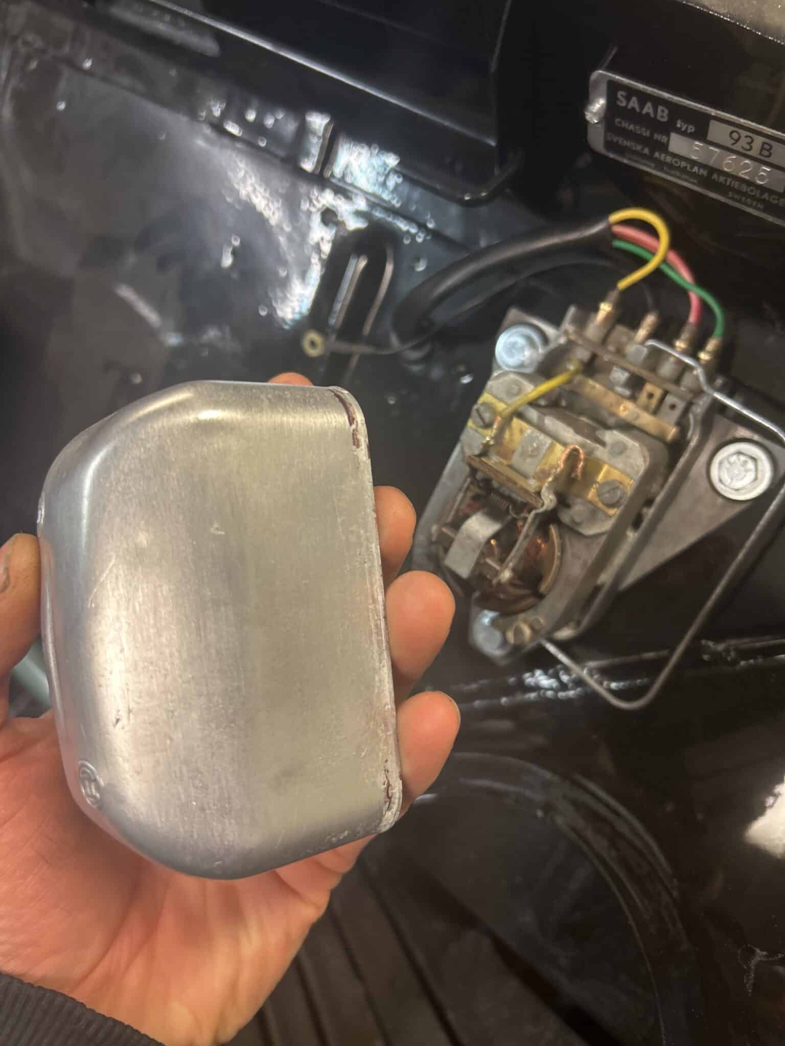

Är det föresten någon som har tips om vad man kan sätta som kanslist på kåpan till torkarmotorn?
de som satt där var bra murkna så de tog jag bort.

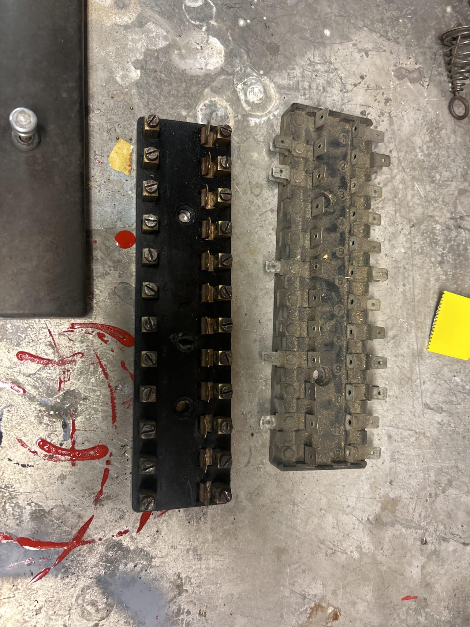

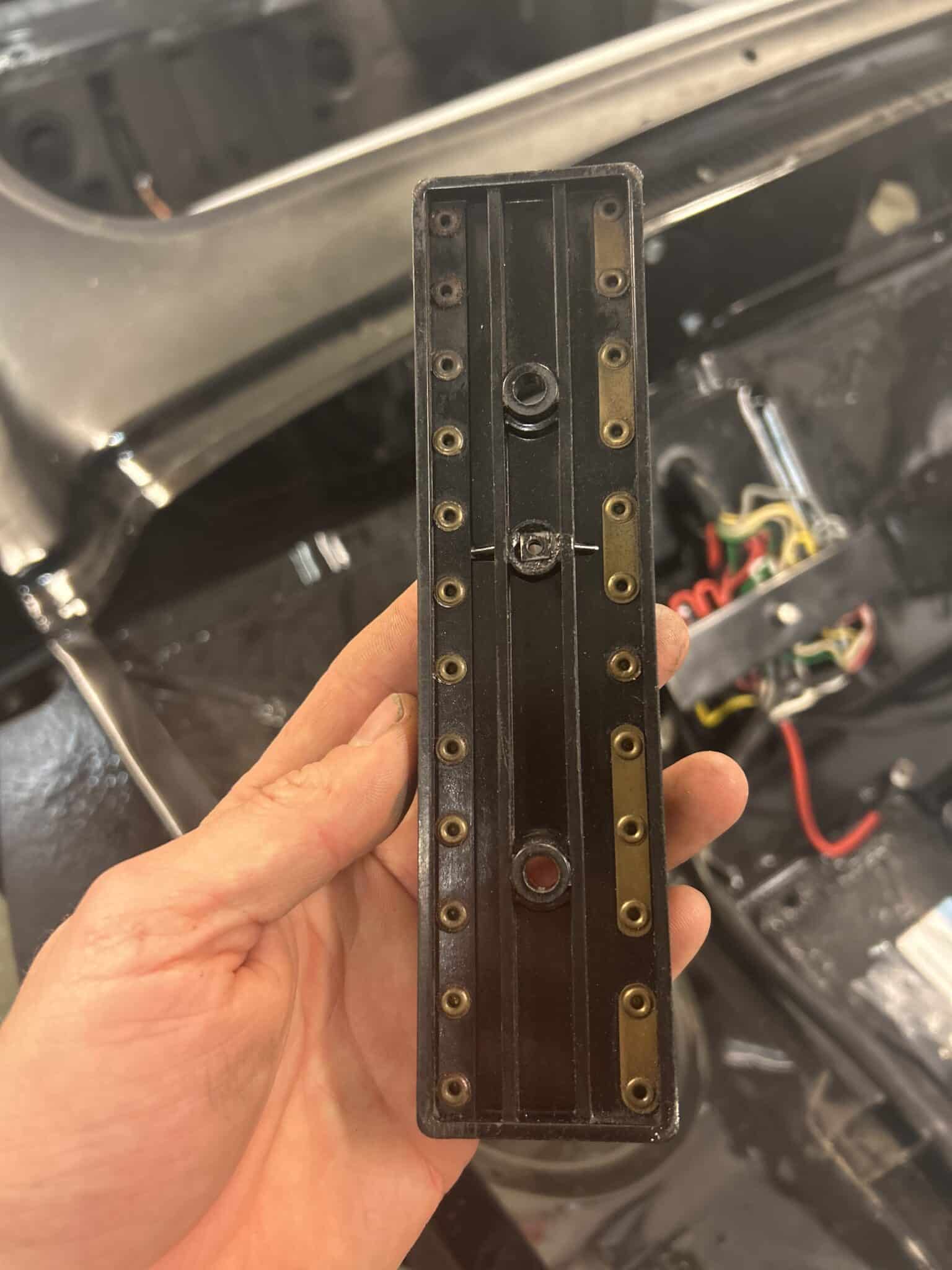

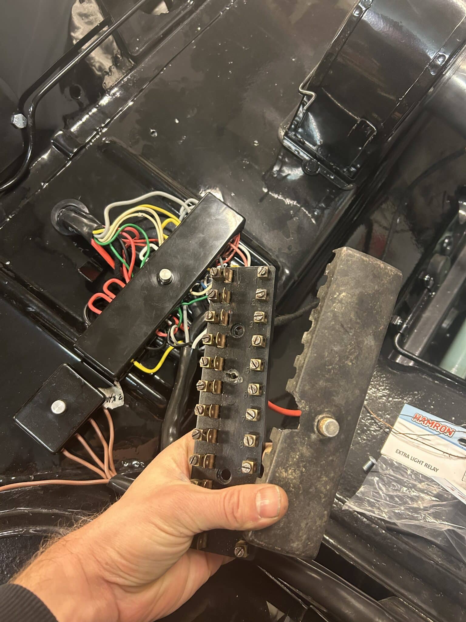

Naturligtvis är locket till säkringshållaren trasigt. Hittade nytillverkat komplett men det är inte orginal med skenorna mellan säkringarna på undersidan samt att skruven till locket sitter i mitten på det nytillverkade.
Någon som har ett lock till övers?

De er vel like på og 93 og V4?Tack för erbjudandet Morten!
tyvärr skiljer sig 93 och v4. Jag har v4 lock men de har inte öppningar där 93:ans har samt att locket är lägre.
v4 har heller inte skruvanslutningar på säkringshållaren som 93 har.

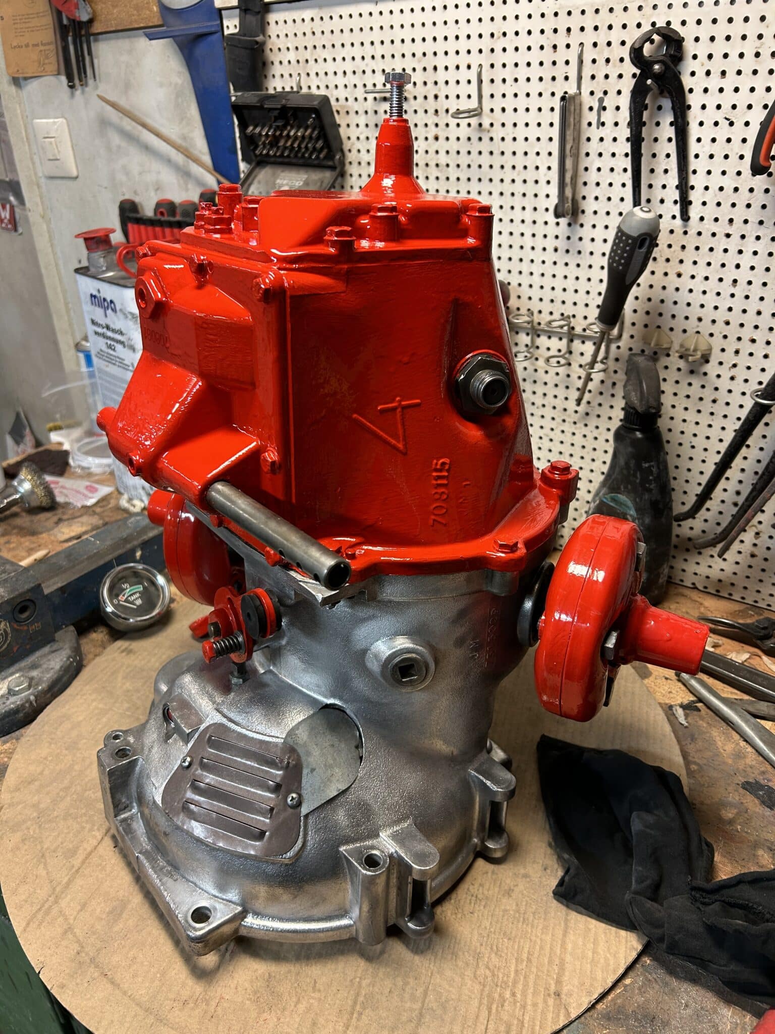

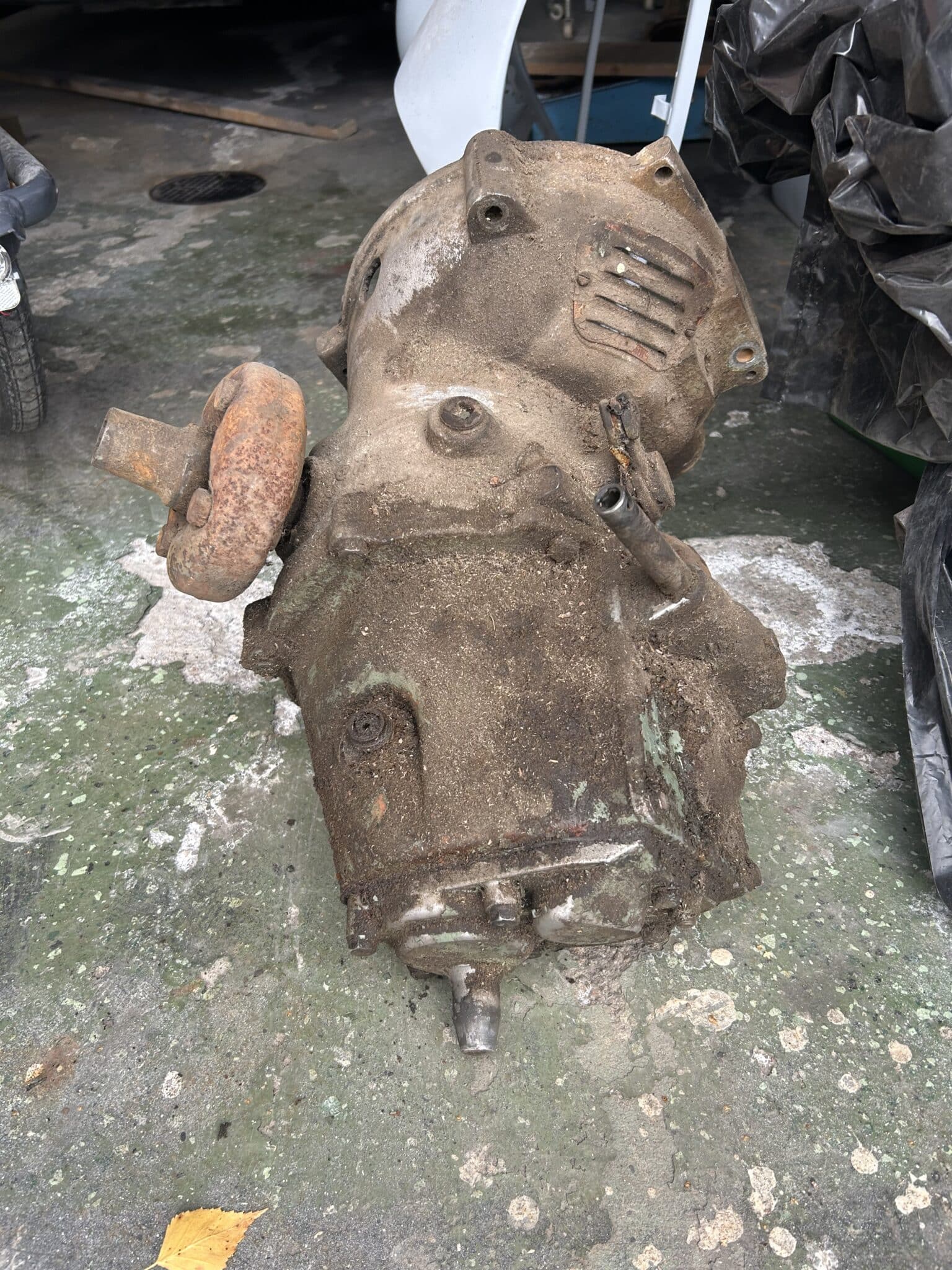

För ett par år sedan fick jag tag på en fyrväxlad låda med gummiknutar som jag tänkte använda i den här bilen. Har rengjort den ordentligt, öppnade locket och kollade dreven som såg fina ut men hur lagren är vet jag inte. Tänkte montera och köra med den så får jag se om den behöver vidare renovering. Bytte knutar och packboxar samt målade den så den ser lite tjusig ut.
lägger in en bild på en treväxlad låda som ser ut som den fyrväxlade gjorde från början då jag missade ta kort på den innan rengöring och målning.

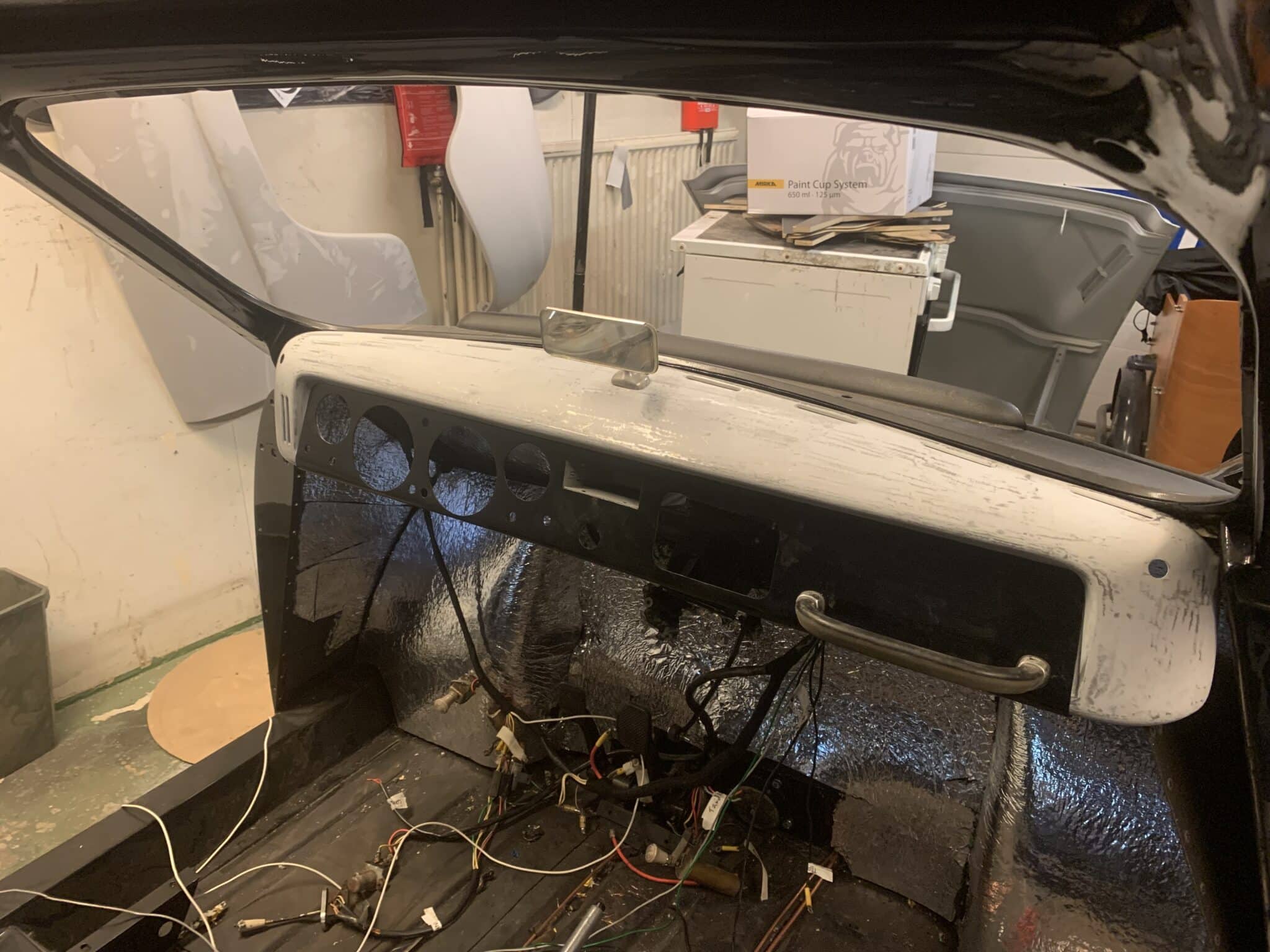

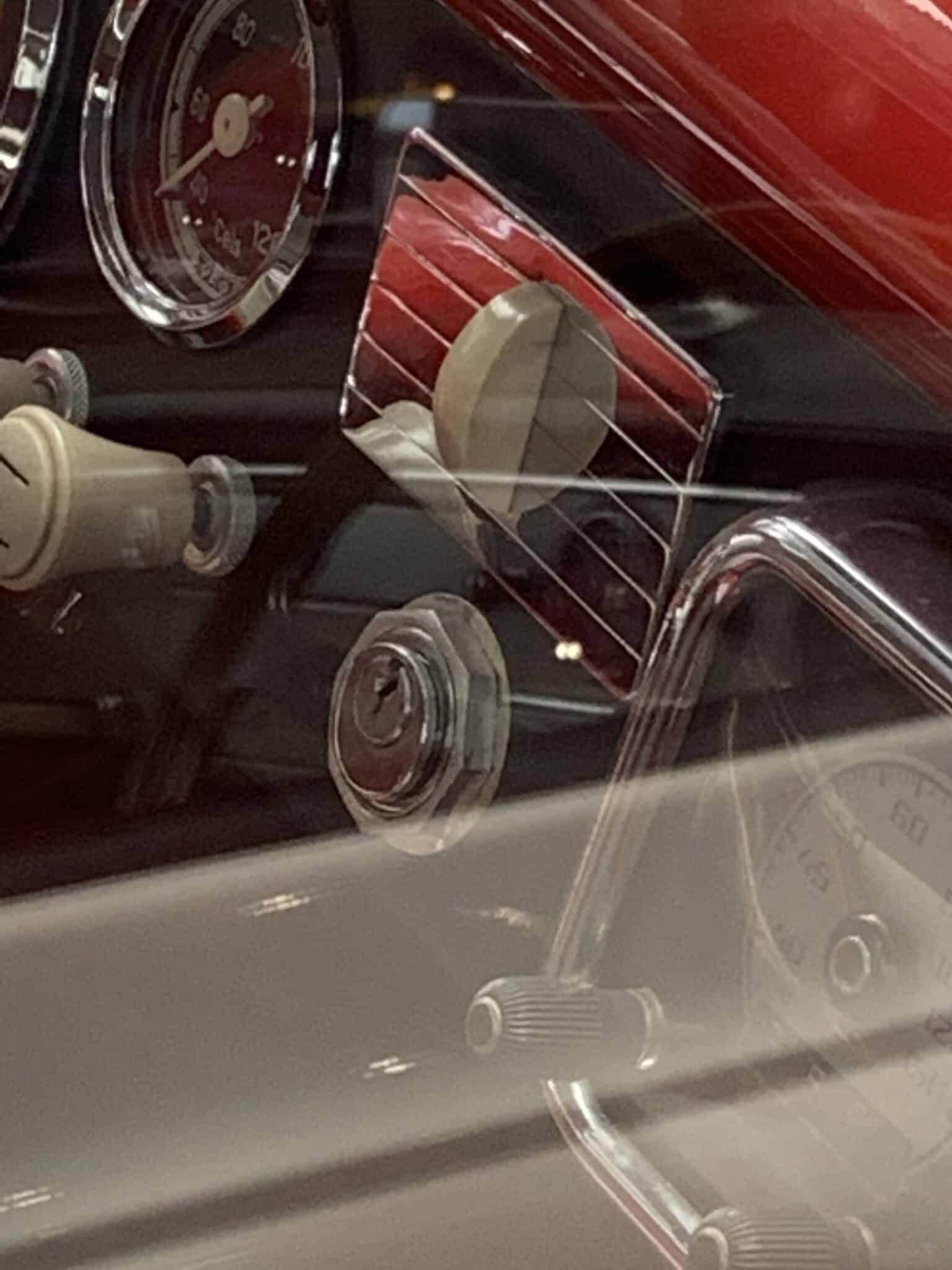

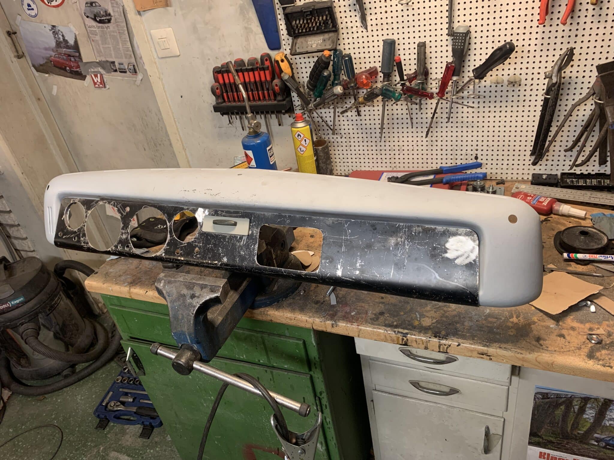

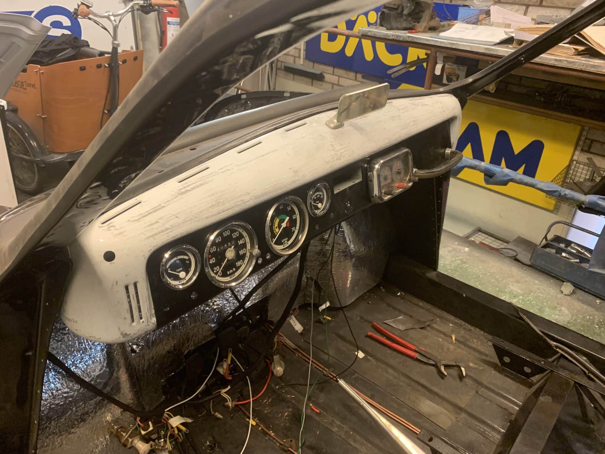

Försöker tillverka en gt instrumentbräda. Har ju bara bilder att utgå ifrån så den blir ju inte som en original. Dessutom är det ju lite svårt att få tag på tex askkopp till dessa. Har än så länge kapat ut plåten för mätarna och passat in. Försökt göra någon lösning med en askkopp från en långnos men vi får se hur det slutar.
Kan inte hitta järnet som ska hålla i rattstången heller. Eller så har jag aldrig haft någon 🤔. Blir en del letande efter prylar när man håller på i så många år 🫣
Vad fint det blir. Tycker askkoppen passar ganska bra. 👍
Tack så mycket.
Men jag tänker att jag ska försöka få det lite mer likt en gt askkopp. Hittade en bit aluminium på jobbet som jag tänkte använda på något vis för själva fronten på askkoppen men vet inte hur jag ska hitta någon lämplig knopp till den. Tåls att fundera lite mer på då det hör till finliret 😊Attachments:

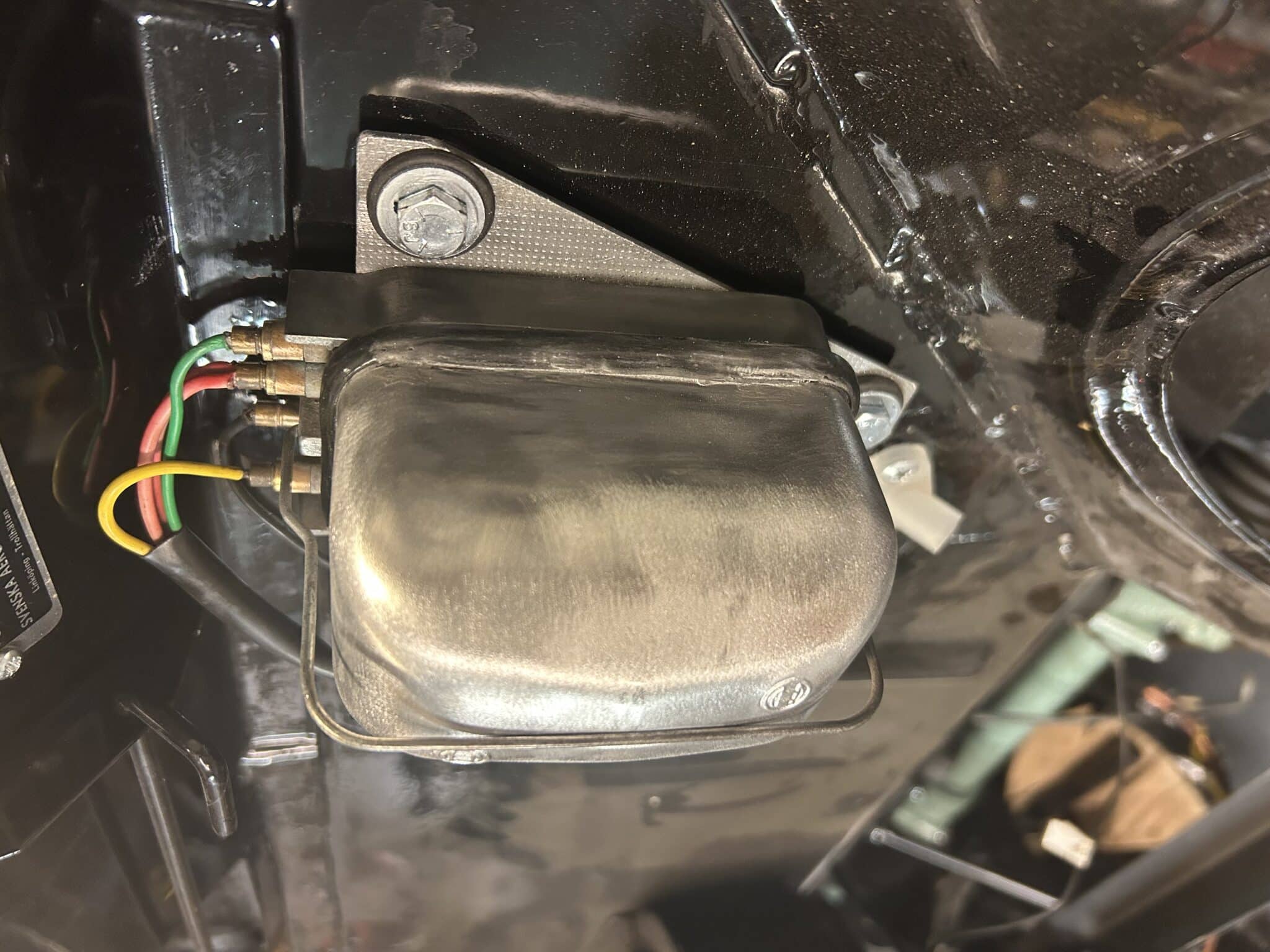

Hittade lite kanslist i gömmorna som fick fungera på kåpan till torkarmotorn. Inte superbra passform men funktionellt.
