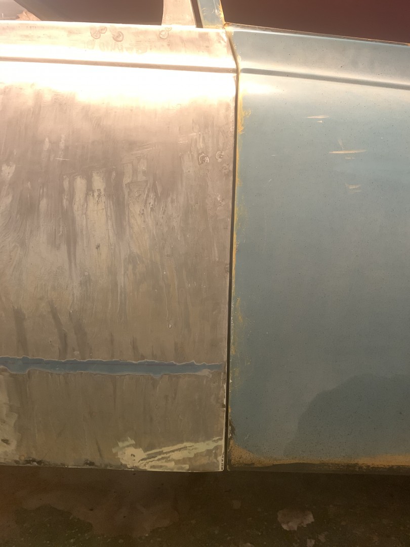

              Lyft på, justerat, lyft av, bankat, lyft på, lyft av, svetsat och bankat, lyft på…osv osv ?
              Nu är vänsterdörrens glipor acceptabla och det går att justera in lite bättre. Är ju ingen utställningsbil jag hör så jag tänker att om det ser bra ut med blotta ögat så duger det.

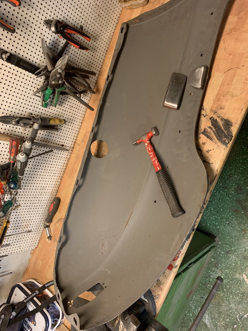

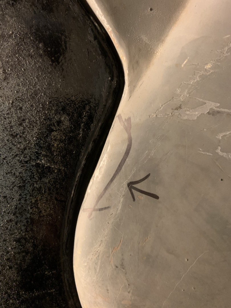

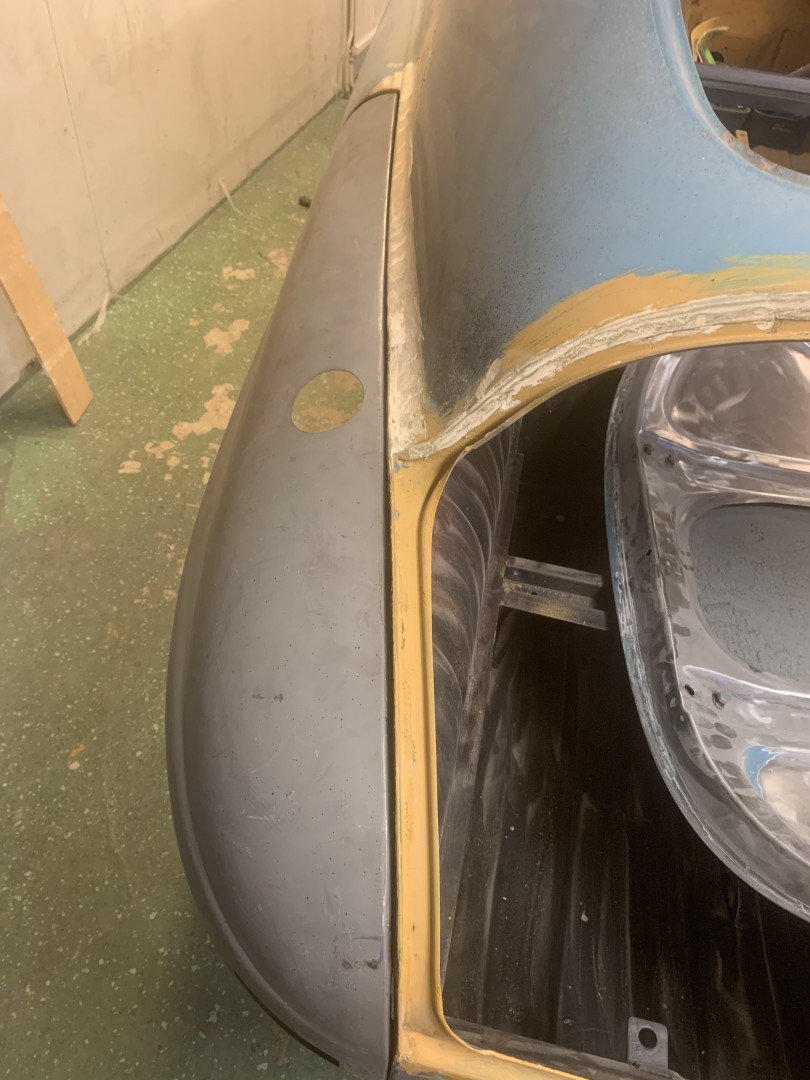

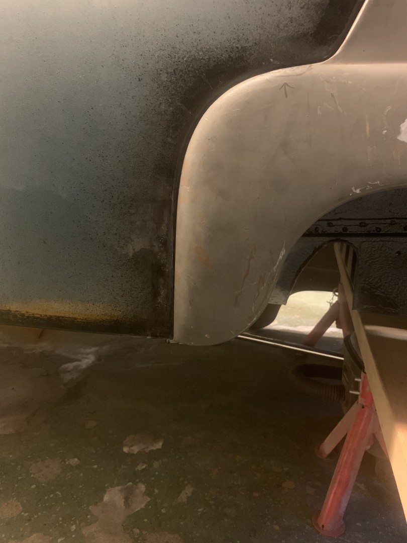

                      Har fortsatt med vänster bakskärm. Har fått den att passa in skapligt. Men vill nog få den lite tajtare mot karossen i ovankant. Kederlisten täcker väl lite springa också.
                      Sitter skärmen tajt mot kaross på bilar med orginalskärmar?

                        januari 21, 2020 kl. 13:00 #466646
                        På V4 kan det variera en hel del. Har både plast och plåt (eftermarknads även på plåten, tror jag) och de har inte suverän passform.
                          januari 22, 2020 kl. 09:51 #466659
                          Ok, tack för svar Janne! Hur brett mellanrum tror du man törs ha som mest för att kederlisten ska sitta som den ska?
                            januari 22, 2020 kl. 10:53 #466660
                            Inte så mycket, tyvärr. Inte med originallist med stora hål för skruvarna, i alla fall. Om du kör med universalkeder och drar skruven rätt igenom blir det nog bättre fixerat.
                              januari 22, 2020 kl. 22:27 #466690
                              Ok, då blir det till att banka lite mer på skärmen innan jag är nöjd ⚒?
