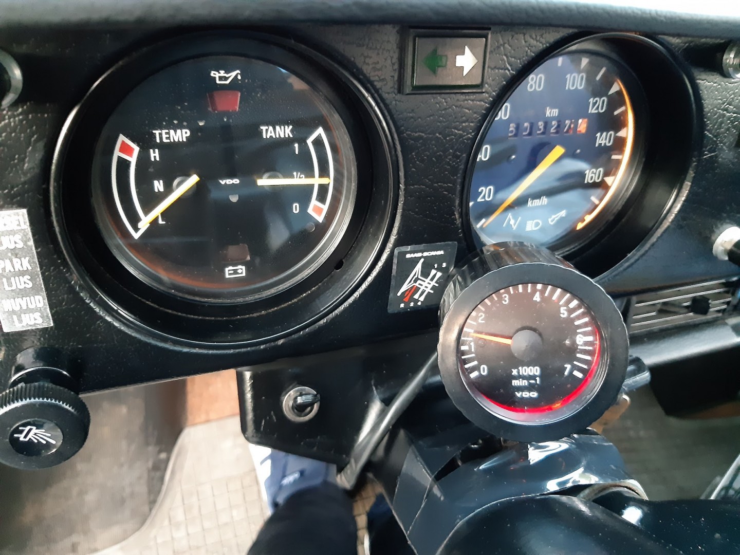

                    Hade också en varvräknare liggandes som också ropades hem på tradera för ett tag sedan. Lite äkta ghettomontage så länge, innan jag listar ut hur jag vill ha det.
