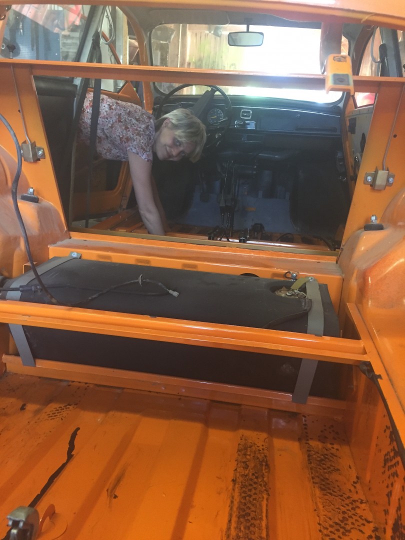

- Bör kanske dela med mig av mitt nuvarande projekt.
Ja har inte ledsnat på 2t men man bör ju ha en v4 med!
Hittade den nära hemmet ca4 km bort och verkade klarat rosten bra.
Tanken va att använda v4 motorn som grund fast den kommer att ha 16v.
Motorn blir även som de ser ut just nu på strax under 2l.Det är min dam här nedan i förstor vinter overall som hjälper till att sanera svaldynga från skärmar mm!

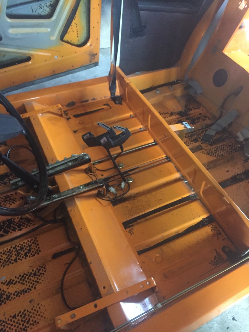

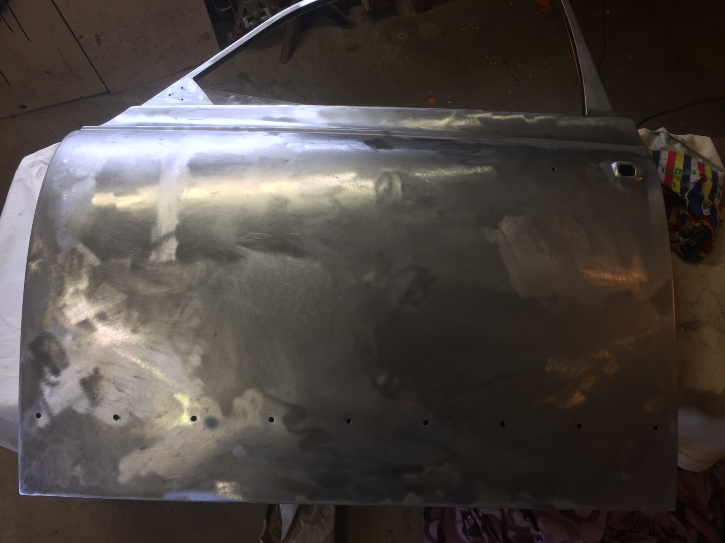

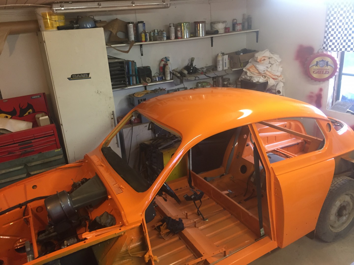

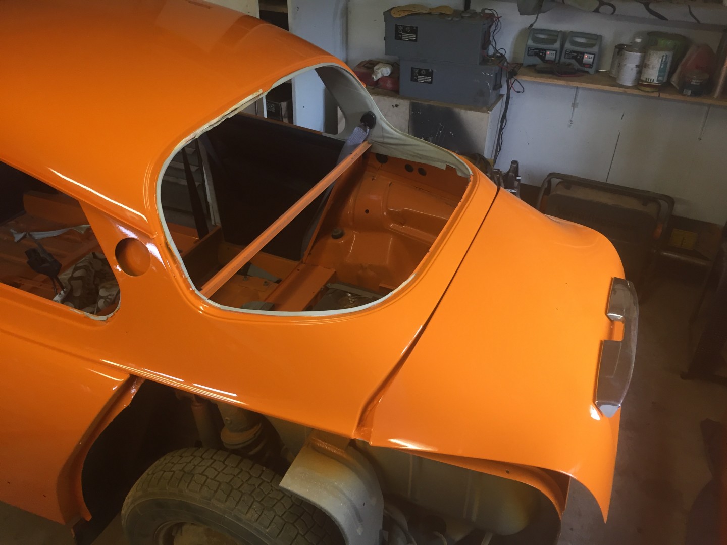

januari 28, 2018 kl. 20:38 #440175Sanera tvätta å leta fram golvet som visade sig vara väldigt fint.
Va tänkt att bara bättra på färgen där de behövdes då den verkade va hyfsat, men skärmar va lite bukiga, vilket skulle göra ev nyans skillnader.
Så fram med slip bläster å börja måla igen då!!Attachments:
