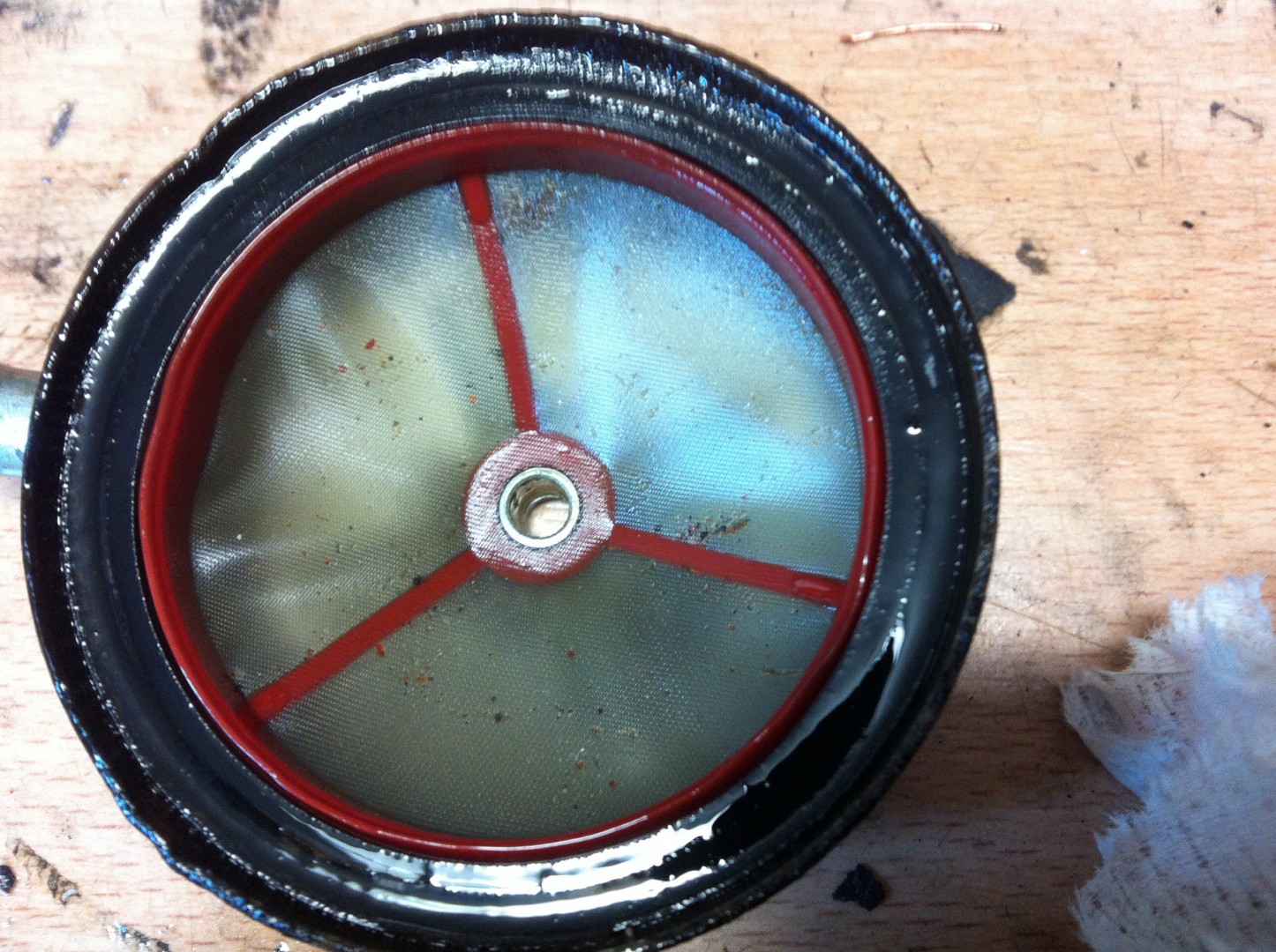

                                  Började med att kolla bränslepumpens filter. Fick förstås inte loss filterhusets skruv på plats utan fick plocka loss hela pumpen, vilket visade sig vara lika bra. Någon putte hade nämligen mellan block och pump satt dit en packning som var trasig vid ena skruvhålet! Illa nog, men putten hade dessutom valt att vända packningen så den inte utnyttjade tyngdlagen för att falla mot skruven utan bort från den (V4-pumpen sitter inte helt lodrätt)!
                                  Följden ser ni på en av de bifogade bilderna. Lyckligt nog hade jag packningsmaterial hemma, så efter lite pappslöjd hade pumpen en ny packning. 🙂
                                  Jaha, och filtret då? Jodå, på tanksidan fanns det allt en del rostflagor (se bild). Tillräckligt för att skapa problem? Tveksamt, men nu är de borta, iaf!
