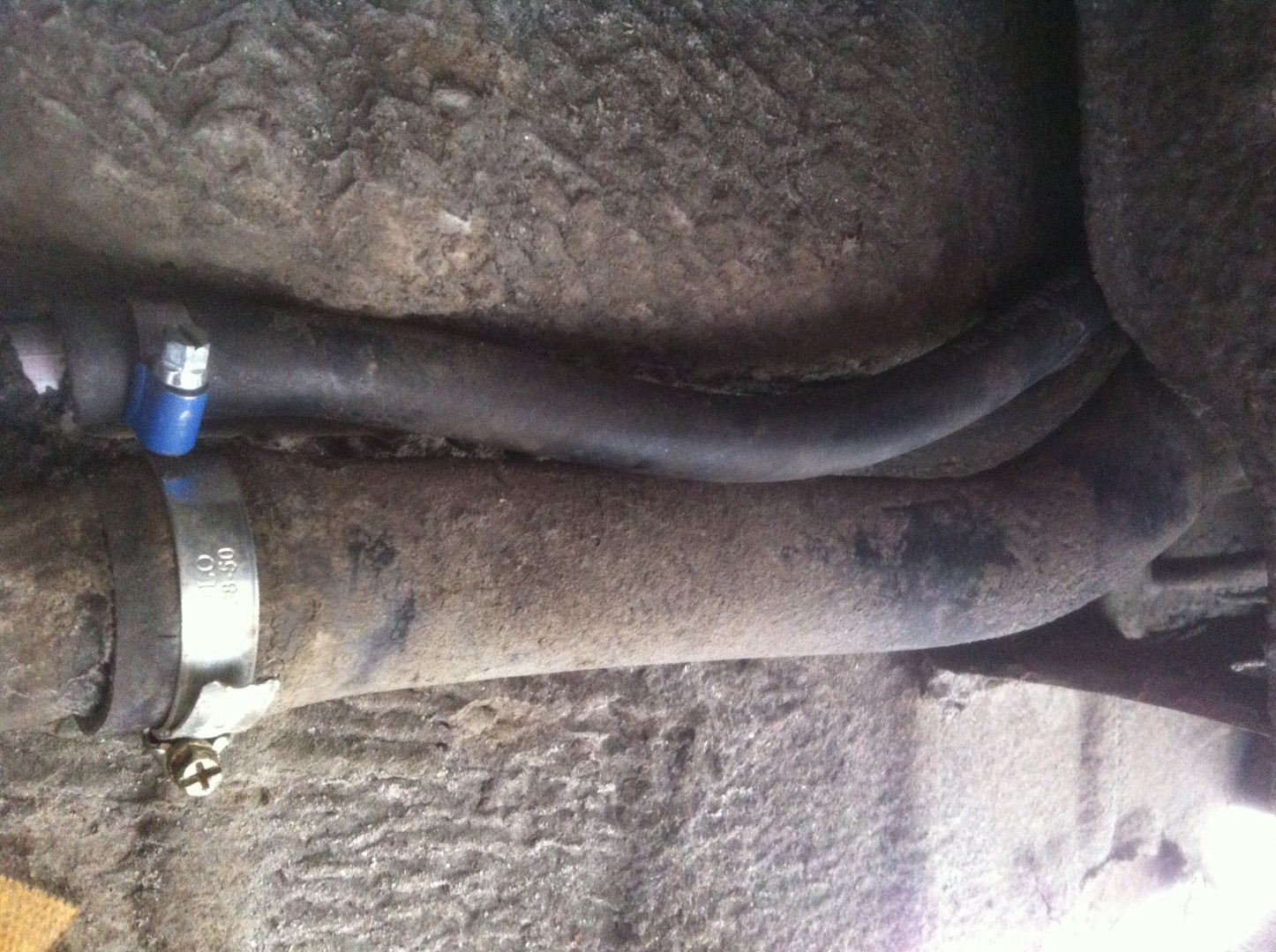

                              Det var väldigt vilken dålig vecka Bollen har! Idag tankade jag fullt – och återigen sprutade det sista ut på marken…
                              Så det var bara att kasta sig under bilen där jag upptäckte att returledningen nästan var av! :-O
                              När jag fått bort den från bilen såg jag att den nog mest hängt kvar av gammal vana.
                              En rask moppetur till Mekonomem senare hade jag en ny slang att montera.
                              Den stora frågan är hur jag kunnat missa det när jag i vintras kollade på slangarna. Svaret är nog att man ser det man vill se. Jag upptäckte ju att slangklämman till huvudledningen var av och tänkte att jag hittat felet och, ja, slutade leta. Får väl ta det som ett lärospån…

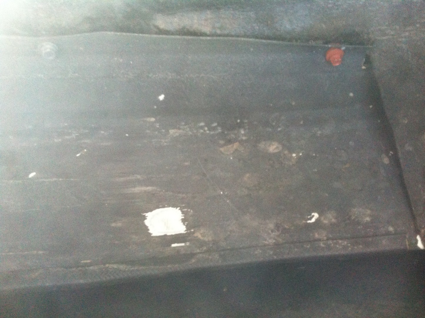

                                  Familjeutflykt idag. Vid skarpa vänstersvängar hördes ett skrapljud från höger bak. Anade var det var och mycket riktigt: Min hemgjorda innerskärm klarade inte högbelastningsprovet så hjulet tog i. Lite plåtbockande (bilen hade gjort förarbetet själv…) och ett par extra fixeringsskruvar senare var det löst (hoppas jag – lastade inte in hela familjen igen bara för att testa…).
