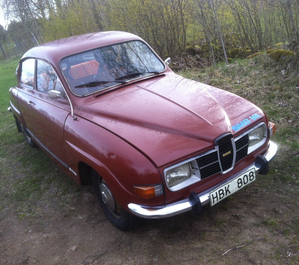

          YES! Idag blev Bollen klar för sommarvägarna!
          Med växellådan ursköljd och fylld med ny olja gav jag mig på backljuset. Det visade sig mycket riktigt vara brytaren, som dock satt på rattstången precis uppe vid tändningslåset, och efter lite motionerande släppte den.
          Efter koll av lufttryck och tvätt utförd av dottern var det dags för premiärturen, som avslöjade att tutan inte funkade och att blinkersindikatorn bara blinkade en gång, något som löstes med säkringssnurr respektive knack på reläet.
          Härligt att få åka ståndsmässigt igen!!

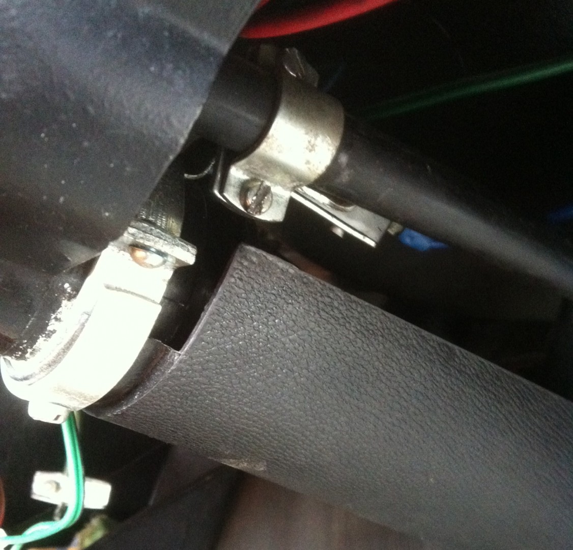

              Jeg blir nyfiken! Har du bilde?

                Tog tyvärr ingen bild, kan försöka göra det. Brytaren är nitad på en rund klämma som sitter runt rattstången. Klämman har dessutom ett gängat hål som är för skruven som håller rattstångens täckplast i framkant.
                    Inte världens tydligaste bild, men iaf. Till vänster syns metallklämman som brytaren sitter på. Själva brytaren gömmer sig bakom växelstången (det går in en blå sladd i den), på vilken det sitter fastskruvat en metallklack. Klacken justerar man i längs- och höjdled så att den endast trycker på brytaren när backen är i.

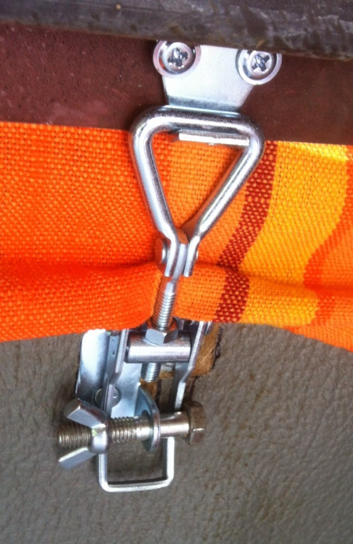

                          Så, nu vore det väl själva <~#€~%!! om inte ryggstödet ska sitta fast!!
                            maj 6, 2015 kl. 16:38 #289592
                            Att gå från begreppet ”oskruvad orginalbil” till ”orginelt skruvad bil” kan te sig såhär tex…;)

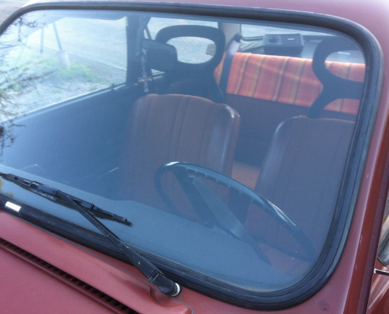

                                Idag ledsnade jag på de fula dekorationslisterna på vind- och bakrutan. Senast jag monterade nya på en bil lyckades jag slå sönder rutan, så nu fick det bli en riktig epalösning: Svart färg!
                                  maj 10, 2015 kl. 20:26 #293578
                                  …och ja, jag övervägde silverfärg men ryggade inför maskeringsarbetet.
