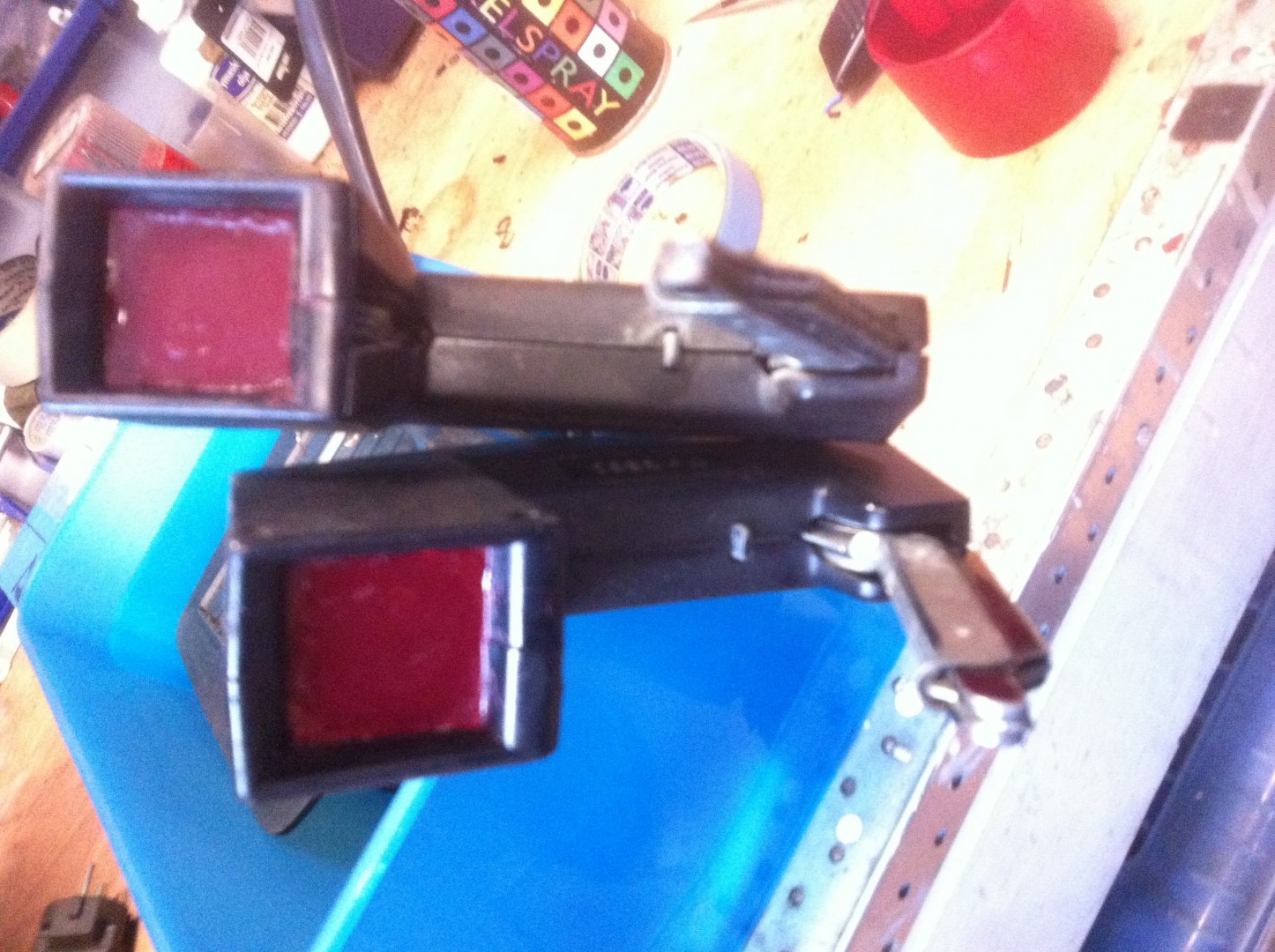

      Plockade igår även loss sätesbälteslåsen fram för att kolla brytarna till varningslampan. Som jag misstänkte var bara den ena trasig, med följden att lampan alltid lyste. Kan förstå att man därför kopplar ur brytarna, men varför kapa sladdarna och slänga kontakten när det hade räckt med att bara dra isär kontaktstyckena??
      Nåja, hade ett fungerande lås med kontakt liggande, så jag behövde bara skarva kabel på en. 🙂

                Bälteslåsens tryckknappar såg i vanlig ordning anskrämliga ut. Hade hemma en röd sprayfärg som inte liknar originalfärgen en enda dag i veckan, men det blev ju i alla fall mindre fult!
                  september 21, 2015 kl. 00:19 #379842
                  …och idag åkte bälteslåsen och deras elanslutningar på plats i bilen. Nu ska väl bälteslampan funka som det är tänkt!

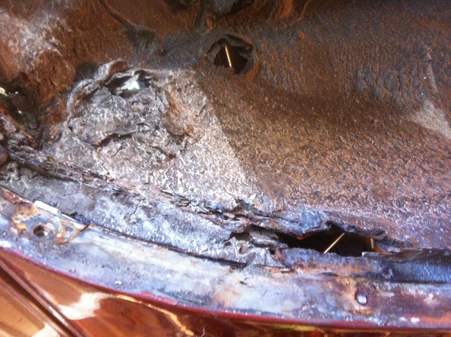

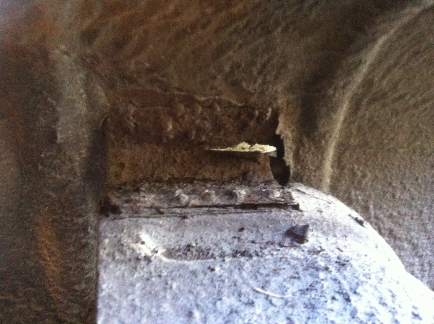

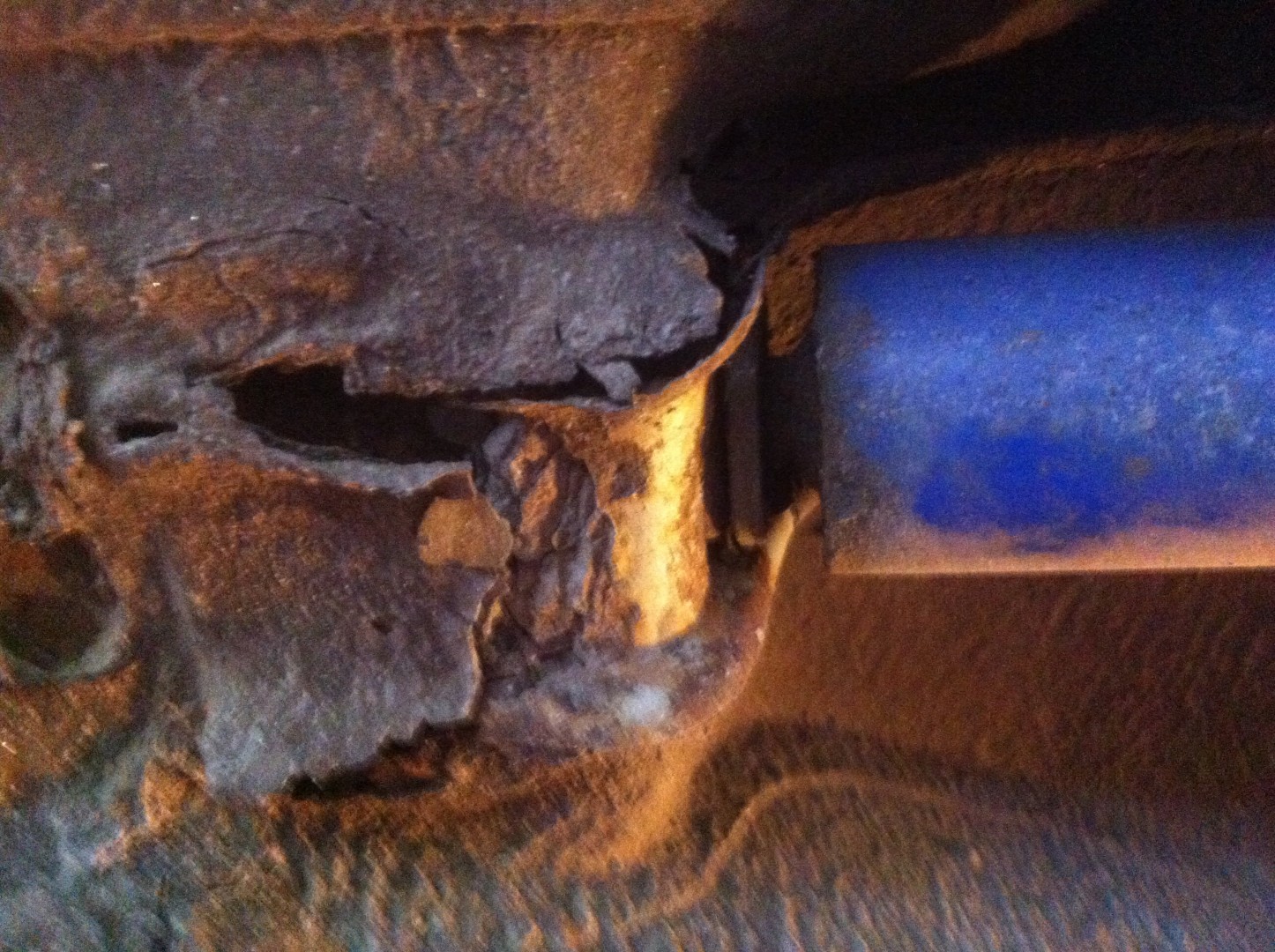

                      Ingen återvändo nu! Idag åkte vänstra bakskärmen av och blottade vinterns svetsjobb. Ser betydligt bättre ut än höger sida, märkligt nog. På högersidan fick jag utan vidare in hela handen genom övre främre hjulhushörnet, här är det mer fråga om titthål.
                      Hålet från hjulhuset in i bagagen hade, som jag misstänkte med stänkplåtens övre fäste att göra. Det var lagat med en riktig quick’n’dirty: plåtvinkel fastpunktad men hålet in till bagagerummet fick vara…

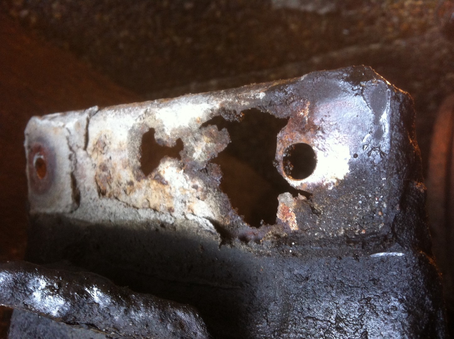

                      Övre stötdämparfästet ser värre ut än vad det är, då det är svetsat på insidan – fast rakt på den rostiga plåten här också…

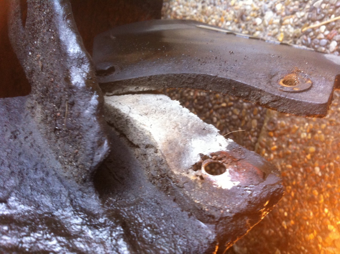

                              Dagens ökt var att befria hjulhuset från det jag inte hann skruva av förra gången. Det innebar förutom fjäder, stötdämpare, fångrem, stänklapp och lite annat plock , även tanken med tillhörande anslutningar.
                              Bestämde redan förra vintern att tanken skulle ut då det finns rost i det utrymmet, och att det var lämpligast att utföra det ihop med vänstra hjulhuset då ju tankpåfyllningen går där.
                              Hade väl hoppats på att hitta något spännande i tankutrymmet, typ pengar, semesterbilder, verktyg eller Raoul Wallenberg, men där fanns bara rosthål samt en popnitslagning av ett dito. Dessutom saknades locket till det stora hålet i mitten på golvet. Min gissning är att dräneringsgummina satt igen och att någon helt sonika pillat bort locket för att få dränering. Så ett lock får jag ordna.

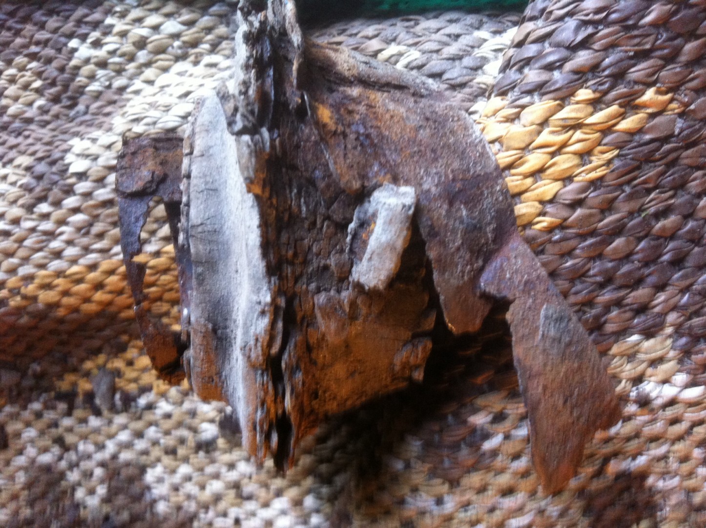

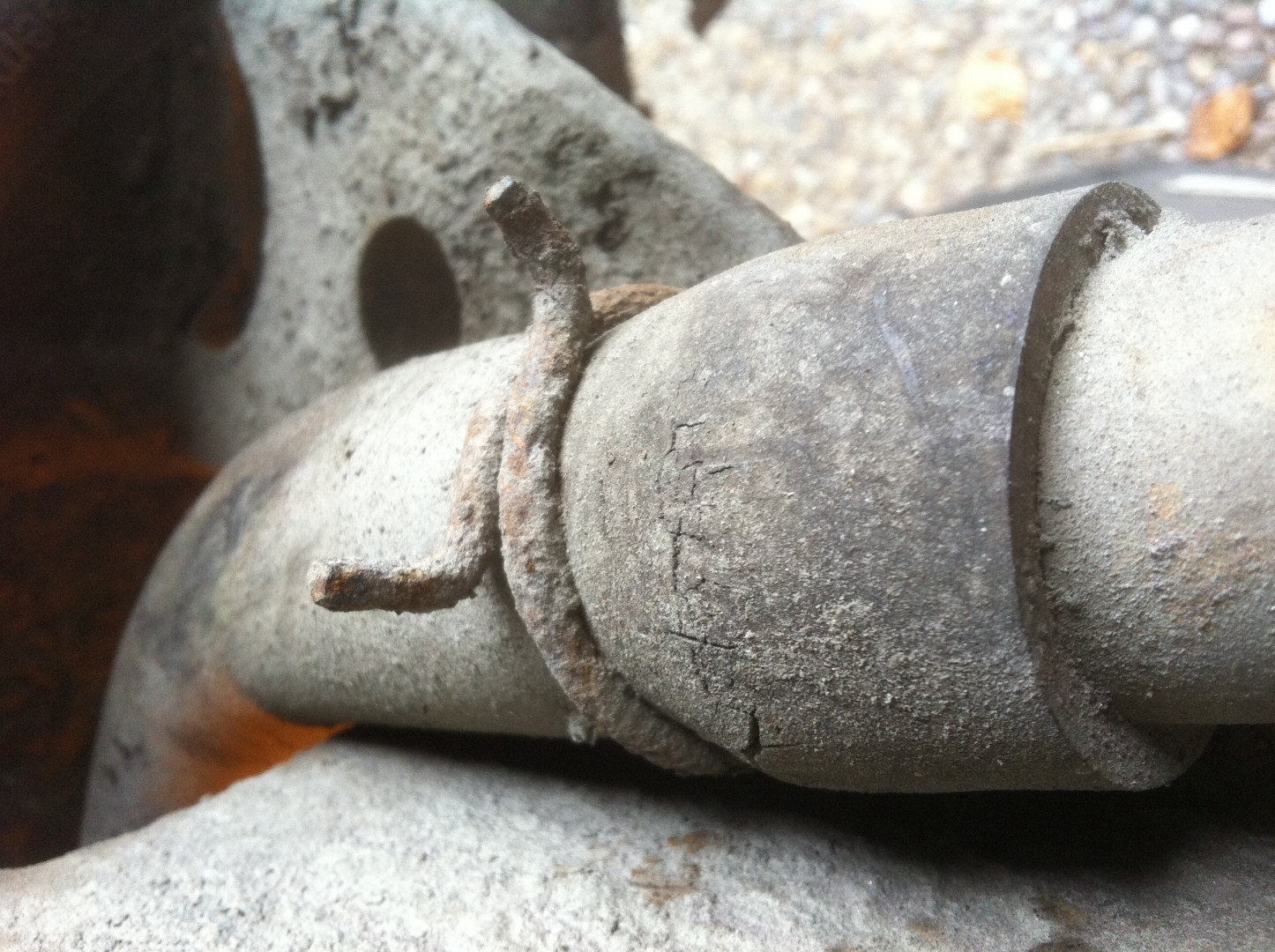

                              Till yttermera visso avslöjade tankdemonteringen att även påfyllningsslangen är murken och behöver bytas (minnesgoda läsare erinrar sig kanske att jag bytte överfyllnadsslangen i somras då den knappt var hel mellan hålen).
                              Vid demonteringen av fjädern uppenbarade sig ytterligare en tredje sak som måste bytas: Till skillnad från på högersidan var fjäderns övre lagring tokslut.
                              Avslutade med tvätt av hjulhuset. Vattenstråle och borste avslöjade obarmhärtigt att min tidigare uppfattning att den här sidan är i bättre skick än den högra nog mest var önsketänkande…
                              Nästa gång åker vinkelslipen fram!
