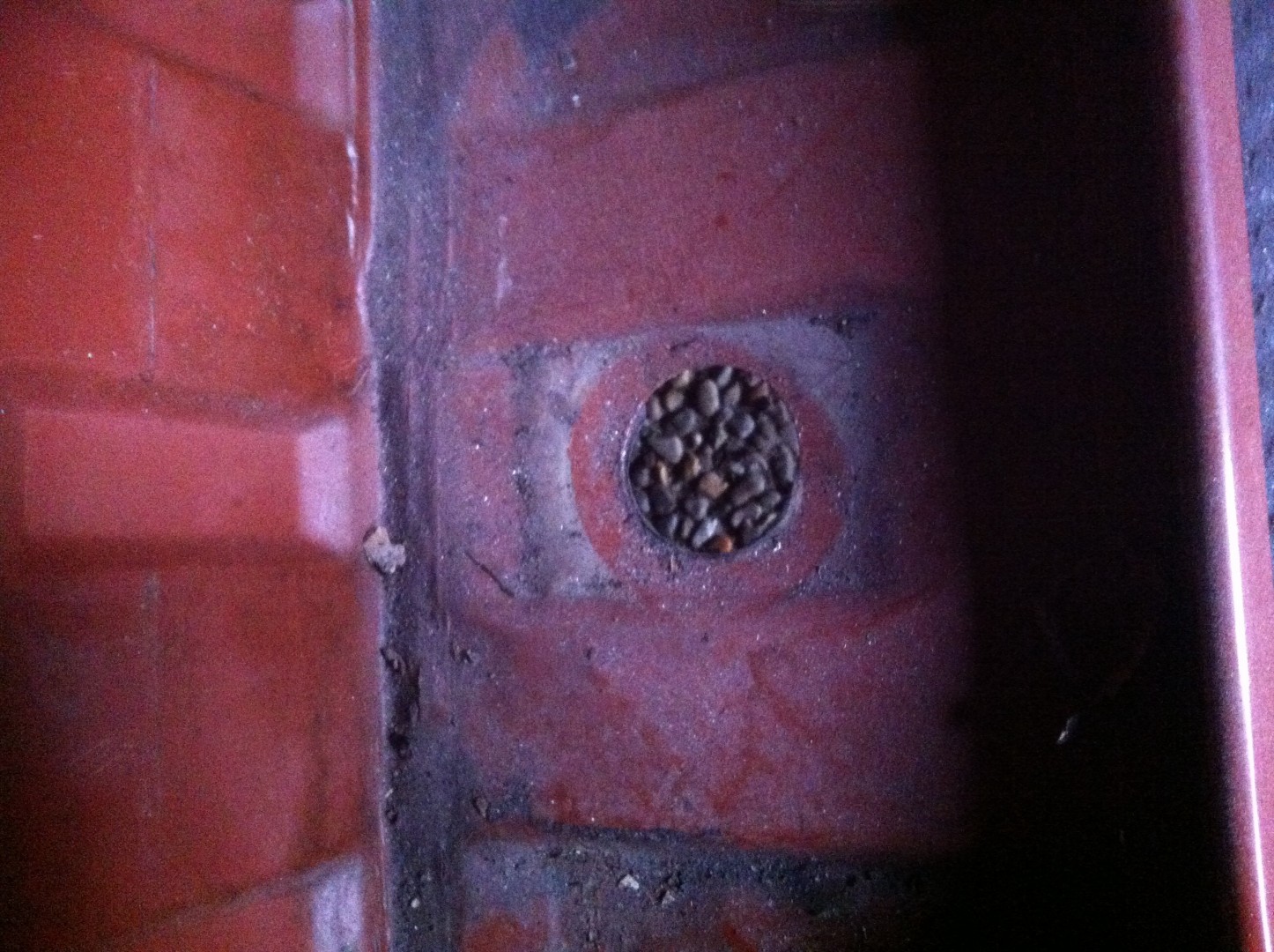

                            Körde en vända till med hetvatten och avfettning i hjulhuset och tankutrymmet, inför kommande rostskyddsbehandling. Upptäckte också att tankutrymmet fått sig en smäll på mitten och därmed var format som en liten kulle med det runda hålet som topp. Stor vits att ha det hålet öppet från dräneringssynpunkt, mao!
                            Nämnda hål är fö 51mm eller 2″ i diameter. Vad är det för slags lock som ska sitta där?
                              november 23, 2015 kl. 12:54 #382133
                              Det där hålet är väl för att man ska komma åt urtappningen för tanken? Härligt med lite inspirerande rostbilder föresten 🙂
                                november 23, 2015 kl. 15:22 #382136
                                Det där hålet är väl för att man ska komma åt urtappningen för tanken? Härligt med lite inspirerande rostbilder föresten :)
                                Ja, nu börjar jag fatta! Då det är lite bensin kvar i tanken har jag inte vridit och vänt och tittat under den och hade inte koll på att där är en avtappning. Men där är ju förklaringen att det inte ska vara något lock utan bara en gummiring och jag kan sätta lite pengar på att den sitter kvar på tanken. Därmed är problemet löst!
                                  november 23, 2015 kl. 18:22 #382146
                                  Ja du ser, va bra! På tvåtaktarn är det nämligen så och det sitter ett gummi runt avtappningen på tanken som tätar mot golv. ?
