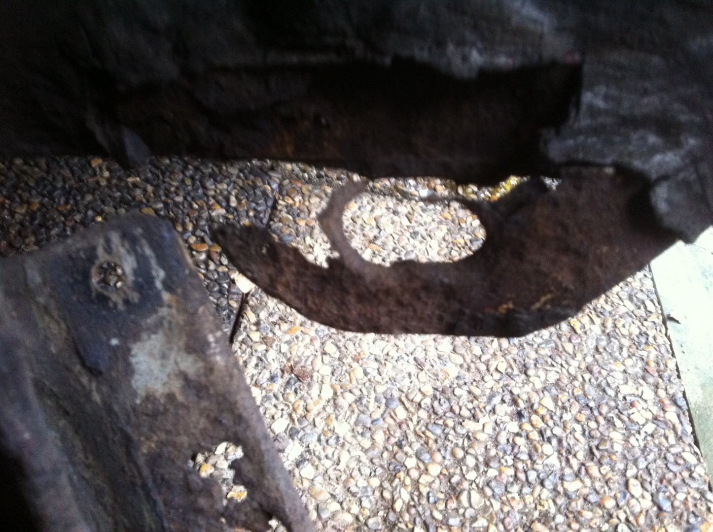

      Jag upphör aldrig att förvånas över hur genomtänkta konstruktioner gamla Saabar är! Dräneringshål för att inte söla ner hela bagagen vid tankdemontering, naturligtvis finns det!

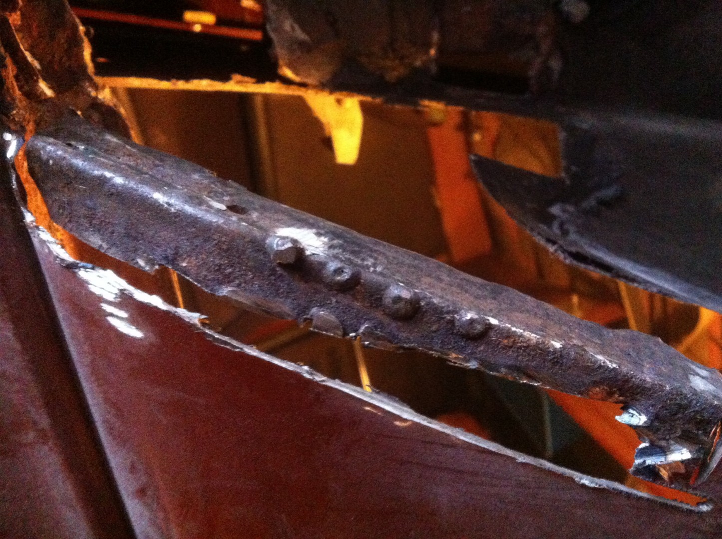

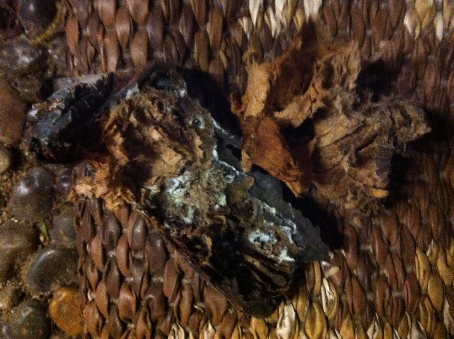

        Den som söker finner – mer rost! :-O
        Trodde att de gamla lagningarna av vänstertröskelns bakände och utsidan av hjulhusets övre främre hörn skulle hålla för fortsatt bruk. Icke!

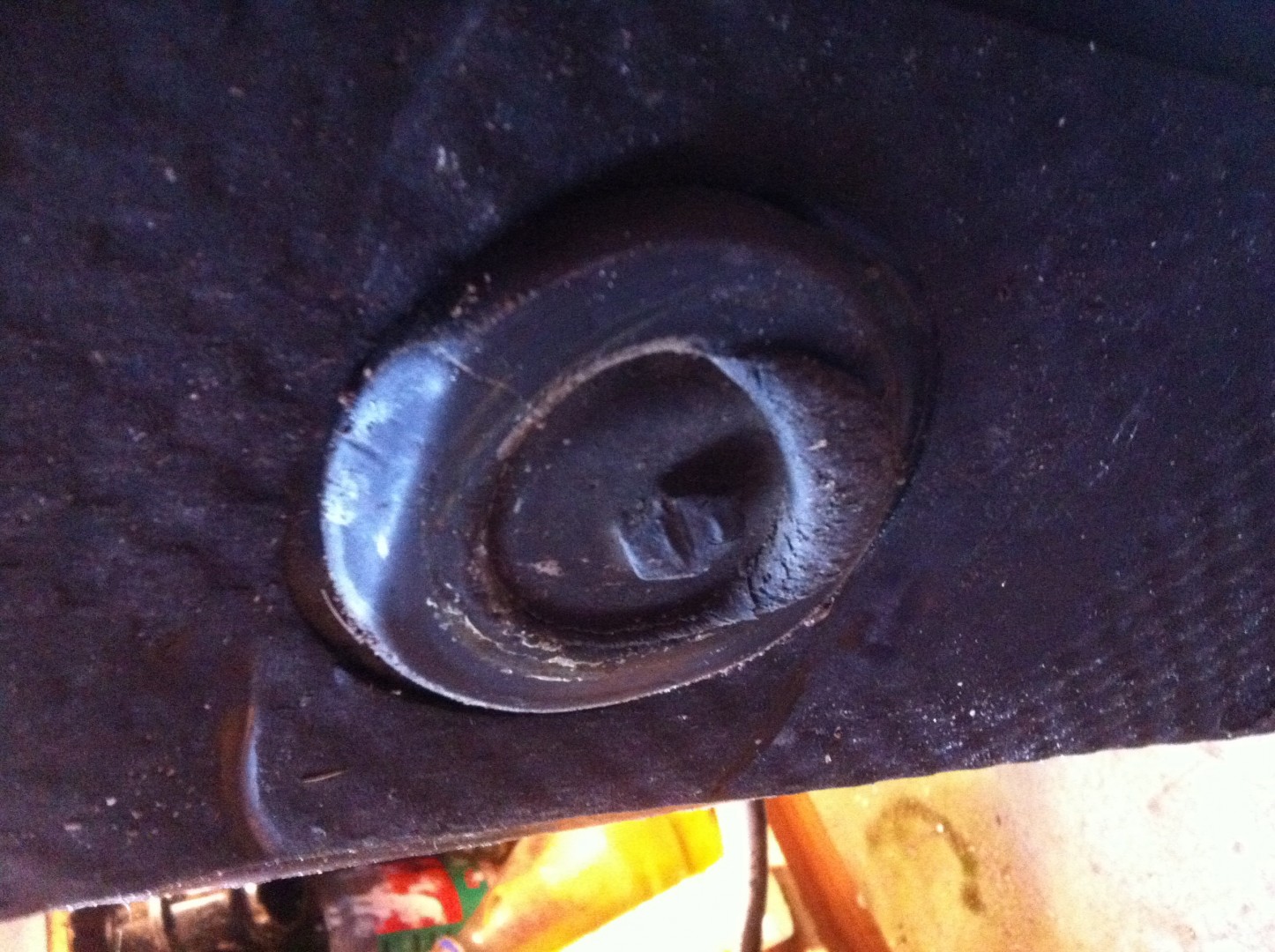

        Till avdelningen positivt hör att jag, när jag hade tömt tanken, mycket riktigt hittade både tätning och avtappningsplugg på undersidan. 🙂

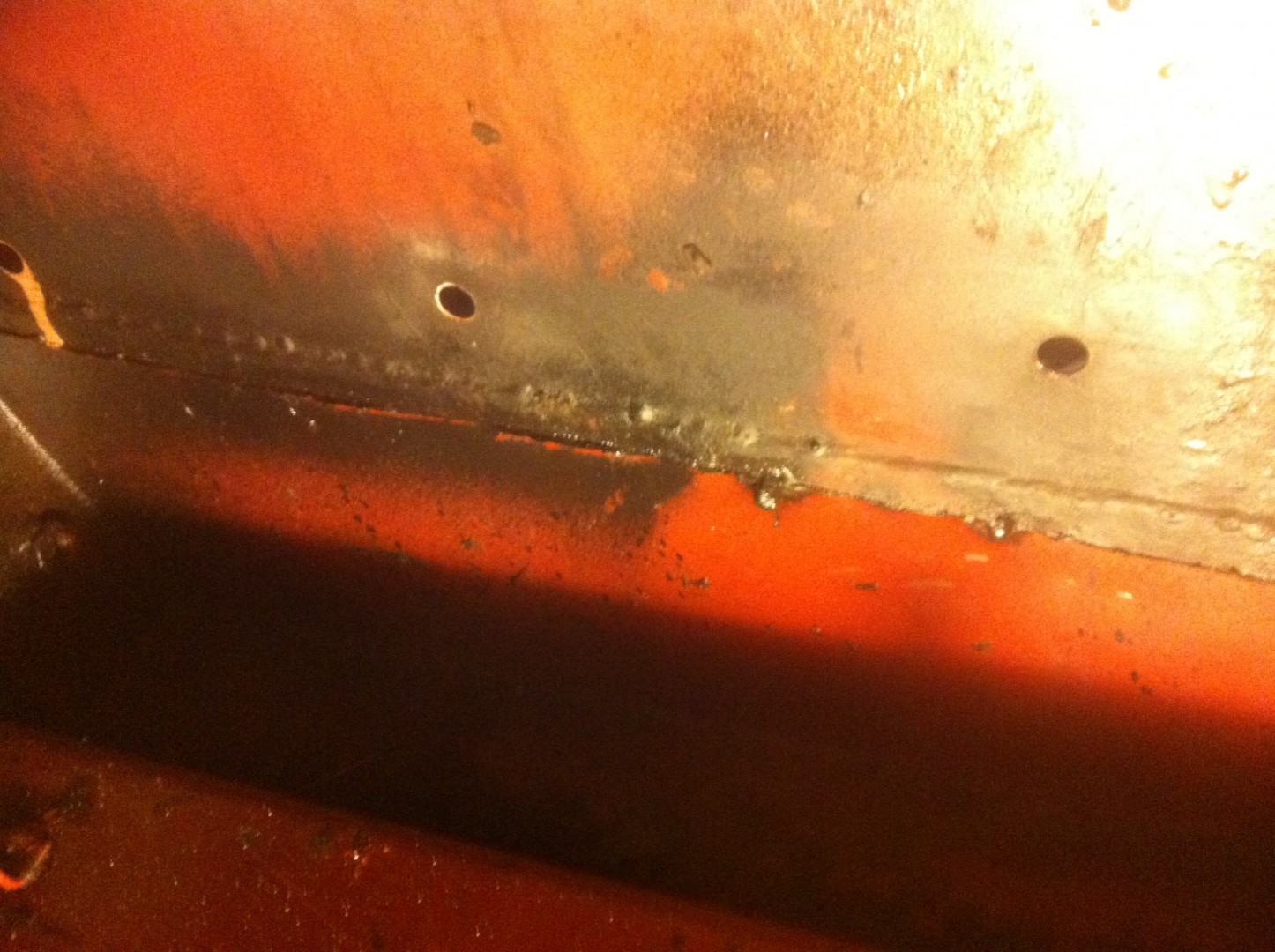

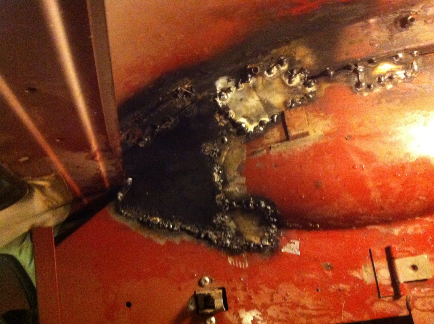

          Svetsen betedde sig skumt idag: Sköt flera säkringar så jag till slut fick nöja mig med att den svetsade okej på högsta läget med bara två faser i funktion. Har sänkt ambitionsnivån lite, så det blev bara helsvetsning kantikant på synliga ställen, i övrigt punktning och plåtöverlapp. Tur att det finns karosserikitt! 🙂
          Ingen skönhetsbild, men det är iaf inte hål längre!
            november 25, 2015 kl. 22:19 #382231
            Kör du med 0.6 tråd?
            Märkligt d med svetsen. Nån kanske har en idé om felorsak…

                              Hade hoppats på att bli färdigsvetsad idag, men icke. Svetsen funkade lika bra, eller dåligt, som förra gången, mao gick det ok att svetsa på högsta läget. Nu höll även husets säkringar, så det var inte det som var felet. Kanske det finns säkringar inne i svetsen och någon av dem har brunnit av? Nåja, felsökning får vänta tills jag är färdig med vinterns svetsande.

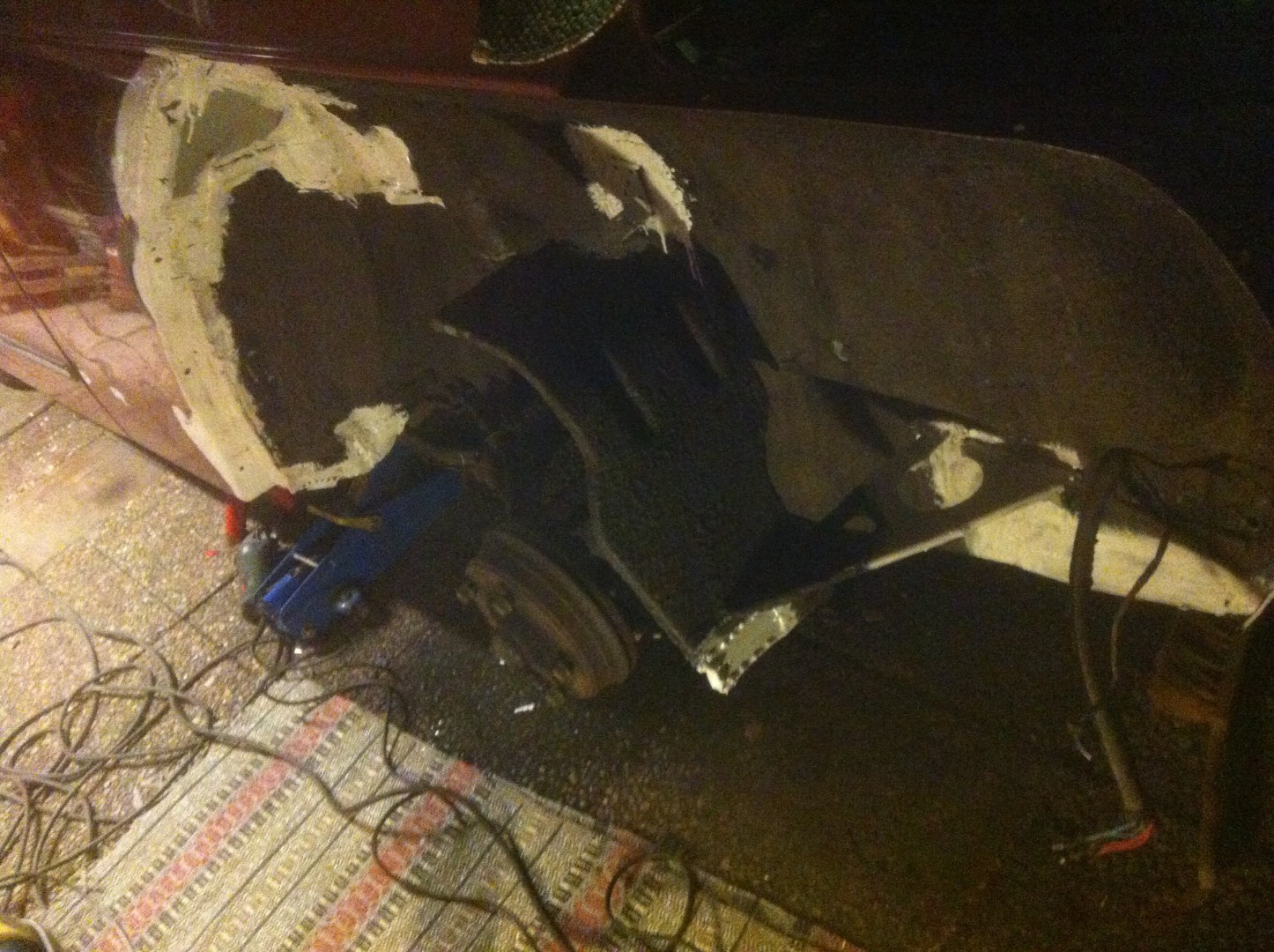

                              Förutom att jag inte blev klar upptäckte jag att tröskelns bakände var helt upprostad fram till den lagning som gjorts från hjulhuset. Hur har jag lyckats missa detta förut?! Så nu ökade arbetsmängden igen…
                                december 9, 2015 kl. 21:27 #382885
                                Pust, äntligen färdigsvetsad. Typ. Behöver egentligen fixa vid domkraftsfästet plus att det är ytterligare ett litet hål i tröskeln intill en äldre lagningsplåt. Möjligen lägger jag igen det senare nästa gång, men domkraftsfästet är såpass okej att det bör klara besiktningen i vår. Annars får jag ta det problemet då. Vill komma vidare nu.
                                Insåg också att vänstersidan har varit ganska rejält mycket sämre än högersidan. Såg inte det förut, men sidoplåten är bytt upp till dekoratioslisten! Snyggt gjort, dock.
