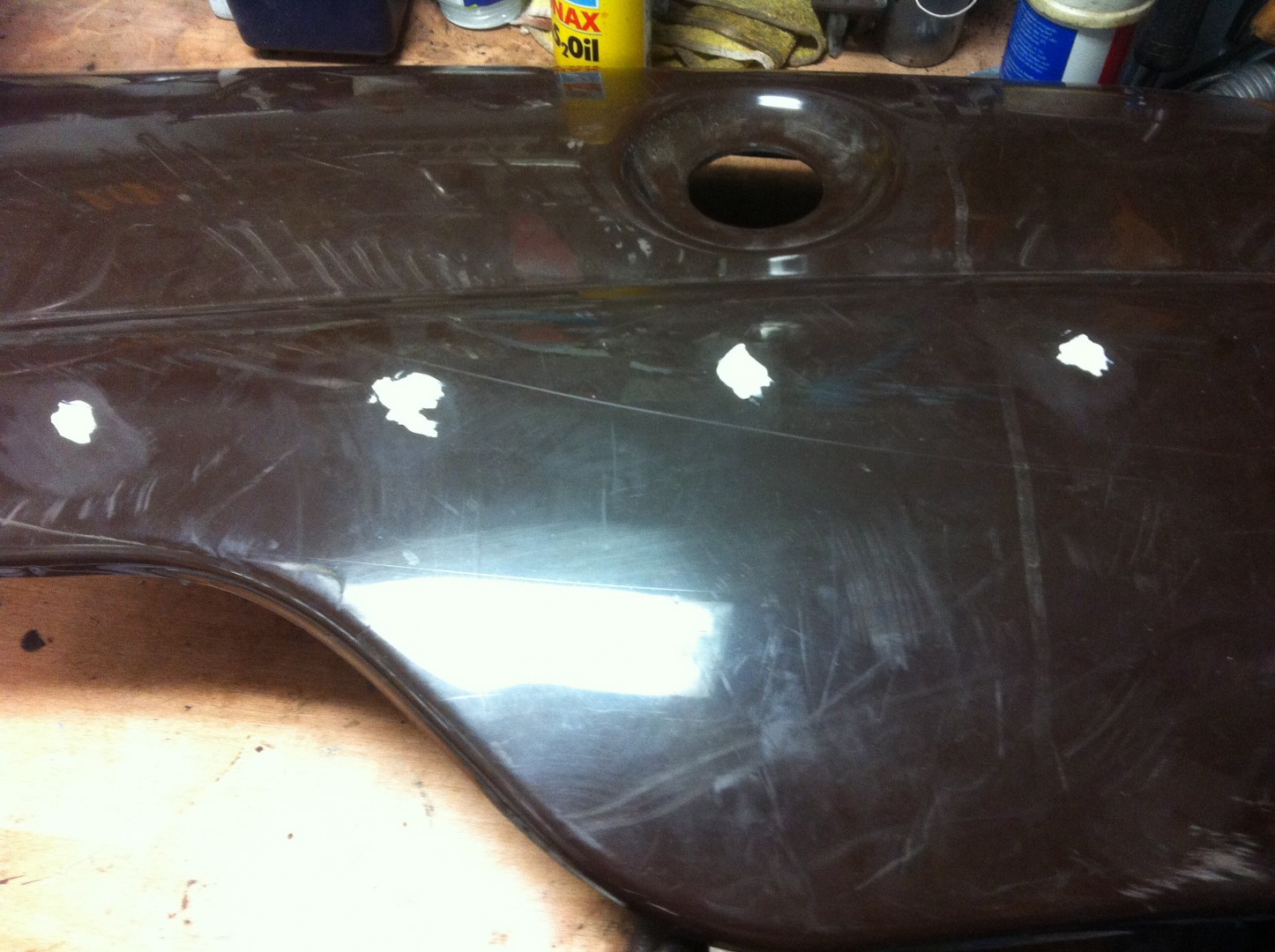

              Plastskärmen (jo, plast, inte glasfiber!) från Arla (!) är förberedd för gamla listutförandet, mao finns markeringar för kromlisten över hjulet. Åtgärd ett var att spackla över dessa.

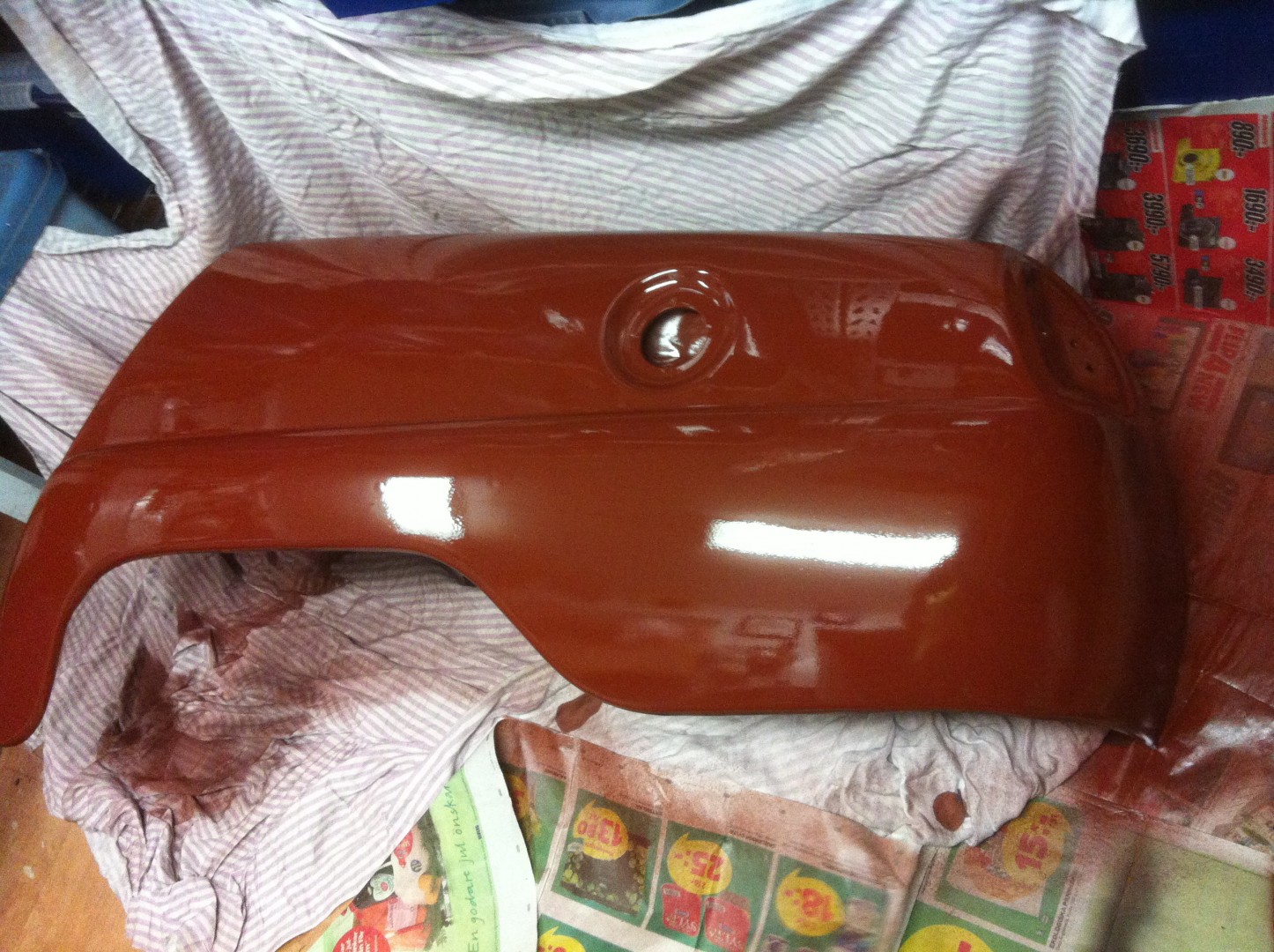

                    Skärmlackering påbörjad!

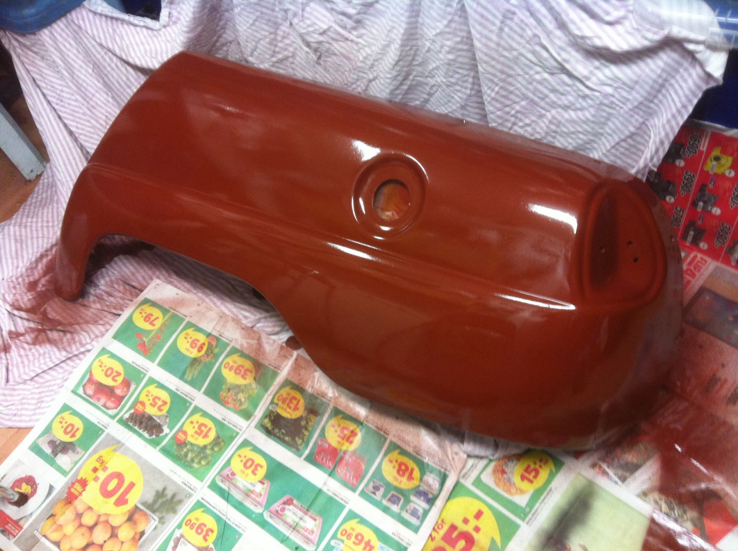

                      december 21, 2015 kl. 19:46 #383271
                      Slipning och mera lack idag!

                          december 21, 2015 kl. 22:39 #383278
                          Ser fint ut! Vad använder du för färg? Spruta?
                            december 21, 2015 kl. 23:19 #383280
                            Jag har färgspruta iof sig, men för mindre projekt gitter jag inte slabba med färg och härdare. Förra hjulhuset körde jag 1K-spray men nu har jag testat den 2K-spray som Järbo säljer (där vi har klubbrabatt). Den ska funka som en 1K-spray, men istället för att torka vid kontakt med luft så härdar den vid kontakt med luft. Fördelen är att den ska ha lång hållbarhet. Den 2K jag funderat på innan punkterar man en härdarpatron i och sedan har man 24h på sig.
                            Järbofärgen var en lättsprayad och trevlig bekantskap.
