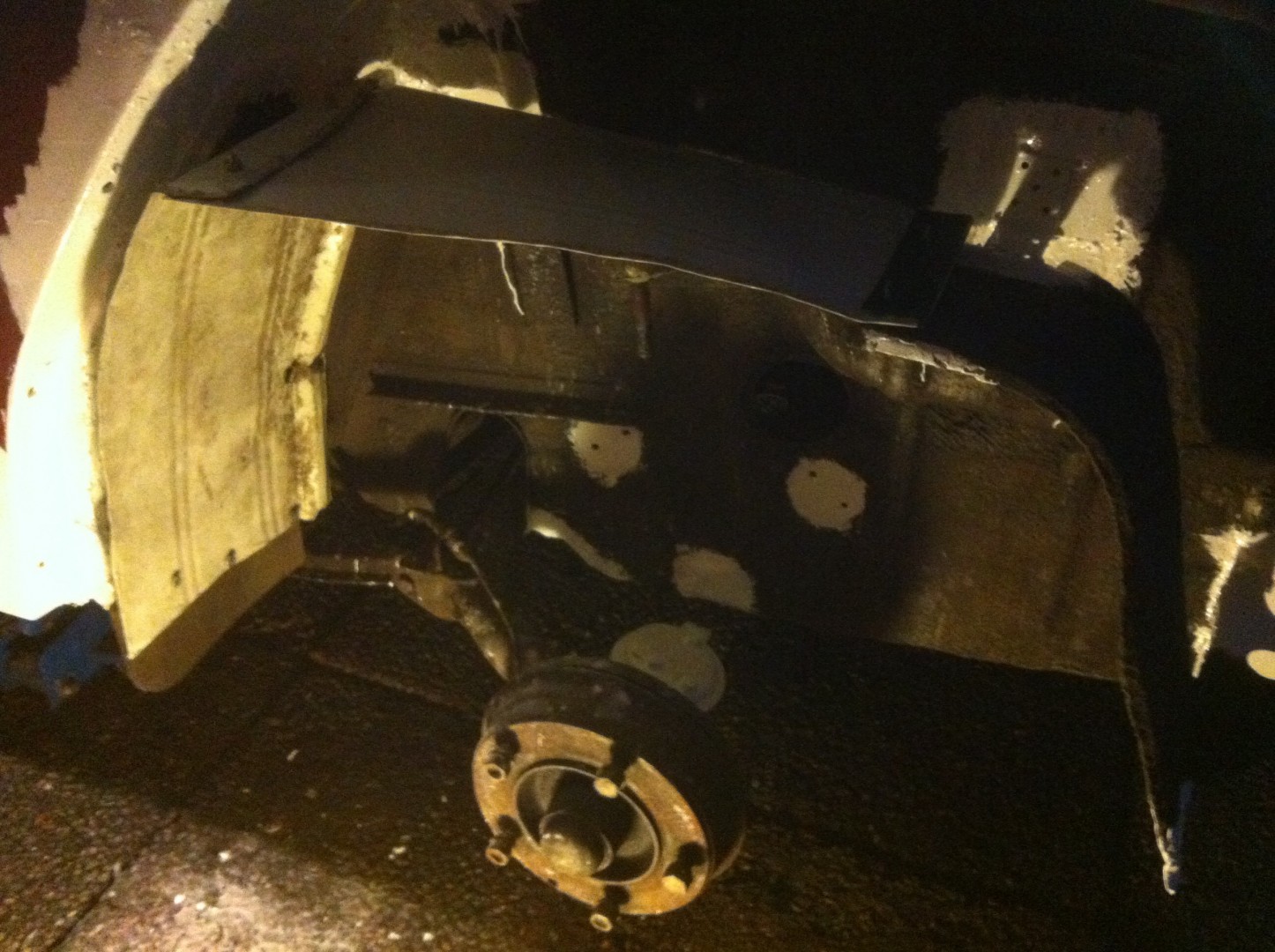

        Dagens arbete: Ytterligare ett lager färg och förfärdigande av innerskärm!
        Har funderat på hur jag kan sätta mittre stänkskyddet utan att det blir en rostfälla och idag insåg jag plötsligt: I innerskärmen, naturligtvis! Får bli likadant på andra sidan.

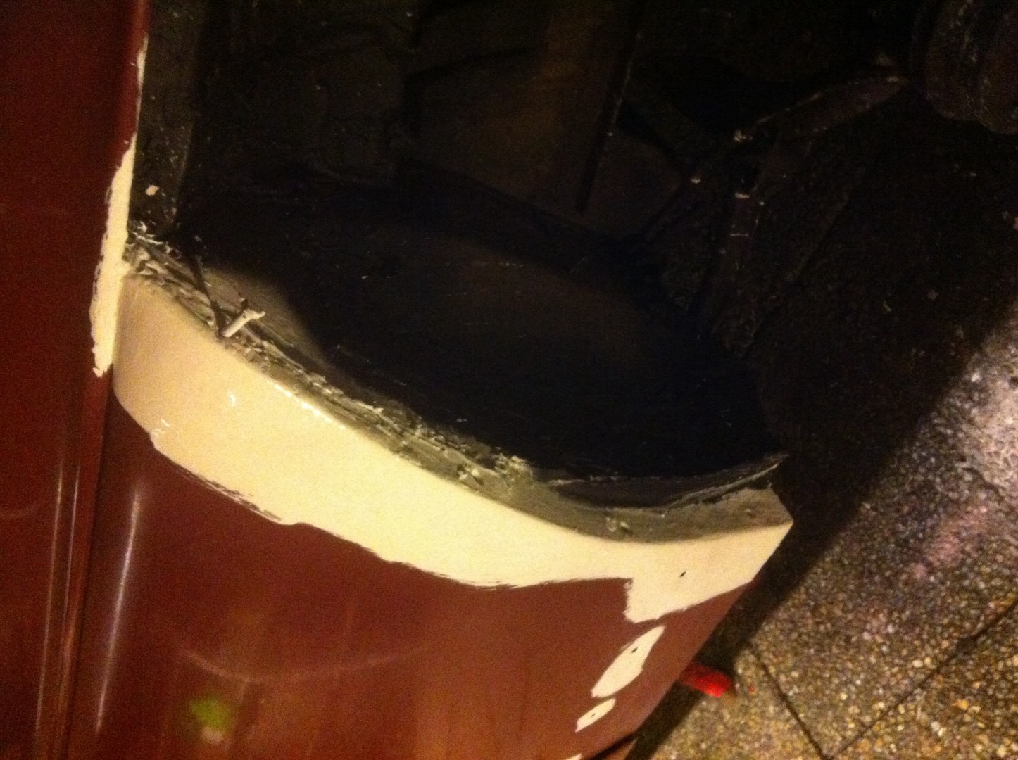

          Jag är alltid skeptisk till att börja greja i en annan ände av bilen innan den första änden är klar. En känsla av att ”jag kommer aldrig att bli klar till våren!” Infinner sig lätt. Men när jag nu hade fått på färg och spackel i bakre hjulhuset hade jag inte så mycket annat att göra än att ge mig på höger drivaxel.

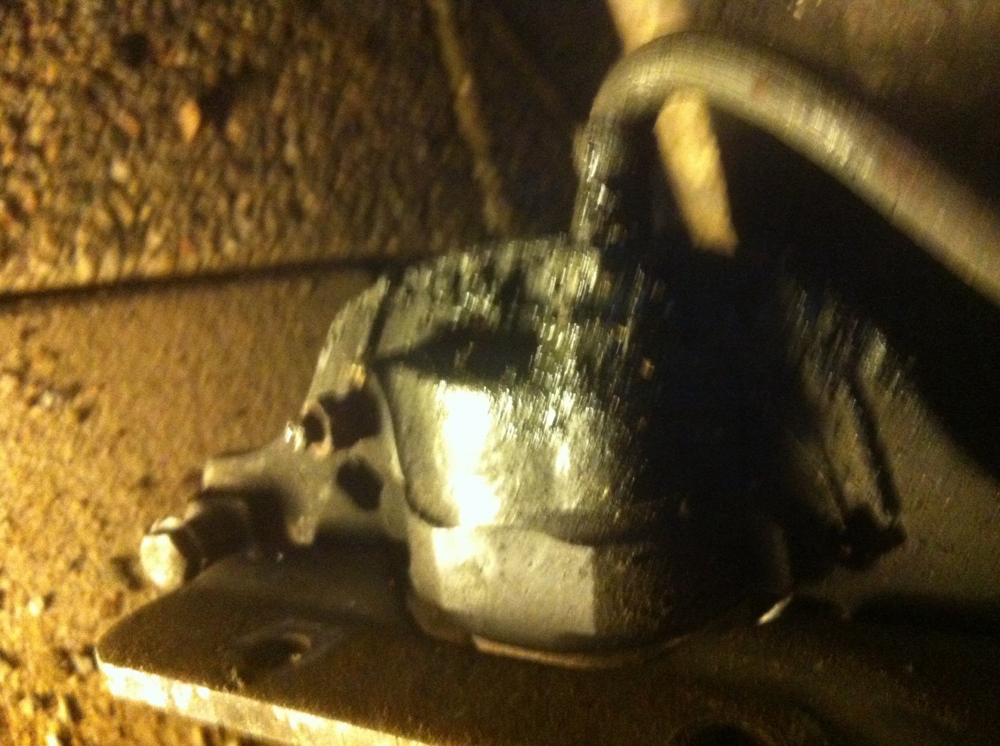

          Som jag har berättat tidigare så har högra bromsoket krånglat för mig. Dock är det renoverat, så jag har lurat på om varmgången kommer av lagret. Med bromsoket bortplockat kunde jag raskt konstatera att jag var på rätt spår då:
          1) Det var tokglapp i lagret trots att jag hade dragit åt det och satt saxpinne.

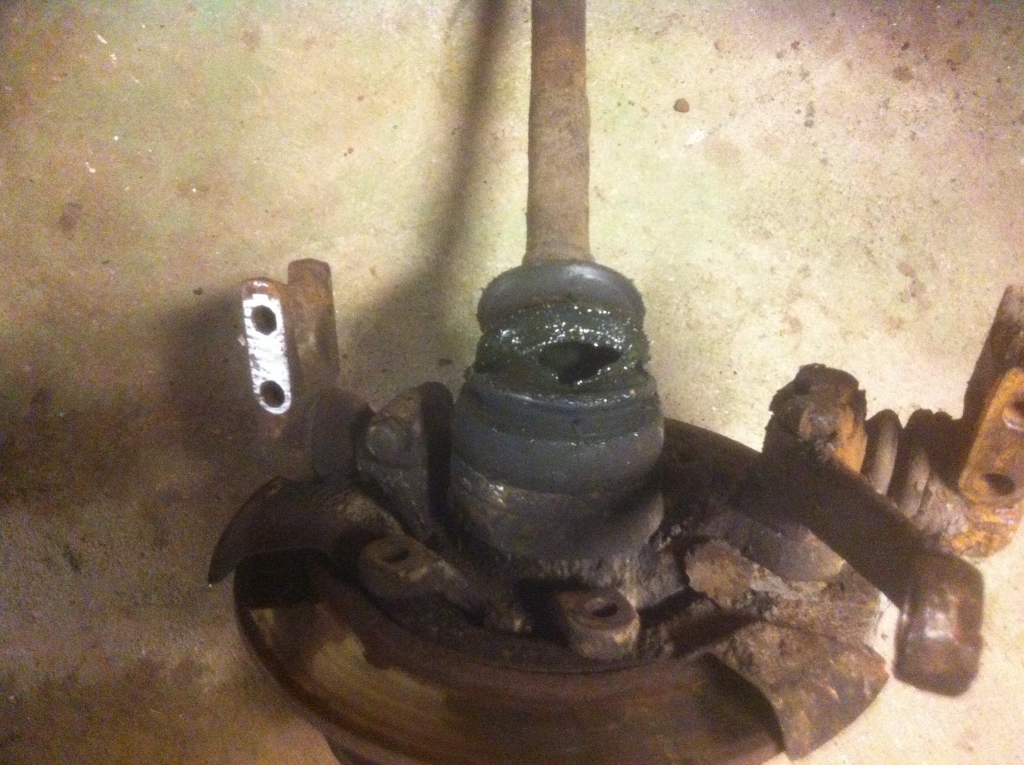

          2) Allt var dränkt i drivknutsfett pga en stor spricka i damasken.
          Glad i hågen lossade jag alla skruvar och plockade bort dem en efter en. Då jag tänkt mig att byta kullederna när allt ändå är isär lät jag dessa sitta kvar på spindeln medan jag tog bort skruvarna som höll dem i länkarmarna. Allt gick väl till sista skruven på övre kulleden. Trots att jag hade fjäderspännare på och vinklade spindeln i alla möjliga riktningar vägrade den gå ur! Jaja, i med en dorn och pling, där for skruven ut. Och gissa vad som satt fast nu… Jaja, lirka dornen lite upp och ner… plopp, där gick den av!
          Drygt en timme senare var sk*ten loss i alla fall och på plussidan återfinns att jag inte blev av med en enda nål ur nållagren, trots att det ena lagret landade uppochner på motorrumsgolvet.

                Bromssköldens fastsättning i spindeln är riktigt lurig på V4:orna: Små skruvar med pozzidriveskalle och som är gängade i godset. Har brutit av ett antal tidigare, tänkte försöka låta bli det denna gång.
                Har redan en färdigrengjord och målad spindel liggande, så jag kunde ta den lätta vägen och bara kapa skallarna. Men nej, envis som jag är så ska jag åtminstone försöka göra rätt! Första omgången med värmning hjälpte dock inte.

                      YES! SEGER! Alla fyra skruvarna ur utan att brytas! Rejält med värme och sedan ”väckning” genom några hyfsat försiktiga hugg med huggmejseln gjorde susen.
                      Av bara farten fick jag loss skruvarna till styrarmen också. Nu väntar elektrolysbad på den och skölden.

                              Idag hade jag hoppats på att få bakskärmen på plats. Riktigt så väl gick det inte, men nu är iaf tanken, med tillhörande slangar, monterad, liksom fjädertallrik, genomslagsgummi, fjäder, stötdämpare och fångrem.
                              Dragningen av slangarna till tanken har jag alltid tyckt haft en särdeles dålig lösning på V4:orna, rakt i grussprutet. Det känns som om Saabfolket gjorde en quick’n’dirty när de skulle ge 92:an baklucka och måste flytta på tankpåfyllningen, och sedan har den fått följa med ända fram till V4:an slutade tillverkas. För att något bättra på lösningen tillverkade jag därför en skyddsplåt som täcker slangarna från där de går ut ur tankutrymmet tills de försvinner in bakom innerskärmen. Plåten blir en fortsättning rakt ner från den övre delen av hjulhusplåten, ovanför slangarna, och det är öppet neråt så inte smuts ska kunna ansamlas. Tror det kan bli bra. 🙂
