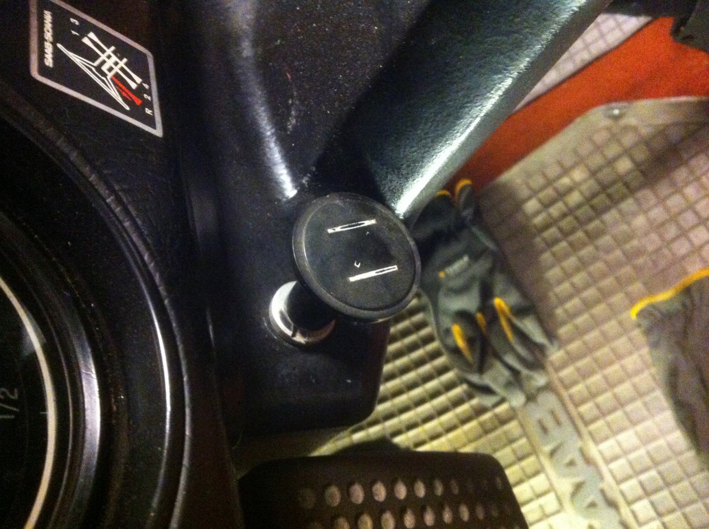

      Först åkte den riktiga chokevajern dit och därefter transplanterades den gamla chokevajern till sin ordinarie plats som huvvajer. Det låter enklare än det var… ? Naturligtvis var ju inte prylarna bara plug’n’play som det heter numera. Till att börja med passade inte chokevajern fast den är original. Gissar att min bil inte hade manuell choke från början och att den som installerat den, och använt den längre huvvajern, borrat hål för långt åt vänster (det satt alldeles bakom torkarmotorns kablar). Med ett nytt hål genom torpeden löste det sig dock.
      Nästa stötesten var att huvvajern visade sig vara alldeles för lång! ? Trodde ju att den bara var flyttad men den verkar som den kommer från en annan bilmodell! 99?
      Enklaste lösningen blev att behålla höljet som satt på plats och bara transplantera själva vajern, som ju lätt kunde klippas till rätt längd.

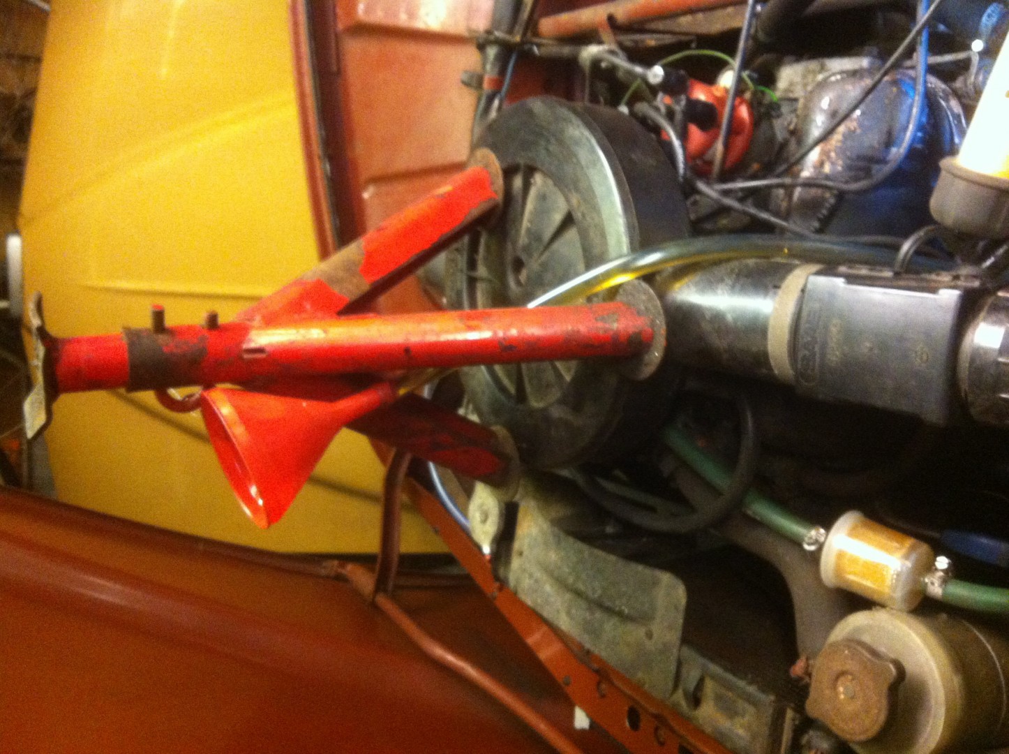

      I jämförelse med vajerjobben blev det rena barnleken att lacka den sista av fälgarna och att byta växellådsolja, trots att jag i det sistnämnda arbetet måste utnyttja nivåpluggen eftersom påfyllningspluggen vägrar släppa. Min specialpåfyllare, en slang med kopparrör i ena änden och tratt i den andra kom till heders igen. Men vilken tid det tog med trögflytande SAE90-olja! Tills jag kom på att sätta en värmefläkt riktad mot tratten – vips, så var de 1,7 litrarna i!?

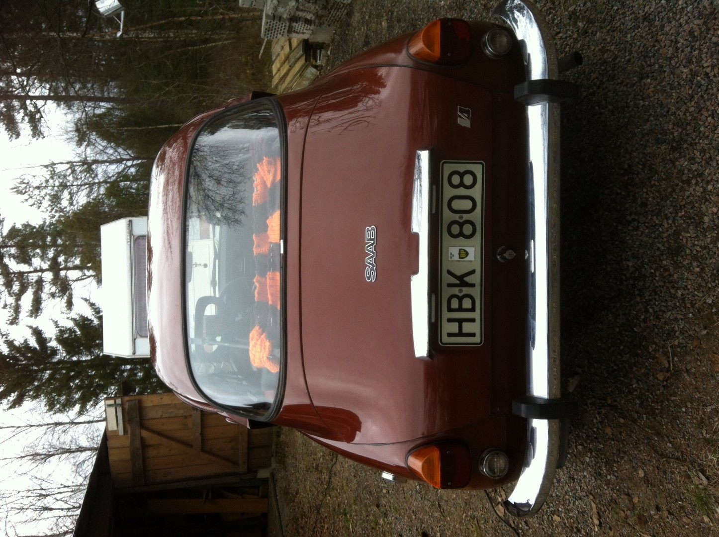

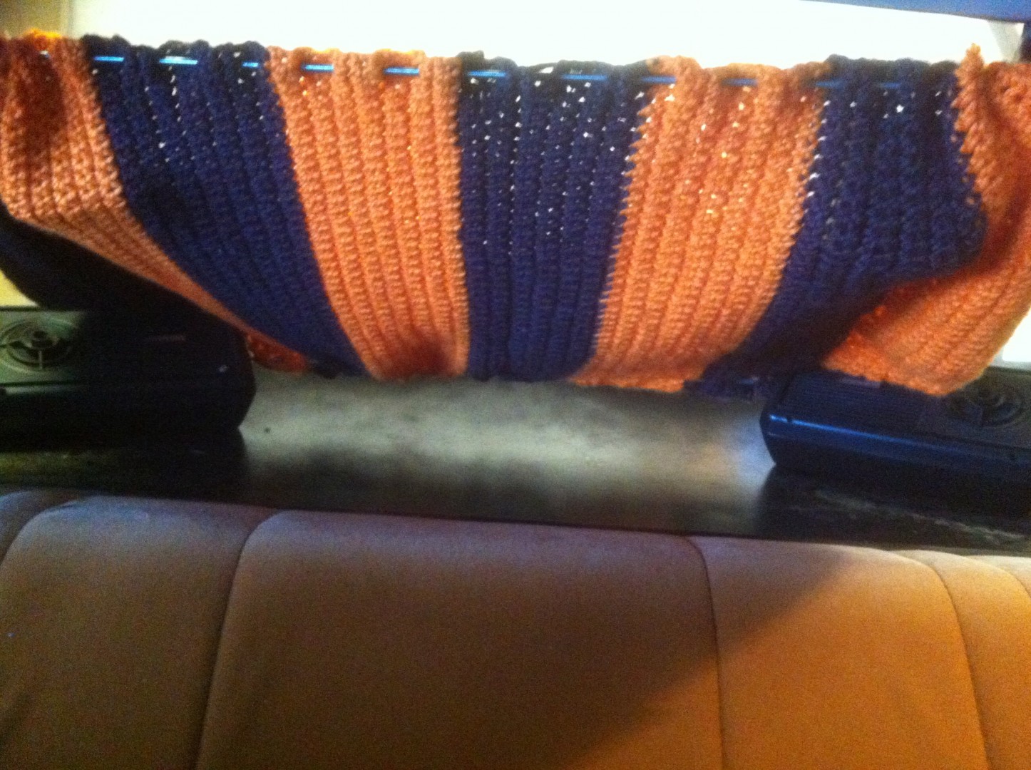

        Så har jag äntligen fått på plats bakrutegardinen jag har virkat. Tanken är att den ska skydda den känsliga ryggstödsöverdelen som ju brukar bli spröd av långvarigt solgass, men ändå vara hyfsat enkel att få ur vägen när man kör. Använde bromsljusstagen som gardinstänger, plus en gängstång upptill och en nertill. Blev helt okej, tycker jag!

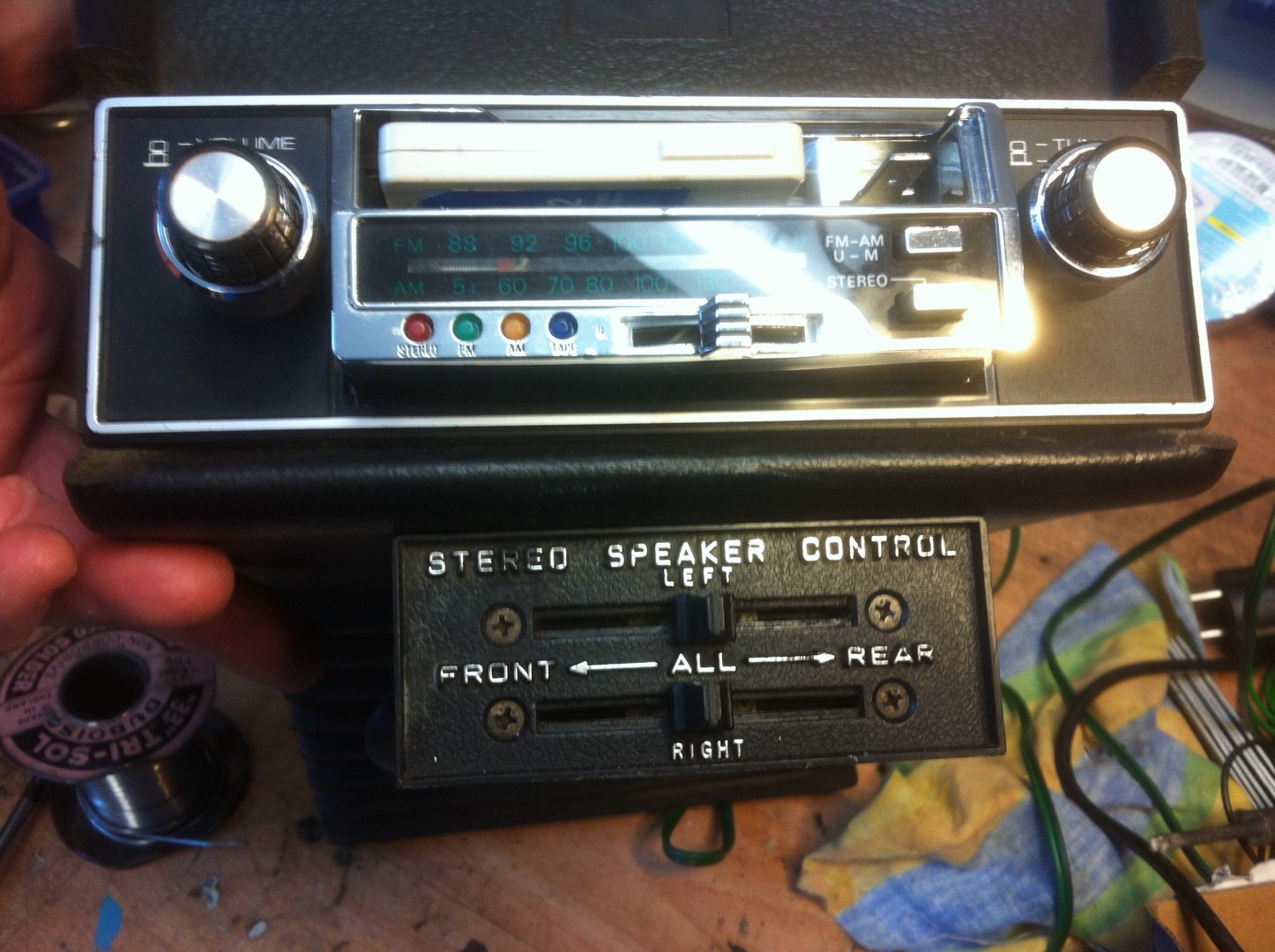

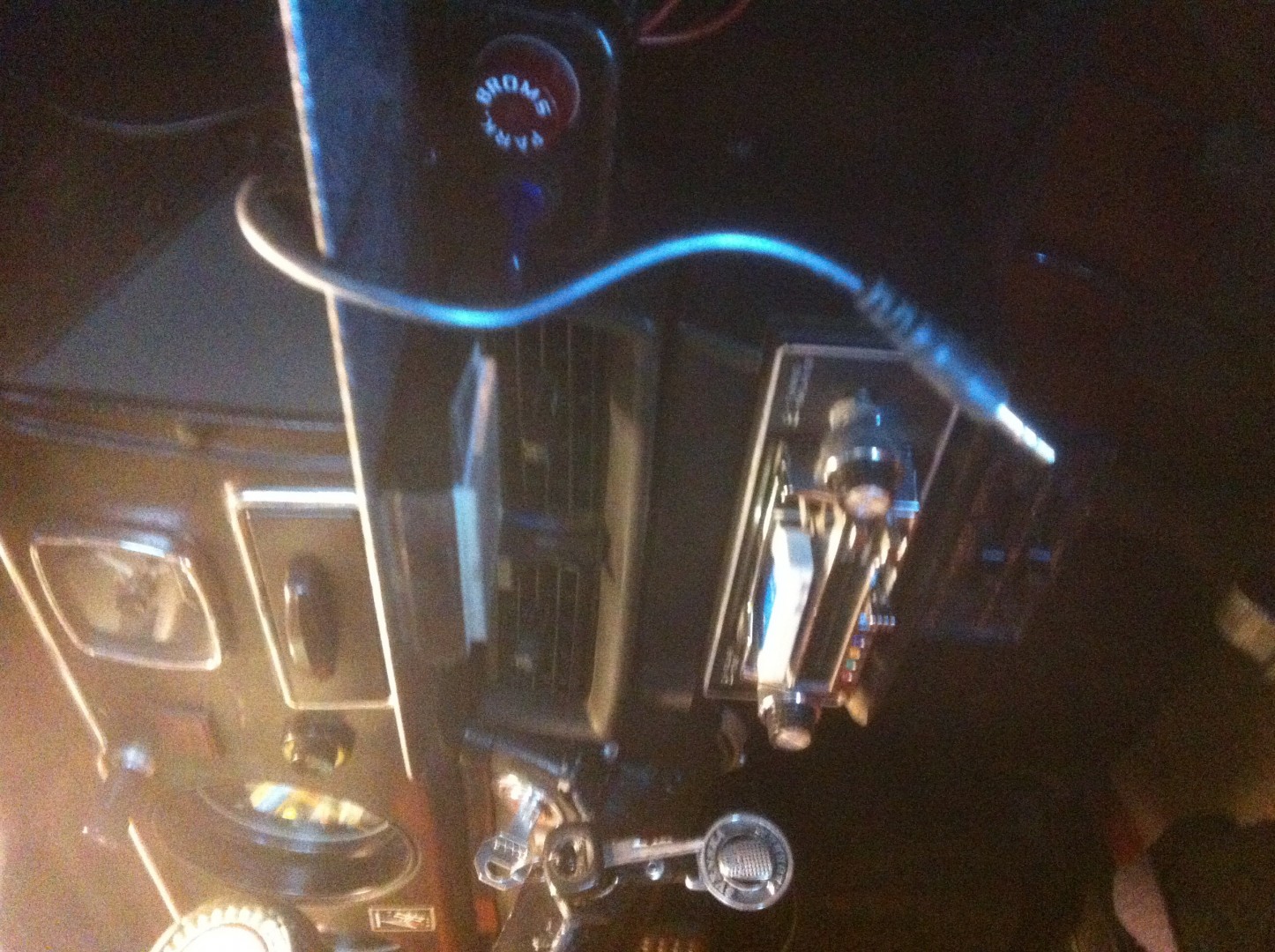

            Så, nu ska jag kunna lyssna på musik modernt i Bollen! ?
            Har gjort i ordning en sladd som är 3,5mm hörlursplugg i ena änden och sexpolig DIN i andra. Jag har flera Blaupunktradio med sådan ingång men ingen fungerande bandare så utrustad, så det fick bli fruns gamla Beltek som kom till heders igen (en av de pålitligaste apparater jag träffat på, fö). Belteken har dock bara två högtalarutgångar så det fick bli en tidstypisk fader, i svart plast med fuskkrom, för att styra ljudet.
            Hörlurssladden drog jag in i handskfacket så man kan ha sin iFåne eller liknande liggande där utan att sticka i retroögonen. ? Omkopplaren mellan radio och telefon sitter långt in på konsollen och är dessutom av modellen svart vipp, så den passar väl in.

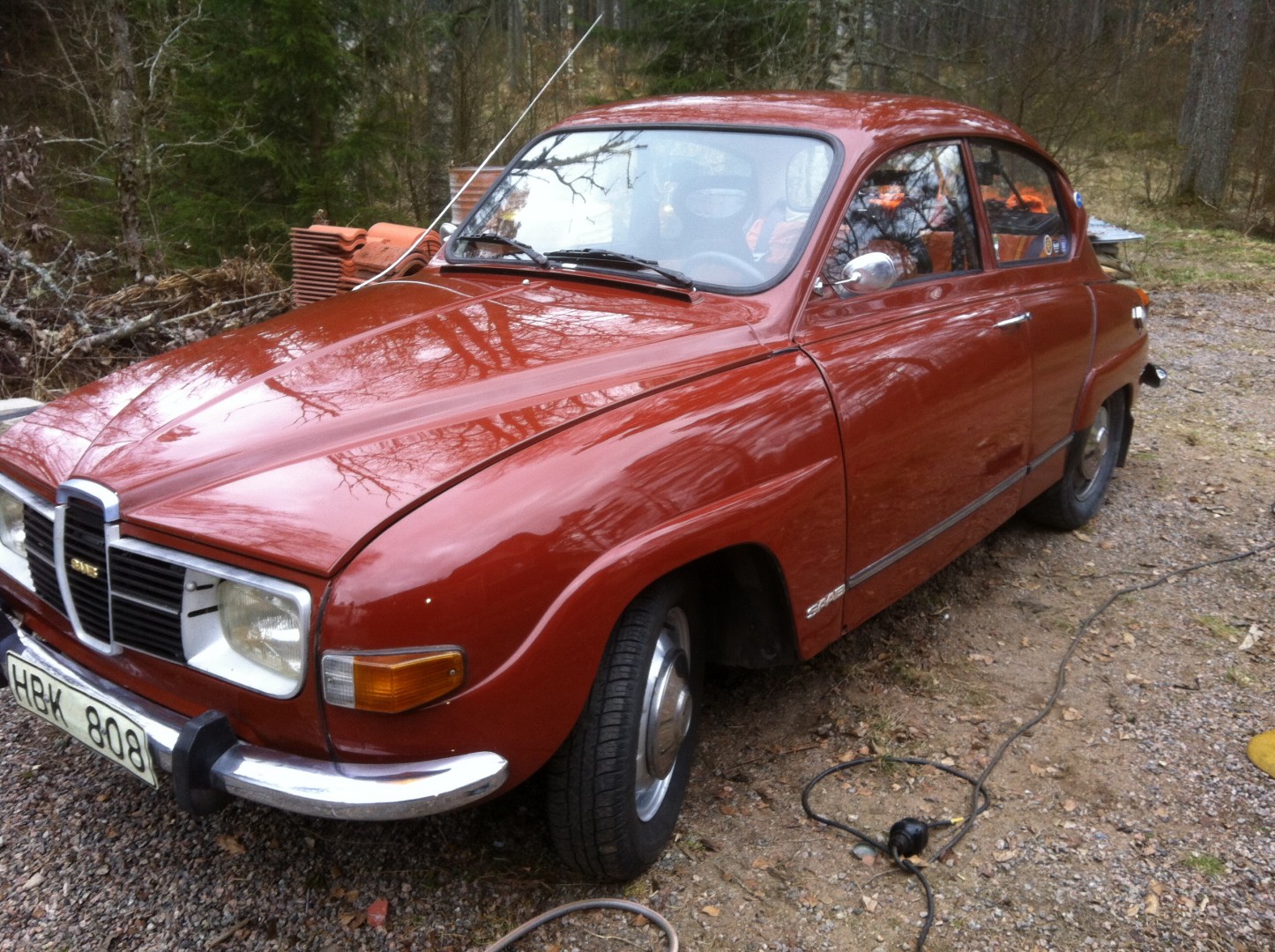

                    Olja och filter bytta och sedan startade Bollen som ett skott! ? Nu är hon tvättad och polerad och redo för säsongen! Hoppas hotet om snö de kommande dagarna inte blir verklighet.

                      Brun å fin! ?

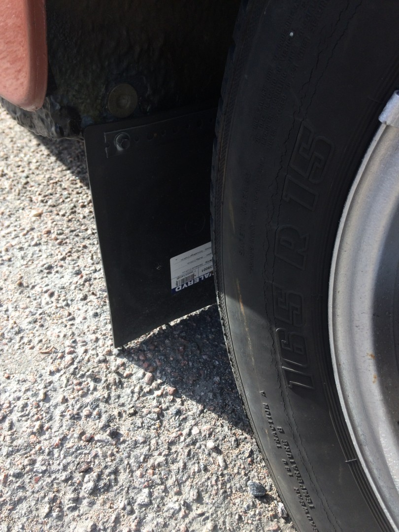

                        Elva grader men ändå lätt snöfall – hur 17 går det ihop??? Idag fick i alla fall bli Bollens säsongspremiär. Visade sig att min optimism gällande den nymonterade stänkan var missriktad: Minsta lilla vänstersväng och den tog i backen! ?Bara att plocka loss och korta. Tog fem centimeter och det verkar funka.?
