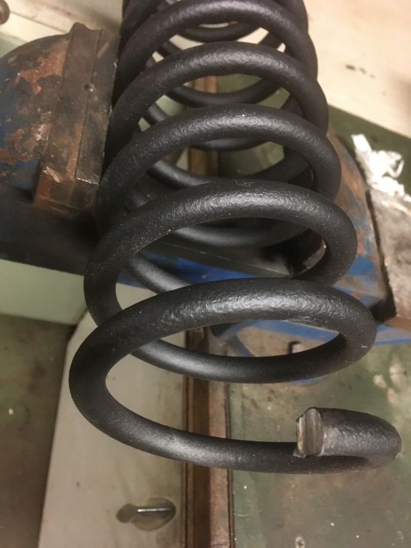

                    Av bara farten bytte jag bakfjädrarna också, vilket innebär att Bollen i princip är klar för körsäsongen!???
                    De saggiga originalfjädrarna hade jag styvat upp med gummiklossar men nu blev det kapade framfjädrar, enligt känt recept. Kapade 1,5 varv och tycker det blev en bra höjd med bilen på backen. Återstår att se hur den beter sig på vägen men framfjädrarna borde vara lite stummare. Trevligt att det är så enkelt att byta bakfjädrar, man behöver ju inte ens lossa stötdämparna utan bara fångremmarna.??
