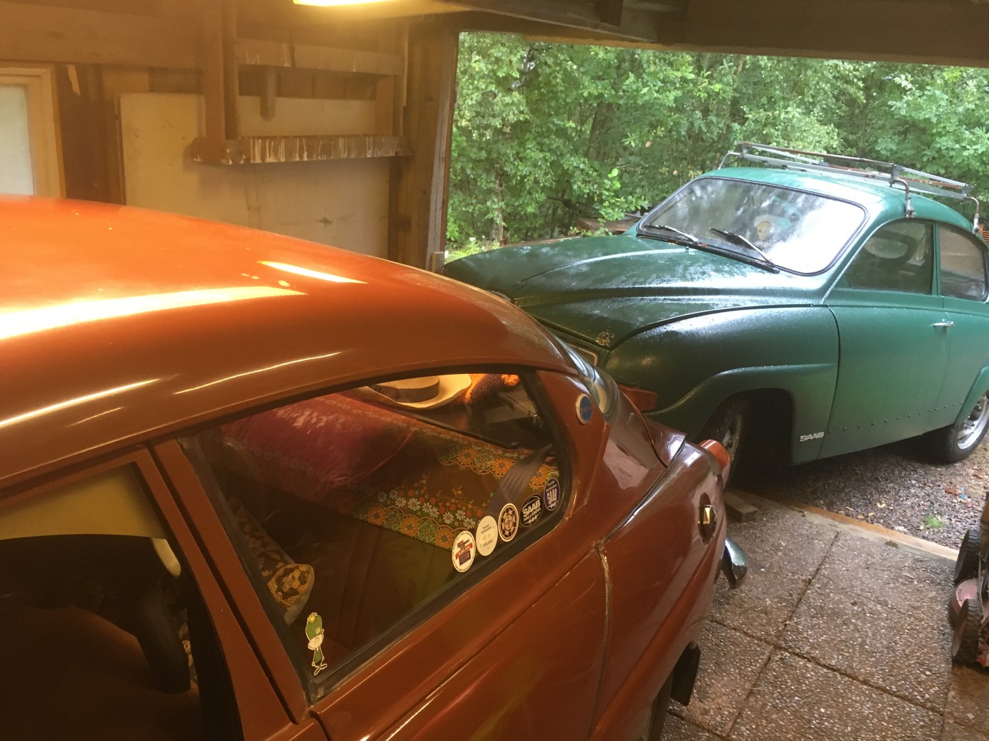

                                  Bytte bensinpump mellan Bollen och Sköldpaddan då Paddans i princip är ny (Paddan är ju inte i trafik och dessutom funkar ju ändå den gamla Boll-pumpen). Eftersom det regnade ville jag helst stå skyddat under operationen. Å si, om jag rullade in Bollen så långt som möjligt i garaget fick jag precis in Sköldpaddans nos!?
