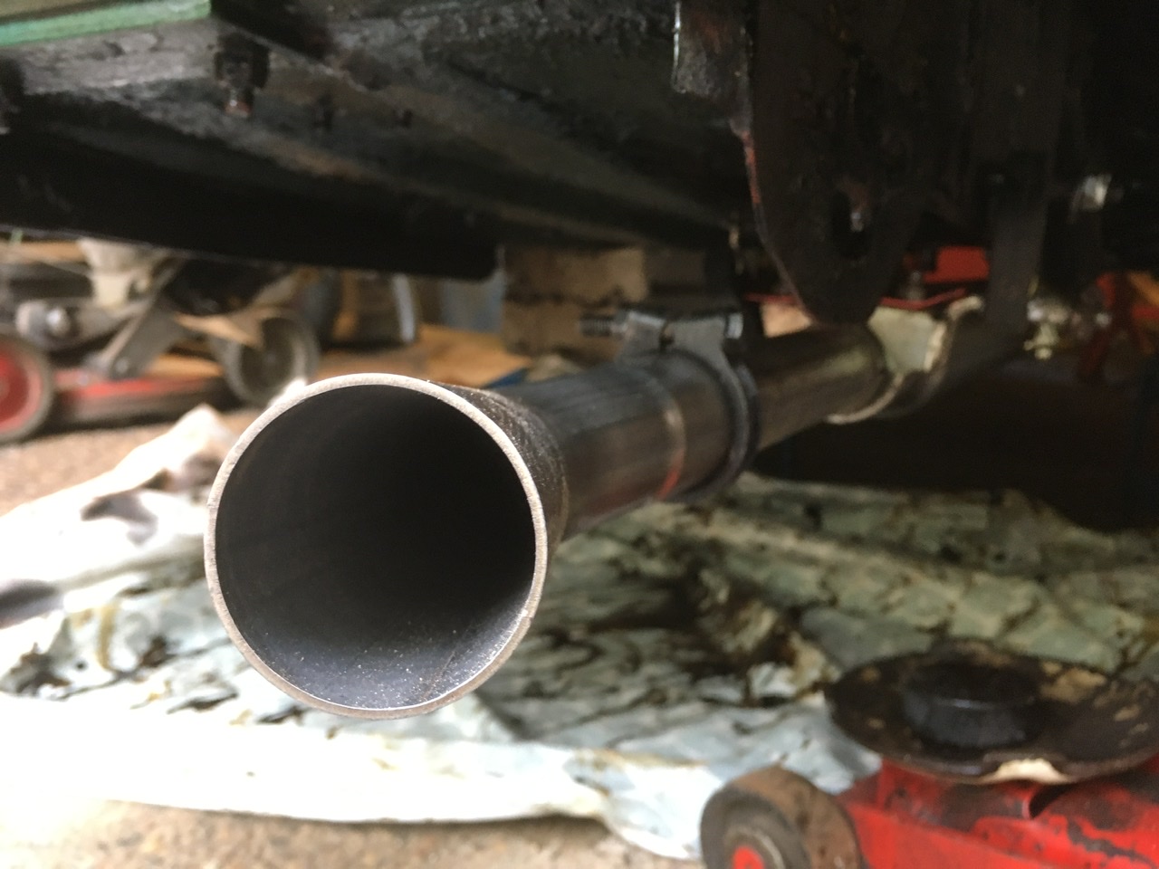

                    Det går framåt! Underredet är rostskyddsbehandlat – liksom jag själv…? Avgassystemet är på plats även om jag inte blev helt nöjd. Har planer på hur det kan göras bättre men det får vänta.

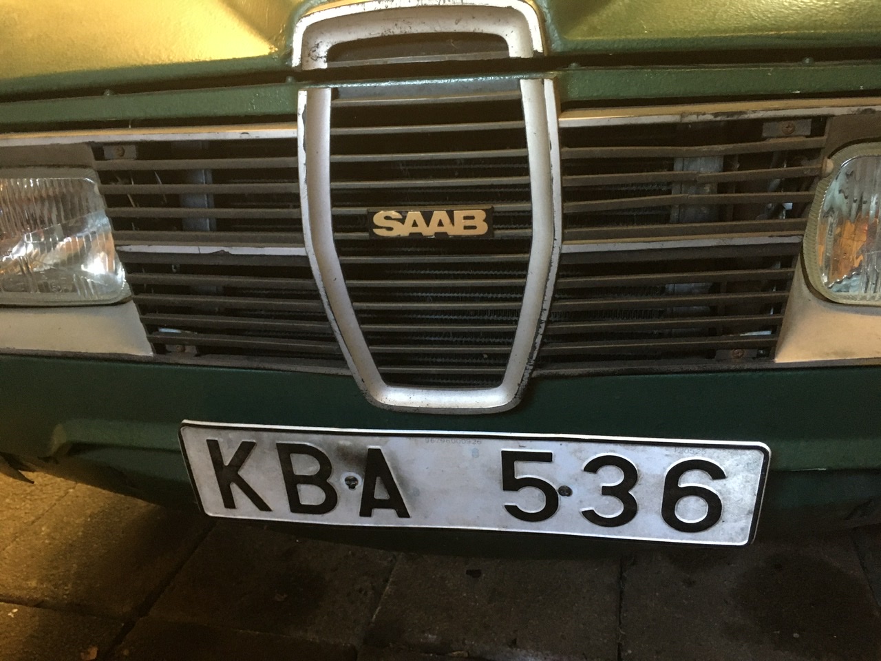

                            Nåväl, något snabbare gick det att bota Sköldpaddans identitetskris, mao montera de nya skyltarna. Dessa beställdes, som jag förstått, i sista, skälvande stund innan det blev obligatoriskt med EU-symbol.
                            BA9A6F49-C8B1-49FD-9AFF-E570ECC944C2
                            Utan kofångare fram finns det ju olika sätt att lösa skyltplaceringen. Jag satte en plåtlist i frontplåtens lilla ”näsa” för att kunna skruva i originalhålen och ändå få önskad position.

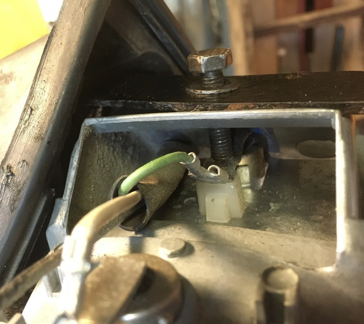

                                  juni 12, 2021 kl. 23:07 #485301
                                  Ja, och visst var det Janne som ordnat kortisen alldeles på egen hand!???
                                  För lång skruv till fästbygeln och då hjälpte det inte att jag så ordentligt lindat om eltejp.
                                  5F4E7223-DD68-4CBC-878A-F7494F8B03D2
                                  Men efter detta tror jag elen ska vara klar. Inte mycket kvar nu…?
