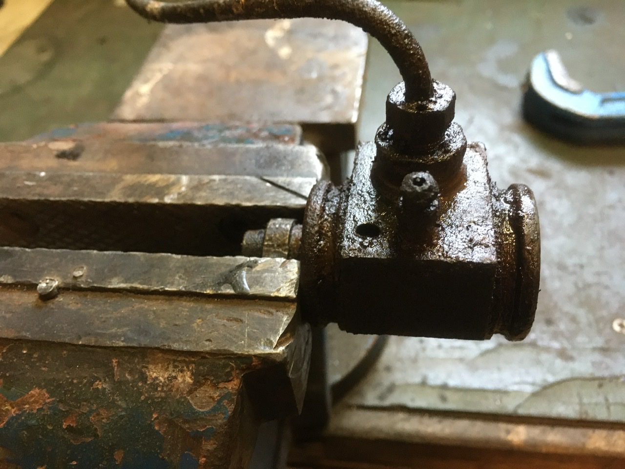

        När Sköldpaddan stod på långtidsförvaring i Mellerud var tanken att köra den till besiktningen, få några tvåor och sedan köra hem till Alingsås. Det föll på att jag inte fick bilen att starta. Tur var nog det. Inser nu att jag hade dåliga frambromsar och INGA bakbromsar och INGEN handbroms och troligen skulle fått spanska flaggan.?
        Jag fick ge upp försöken att motionera igång den trilskande kolven och plockade helt sonika bort hela hjulcylindern med tillhörande rör!?
        Passade på att plocka bort skölden också (alla fyra skruvarna släppte faktiskt snällt), för att lättare komma åt justerskruven.
        Med grejerna i skruvstycket gick allt mycket lättare.

        Nu är det bara luftningsnippeln som fortfarande sitter fast och den vet jag av bitter erfarenhet att man inte ska stressa med…?
        Passade på att måla skölden. Förhoppningsvis dröjer det innan grejerna måste isär igen.?
        A7C0B90E-F28F-4446-B1A1-E1C151B1BE08
          maj 6, 2021 kl. 19:28 #484066
          Snyggt jobbat!
          Det kan funka att värma med gasol typ för att hjälpa luftnippeln att släppa. Men som du säger, inget att stressa med. Långhylsa med sexkant är oxå att föredra.
            maj 6, 2021 kl. 22:34 #484068
            hammare och dorn, så är nippeln lös på ett kick.
              maj 6, 2021 kl. 23:08 #484069
                maj 6, 2021 kl. 23:10 #484070
                Det blir nog värme om nippeln inte släpper vid nästa försök. Kolvarna är ju ur så det finns inget gummi att förstöra.

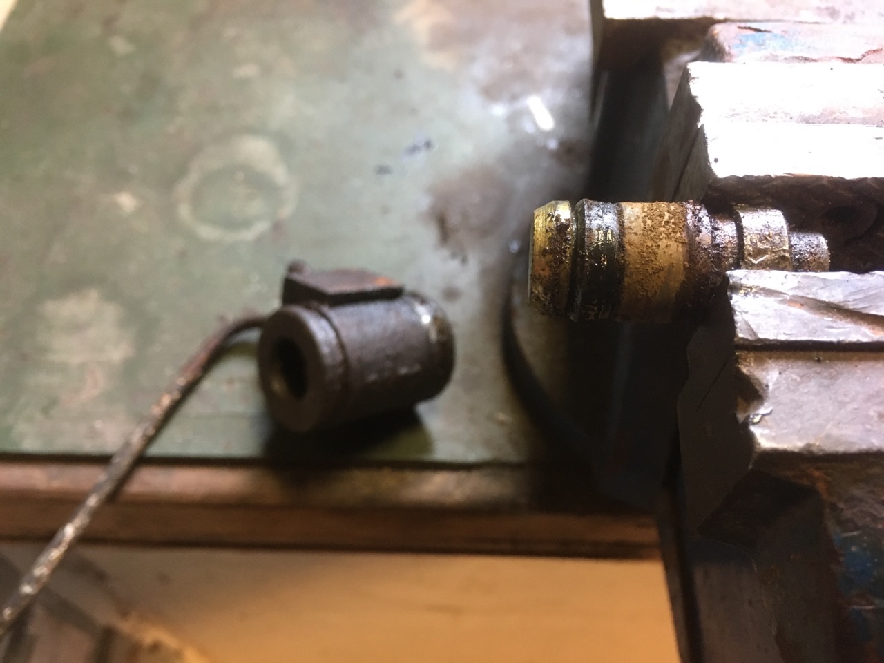

                  maj 8, 2021 kl. 23:34 #484119
                  Jippi, nu är bakbromsarna klara! ?
                  Den trilskande luftningsnippeln kom loss mha gassvetsen. Tyvärr tog jag i lite mycket så ytteränden smälte. Men si, jag hade en i reserv efter att jag för bara några veckor sedan fick ett parti delar från ett dödsbo!?
