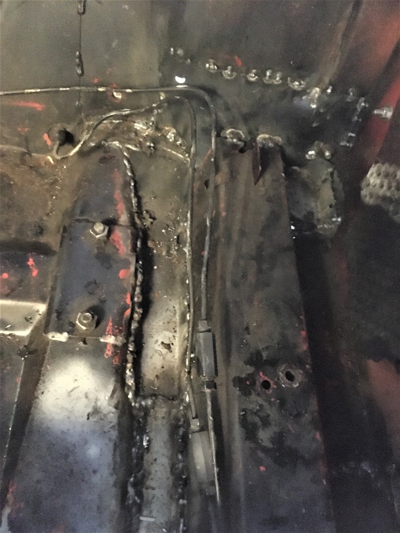

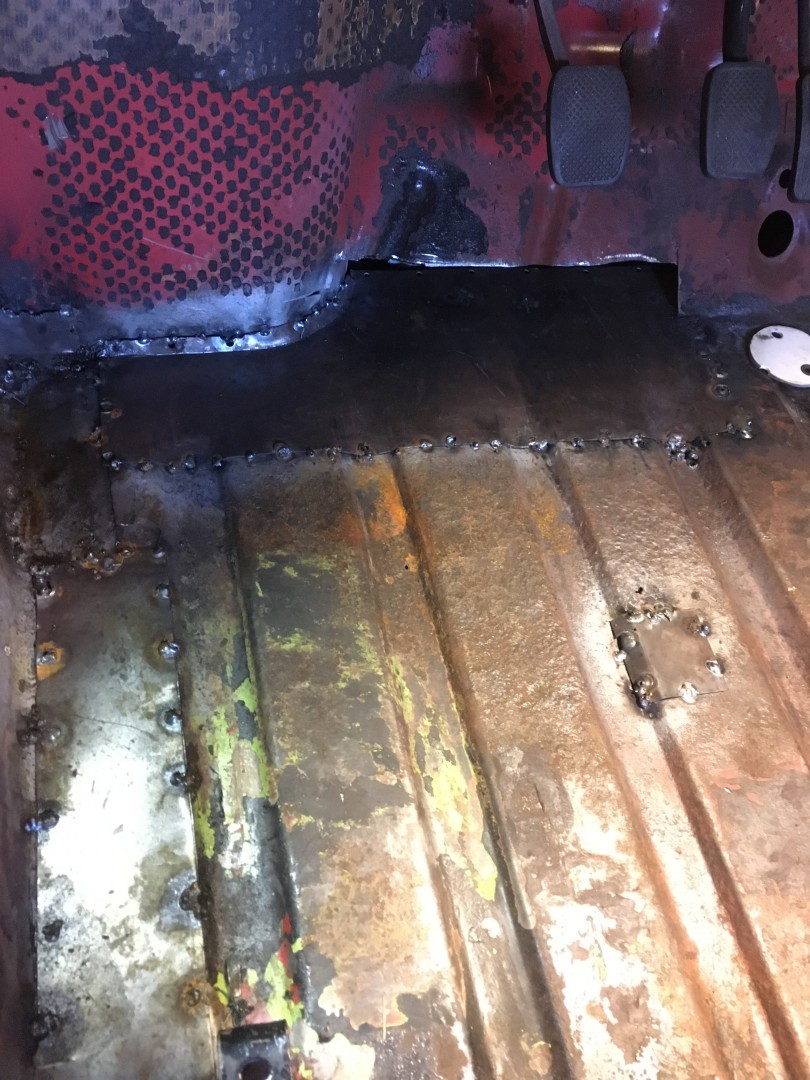

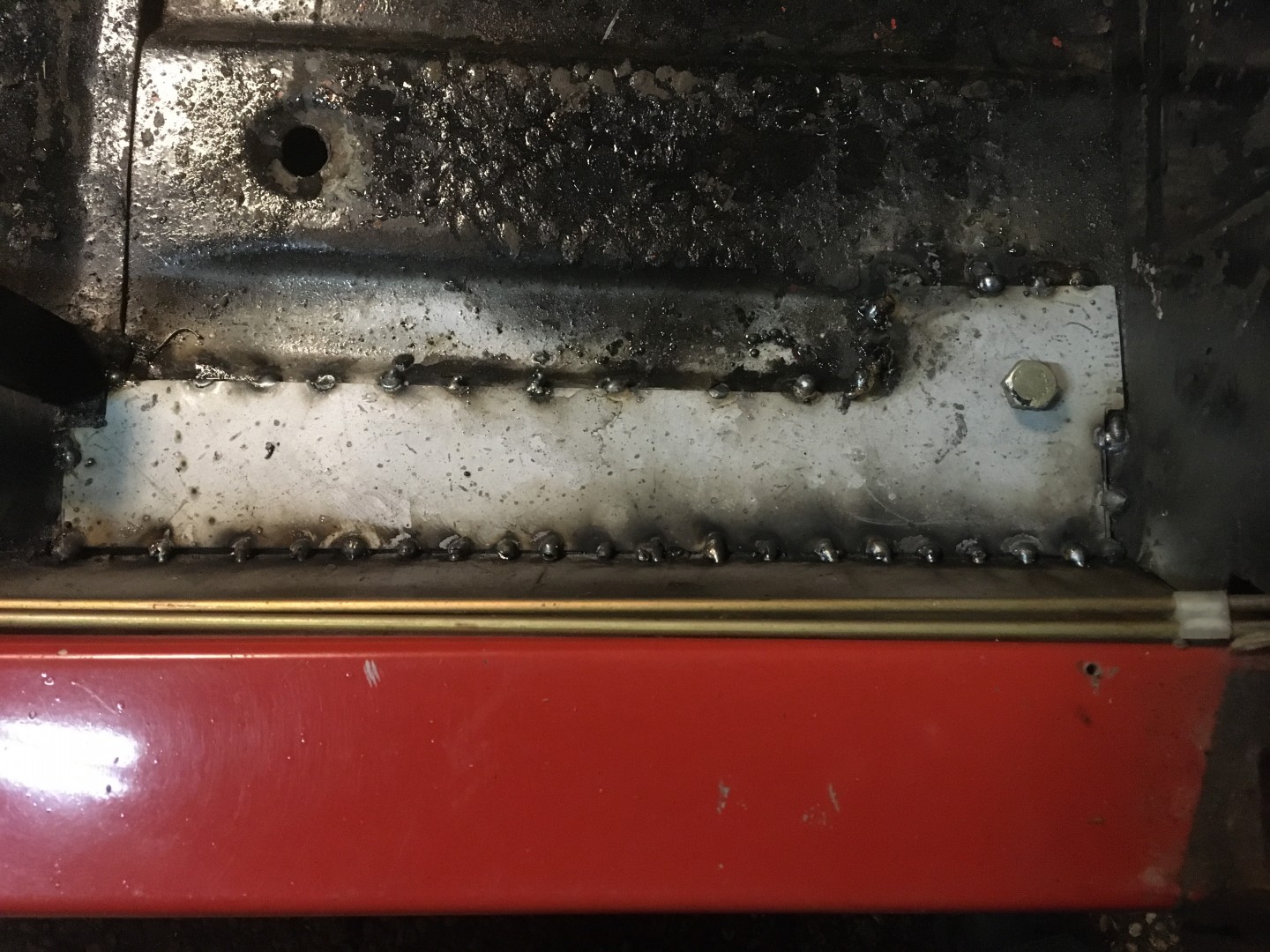

                  Trots överhängande risk att bli utskrattad för mina usla svetslortar tar ändå stoltheten över att vara klar med golvet överhanden så jag visar några bilder.
                  IMG_E7765
                  IMG_E7766
                  IMG_7768
                  IMG_7767
                  I bilden inifrån kupén noterar den V4-kunnige kanske att plåten till höger om länkarmsinfästningen ser lite annorlunda ut. Jodå, jag tog mig friheten att förbättra (?) konstruktionen: Original kan vatten samlas längst bak i kanalen mellan infästningen och tröskeln. Här valde jag att svetsa plåten uppåt, så man undviker ett 90-gradershörn. Änden på tröskelplåten är förstås anpassad på motsvarande sätt från undersidan.
                  Plåten jag svetsade vertikalt i hjulhuset valde jag dessutom att göra lite längre och därmed få en inbyggd stänklapp, liknande gummiditon som sitter original.
                  Nu väntar slipning, målning och fogning så kanske man kan titta på hela härligheten utan att må illa också…

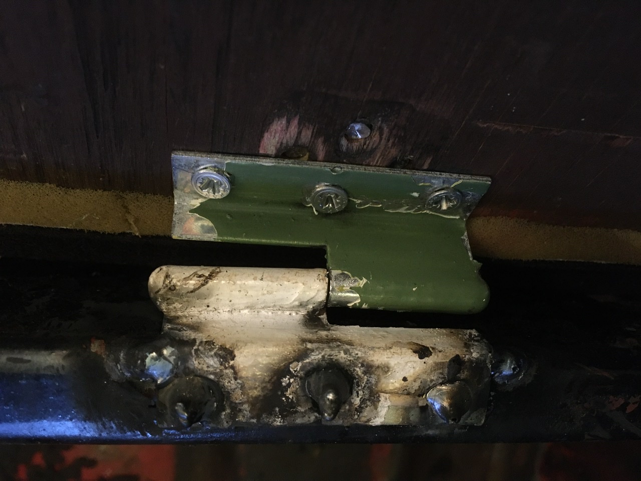

                        Av någon dunkel anledning var gångjärnen till baksätesdynan bortskurna, såväl från dynan som från plåten!? Tur att ekorr-Janne sparat gångjärnen från det gamla köket!?
                        C8A29C83-9004-4596-9C92-41DE9095FABE
                        424AB5D0-E8B3-4351-A2EE-AB84C2F9B3F8
                        Då nämnda plåt varit bortskuren var låsmekanismen avskuren och sedan inte tillbakasvetsad. Jag har rätt mått från Bollen men chansa på att det stämmer med hemsnickrade gångjärn?? Nej, det fick bli en flexibel variant istället.?

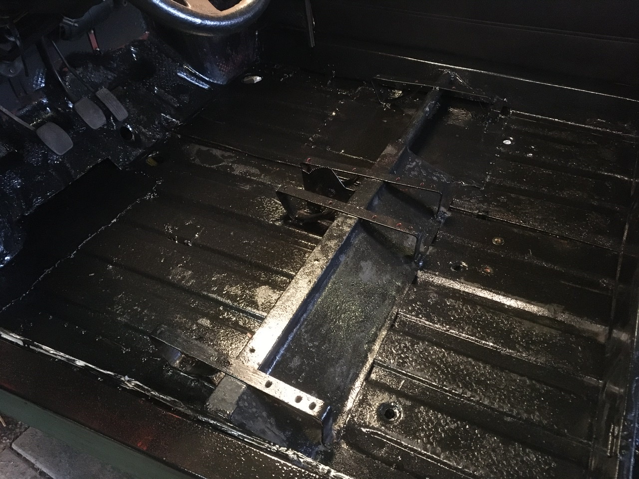

                          Första lagret färg, Hammarlack förstås, pålagt på svetsområdena i golvet. Tycker det kunde vara trevligt om det är enhetligt så jag målade därför hela golvet. För att göra det behövde handbromsen plockas bort och så lite maskning och… ja, som vanligt mer arbete än jag hade bestämt i detta quick’n’dirty-projekt. Men kul?

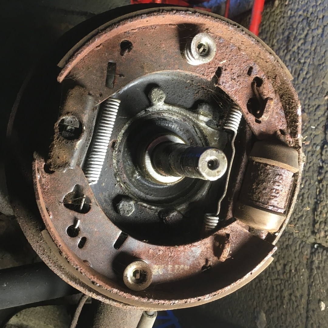

                          Började också med bakbromsarna. Hade hoppats kunna smörja upp från utsidan men, nix. Att demontera vänstertrumman var dock inga problem: Muttern gick att skruva loss för hand!? Och ja, den satt med saxpinne. ?
                          Bakom trumman dolde sig delar som nästan såg nybytta ut – mao att de inte gått så längt. Flera års förvaring utomhus gjorde dock att det mesta rostat fast.
                          09A3DD80-1BFE-4FB6-8093-13391C44D2BF
                          Något som dock INTE rostat fast var justerskruven till backarna!? Detta är första gången jag är med om att denna notoriska V4-strulputte låter sig rubbas med original fyrkantsnyckel och utan kirurgiska ingrepp! Ytterligare något som talar för att bromsarna byttes inte långt innan Paddans törnrosasömn.
                          Efter uppsmörjning funkar vänstersidan nu galant.? Till högersidan krävdes avdragare och den hade jag förstås på annan ort. Det får inte vara för enkelt!?

                                Skulle förstås inte jublat över bakbromsen – på högersidan satt såväl justerskruven som ena kolven rejält fast. Nåja, man ska glädja sig medan man kan och justerskruven har faktiskt börjat röra sig mha rostlösare och tid.

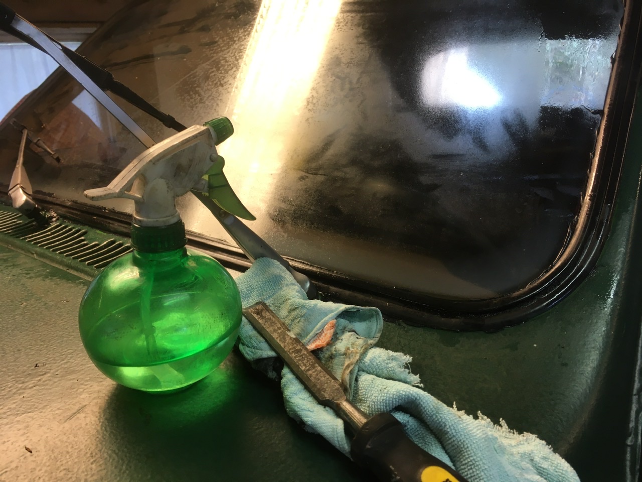

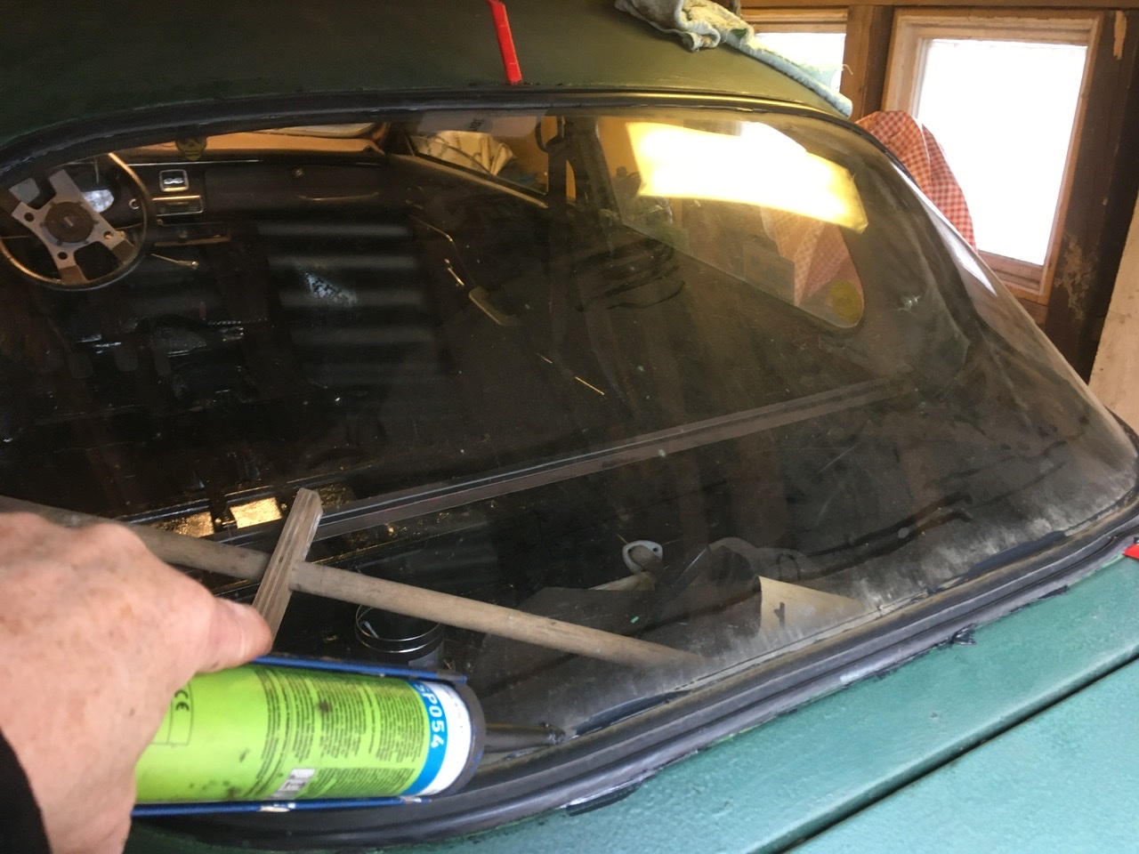

                                I väntan på att komna loss, bokstavligen, med bromsarbetet ägnade jag mig åt att täta läckande fönster. Såväl framför passagerarstolen som i skuffen brukar det bli pölar. I det senare fallet hittade jag att en bit av listen var rejält slapp men tätade helt runt om för säkerhets skull.
                                F28CB293-FE35-405B-90F4-2D54200A8F16
                                Överflödigt tätguck skrapade och tvättade jag bort med tvättbensin.
                                B05CE228-C472-4A41-B1C6-7E58EB597A90
                                Precis samna sak gjorde jag på 900-linan i Trollhättan för 35 år sedan. Det var en anledning till att jag sa upp mig: Varje lördag respektive måndag hade jag hemsk huvudvärk till följd av av- och påtändning. Kändes sådär…? Idag gjorde jag det alltså igen, helt frivilligt. Ödets ironi…?
