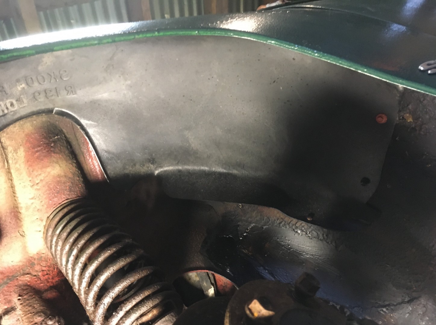

            Saaboda 96 Felicia?!
            Jodå, med lite moddning funkar innerskärmar från Skoda Felicia från 1995 bra i V4:ans främre hjulhus!?
            Jag hade en höger liggande som jag hittat (oddsen för det!) och den passade bakochfram, dvs på vänster sida.

            Köpte sedan en ny vänster för 117kr (!) på Autodoc. Ser inte riktigt likadan ut men funkar också. ?
            IMG_7625
            IMG_7624
            Med lite rostskydd på det ska främre hjulhusen vara klara – tills vidare, i alla fall.
              mars 10, 2021 kl. 20:16 #482491
              Trevligt! Nästa mek undrar nog vad det är för dåre som satt dom på fel håll när denne ser märkningen. ?
                mars 10, 2021 kl. 20:59 #482496
                de där var ju riktigt fiffigt!
                  mars 10, 2021 kl. 22:04 #482504
                  …och läser ”Skoda Felicia”!?

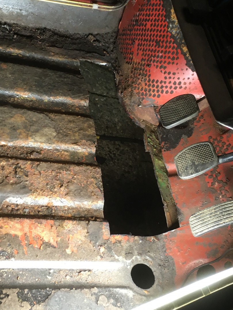

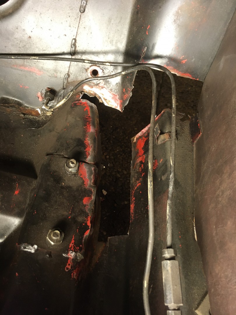

                          Känner igen detta ställe Janne….
                          Min senaste projektbil:
                          pedalhol_1
                          Nedanför pedalstället.
                          samt
                          pedalhol_2
                          Inifrån motorrummet.
                          Skall bara såga bort lite till innan det är dags att göra en mall för passande plåtbit.
                          Denna bil har bjudit på sin andra överraskning vilket jag missade vid avhämtning, inget som hade avstyrt en affär men jag såg det inte !

                            mars 14, 2021 kl. 12:05 #482625
                            Ajajaj…
                            Det gjorde nog lite ont i nosen…
                              mars 14, 2021 kl. 16:22 #482629
                              Leta hur mycket du vill vid köp – det blir ALLTID överraskningar! ? Och det hör väl till charmen med hobbyn.??
