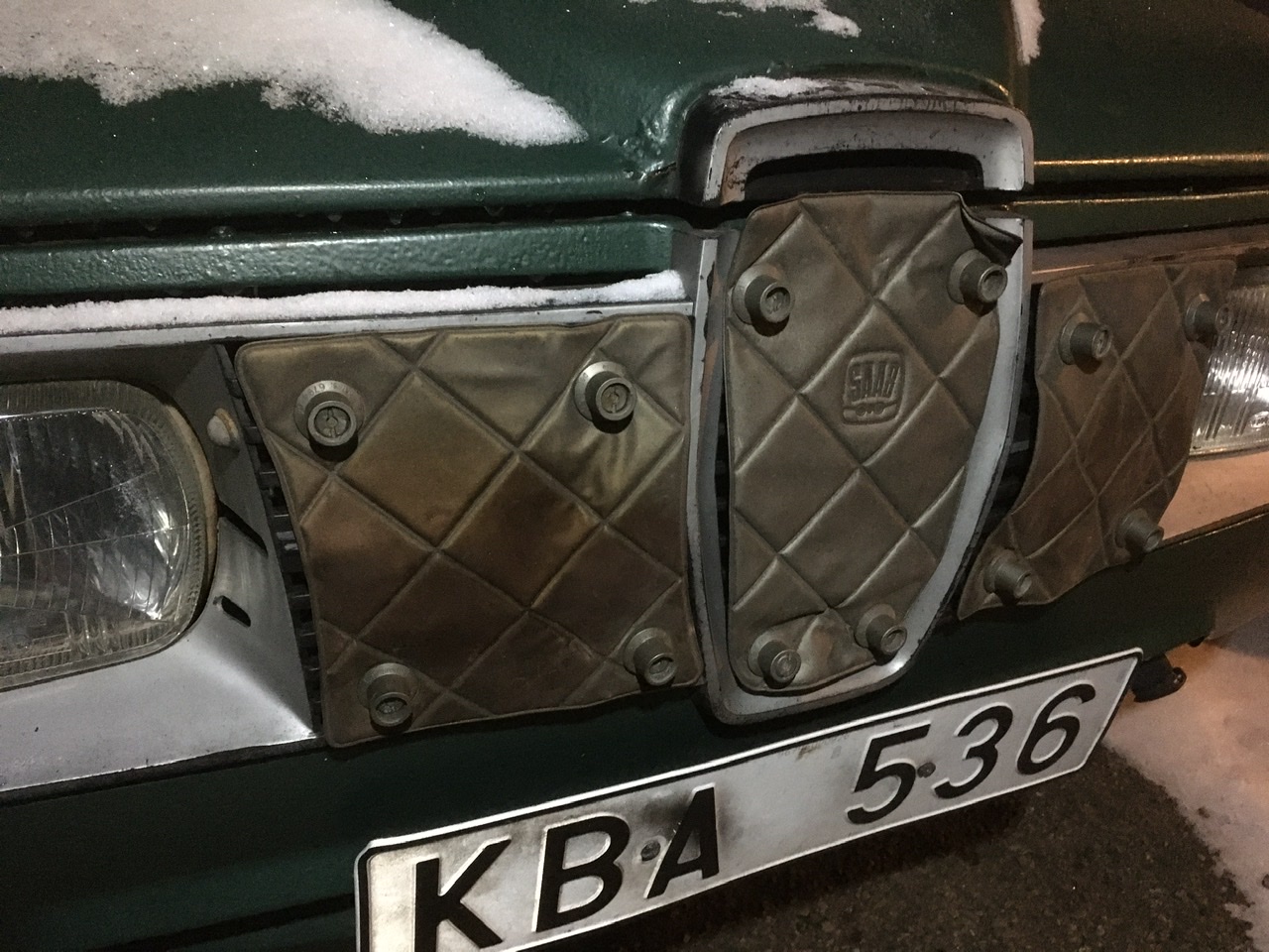

                      Sköldpaddan rullar snällt som vinterbruksis och tar sig fram överallt, som det anstår en V4.?? Olikt de flesta V4:or jag ägt och kört lider den dock av konstant låg motortemperatur. Får väl byta termostat vad det lider men när kvicksilvret nu verkar vilja ligga stadigt en bit under noll rotade jag fram ett gammalt originaltillbehör.?

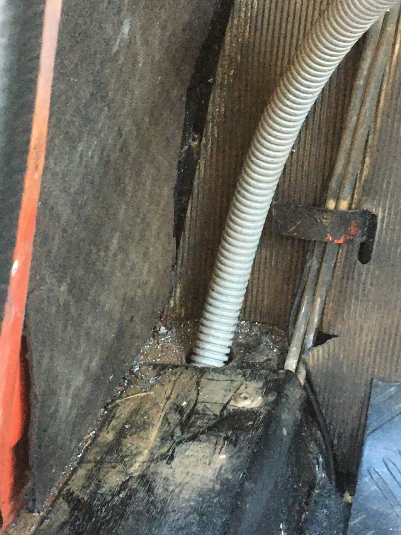

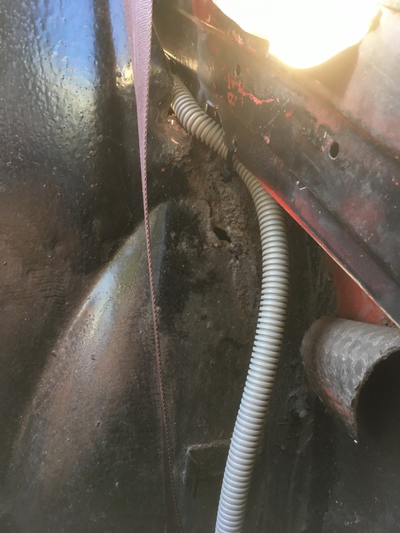

                        Solig och nästan lite vårig dag gav inspiration till ett arbete jag funderat på länge: Ny kabelstam till bakvagnen! Eller rättare: Ytterligare kabelstam till bakvagnen.
                        Då jag installerat bakrutefläkt och ska montera backljus så börjar det bli några nya kablar. Att bara lägga dem på golvet känns inte bra. Så, varför inte göra som i ett hus och köra med kabelslang?!
                        Slangen kunde jag i sin tur dragit utmed tröskeln men visst vore det ännu trevligare om den ginge osynligt, INNE i tröskeln?
                        IMG_8935

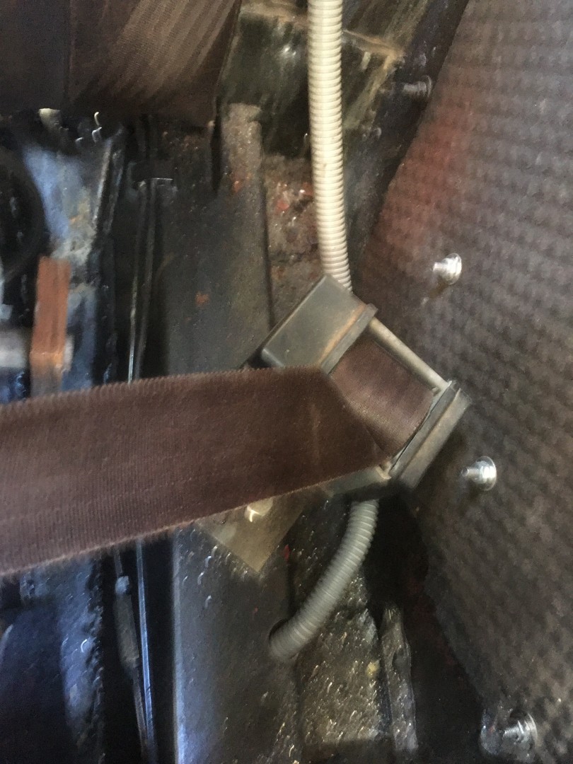

                        Efter dörren fick slangen komma upp och gå bakom inredningen och gå vidare in i bagagerummet.
                        IMG_8938
                        IMG_8937

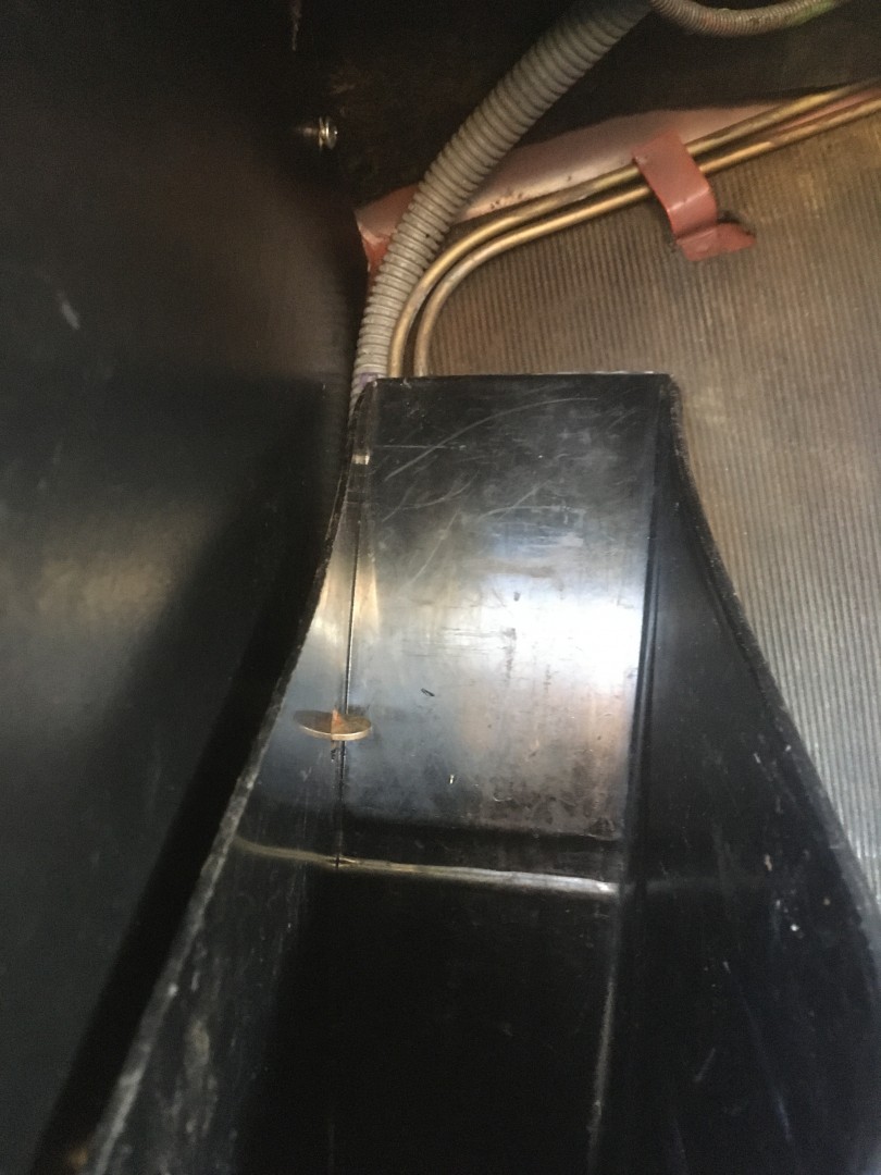

                        I framänden fick slangen gå gömd bakom bromsrören och papperskorgen. Fick modda korgens monteringshål lite för att få dit den men det blev bra, tycker jag.
                        IMG_8936
                        Drog igenom den befintliga fläktkabeln och en ny till backljusen så nu är det klart att fortsätta när andan faller på!

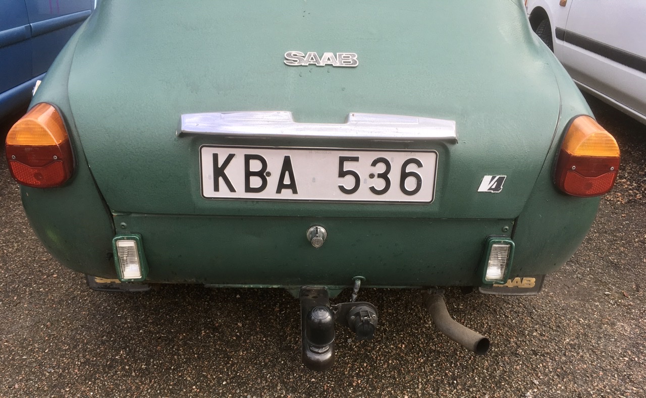

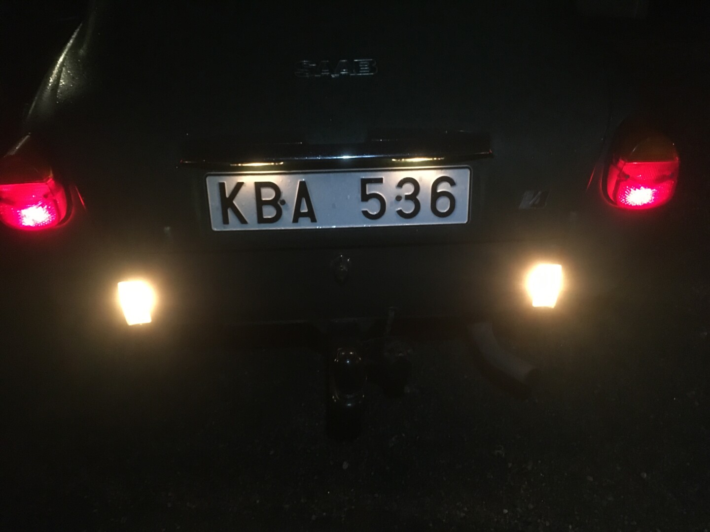

                            Vintertid i dagens trafik utan backlampor – inte helt lyckat. Så nu har jag äntligen masat mig till att montera dylika!
                            IMG_89941

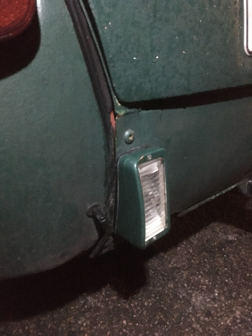

                            Själva lamporna ska vara original; det står Saab och flygplanslogga på glaset, men av en modell jag aldrig sett förut. Fick dem billigt då kromet var slut. Inga problem för mig, den gröna hammarlackens okrönte konung!
                            Armaturerna är rundade, så de ska väl egentligen sitta på ungefär samma ställe som de andra modellerna, dvs under bakljusen. Jag, som kör kofångarlöst fick dock en annan idé:
                            IMG_89961
                            Ungefär samma rundning och så kunde jag dra kabeln genom hålet för bärjärnet.

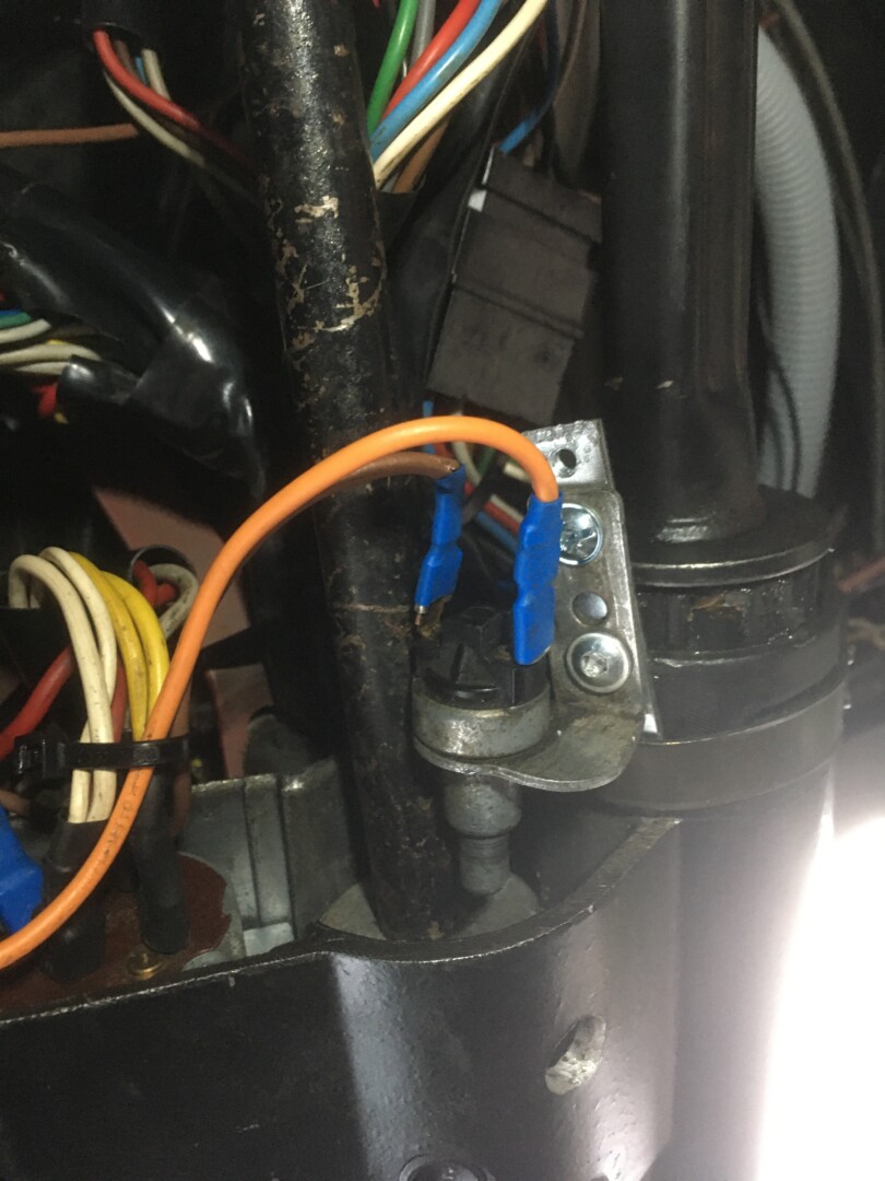

                            Brytaren vid ratten är en synnerligen enkel lösning. Men det räcker ju!
                            IMG_89871

                              Dagsljusbild.😊
                              5F493C9C-64E0-46F9-82BF-B35B4264A044
