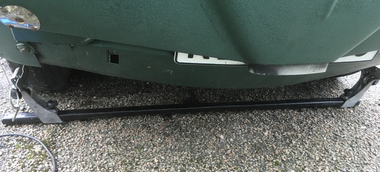

                            Sköldpaddan har hela tiden jag kört den haft lite skum väghållning i högre hastighet. Idag upptäckte jag dessutom snedslitning de luxe på högra framdäckets utsida.?
                            Fenomenet fanns även på vänster sida men inte alls lika mycket. Felaktig toe-vinkel? Att mäta toe hjälpligt är ju inte så svårt. Jag gjorde det lätt för mig och vände upp och ner på en lastbåge. Med hjälp av de justerbara fästena måttade jag in typ mitten på däckens baksida och jämförde med framsidan. Jodu, en skillnad på mer än en centimeter till framsidans nackdel!?
                            5F06314D-8194-40EF-ADE7-C21BE9FC3281
                            Ett mått som anges i vhb är maximal längd gängad del av styrarmen som får sticka ut ur p-änden. Detta mått är på den här styrarmsmodellen är 25mm. Ungefär vad jag hade på vänster sida. På höger var det 35mm!? Känns nästan som nån bytt p-ände på höger sida och bara skruvat dit den lite snabbt på känn.
                            För enkelhetens skull skruvade jag in på höger sida så det blev 25mm där också. Sedan tog jag lite till på vardera sidan tills måtten fram och bak på däcken blev ungefär lika stora (toe på V4 är 0+/-1mm).
                            Vid påföljande provkörning gick bilen stabilt och bra – åtminstone så stabilt man kan förvänta sig med halv storm ute. En sak jag noterade var att de vibrationer vid gaspådrag som funnits, och som jag bla misstänkt inte drivknutar och motorfästen för, i princip försvunnit!?
                            Hoppas mitt fulmek är tillräckligt, annars får jag väl åka till verkstaden. Men på en V4 är det ju i princip bara toe som ska justeras och där är ju allt uppsmort och går lätt mu.?
