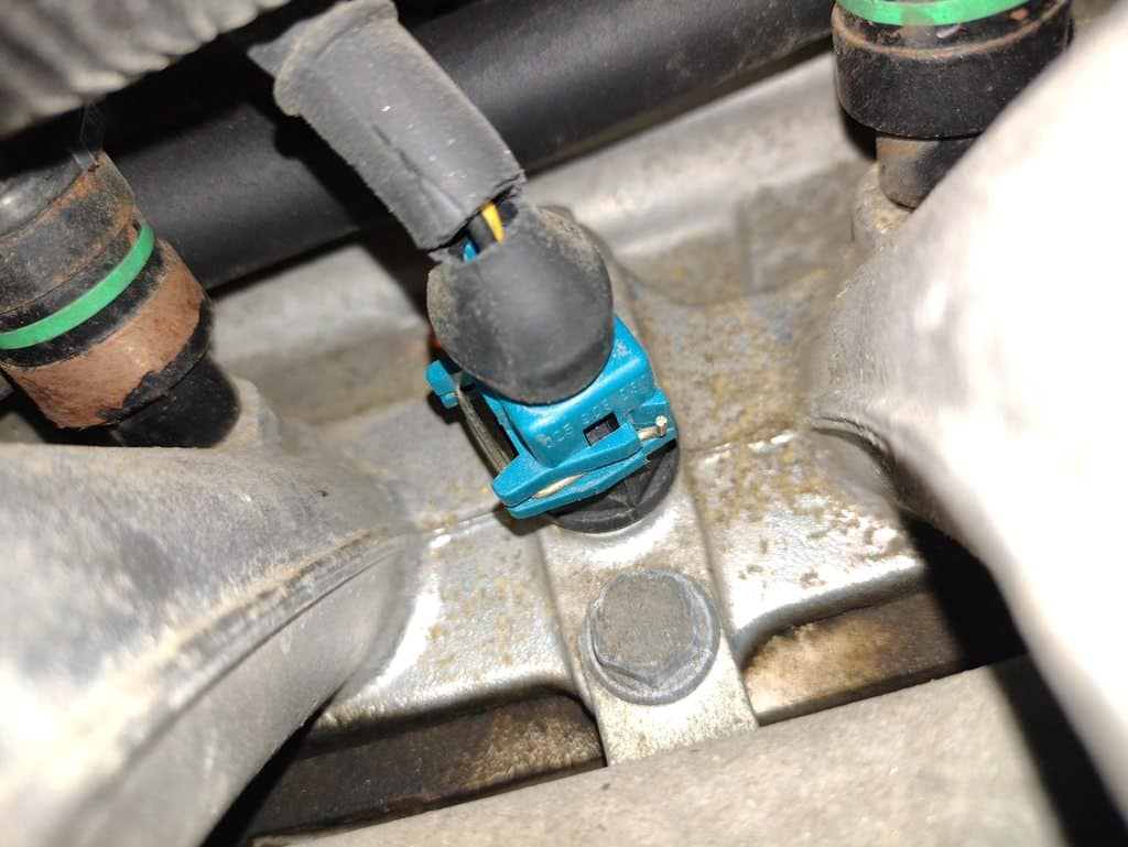

    • maj 15, 2024 kl. 13:53 #515212
      Tempgivaren för ECUn bör sitta mellan två spridare
      H05rsYhh1
        maj 16, 2024 kl. 12:56 #515227
        Tack DennisCA. Den temperaturgivaren är det vi syftar på, men jag skulle nog i första hand misstänka tomgångsmotorn när bilen är svårstartad när det är kyligt väder. Som Michelle skrev ovan så kan defekt tomgångsmotor även medföra att bilen går dåligt. Börja med att byta tomgångsmotor när du har sett över alla vakuumslangar. Mvh Bengt
