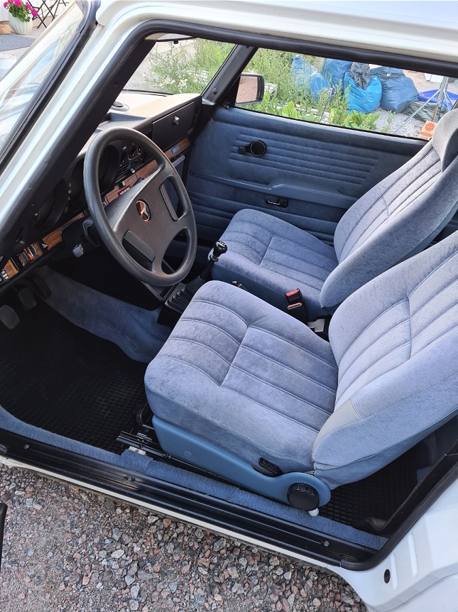

Finns massvis att förbättra men helt klart en pärla 😀juli 7, 2020 kl. 23:01 #472288Idag blev det städa ur den invändigt lite snabbt! Inredningen är enligt mig helt okej skick
Ska plockas ur och våtdamsugas längre fram
