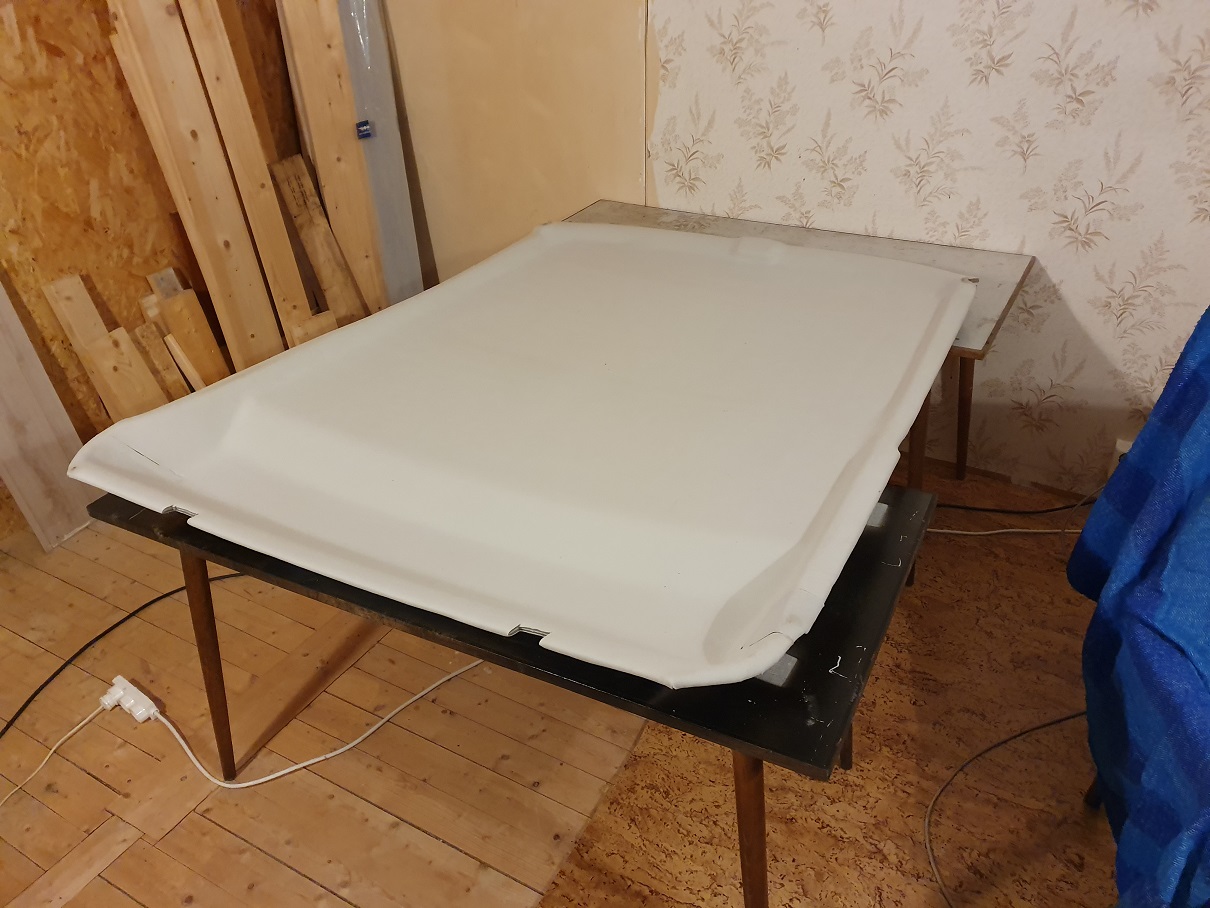

                Dags att börja klä taket (i stället för julgranen).
                1_20201115_232128
                Började med att limma den stora plana ytan i mitten.
                2_20201210_182351
                Fördjupningen längst bak ser lite knepig ut. Limmar först fast mittendelen i fördjupningens bottnen.
                3_20201210_190400
                Jobbar utåt med en liten yta i taget.
                Här tog 2’a limsprayburken slut. Det verkar gå åt minst tre limsprayburkar totalt.

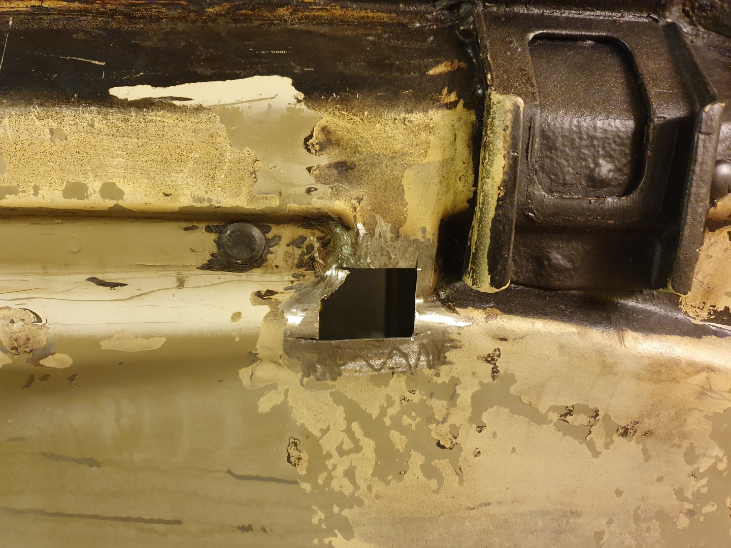

                    Efter att ha justerat med den stora klämtången i förra inlägget så kan nu en plåt svetsas i hålet
                    1_20201226_192236
                    2_20201227_185943
                    3_20201227_191441
                    4_20201227_195016

                            Tyget kommer från SAAB-klubben.

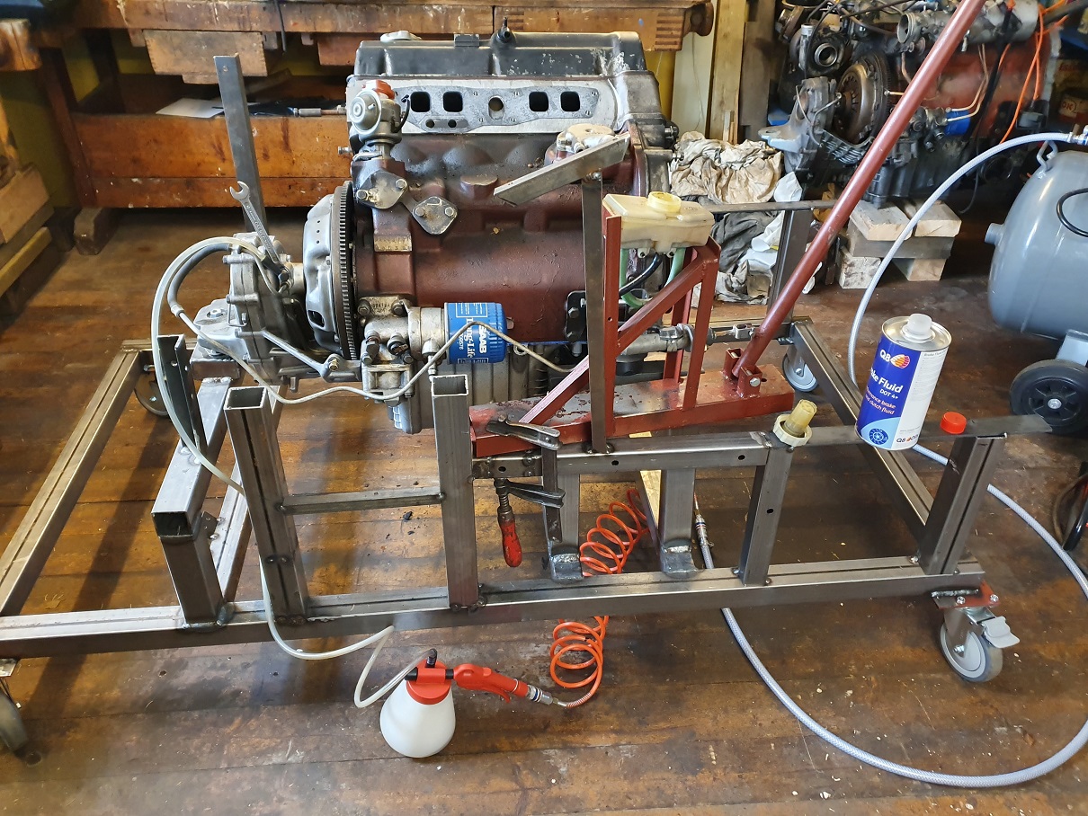

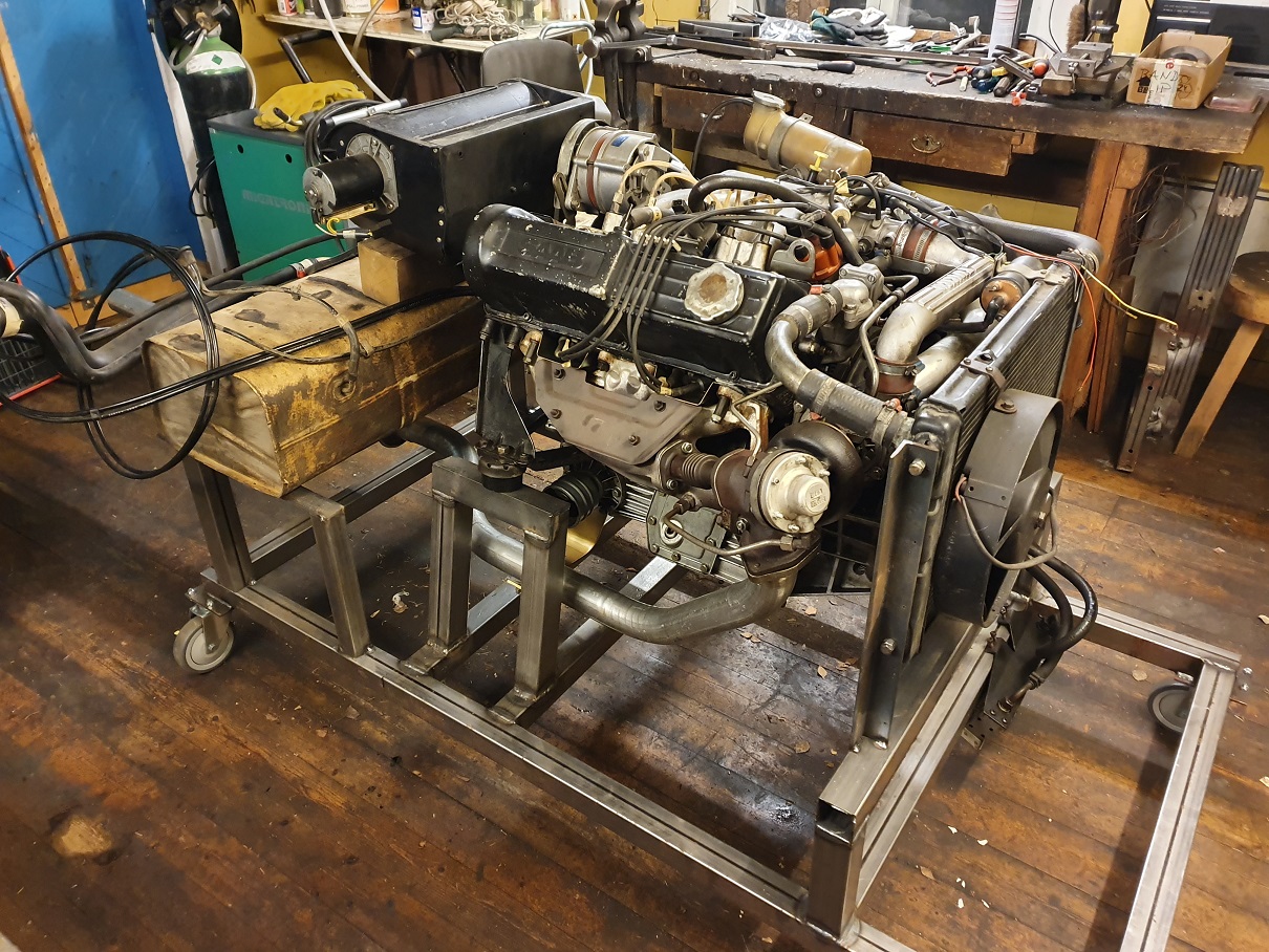

                              Motorn har endast gått 13000 mil så tanken på renovering har inte funnits tidigare. Men efter renoveringen av 900-motorn under förra året så bestämde jag mig för även gå igenom denna. Även tidens tand påverkar skicket, den har nu stått stilla i 36 år. På bilden är den monterad för provkörning men avstår provkörning och plockar ner den istället.
                              1_20210318_224803
                              Använder bilens kopplingscylinder för att komprimera och låsa tryckplattan.
                              2_20210410_131418

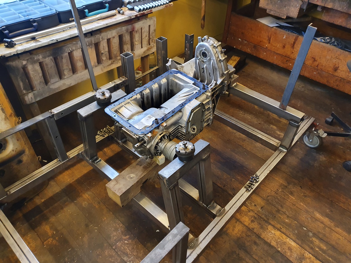

                              Växellådan har varit hos en gammal SAAB-mek för renovering men jag ser att den har ett oljeläckage så jag ska ta en titt på detta senare.
                              3_20210410_184425

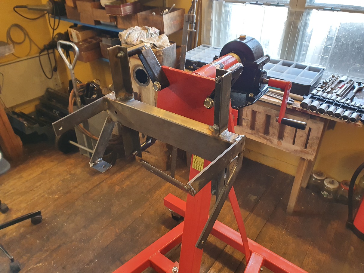

                              Har gjort en adapter för att fästa B-motorn i stativet.
                              4_20210416_172626
                              Uppsatt i stativet så blir nerplockningen enkel. Ingenting sitter fast.

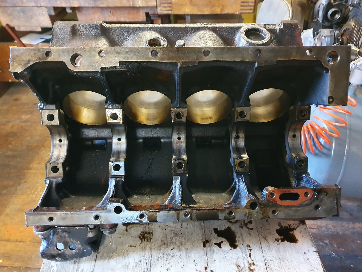

                              Blocket kommer att rengöras med bibehållen originalfärg och cylinderloppen kommer att honas.
                              8_20210421_124517
                              9_20210421_124536

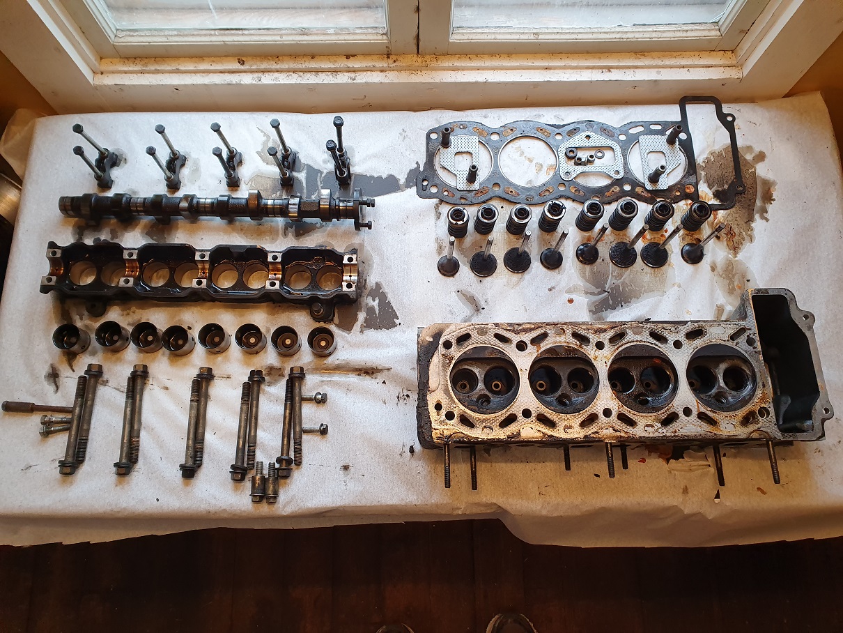

                              Insugsventilerna hade rejäl beläggning.
                              10_20210421_200546
                              Efter rengöring.
                              11_20210424_102837
                              Avgasventilerna hade mindre men hårdare beläggning.
                              12_20210424_140615
                              Rengjord.
                              13_20210424_140824

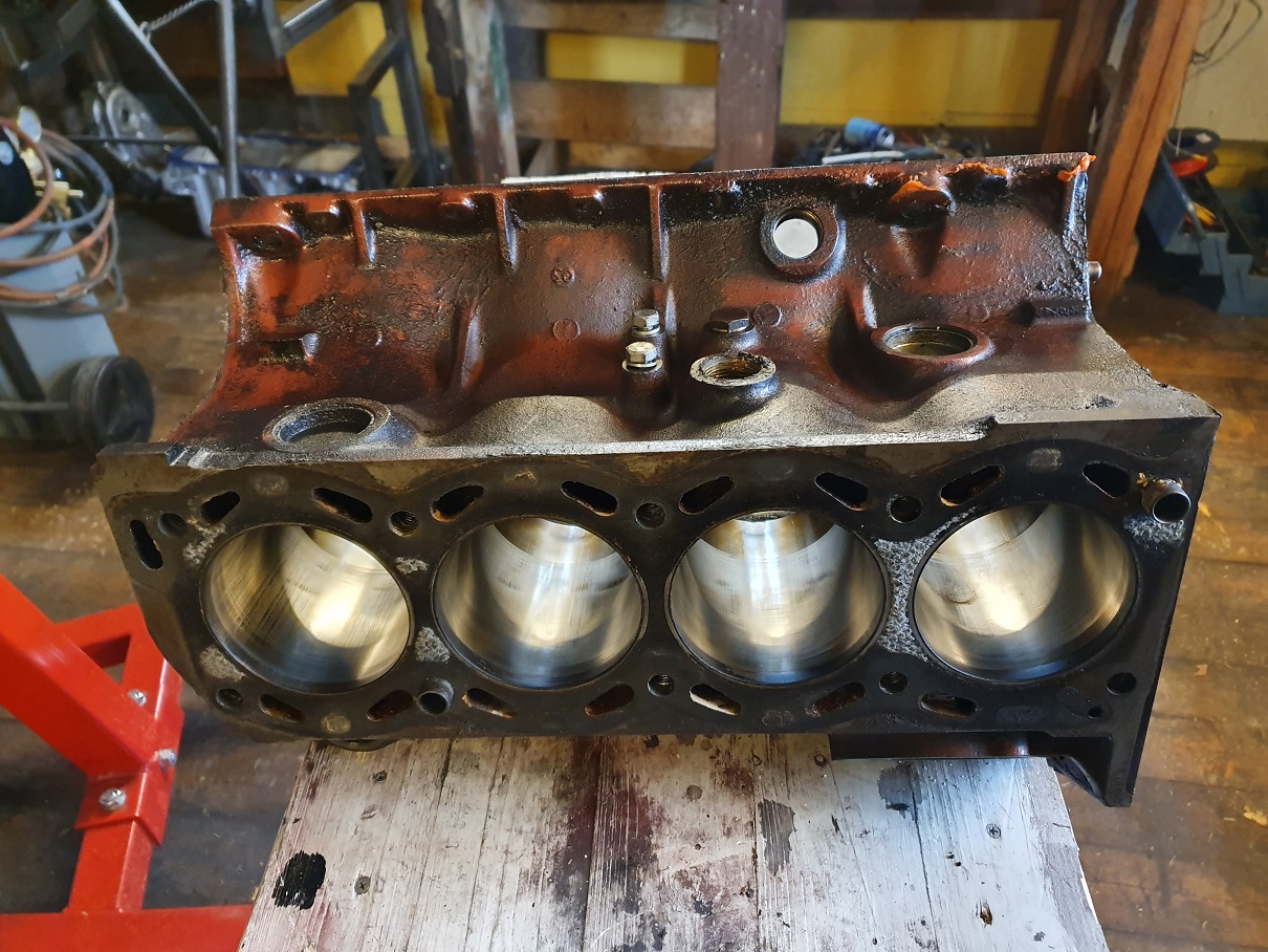

                                  Lite rengöring av blocket och orginalfärgen kommer fram. Finns ingen anledning att måla om.
                                  1_20210429_173514
                                  2_20210429_173723
                                  Har honat cylindrarna med hjälp av det som syns på bilden samt en hink med varmvatten. Brynstenarna smörjs med WD-40 och tvättas med varmvatten med jämna mellanrum.

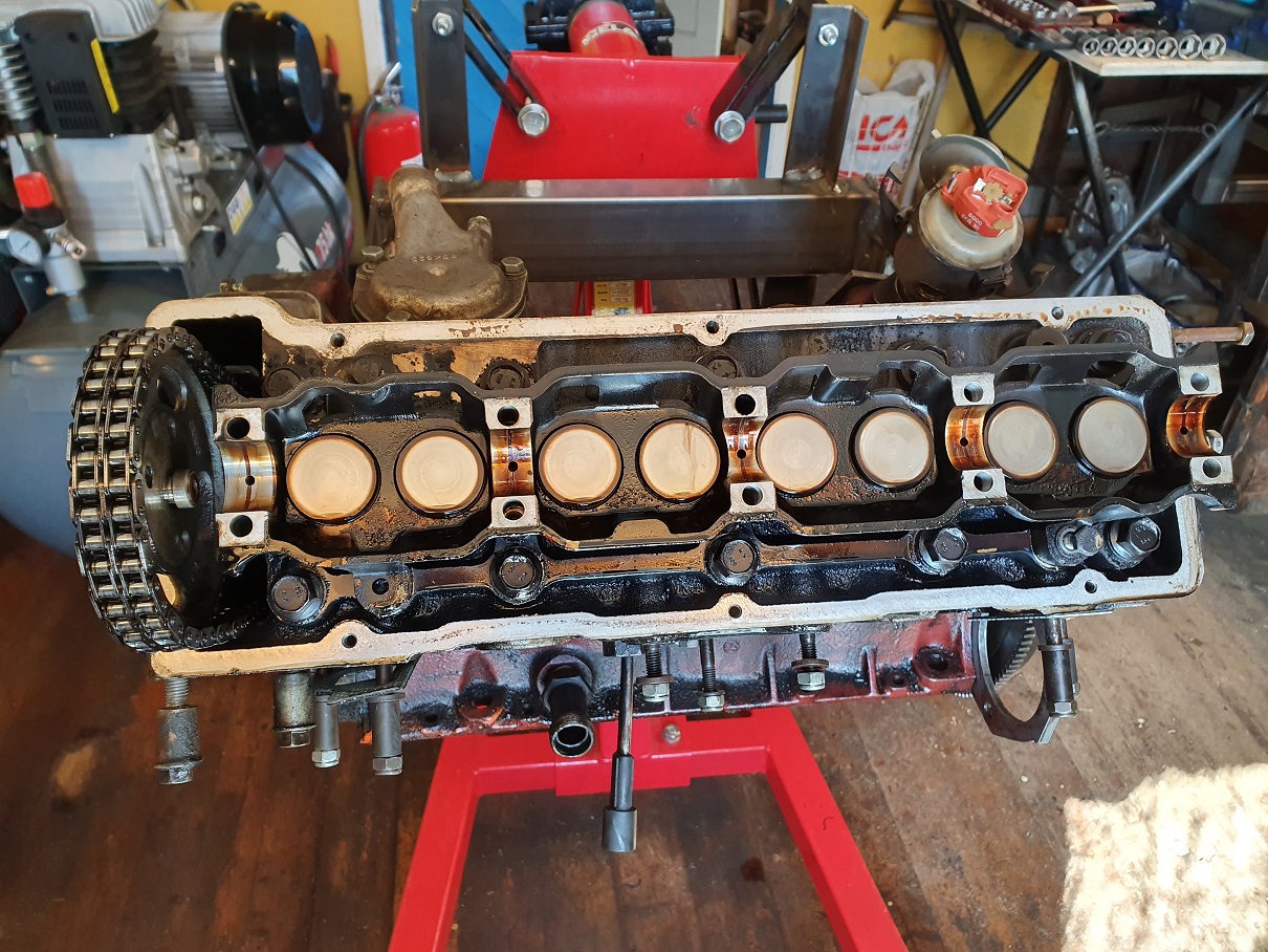

                                  Kolvar och kolvringar hade lite beläggningar. Kolvringarna kommer att ersättas med nya.
                                  Kolvarna görs rena från beläggning. Särskilt viktigt är det att rensa kolvringsspåren så att ringarna inte bottnar i spåren.
                                  6_20210508_092121
                                  Använder ett enkelt verkyg för att skrapa spåren som fungerar hyfsat om det inte är för mycket att ta bort.
