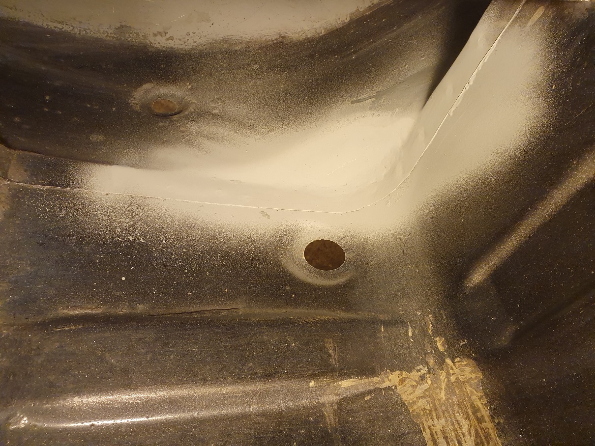

      Upptäckte ytterligare ett hörn i skuffen som behövde plåtlagas.

        Den gamla ”fusklagningen” av övre stötdämparfästet måste bytas mot en mer orginalliknande lagning.
        1_Kaross-Vänster-Bak-Hjulhus-2
        Kan konstatera att det inte finns någon rost på insidan av balken konstigt nog.
        2_20201026_194326
        Ekonomiplåt från Klokkerholm.
        3_20201026_202137
        Efter en hel del justering av Klokkerholmplåten samt montering av en bricka för att få hålet på rätt ställe.
        4_20201028_205045
        Å lite svets.
        5_20201029_175900-3
        Planslipning och skyddslack. De två punksvetsarna kommer att utföras inifrån bagageutrymmet men de får nog vänta till i morgon.

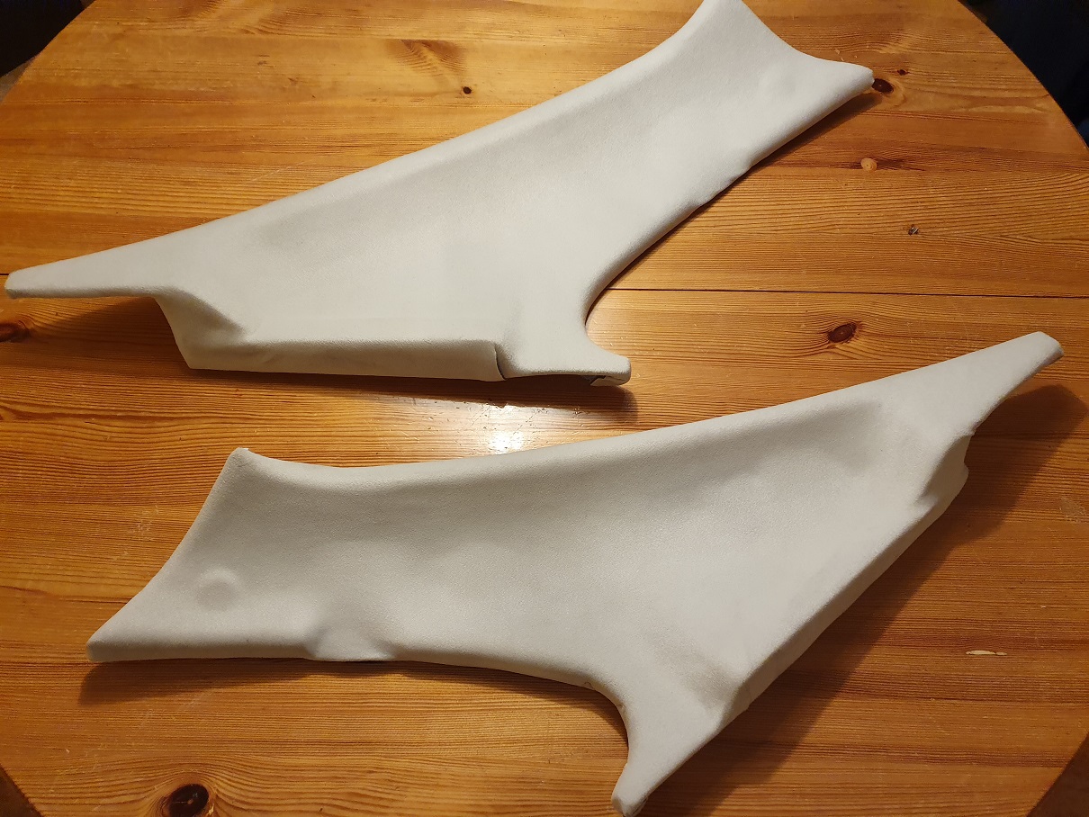

                  Dags att testa att klä om de små panelerna. Ser svårt ut men det är väl bara och sätta igång.
                  1b_20201028_210939
                  En panel har gått av så bitarna epoxilimmades.
                  2_20201028_210842
                  Svårast blir att få till svängen runt sidorutan.
                  3_20201028_210823
                  Började klippa till lagom stora tygbitar.
                  4_20201101_113854
                  Nu är jag inne på panel nr 2 och har nu lärt mig att börja limma en mindre yta först för att sedan utöka med en bit i taget till hela är limmad.
                  5_20201101_151932
                  Den nedre gjordes först och då limmades hela ytan på en gång vilket gjorde det svårt att få tyget att följa underlaget. Det gick bättre med den övre som limmades sektionsvis.
                  6_20201101_183928

                      Vet inte om jag gjorde rätt men det står på sprayburken att man ska spruta lim på båda ytorna och vänta 5 min och sedan lägga på tyget. Då fastnar tyget direkt och är rätt svårt att flytta. Man kanske ska lägga på tyget direkt medan limmet fortfarande är vått. Då går det antagligen lättare att placera ut tyget på ytan med möjlighet till efterjusteringar. Tror jag testar detta på stora innertaket.

                        Hej. Jag rekommenderar att vänta fem minuter enligt instruktionerna. När jag monterade tyg sommaren 2019 så var jag lite för snabb med att lägga på tyget på en av c-stolparna och det jobbet fick jag göra om i år. Tyget hade börjat släppa lite från stommen.
                          november 2, 2020 kl. 08:05 #477894
                          Jag håller med ovanstående. Man ska vänta så att alla flyktiga aresoler har lämnat klistret så att säga. Sedan är risken mindre att limmet blöter igenom, vilket är lätt hänt om tyget är lite tunnare. Jag gjord detta jobbet med att klä om innertaket igen i maj i år, bilder mm finns i min projekttråd.
                          Beroende på hur varmt det är i lokalen så behövs det inte alltid vänta i 5 minuter. När jag gjorde det så var det väldigt varmt och limmet torkade i blixtens hastighet.
                          Prova på en liten bit och limma på en wellpapp el likn för att få en hum om hur det funkar och hur lång tid det behövs.
