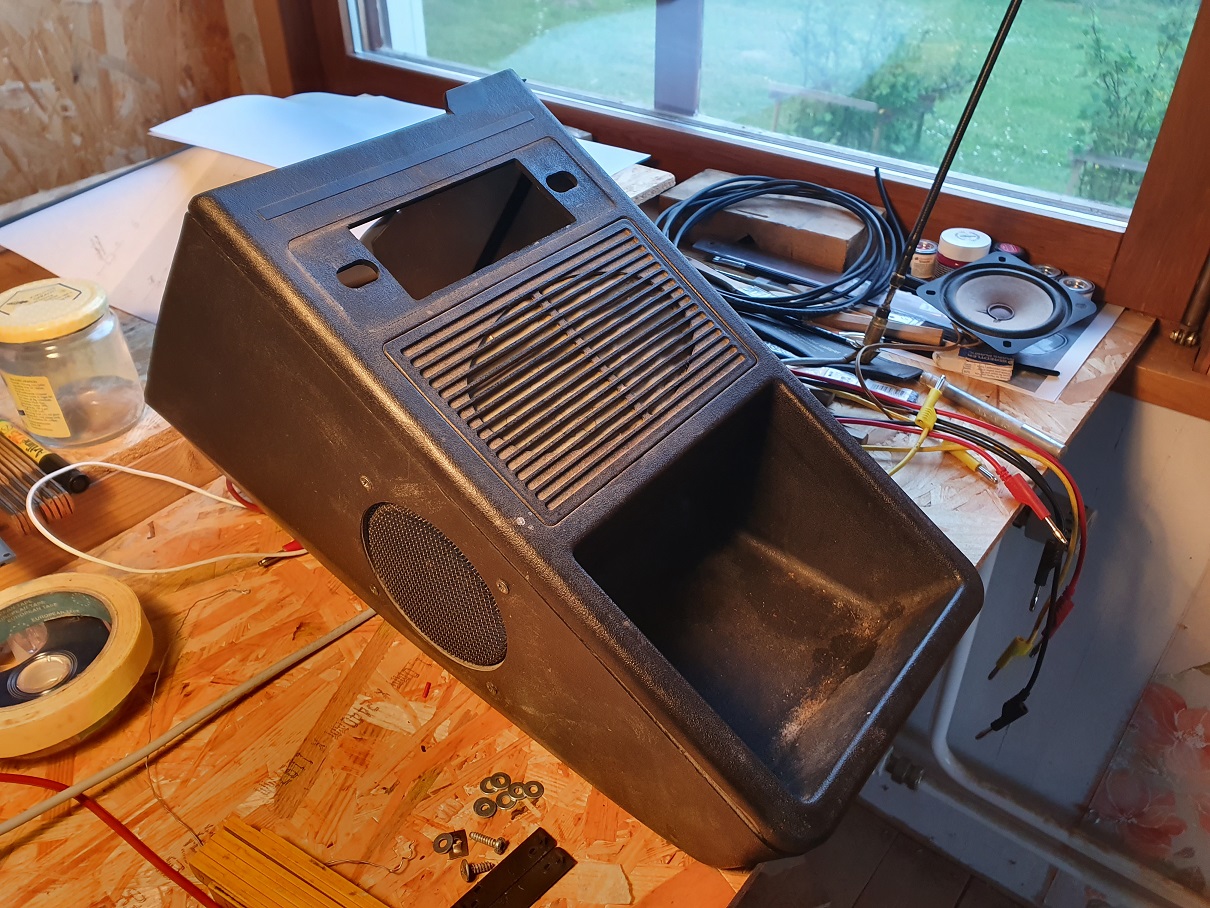

      Har inventerat radioförrådet och hittat en del av det som satt i turbon när den köptes. Tyvärr hittar jag inte radiokonsolen men i reservdelsbilen satt denna monterad. Är den är ett SAAB orginaltillbehör ?
      Bild_1_20200702_215057
      Den här Clarion-radion satt i bilen från början men har tvärr fått lite skador och blivit av med ena ratten. Dock ljudmässigt är den helt OK.
      Bild_2_20200703_195206
      Denna Pioneer Equalizer satt också i bilen. Frågan blir då vart den ska sitta. Högtalargallret närmast under radion går väl att ta bort eftersom det inte sitter någon högtalare där.
      Bild_3_20200702_202536

        Radion sitter som en smäck i denna bil. Den fanns ’78. Det du söker som saknas hittar du nog lätt på en loppis eller liknade.
        Gör en konsol som passar där högtalargallret sitter så kan du ha EQ’n där (tycker jag iaf).

          Radion sitter som en smäck i denna bil. Den fanns ’78. Det du söker som saknas hittar du nog lätt på en loppis eller liknade. Gör en konsol som passar där högtalargallret sitter så kan du ha EQ’n där (tycker jag iaf).
          Du får grundjobbet före lack att se så lätt ut, jag blir väldigt imponerad!!
          När det gäller lack så är jag helt novis, men på YouTube kan man ju hitta information det mesta.

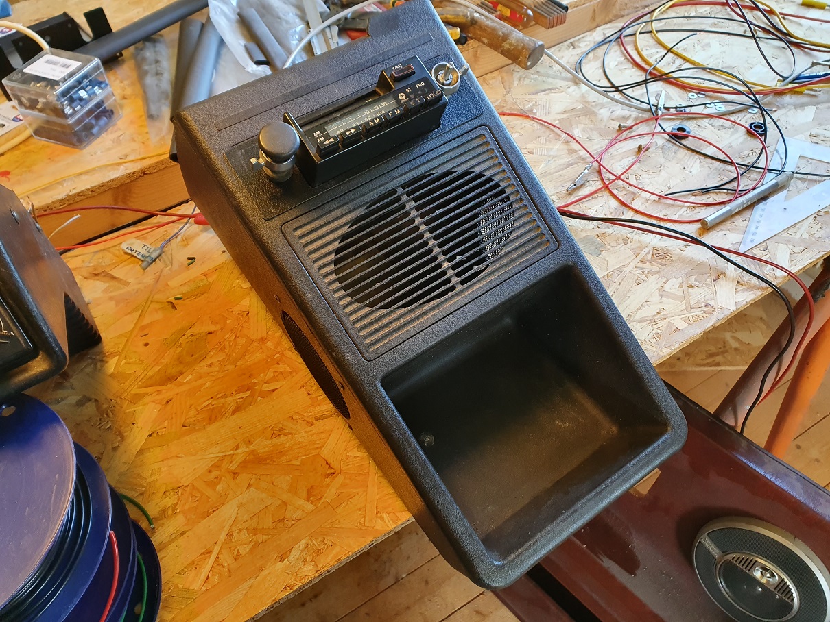

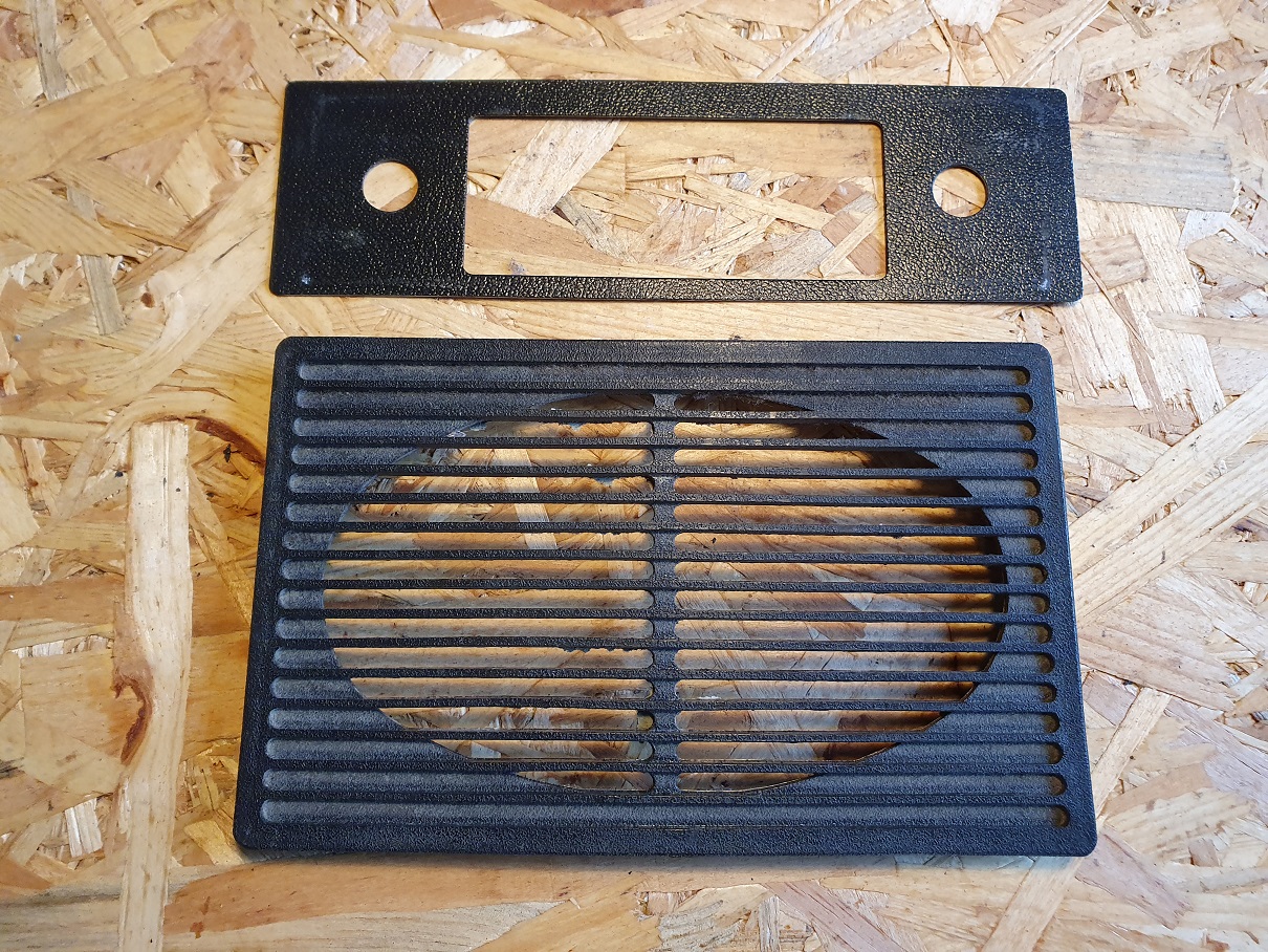

          Hittade en helsvart frontpanel för radion som med lite justering kommer att passa. Sedan tar jag upp ett fyrkantigt hål i radiogallret för equalizern som är nästan lika stor som gallret. Sedan så fyller jag på med skumplast runt equalisern inuti konsolen så att det blir ett stadigt montage.

              Det får bli så här så länge. Equalisern fungerar inte, den släpper igenom signalen om den är frånslagen men om spänning slås till så blir den tyst. Får bli felsökning på den.
              Monterad-Clarion-Radio-20200727_124320

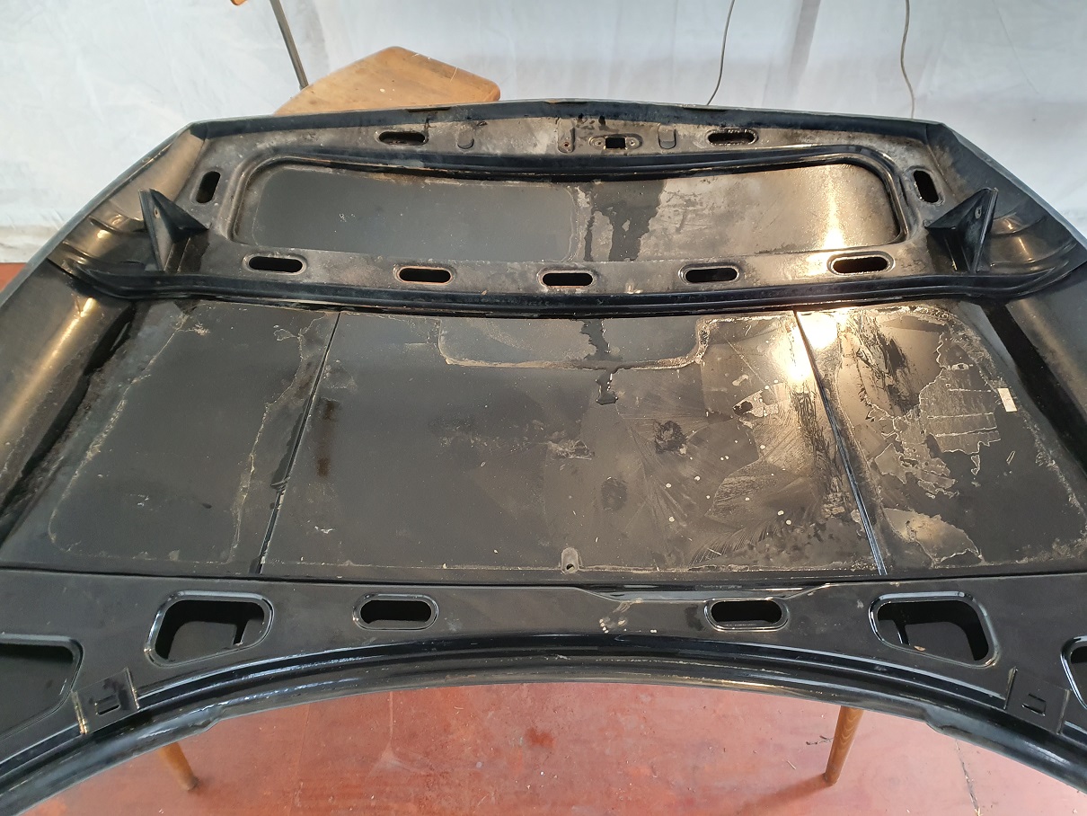

                          Fortsätter med att göra i ordning karossdelar för lackering. Har nu kört blästern på takluckan och tanklocket samt börjat med att renslipa motorhuvens undersida.
                          1_20200828_124152
                          Ingen rost kvar.
                          2_20200828_124029
                          Sandpapperslipat.
                          3_20200916_191955
                          Men blästern skapar överlägset mycket bättre yta att lacka.
                          4_20200917_172525
                          5_20200916_192011
                          6_20200917_172538
                          Motorhuven är omlackerad på utsidan men inte på insidan. Färgen på insidan är ganska lätt att slipa bort så jag satsar på på plåtrent här.
                          7_20200916_175702
                          8_20200917_212604
                          Det var så långt jag kom idag.
                          9_20200917_220044

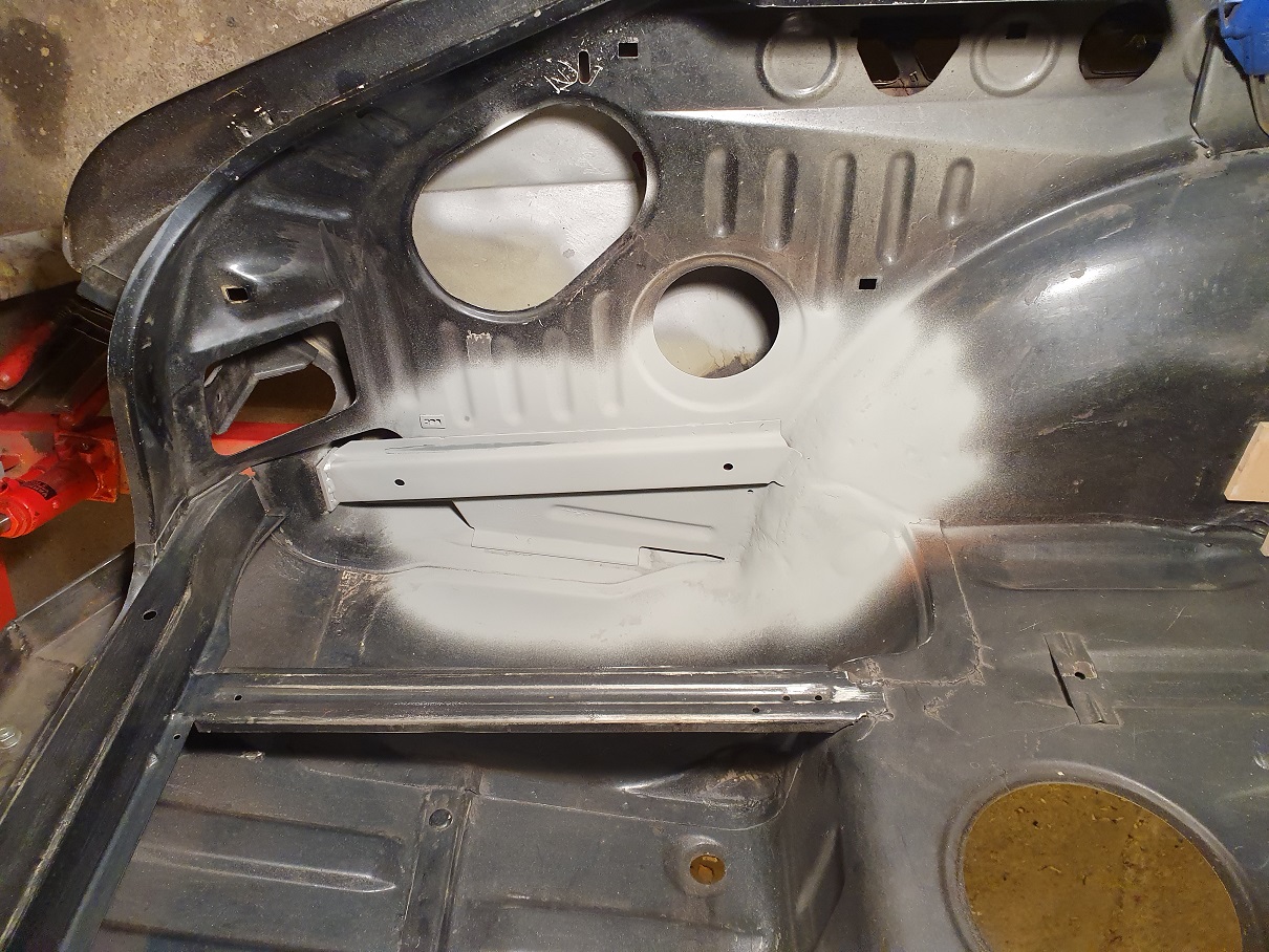

                                Efter spackling av en liten skada så la jag på ett sista lager slipgrund. Undersidan är klar för topplack men först kommer utsidan att slipas ned och grundas.
                                1_20201010_175438

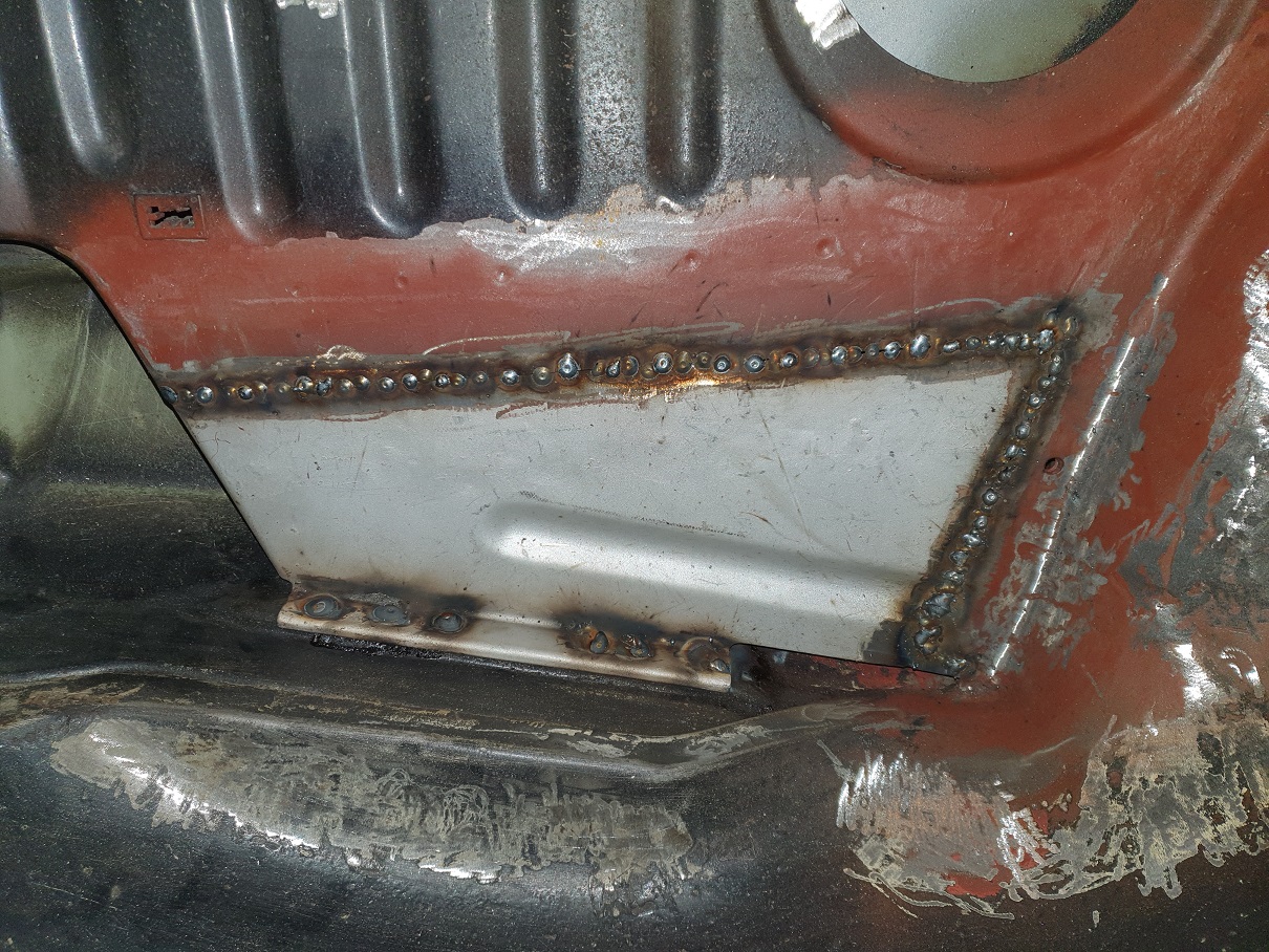

                                Nu blev det regnigt igen så jag lämnar lackeringen en stund och gör lite plåtjobb istället.
                                Svetsat fast plåten som jag haft liggande ett tag.
                                2_20201008_183603
                                Planslipning efter svetsning.
                                3_20201011_202735
                                Nästa uppgift blir att svetsa fast balken.
                                4_20201011_202812

                                  Balkens tur att svetsas på plats med hjälp av domkraft och klämtång.
                                  1_20201014_180240
                                  Punktad på plats.
                                  2_20201014_190020
                                  Och så lite slipning.
                                  3_20201014_202119
                                  Sedan på med skyddsgrund. Det blir nog lite spackling på hjulhuset innan slutlack invändigt.
                                  Nu är skuffen klar plåtmässigt.
                                  4_20201014_205834
