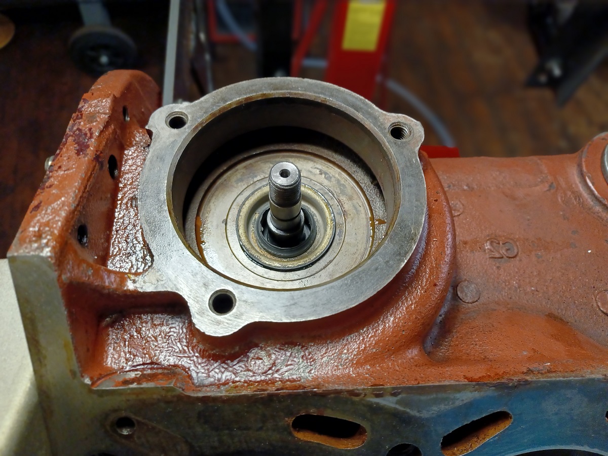

                      Montering av vattenpump.
                      1_20210619_172057

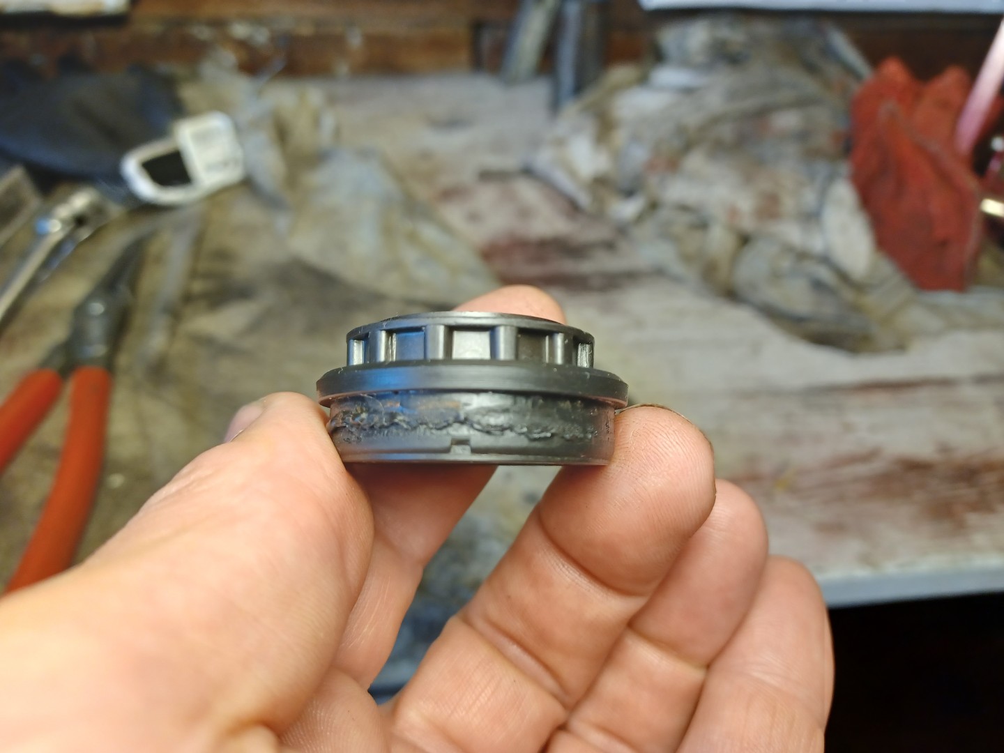

                      Den här gången valde jag att använda den gamla org-tätningen som sitter överst.
                      Den är betydligt enklare att få på plats än den som ingår i renoveringssatsen.
                      2_20210619_172231
                      Så här ser den nya nya tätningen ut efter att ha tryckts i en gång.
                      Den blev lite deformerad när den fastnade mot övre kanten. Borde kanske smörjt in den först.
                      Hur gör ni för att få den på plats utan att den skadas?

                        Fantastiskt fint arbete du lägger ned! Bra jobbat!
                        Ett tips.
                        Det finns ett servicemeddelande från 1986 som beskriver en annan metod att montera vattenpumpens skovelhjul/impeller
                        Gör man enligt VHB anvisningar finns det risk för att det blir för litet spel/ obefintligt spel mellan skovelhjul/impeller pch pumplock med aggregataxelhaveri som följd.
                          juli 13, 2021 kl. 16:43 #486262
                          Hur hittar man detta servicemeddelande ? Skulle vara intressant att ta del av.
                          Har mätt spelet mellan axel och lock till 0,6 mm och mellan skovelhjul och lock
                          till ca 1,7 mm så det borde fungera.
