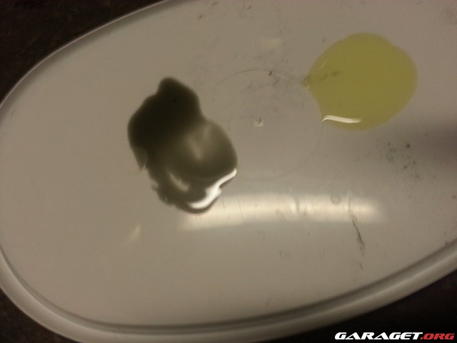

                          maj 25, 2013 kl. 16:12 #190851
                          Ni får själva gissa vilken som är den gamla oljan.
                          Den var väldigt ”grusig”

                                  ”Gruset” är slitagepartiklar och med dessa kvar i systemet funkar de som slipmedel/blästersand. Även om det inte blir en herrejössesskillnad direkt så ökar livslängden på delarna i systemet.
                                  Den grå färgen kan även komma av vatten i oljan men kan även komma från slitagepartiklar av alu.
                                  (det brukar vara samma status på oljan i gamla växellådor där ingen bytt oljan)
